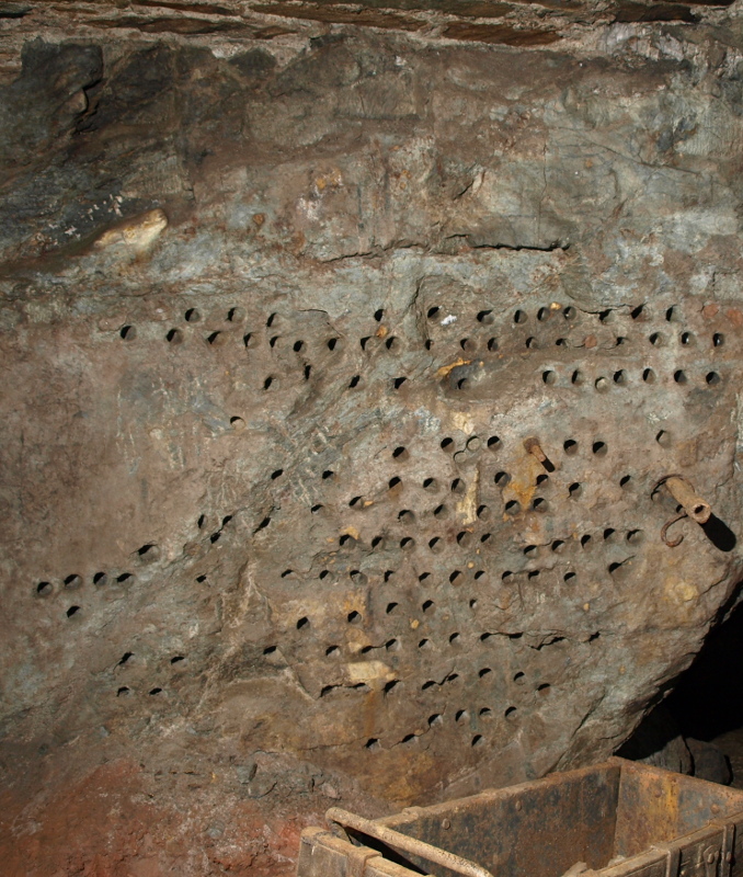

Ansonsten: Hunderte im Bereich der "Alten Elisabeth" (Freiberg). Hierbei handelt es sich aber um Versuche der Bergakademie kurz nach dem 1. WK.

Falafel hat geschrieben: Ansonsten: Hunderte im Bereich der "Alten Elisabeth" (Freiberg). Hierbei handelt es sich aber um Versuche der Bergakademie kurz nach dem 1. WK.
Teilweise sind da mehr Löcher, als Fels.

von OHo
Das letzte Bild ist typisch für Orte an denen Bohrhämmer gewartet wurden.
Diese mußten ja nach Rep. ausprobiert werden, daher auch die geringe Lochtiefe.
Gibt es europaweit.

von Uran
Hallo Geophon. Kann ich dir nicht mehr sagen. Darauf haben wir ja damals nicht geachtet.
An OHo. Ja, an den Werkstätten findet man jede Menge Bohrlöcher, vom ausprobieren der reparierten Bohrhämmer.
