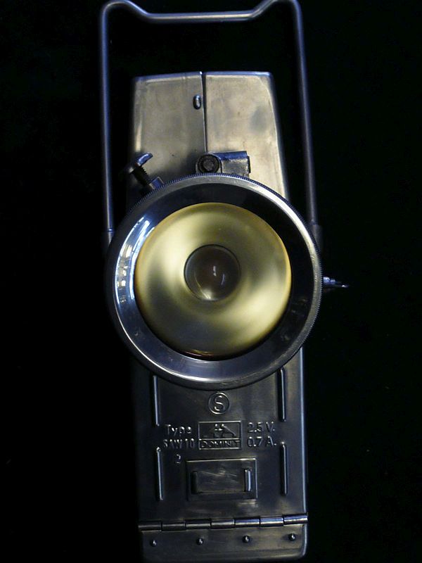

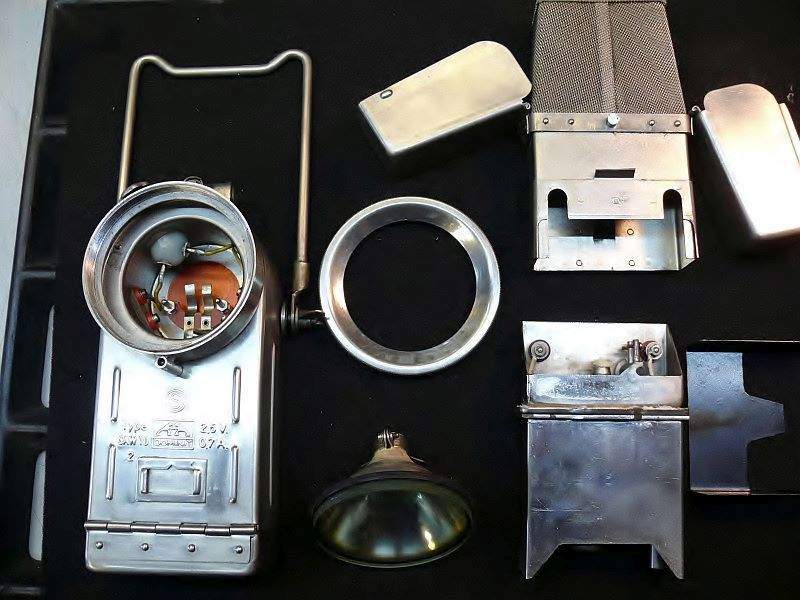

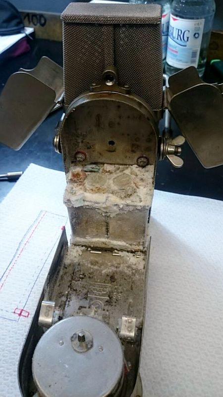

Hi,
es hat leider etwas länger gedauert, bis die Bilder eingestellt werden konnten. Ich wußte nicht wie das geht, aber ein Bekannter war so freundlich und hat mir geholfen. Die Bilder hat mein Freund L. gemacht. Ein Bild zeigt die SA W 10, nachdem der Magnetverschluß geöffnet werden konnte. Von der Lauge des Akkus war kaum noch etwas übrig, um den Akku herum haben sich die kleinen weißen Kriställchen gebildet. Der Akku wurde vielfach mit warmem destilliertem Wasser ausgespült und anschließend mit destilliertem Wasser aufgefüllt. Der Raum für den Akku wurde natürlich gereinigt. Dann konnte der Abschnitt mit der Benzinlampe, die nie gebrannt hatte, geöffnet werden. Das andere Bild zeigt die verschiedenen Einzelteile der Lampe. Die Technik ist recht aufwendig. Die Lampe ist circa 2,5 kg schwer. Ich möchte sie nicht im beruflichen Alltag um den Hals hängen haben. Das dritte Bild zeigt die Lampe zusammengebaut. Die Schutzflügel für den Drahtkorb der Wetterlampe sind nach oben zugeklappt.
Konrad Wiedemann
Konrad Wiedemann
