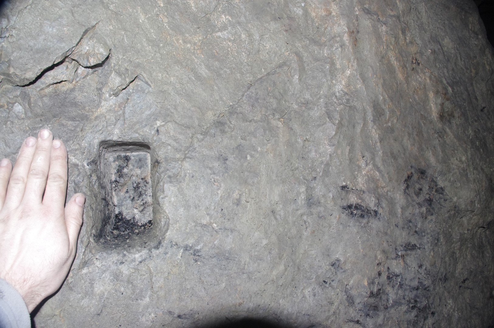

Nun zu meiner Frage:

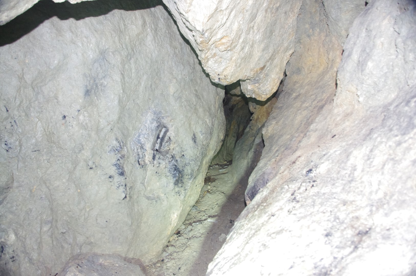

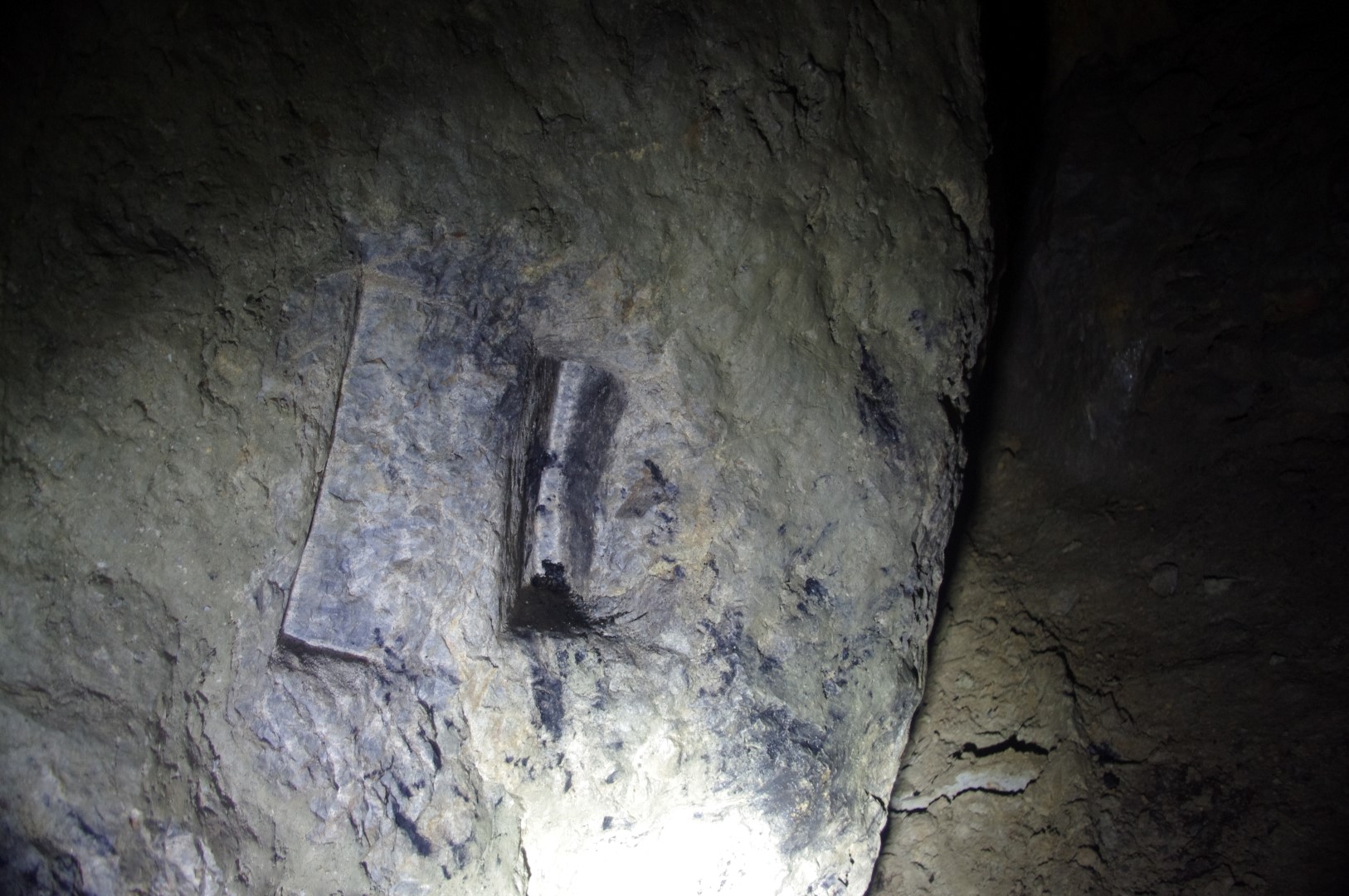

Bei einer Befahrung sind mir in einer Grube im Raum Schwaz die unten angefügten "Kästen" aufgefallen, dies an mehreren Stellen...
Es befindet sich in der Nähe kein Schacht o.ä. was das einsetzen eines Bretts nötig machen würde (zumindest meiner Meinung)

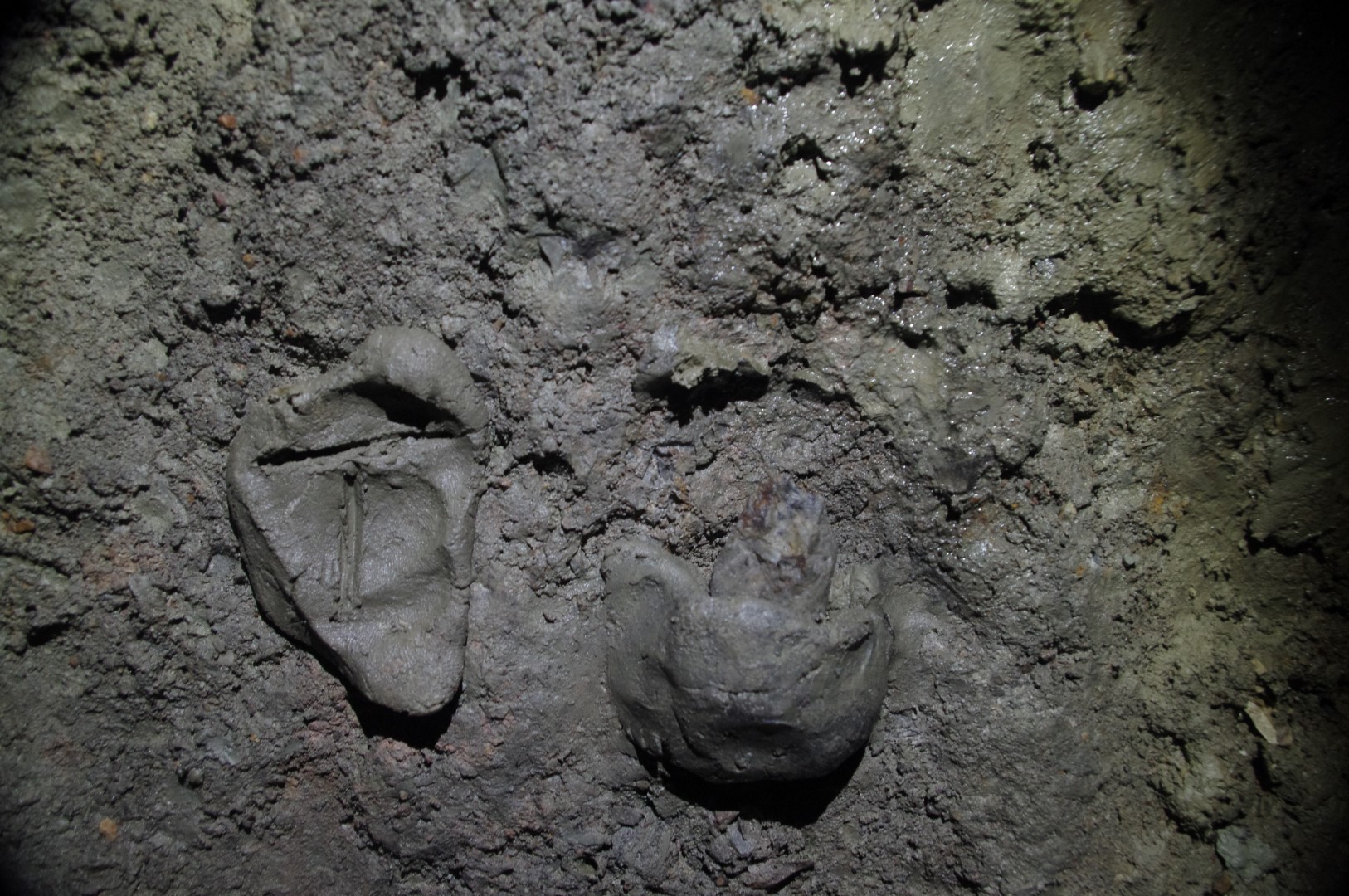

Ein Gedanke war dass diese Nischen für Geleucht gedacht waren, jedoch finden sich (wie auch angehängt) auch genügen "Lehmbatzen" zum halten von Kienspänen
Zum Alter der Grube kann ich leider nicht viel sagen, es wurde bereits Schusstechnik angewandt, die Abbaue sind aber meist nur kleine Zechen, eine hölzerne Beschinung ist zum großen Teil noch vorhanden
vielleicht kann mir ja jemand einen Ratschlag geben oder kennt die Grube sogar ?

Glück auf venedigermandal,
erstmal Herzlich Willkommen im Forum :meister:
es handelt sich bei den "Kästen" mit großer Wahrscheinlichkeit um Bühnenlöcher. Die wurden im Bergbau für den Einbau von Hölzern verwendet. Ob Sinn oder nicht Sinn an der Stelle auf dem Foto kann man sich streiten.....
Ich kenne den Bergbau von Schwaz und Umgebung, diese Form von "Kästen" sieht man oft dort.
GA Joachimsthaler

Hallo Venedigermandal,
Die erste dokumentierte gewerbliche Sprengung führte der Tiroler Bergmann Caspar Weindl im Jahr 1627 im Revier von Schemnitz durch. Dem nach sollten die Grubenbaue mit "Schießspuren" nach diesem Zeitpunkt entstanden sein. Es könnte natürlich auch sein, dass die Grubenbaue älter sind und nur mit "Schießarbeit" nachgerissen wurden .....
Die "Kästen" setzen meiner Meinung nach einen wichtigen Zweck voraus, als Bühnenloch für ein Sitzbrett o.ä. hätte ich mir die Arbeit gespart ... ?! Warten wir mal die Meinung der Experten ab !

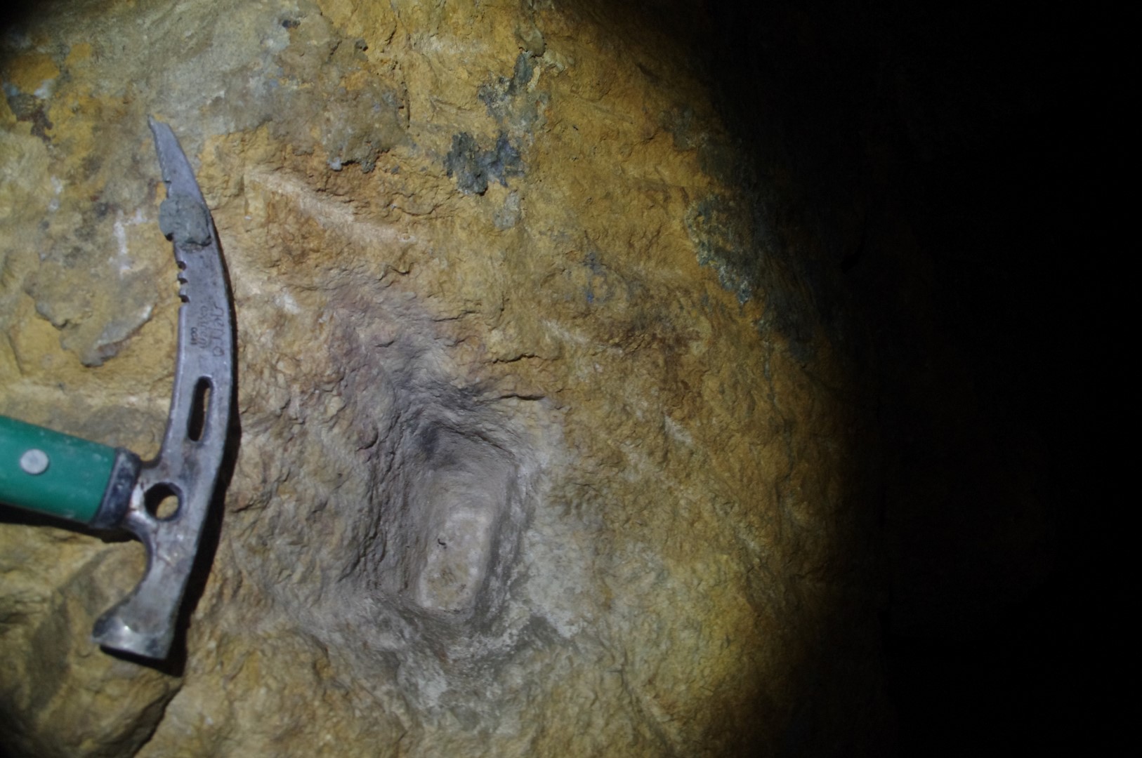

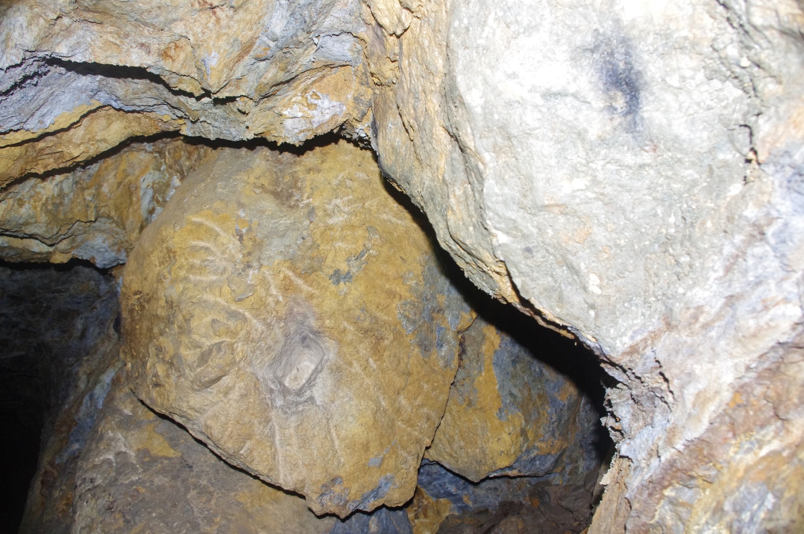

Deine Nischen sehen etwas anders aus, tatsächlich würde ich auch auf Bühnenlöcher (z.B. auch für Sitzhölzer) tippen, aber uns sind vor einiger Zeit ähnliche Taschen unter die Augen gekommen:
in einem geschlägelten Stolln wurde nachgeschossen (die Diskussion Schießen/Sprengen geht mir völlig ab), siehe Bild im Anhang. Zumindest um einen Ansatzpunkt zu bekommen wurden da auch ähnliche Nischen ausgehauen, evtl. waren es sogar aus technischen Gründen während des bohrens der bis zu 2" dicken Bohrlöcher notwendig.
Das "nachtreiben" von Blöcken kann es nicht sein? Ich habe ähnliche Taschen als Ansatz für Keile zwischen Blechen im Tagebau "Wilde Kirche" gesehen.
Viel Erfolg beim rätseln.

Ich kann mir auch vorstellen, dass es ziemlich angenehm ist, wenn man besonders beim Anfang des Bohrens den Bohrer auflegen kann (so ein 2'' Bohrer hat ja auch ein gewisses Eigengewicht). Da wäre eine Hilfsspreize sicher sinnvoll.
Beiträge: 1339
Wohnort: Freiberg
Re: Kleine Einbuchtungen - Sinn und Zweck
Beitrag von Falafel »

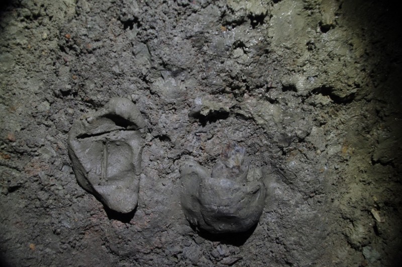

Noch mal zu den Nischen im Einzelnen: Bei der Nische auf Bild 1 handelt es sich vielleicht um eine Geleuchtnische. Ein Kuckuck scheint hinein zu passen. Sind vielleicht sogar noch Rußspuren am "Dach" der Nische? Die Nischen der folgenden Bilder würde ich, wie Sven schon angesprochen hat, als Keiltaschen interpretieren. Da gibt es in einem IES-Jahrbuch eine Arbeit drüber.
Für mich sieht es eher aus wie Bühnlöcher für irgendwelche Spreizen. Man müsste nun aber wissen, ob an dieser Stelle die Verwendung von Ausbauholz sinnvoll ist bzw. notwendig war.
Bühnloch für ein Sitzholz würde ich ausschließen, da man sich nur vorstellen braucht, wie der Bergmann auf dem Holz gesessen hat, wenn es in dieser Lage eingebracht wurde - autsch ...
Keiltaschen können es auch sein, die habe ich aber in echt noch nicht gesehen (oder nicht erkannt als solche). Dann sollten sich aber gerade an Abbruchkanten in der Grube Reste anderer Keiltaschen finden lassen.
Bei den Schießspreizen wurden nur kleinere gerade Flächen bzw. flache Bühnlöcher gehauen. Bei der Befahrung zum IMW 2014 in der Grube "Komm Sieg mit Freuden" konnte man das sehr gut sehen. Zweimännisch gebohrte Löcher und in der Verlängerung die Fläche für die Schießspreize.

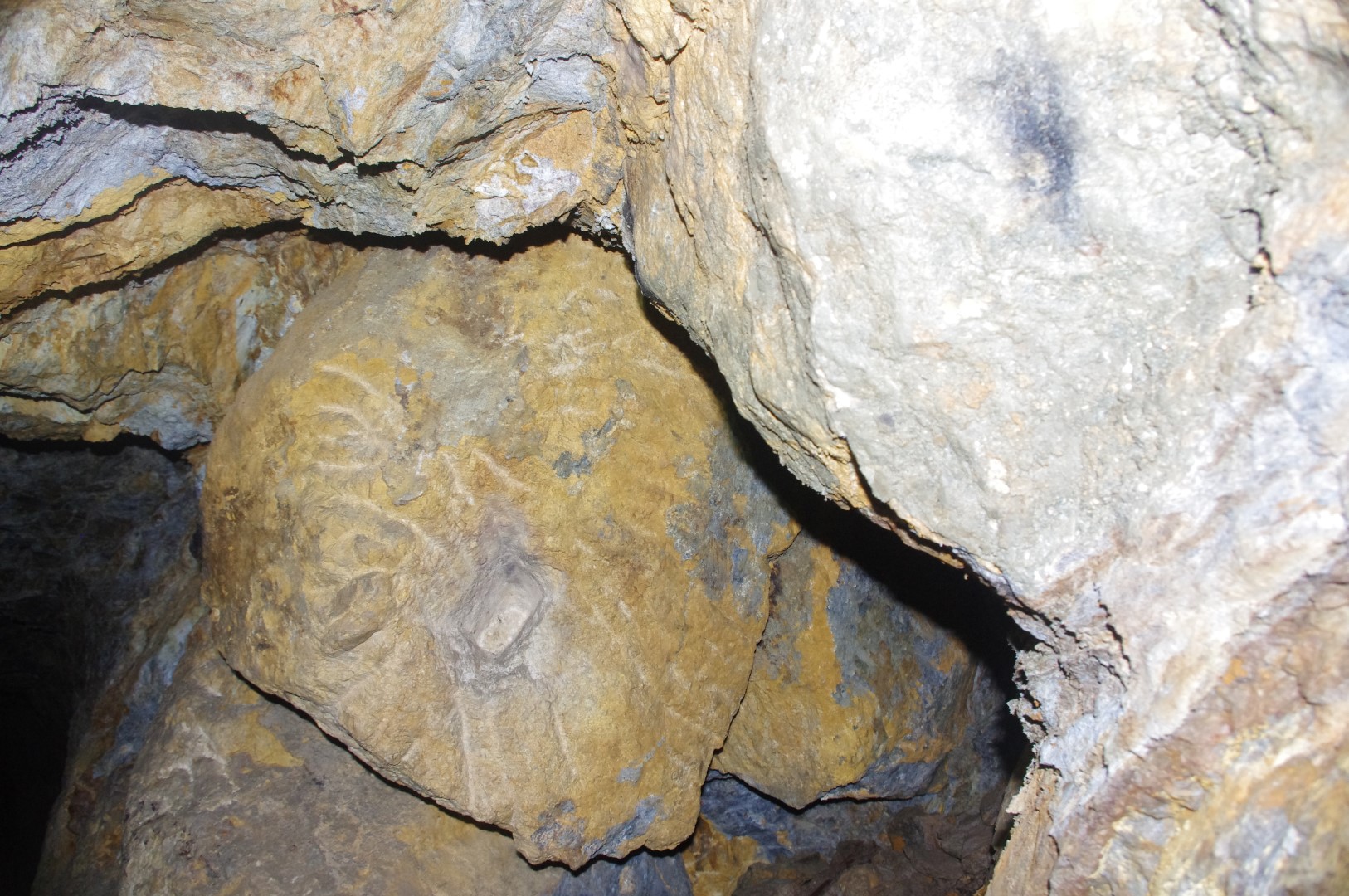

Falafel hat geschrieben:Noch mal zu den Nischen im Einzelnen: Bei der Nische auf Bild 1 handelt es sich vielleicht um eine Geleuchtnische. Ein Kuckuck scheint hinein zu passen. Sind vielleicht sogar noch Rußspuren am "Dach" der Nische? Die Nischen der folgenden Bilder würde ich, wie Sven schon angesprochen hat, als Keiltaschen interpretieren. Da gibt es in einem IES-Jahrbuch eine Arbeit drüber.
Danke schon mal an alle für die zahlreichen Antworten :top: !
Das mit der Nische für ein Geleucht (Bild 1) kann ich mir auch gut vorstellen, werde auch nochmals genauere Bilder machen wenn ich wieder vor Ort bin.
Bild 2 und 3 zeigen eine leicht verdrehte Nische, wobei es mir scheint als wäre zuerst die Linke (was vermutlich nicht passte) und dann die Rechte, welche vermutlich Ihren Zweck erfüllte gemacht.
Eine Verwendung als Bühnholz/Sitzholz scheint mir persöhnlich aufgrund der geringen Höhe und da Sie verdreht sind nicht sehr wahrscheinlich, werde aber auch von hier Fotos aus mehreren Perspektiven machen.
vielleicht findet sich ja noch eine Lösung der wir alle zustimmen können :)
