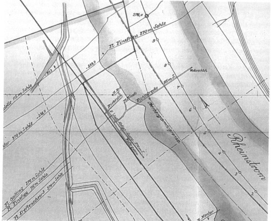

Was es nicht alles gibt....
JWE
Beiträge: 129
Name: Jörg Wettengel
Wohnort: 91257 Pegnitz
Beitrag von JWE »
Man beachte den Wetterschacht...
Detailansicht
GA Jörg

Hallo Jörg
gib doch mal die Quelle an...
...und vielleicht auch den Entdecker dieser Kuriosität
(ups, hier sollte eigentlich ein grinsender smilie hin)
Thomas

Ich gebe es ja zu, entdeckt hat das ganze Thomas.
Es ist aus dem Buch "Das Bergbauarchiv und seine Bestände", Seite 158, Diergart-Mevissen Bergbau-AG, Rheinhausen von 2001.
Das Bild wurde beim wahllosen Durchblättern nach ein paar Weizenbier durch Zufall gefunden.
@Thomas
Ich habe was gesucht in dem Buch und kam wieder auf diese Seite. Ist doch ein schönes Bild für das Forum, oder?
GA Jörg
claudia hat aber was entdeckt: das stet "Wetterschtch." ...was soll das denn bitte bedeuten?
JWE
Beiträge: 129
Beitrag von JWE »
Stimmt. Gute Frage. Ist im Buch kaum richtig zu lesen, erst auf der Vergrößerung. Was kann das nun sein?
GA Jörg

Mit drei Millionen Liter Rheinwasser im Gesicht wird aus dem Wort "Wetterschacht" halt "Wetterschtcht".... :gruebel:
Ga

Eine Erklärung dazu, weil es mal meine Arbeit war.
Man unterscheidet zwischen einem Grubenriss und einem Raumbild. Grubenriss ist immer eine Draufsicht, ein Raumbild ist immer eine Art 3 D Darstellung des Grubengebäudes. Ich drücke mich mal mit meinen Worten aus,
weil ich kein Markscheider bin. Der würde das wohl anders erklären.
Es handelt sich um ein Raumbild, dass in eine Art 3 D angefertigt wurde. Soll heißen, dass der Rhein eine übertägige Draufsicht darstellt. Die untertägige Darstellung ist aber eine Art 3 D Darstellung. Das heisst um alles passend zu machen müsste ich die untertägige Darstellung, einmal links nach unten kippen und gleichzeitig nach rechts verschieben, dadurch kommt die rechte Blattseite weiter raus und hebt sich dann auch an. Das wiederum heisst, dass das Wetterschächtchen (=Wetterschtch-eine alte Abkürzung) neben dem Rhein liegt. Das es eine Art 3 D ist, erkennt man da dran, dass auf der linken Blattseite eine ziemlich breite, hellgräuliche Fläche
zu sehen ist und daneben dünne schwarze Linien und rechte Blattseite oben vier dünne Linien. So wurden im Markscheidewesen die einzelnen Sohlenunterschiede immer dargestellt. Dieses Wetterschächtchen müsste in dem Buch
vom Huske (Steinkohlenzechen im Ruhrrevier) aufgeführt sein. Marko Kiessler hat das. ich habe es nicht mehr, vielleicht kann er mal unter Diergardt oder Mevissen nachsehen. Theoretisch müsste es lange her sein, da es sich hier um eine Sohle handelt die relativ nah, für den Steinkohlenbergbau, unter der Tagesoberfläche liegt.

noch was vergessen, weil es nicht einfach ist das zu erklären.
Ich habe auf Westerholt gearbeitet.
Die zweite, dritte und vierte Sohle von Westerholt Schächte 1 + 2 nach Schacht Polsum 1 verlaufen fast haargenau übereinander. Im Grubenriss, also Draufsicht, wäre die 3. und 4. Sohle nicht zu erkennen, ich möchte das ganze jetzt aber sehen und so fertigt man ein Raumbild an und in diesem Raumbild ist die 2., 3. und 4. Sohle nebeneinander zu sehen, also im Grunde genommen verschoben.
Warum werden die Hauptsohlen so angelegt ... eine Erklärung von der Sicherheitsabteilung etc.
z.B. falls auf der dritten Sohle mal ein Bruch fallen sollte, mit dazwischen befindlichen Bergleuten, dann kann ich von der 2. Sohle nach unten bohren oder von der 4. Sohle nach oben bohren und zwar gerade runter oder rauf.
Das ist besser als quer hoch zu bohren, weil bei Bergung von Verletzen die, z.B. Dahlbuschbombe, Bombe auf dem Boden rutschen würde. Es ist aber besser die Bombe frei hängend zu ziehen, da tickt sie nur links oder rechts mal kurz an.
Ich glaube ich habe mich für einen Nichtmarkscheider gut genug ausgedrückt um es verständlich zu machen.

Hallo Micha,
die Zeichnung ist schon ein Grubenriss. Wenn es eine Isometrie, also eine räumliche Darstellung wäre, dann würde der Schacht sich nicht als Punkt, sondern als Linie darstellen.
Es ist doch durchaus möglich, dass sich 115 m unter dem Rhein ein Blindschacht befindet, der als Wetterschacht genutzt wird.

Wenn es ein Blindschacht wäre, dann müsste der von der 115 m Sohle aber auch irgendwo hin führen. Tut er aber nicht, sonst wäre ja noch ein Querschlag o.ä. irgendwohin oder eine andere Sohle eingezeichnet.
Also, wenn ihr mich fragt, hat da der Markscheider geschuldert...

Hallo Thomas,
deine Vermutung könnte richtig sein. Aber vielleicht hat die Abkürzung ja eine ganz andere Bedeutung.
Wir haben eine sehr umfangreiche Sammlung der Karten und Pläne die früher von der WBK herausgegeben worden sind. Ich werde mal nachsehen, ob dieser Bereich dabei ist. Wenn nicht, werde ich an anderer Stelle versuchen, einen entsprechenden Plan zu finden. Dann können wir das Problem sicherlich lösen.

O.k., auch wenn Micha Spekulationen nicht mag, hier doch noch ein Erklärungsversuch von einem Nichtfachmann:
MAn hat ja schon oft gehört, dass der Rhein sein Bett öfter mal änderte, z.Teil auch innerhalb von Jahrhunderten, also geomorphologisch sehr kleinen Zeiträumen. Könnte es nicht sein, dass dort, wo das "Wetterschtch." steht, tatsächlich mal trocken Land war und der Wetterschacht wirklich dort bestand.
Gewagt, zugegeben, aber eine Idee...

Guten Morgen!
Ich habe im Bergbauarchiv nachgefragt ob man mir dieses erklären könnte.
H. Dr. Fahren, nachfolger der Fr. Dr. Kroker, hat sich die Pläne angeschaut (Akte 4247) und mich darüber informiert das er sich das auch nicht erklären kann.
Sicher ist jedoch das es KEINE 3D Zeichnung ist, das die Abkürzung für Wetterschacht steht und das dieser dort nicht gebaut wurde.
Leider Pech gehabt.

habe bei der Markscheiderei in Aachen nachgefragt (sind im DIN Ausschuss Markscheidewesen): weder die derzeitige DIN noch die DIN 21900 führen die Abkürzung "Schtch."
Für die Lageunter dem Rhein konnte ebenfalls keine Erklärung gefunden werden.

um zur Abkürzung zurück zu kommen, von der die Diskussion ausging:
Laut Auskunft des Herrn Benning (Schreibweise unklar, habe die Information von dritter Seite erhalten) der DMT war die Abkürzung "Schtch" im Ruhr-Revier früher (leider ohne Zeitangabe) durchaus üblich und ist ihm auch noch bekannt.
Was die Lage unter dem Rhein betrifft hat er auch keine Vorstellung.
wolke.
