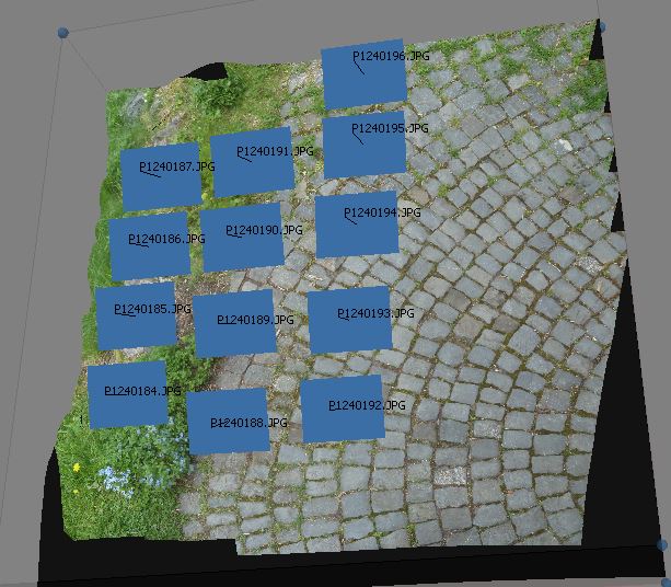

ICE habe ich auch schon oft genutzt, das ist wirklich brauchbar
Teste noch mal die Demo von PhotoScan Standard edition
http://agisoft.ru/
Die Bilder macht man Idealer weise im 90° Winkel zur Oberfläche mit reichlich Überlappung (ca. die Hälfte des Bildausschnittes hat bei mir recht gut geklappt)
Mehrere Fotoreihen neben einander mit 50% Überlappung zur ersten Serie verbreitern das Ergebnis recht Problemlos
http://downloads.agisoft.ru/pdf/Image%2 ... narios.pdf
Ich mache mal ein kleines Testbild und lade es noch mal hoch.
Björn
Re: Stitching Software
Verfasst: Di. 21. Mai 13 14:26
von Björn
In der Zipdatei sind die Bilder die zum Ergebnis im PDF geführt haben
Das PDF kann man mit dem Mausrad Zoomen und mit der Linken Maustaste drehen
mit gedrückter STRG Taste kann man das Modell verschieben
Hier erkennt man die Aufnahmepositionen der Bilder
Björn
