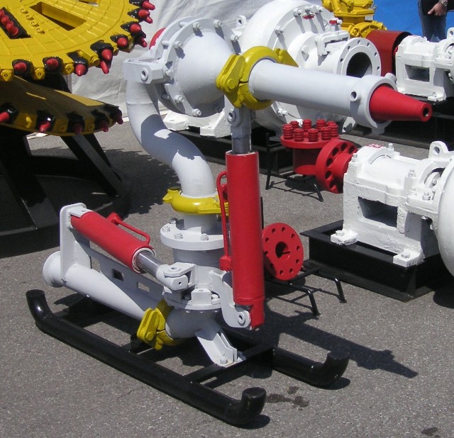

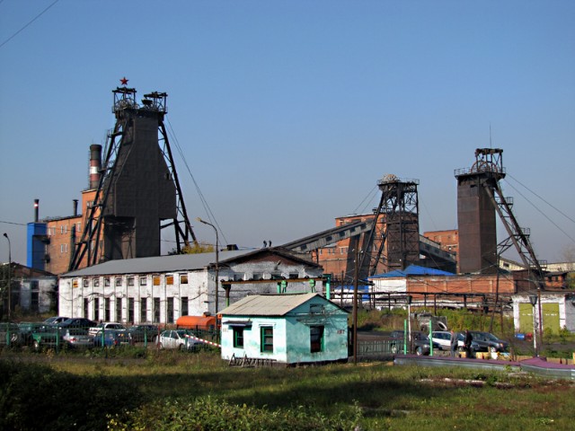

nach offiziellem Untersuchungsbericht starben die beiden Bergleute vor Ort durch multiple Brüche am Körper und der Steiger im rückwärtigen Bereich durch CO-Vergiftung. Die Brüche der Vor Ort Leute deuten auf einen Gasausbruch hin, die CO Vergiftung auf einen Brandherd. Die Untersuchungs-kommission SKR sieht damit die "Geschichte" von einer Methanexplosion widerlegt.
Bild 1 zeigt das Bergwerk Siminka, Bild 2 die aktuell eingesetzten Wasserwerfer.
