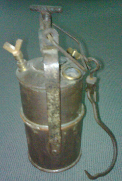

Karbidlampe
Beitrag von Pöhlberger »
Kann mir jemand zu dieser Lampe sagen, von welchem Hersteller, welche Bauzeit, welches Verbreitungsgebiet...
Ist auf jeden Fall ein altes Original, keine Replik.
Danke vorab!
Uwe

Ergänzend:
War kürzlich ein Geschenk zu einem Jubiläum, soll also nicht verkauft werden!!!
Trotz gründlicher Suche war leider keine Prägung o.ä. zu finden...
Ich habe diesen Typ bisher noch nicht gesehen, speziell die Brennerdüse kenne ich überhaupt nicht.
GA Uwe

Re: Karbidlampe
Beitrag von Bergzwerg »
GA. Uwe. Ich kenne die Düsen aus den Kutschen meiner Verwandtschaft. Nur, das die Düse im " Scheinwerfer", nach hinten gerichtet war um den Lichtschein nach vorn zu reflektieren. Leider kann ich es Dir net mehr zeigen. Alles verhöckert und verbrannt worden!

Re: Karbidlampe
Beitrag von Hauer »
Sieht sehr französisch aus......auch der Brenner (welcher so steht, daß die Flamme parallel zum Druckbügel brennt)

Re: Karbidlampe
Ich habe über Miners lamps inzwischen die Info erhalten, dass es ein französisches Modell, Baujahr um 1930 eventuell ARRAS ist.
GA Uwe
