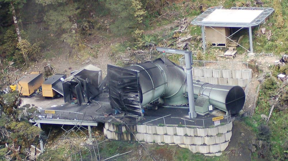

Falls, und da bin ich mir nicht ganz sicher, das Bergwerk wie in vielen Ländern blasend bewettert wird ist es möglich, dass der Gasgehalt innerhalb von Minuten nach oben schnellt. Beim Wiedereinschalten kann dann durch eine Defekt in der Elektroanlage die erste Zündung ausgelöst worden sein. Bei dem System der saugenden Bewetterung dauert es dagegen bis zu 24 Stunden, bis die Gaswerte kritisch werden.
Der Wetterschacht von Pike River kann übrigens nur mit dem Hubschrauber ereicht werden.

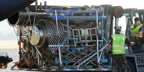

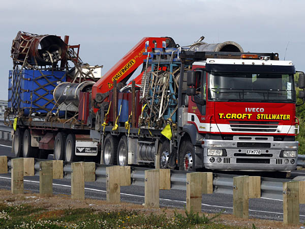

Alle Tagesöffnungen auf Pike River werden abgedämmt. Der Queensland Mines Rescue Service ist mit 15 Mann vor Ort. Sie montieren das GAG - jet inertisation unit ( Gorniczy Agregat Gasniczy ). Das in Polen konzipierte Triebwerk ist mit einem Nachbrenner ausgerüstet und produziert je Sekunde 25m³ Inertgas mit weniger als 1% Sauerstoffgehalt.
Da Pike River nach in der Anfangsphase ist, werden Stunden, max. 2 Tage benötigt, das Feuer zu löschen, so die QMRS.

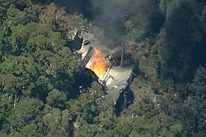

Bei der vierten Explosion schlugen diesmal Flammen aus dem Wetterschacht. Die Farbe des Rauches hat sich verändert, sagte Peter Whittall. Es ist jetzt kein Gasfeuer, sondern ein Kohlenfeuer.

Nach einer fünften Explosion steht Pike River jetzt in Flammen. Peter Whittall bezeichnete das Bild am Wetterschacht als Bunsenbrenner. Das GAG - unit ist ab heute betriebsbereit.

Aber die Tatsache, dass die Flammen aus der Grube schlagen, lässt auf folgendes schließen:
In der Grube kann sich eigentlich kein Sauerstoff mehr befinden. Die brennbaren Gase entzünden sich offenbar erst direkt am Mundloch.
Damit wird natürlich das GAG-Gerät ziemlich Sinnlos. Abdämmen reicht eigentlich aus. Das Hauptproblem wird bloß sein, die Temperatur in der Grube selber herunter zubekommen, wenn man nach dem Unglück weiter Abbau betreiben will.
