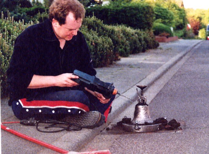

Das Wichtigste ist ein gescheiter Tiegel. Meinen ersten bekam ich damals von der RWTH Aachen geschenkt (liegt ja vor der Tür und ich hatte dort nett gefragt), die anderen sind vom Gießereibedarf Hohnen in Bielefeld (http://www.hohnen.de). Für einen 4-5 kg Tiegel ist man dort incl. Mindermengenzuschlag und Versandkosten für etwa 25-30 Euro dabei. Die Tiegelzange kann man mit einem Kohlenfeuer und einem 1,5 kg-Hammer auf einem Gullideckel selbst schmieden aus z.B. 12er-Vierkantstahl. Lang muß sie sein, etwa einen halben Meter - und stabil.
(Bildmitte - mein allererstes Werk, tuts heute noch, würde ich aber heute wohl besser machen):
Das Blechstück weiter links soll auf die Zange gesetzt werden, wenn der Tiegel heiß ist. Es schirmt die intensive Infrarotstrahlung ab, die der Tiegel abgibt, sobald er heiß genug ist. Blechstück vom Dachdecker, und zuschneiden. :)

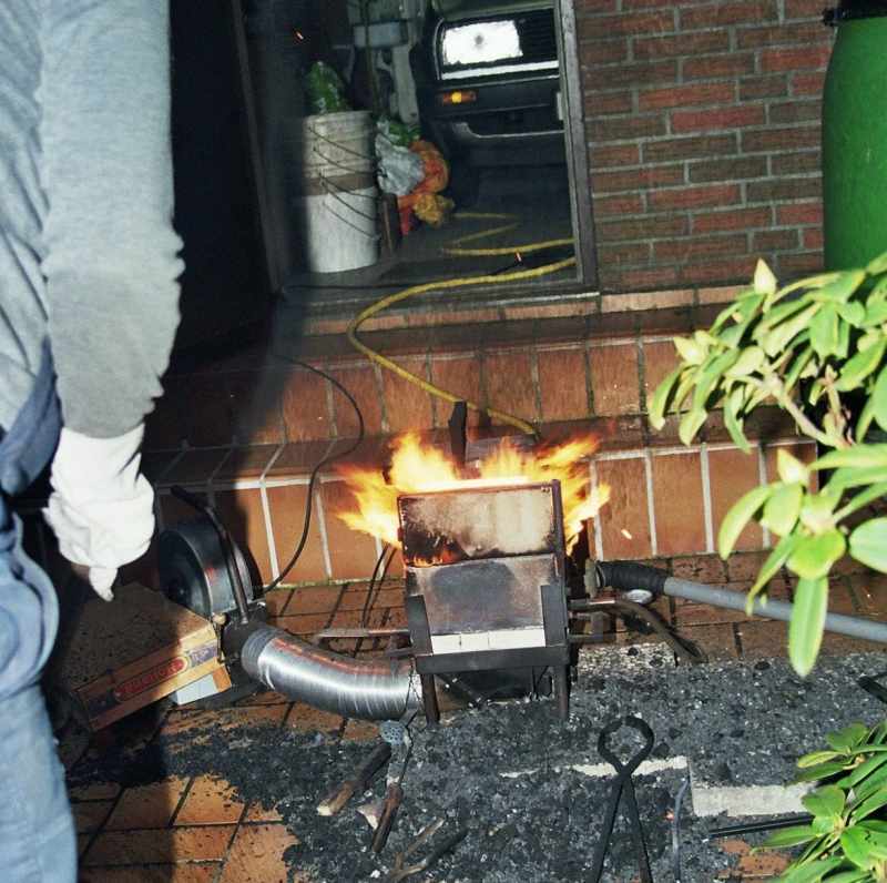

Nun stellt sich die Frage nach der Befeuerung. Wenn Ihr mehr als ein halbes Kilo gleichzeitig heiß kriegen wollt, solltet Ihr einen richtigen geschlossenen Ofen bauen. Kleinere Mengen kriegt man auch auf einem oben und ggf. auch seitlich offenen "Herd" heiß, ist natürlich nicht sehr energieeffizient. Als Brennstoff eignet sich meiner Erfahrung nach gut Schmiedekohle Fettnuss III bis IV, gibts bei uns für 10,- pro 50 kg-Sack bei Raiffeisen. Die Glut muß kontinuierlich von einem Gebläse angeblasen werden. Mit Holzkohle habe ich persönlich schlechte Erfahrung gesammelt: deutlich geringerer Heizwert und viel (ggf. verletzungsträchtiger) Funkenflug.
Dies hier ist die einfachste Variante:
Ein kleines Häuschen aus Schamottsteinen, das in einem Erdloch gebaut wird. Als "Dach" nehme man ebenfalls einen Schamottstein.
Die Luftzufuhr erfolgt von schräg seitlich über ein Vierkantrohr, in das ein Staubsauger reinpustet (rechts im Bild). Wenn man zwischen Kohle und Rohrende ein paar Kieselsteine legt und das Rohr ab und an vorsichtig aus einer Gießkanne mit Wasser begießt, zischt es, aber das Rohr schmilzt nicht weg.
Etwas "professioneller" ist eine Stahlkonstruktion, die die Schamottsteine zusammenhält und somit einen transportablen Ofen ergibt. Als Gebläse dient auch hier Opis alter Autostaubsauger:
Diese Konstruktion verflüssigt etwa 1 kg in 20 Minuten. Durch Einbau einer richtigen "Feuerungstür" sowie einer festen Dachplatte läßt sich die Effizienz weiter steigern. Bei meiner letzten "Kohlenversion" des Ofens mußte ich einen von innen wassergekühlten Brennrost bauen, damit dieser nicht in der Glut wegschmilzt = erhöhter Aufwand, lohnt sich aber. Der hohle Rost wird fortdauernd von Wasser durchströmt (Heizleistung reicht locker für einen Durchlauferhitzer zum Duschen):

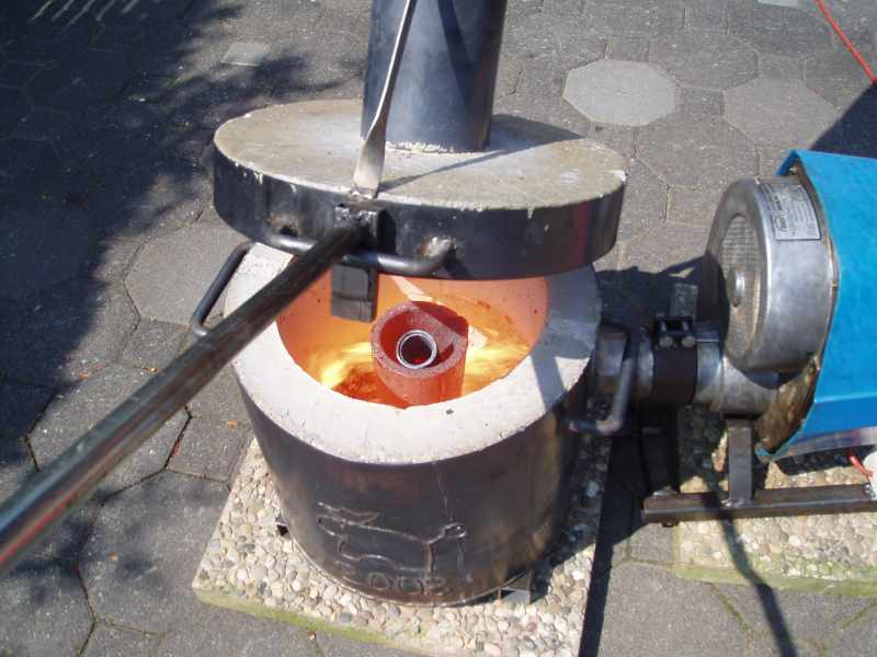

Hier kommt nun auch ein richtiges Gebläse zum Einsatz, das für diesen Zweck allerdings über eine Klappe im Luftstrom einstellbar gedrosselt werden muß (Kohle fliegt sonst aus dem Ofen heraus = wenig effizient und Verletzungsgefahr).

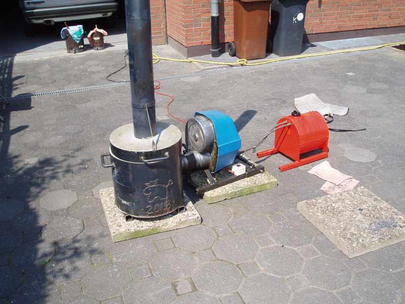

Da die Kohle regelmäßig eine Riesensauerei verursacht und es einigermaßen anstrengend ist, das Kohlenfeuer über lange Zeit zu unterhalten (man muß trotz Gebläse viel herumstochern und natürlich ständig nachschaufeln), habe ich zusammen mit einem Heizungsbauer-Kumpel einen Ölofen gebastelt. Dieser besteht aus einer runden zusammengeschweißten Tonne, die mit Feuerfestbeton ausgegossen wurde:
Das Ganze wird von einem Ölbrenner befeuert, der etwa 70 kW leistet (Sechsfamilienhaus :aetsch:). Null Dreck, keine herumfliegende Kohle, nicht anstrengend: einschalten und warten, bis alles flüssig ist. Sieben Liter pro Stunde. 8)
Langes Ofenrohr obendrauf ist wichtig, damit die Abgase korrekt abgeführt werden und die Gießer sie nicht einatmen (vier Stück Ofenrohr blau einfach à 50 cm reichen, und die Abgase ziehen über die Köpfe hinweg).
Die Konstruktion schafft an einem warmen Sommertag etwa 8 kg Kupfer pro Stunde (mehr konnte ich bisher nicht probieren):

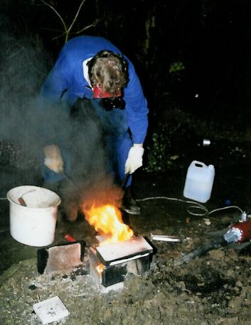

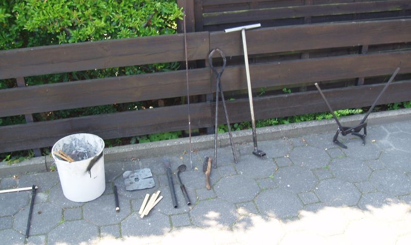

Dann kommt der große Moment:
Man beachte hier das Hitze-/Strahlungsschutzblech, ohne dieses wird man die Hand nicht lange genug in der Nähe des Tiegels halten können, wenn man die richtige Temperatur hat. Natürlich braucht man auch eine ordentliche und vor allem auch wasserfreie (!!!) Form. Vorsicht vor allem, was auch nur kleine Mengen Restwasser enthält. Dies kann zu äußerst gefährlichem Spucken / Spritzen der Form führen, und flüssiges Metall auf der Haut oder auch Kleidung ist nicht lustig. Zudem wird die Gußqualität schlecht. Normaler Zement ist völlig ungeeignet, um Kupferlegierungen hineinzu gießen. Gips ebenso. Braucht Ihr noch ein paar Ideen zum Formenbau? Zumindest ein paar Tips hätte ich noch. :wink:
Danach ist es wichtig, jedes Gußstück lange und ausgiebig auskühlen zu lassen. Lieber ein paar Bier mehr trinken danach, als die Form zu früh zu öffnen. Es gibt sonst Spannungen, die zu Instabilität und schlechter Qualität des Gußstückes führen. Zinnhaltige Legierungen sind viel einfacher zu gießen als reines Kupfer, falls Ihr damit leben könntet. Zink ist wiederum eher schlecht, läßt sich schwerer gießen. Reines Kupfer ist so in der Mitte, nach meiner Bastler-Erfahrung...
