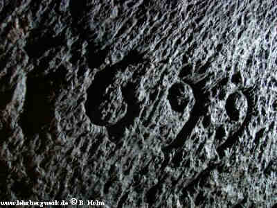

Bei uns ist das eine 1699
Im Feldort der Grube Wennsglückt.
- uvg_02_03_2002_1699.jpg (19.32 KiB) 68701 mal betrachtet

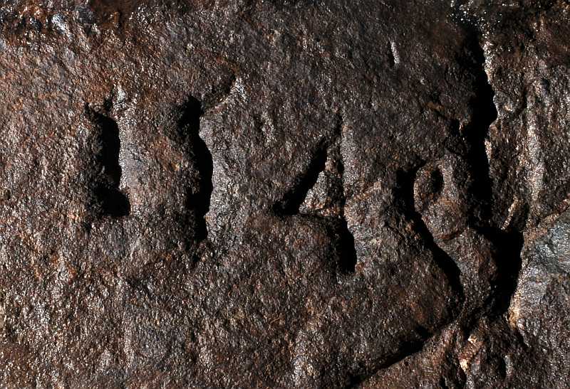

Wir könnten da 1517 anbieten
Gefunden vor ein paar Jahren, Kupfer-und Silbergrube am Osthang des Pöhlberges bei Geyersdorf.
2009 am Fundort wieder eingemauert, war und ist kein Schlussstein, genaue Bedeutung noch unbekannt.
Leider nicht im anstehenden Fels geschlagen, hoffe dass es trotzdem zählt?
Kannst ihn Dir gern beim nächsten Besuch bei uns anschauen...

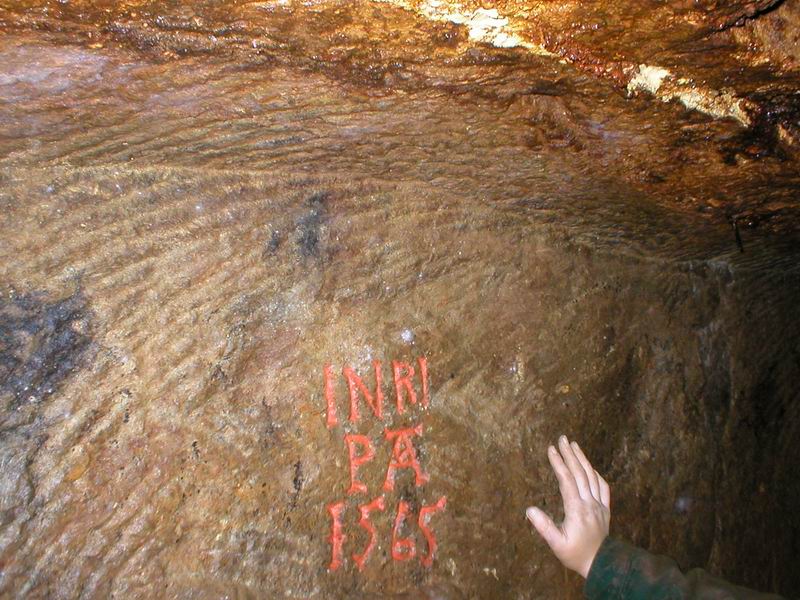

Hier mal was aus dem Pobershauer Revier.Nobi hat geschrieben:Mich würde mal interessieren, was so die ältesten UT gefundenen Jahreszahlen in den einzelnen Revieren sind. Ich meine jetzt nicht welche am Schlusstein des Stolleneinganges sondern richtig am Stoß oder in Tafeln eingehauene Jahreszahlen, die Ihr auch wirklich gesehen habt. Foto wäre nett
Bislang ist das die älteste eingeschlagene Jahreszahl, die wir gefunden haben.
- INRI PA 1565.JPG (113.36 KiB) 68530 mal betrachtet
Petra
Petra

Ich finde die Deutung des "Pöhlberg-Steins" sehr zweifelhaft!
Begründung: Die "5"und ganz besonders die "1" entsprechen keineswegs dem für diese Zeit (1. Hälfte 16. Jahrhundert) üblichen Schriftduktus. Man kann auch davon ausgehen, dass die arabischen Ziffern erst mit dem Aufkommen der bekannten (erzgebirgischen) Rechenbücher (ca. ab 1520) eine (langsame) Verbreitung in unserer Gegend fanden. Dies schließt natürlich nicht aus, dass bereits 1517 am Pöhlberg derartige Ziffern verwendet wurden - es macht die Deutung jedoch kaum glaubhafter.
Ansonsten ist hier zumindest schon eine schöne Sammlung alter Jahrestafeln zustande gekommen!
Pöhlberger
- Beiträge: 346
- Name: uwe
- Wohnort: Pöhlberg
Re: Jahreszahlen
Der "Pöhlbergstein" deckt sich mit den Betriebszeiten der Grube und wurde beim ausbaggern des Mundloches unter Zeugen vorgefunden.
Ich glaube kaum, dass sich jemand später aus Spaß die Mühe gemacht hat, die Inschrift einzumeißeln und den Stein zu vergraben...
Was die Inschrift genau zu bedeuten hat, ist leider noch unklar.

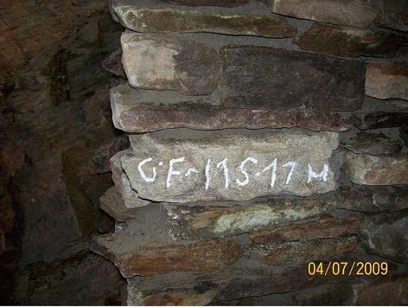

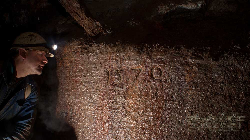

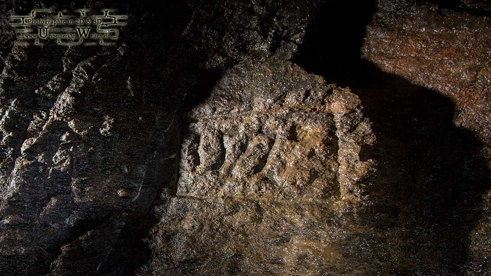

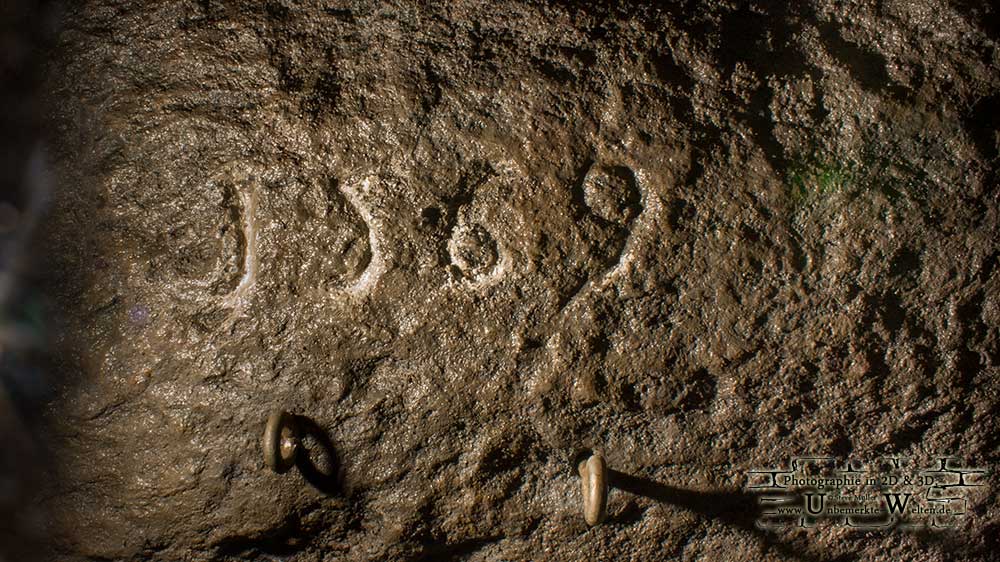

Der Witzi hatte mich vor geraumer Zeit mal gebeten, an dieser Stelle noch ein wenig Material aus Glashütte nachzutragen. Dieser Bitte komme ich nun mit zwei Bildern aus dem Bereich 'Kotten Fdgr.' nach.
GA Axel
GA Axel
- DSC_0005.jpg (100.42 KiB) 65790 mal betrachtet
- _DSC0122b.jpg (98.34 KiB) 65790 mal betrachtet

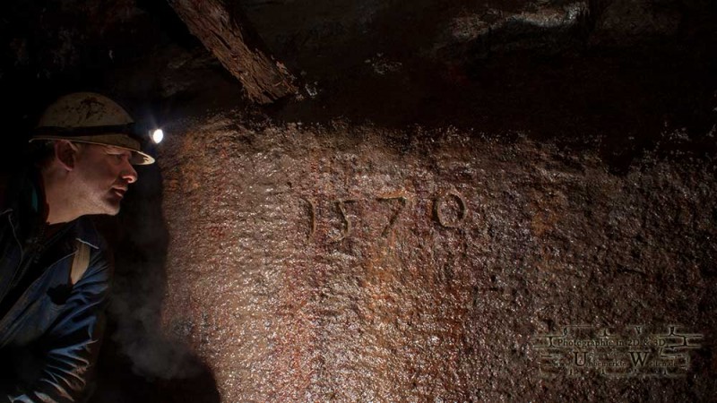

Axel hatte mich gebeten, einmal meine Fotos von Jahrestafeln aus dem 16. Jahrhundert hier hochzuladen. Alle Fotos stammen aus dem Marienberger Revier. Es gib noch eine Jahrestafel von 1557 im Neuglücker Stolln, habe aber leider kein brauchbares Bild davon.
Glück Auf, Steve
Glück Auf, Steve

St. Gideon Erbstollen in Großolbersdorf 1579.
