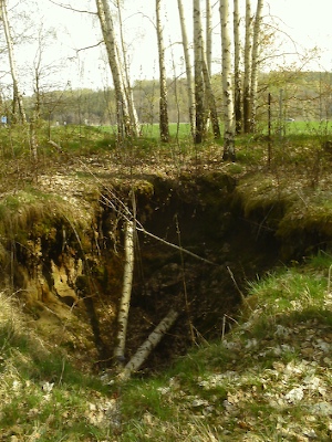

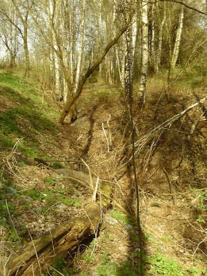

Ich war dieser Tage wieder mal in Chemnitz/Rabenstein, meinem Geburtsort und habe mir dabei einige Bergbaureste angeschaut, die mich schon als Kind interessiert haben. Zwischen Chemnitz/Rabenstein und Röhrsdorf befinden sich beiderseits der A4 Bergbaureste. Es sind Halden, ein großer Schurfgraben(?) sowie offen stehende (verbrochene) Schächte (Schürfe). Das Gestein auf den Halden ist ein plattiger, schwarzer Schiefer in dem teilweise Pyrit/Markasit eingeschlossen sind.
Ich vermute, dass dort die Wismut aktiv war. Muss allerdings schon lange her gewesen sein, denn als Kind war ich in den 70er/80er Jahren schon dort und es war alles bewachsen. Die ZV/Kampftruppe spielte dort öfter Krieg und wir fanden häufig Reste von Übungshandgranaten. Ein Bunker befindet sich ebenfall nur einige Meter entfernt, ob er mit den Bergbauaktivitäten zu tun hat bezweifle ich. In dem Gebiet war damals 1945 die Grenze zwischen Ami´s und Russen.
Auch kann ich mich erinnern, dass in den 70er Jahren Bohrtrupps unterwegs waren und in einem etwa 2-3km entfernten kleinen Steinbruch Erkundungsbohrungen durchgeführt wurden.
Der nächste bekannte Bergbau in diesem Gebiet war das Kalkwerk Felsendome, andere Gruben sind mir nicht bekannt.
Geologisch gehört das Areal größtenteils zum "Phyllit" des Granulitgebirges. Der Phyllit ist in der Umgebung in mehreren kleinen stillgelgten Steinbrüchen aufgeschlossen. Den schwarzen Schiefer habe ich sonst nirgends finden können.
Kann jemand dazu mehr sagen? Gibt es eventuell Unterlagen zu diesen Bergbauversuchen?
Da die Tagesbrüche mit Schildern der Bergsicherung Schneeberg versehen sind, müssten dort zumindest jemand wissen, um was es sich handelt...

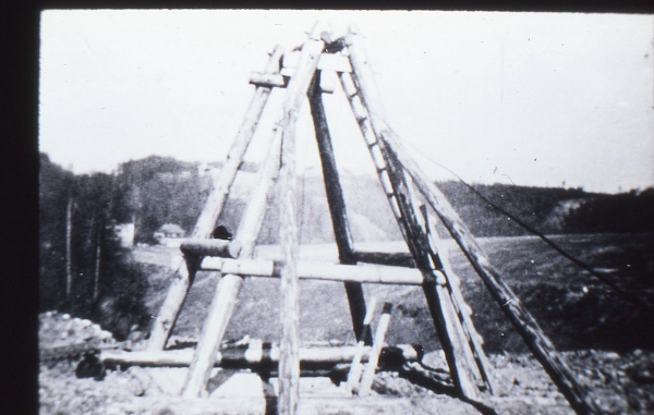

Wismut 6.jpg (93.24 KiB) 20794 mal betrachtet

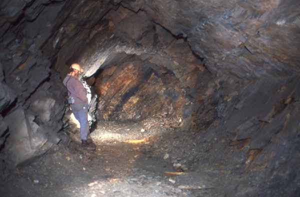

Hängebanke mit Förderhaspel oberhalb des Düstergrundes gegenüber der Sachsenburg 1950. Ein Foto der Bergbaugruppe RKW.

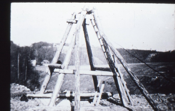

Der direkt an der Autobahn A4 liegende Schurfschacht des Erkundungsobjektes Galgenberg/Rabenstein ist nach dem Ausbau der A4 vom Baubetrieb verfüllt und eingezäunt worden.
Wismut 3.jpg (101.65 KiB) 20789 mal betrachtet
Ein verwachsener aber noch sichtbarer Schürfgraben am Erkundungsobjekt Galgenberg/Rabenstein.
Wismut 4.jpg (87.14 KiB) 20792 mal betrachtet

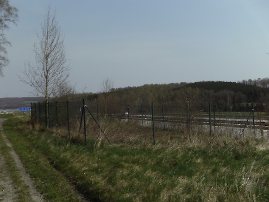

Ein weiterer Schurfschacht im Erkundungsobjekt Galgenberg/Rabenstein. Mit Einzäunung und Beschilderung des Sächsischen Oberbergamtes.
Wismut 7.jpg (149.71 KiB) 20797 mal betrachtet

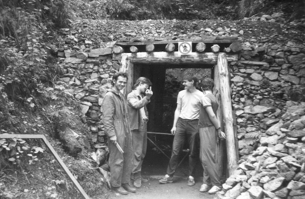

Mundloch des Wismutquershlages in Biensdorf während der Aufwältigung im Mai 1990.
Foto: Dieter Kempe

Aber eines muss ich noch wissen, ist das letzte Foto nicht falsch datiert?
Kam der Effenberg (-Finger) nicht erst 1994 in Mode :cool: ?
Re: Chemnitz/Rabenstein-Röhrsdorf
Verfasst: So. 12. Apr 09 14:19
von Ludewig
Das letzte Bild ist nicht falsch datiert. Den Effenberg - Finger hab ich schon Ende der Achtziger auf Arbeit "gebraucht"!

Interessant finde ich unter anderem das Foto des Schurfes. Ich habe nur wenige gesehen, die solch ein einfaches Gerüst zeigen.
In den letzten Tagen kamen mir welche von den Schürfen 29 I und II in die Finger. Beide befanden sich in unmittelbarer Nähe der Großen Malwine No. 29 in Frohnau. Einer hatte einen Dreibaum aus Rundhölzern und der zweite ein typisches brettervernageltes Fördergerüst jener Tage. Einige Monate später gab es auf Fotos genau dieses Gerüst nicht mehr. Letzteres verwunderte mich schon, denn den Aufwand für den Zweck konnte ich mir nicht erklären.
Vielleicht noch interessant ist, das viele Schürfe 500er Nummern hatten. Im Marienberger Wismut - Buch vom Lange, Rolf wurde erwähnt, das Schürfe in den Objekten registriert wurden. All das ist bei der Archivarbeit wichtig, um nicht im Trüben zu fischen.
Neulich zeigte unser Thread zwei Fotos von Fördergefäßen, die ich am MRS in Frohnau entdeckt hatte. Das Blecherne war von 29 II !!! Dank noch mal dem Umsichtigen, der dieses barg und somit der Nachwelt erhielt.
