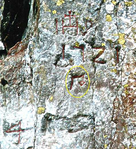

Ich bin auf der Suche nach der Bedeutung eines unbekanntes Zeichen aus einer schönen Inschrift neben einem Stollenmundloch mit vorgelagerter Halde und Resten eines vorgelagerten, vermutlichen Huthauses/Anfahrthäuschens in Osttirol auf ca. 2600 Meter Seehöhe. Das Bergbaugebiet gehörte zur salzburgischen Herrschaft Windisch Matrei.
Das gesuchte Zeichen ist im nachfolgenden Bild 1 gelb umrandet:

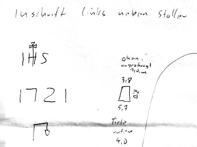

Im Bild 2 habe ich eine handschriftliche Skizze der Inschrift eingescannt. Die Inschrift besteht oben aus einem Jesusmonogramm „IHS“, dass in den anstehenden Fels eingemeisselt worden ist und darunter die Jahreszahl 1721. Gefolgt vom gelb umrandeten, unbekannten Zeichen, welches wie eine Art Galgen aussieht, der nach rechts gerichtet ist, Darunter finden sich weitere Zeichen bzw. Zahlen, die aber nicht mehr eindeutig interpretierbar sind oder fehlgeschlagene Meißelversuche darstellen.

Das unbekannte Zeichen ähnelt einem Gedingezeichen, es könnte sich analog zum ähnlichen Freiberger Gedingezeichen ( Zeichen „F“, der untere Querstrich ist etwas kürzer als beim Schriftbuchstaben F) um ein Gedingezeichen zum Nachreißen der Firste handeln? Genauso könnte es sich aber auch um ein Besitzzeichen handeln (Hofzeichen, -marke), dafür ist es aber zu einfach gestaltet oder einem speziellen alpenländischen Bergbauzeichen.
Vielleicht kann einer unserer Tiroler Kollegen zur Klärung beitragen.

Naheländer hat geschrieben: Darunter finden sich weitere Zeichen bzw. Zahlen, die aber nicht mehr eindeutig interpretierbar sind oder fehlgeschlagene Meißelversuche darstellen.
Das klingt für mich plausibel.
Wenn man sich das Bild anschaut, sieht es so aus, als wäre da mal 1751 gestanden.
Kann schon mal vorgekommen sein, dass die 2 verkehrtherum "gemalt" wurde, Fehler bemerkt und korrigiert wurde. Aber dann eben weiter oben.
