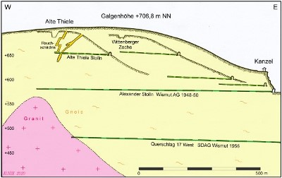

Der Alexanderstolln tut dies. Er müsste aus dem Stehgreif auf um die 550 müNN angelegt worden sein.
Die Thielepinge am Galgenberg liegt bei ca. 700 müNN und lichte Entfernung ca 1000m südwestlich vom Mundloch. Die Teufe von den Thiele'n könnte ja ungefähr passen, aber eine kapitales Auffahrung dieser Länge ist nicht bekannt und so zweifle ich am Wahrheitsgehalt der Klassiker des schreibenden Zunft, die dem "Schlössel-Wirt" die Nutzung des Thielestollns als Bierlager andichteten. Das Feldschlösschen liegt in unmittelbarer Nähe des Alexanderstolln. Ein Zusammenhang zwischen diesem und dem mystischen Thielestolln ist einfach nicht herzustellen. Wenn er das getan hätte, hätte er Fässer gehörig den Berg hinauf rollen und dann noch vor ambitionierten Freibier-Jüngern schützen müssen.

Im Heft 3/2020 der Erzgebirgischen Heimatblätter gibt es mal etwas zum Buchholzer Zinnbergbau:
Abbildung 4 Schematischer Schnitt vom Buchholzer Seifenwald.jpg (26.23 KiB) 46541 mal betrachtet
