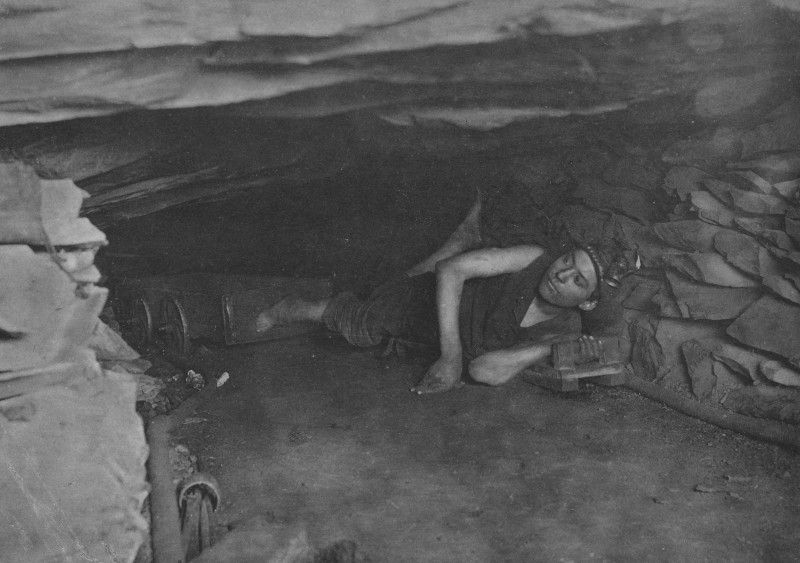

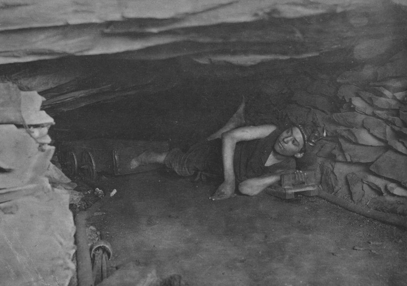

Schlottenmops hat hier im Forum im Rahmen einer anderen Thematik ein Bild eingestellt, auf der laut Dateikommentar ein Treckejunge zu sehen ist. Seht selber was er tut.
Schlottenmops - ich hoffe ich darf das Bild mal hierher kopieren!?
Ausschnitt Strebhund.jpg (95.3 KiB) 19716 mal betrachtet

Und was hat das hier mit dem Thema zu tun? :gruebel:
Re: Tregestolln
Verfasst: Mi. 23. Sep 15 17:47
von EnoM
Kratz dir noch bissel am Kopf :gruebel: , dann kommste auch drauf. 8)
Re: Tregestolln
Verfasst: Mi. 23. Sep 15 17:59
von Nobi
@ Eno:
Deine Interpretation wurde schon vor laaaaanger Zeit (vor fast 7 Jahren) hier geäußert. Die Lösung (eine andere) ist auch schon gefunden. Kann man alles hier in diesem Thema nachlesen ...

von Uran
Kratzen hilft da nicht. Lesen. Wer lesen kann ist klar im Vorteil. Naja, aber in Bayern :D
