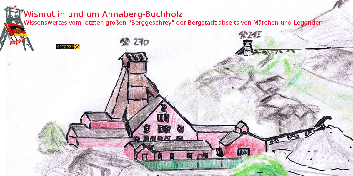

[Zeichnung Schachtkulisse Michaelis/Uranus geophys 2009]
Liebe Leser!
An dieser Stelle nahm die Idee, das Kapitel des Annaberger Bergbaus nach 1945 im Internet fortzuschreiben ihren Anfang.
Mittlerweile sprengen die Fülle an Material den technischen Rahmen eines solchen Forums. Somit haben wir, die Autoren, diesen Beitrag in den Publikationsteil übertragen. Wir danken an dieser Stelle noch einmal den vielen Mitwirkenden für ihre Hilfe. Wir haben uns das Vertrauen der Unterstützer erarbeiten müssen und hoffen, deren Erwartungen zu erfüllen. Wir dokumentieren ein Stück Zeitgeschichte und versuchen auch den Blick auf das Weltgeschehen jener Jahre zu versachlichen.
Von daher ist es uns eine Herzenssache, auch die Beteiligten dieser Epoche erzgebirgischen Bergbaus gebührend zu würden. Wir bitte um Verständnis, dass dies immer nur dem derzeitigen Erkenntnisstand entsprechen kann.
Wir wünschen allen Lesern unser frei verfügbaren Publikation viel Freude beim Lesen und bitten um Beachtung der urheberrechtlichen Hinweise im Quellenteil.
Dieser Forenthread steht weiterhin für Tipps, Material, Zeitzeugenberichte und Hinweise zur Verfügung. Viele, die Publikation ergänzende, Hintergrundinformationen haben sich hier angefunden.
