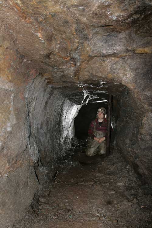

- 1,5m Wismutprofil auf alten Stolln
- Alt-Wismut.jpg (51.65 KiB) 40939 mal betrachtet

Ein wunderbares Bild!
Schön zu sehen, wie älterer Bergbau durch jüngere Epochen überprägt wurde (ganz wertungsfrei !!!). Ähnliches gab es in allen Perioden. Ich "leide" z. Zt. besonders unter den Überprägungen des 18. und 19. Jh. Um derartige Überprägungen auseinander halten zu können (besonders, wenn es nicht ganz so spezifisch ist, wie dieses Beispiel), hilft oft nur Archivarbeit. In den Anschnitten der Zechenregister ist meistens vermerkt, wenn man in den Alten Mann eingeschlagen hat.
