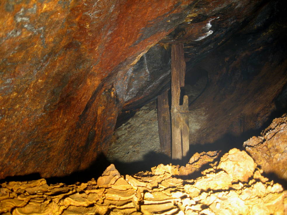

Ich sitze zur Zeit an einem Manuskript über einen spätmittelalterlichen Haspeltyp, der in Freiberg vorkommt. Mich würde interessieren, ob dieser Typ auch in anderen Revieren beobachtet wurde.
Auch wenn keine direkten Haspelreste mehr vorhanden sind, sind für den Haspeltyp, der vor allem in sehr flach einfallenden (< 50°) Gängen vorkommt, die zwei Schlitze (ca. 5 x 30 cm) im Hangenden der Hornstatt markant. Dort wurden die brettartigen Haspelstützen verkeilt.

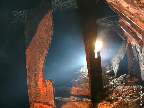

Dank an MichaP, er hat das Foto "freigegeben":
digger_Martin
Beiträge: 180
Registriert: Fr. 02. Dez 05 21:58
Name: Martin Straßburger
Beitrag von digger_Martin »
Sehr gutes Foto. Dann werde ich mal die Fahndung einleiten.

Die Dendro-Proben haben 1504 - 1534 ergeben. Das paßt auch gut zu den weiteren Untersuchungen.

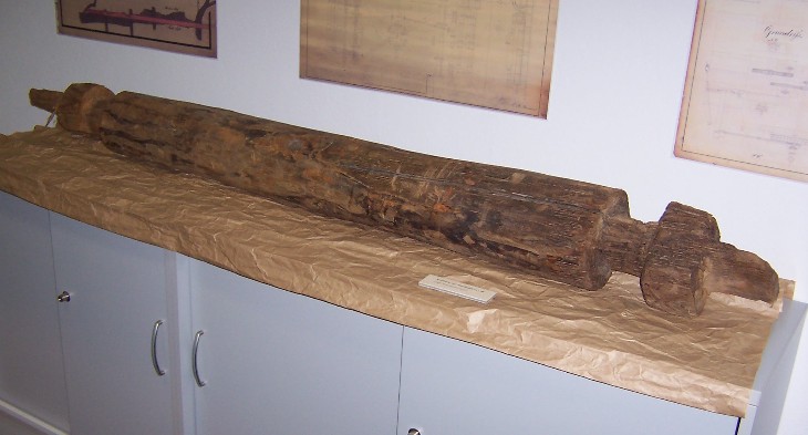

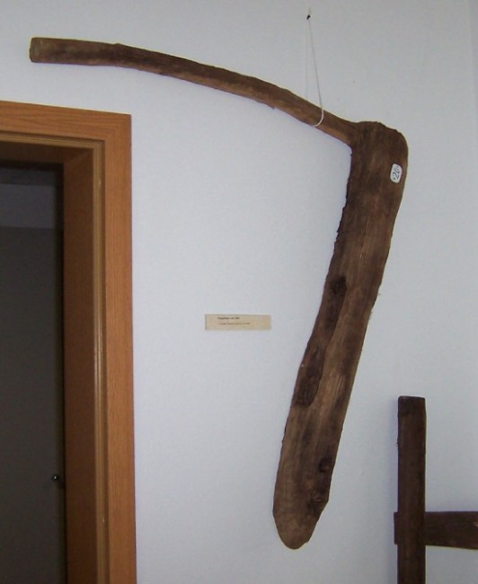

in schneeberg auf der fundgrube "weißer hirsch" war am wochenende eine kleine ausstellung zu bewundern. dort war auch ein haspelwelle mit zugehörigem horn zu sehen. sie stammte von 14XX und war eine leihgabe aus zinnwald. enrico hat bilder gemacht.
zu einem dieser bilder habe ich dann nochmal eine frage, aber dazu später.
Beiträge: 1339
Wohnort: Freiberg
Beitrag von Falafel »
Wenn´s eine Leihgabe aus Zinnwald ist, dürfte es sich um die Reste aus Elend handeln. Von diesen Funden habe ich inzwischen die komplette Dokumentation.
Beiträge: 459
Ja, es ist die Leihgabe aus Zinnwald und ist auf das Jahr 1480 datiert.
Falafel hat geschrieben:Wenn´s eine Leihgabe aus Zinnwald ist, dürfte es sich um die Reste aus Elend handeln. Von diesen Funden habe ich inzwischen die komplette Dokumentation.
@stephan

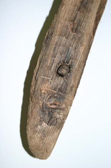

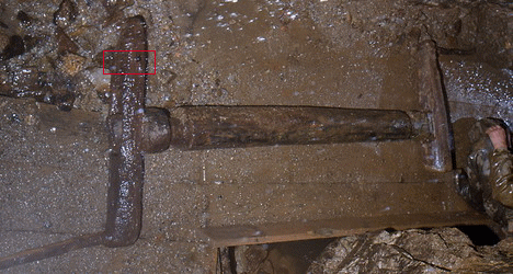

wenn es die haspel ist, dann habe ich mal dazu eine frage:
an der im bild gekennzeichneten stelle (ich habe einfach mal stillschweigend das bild von holger genommen), geht ein holzzapfen (durchmesser 1 cm bis 2 cm) durch das holz. wozu war er da? war es eine vorrichtung für eine arretierung?
ggf. kann enrico mal ein dateilbild einstellen.
Haspel. An der rot gekennzeichneten Stelle ging der Holzzapfen durch

Aus dem Aufmaß von Sennewald / Pfeifer geht hervor, daß an dieser Stelle ein Holznagel angebracht wurde, der wahrscheinlich das Aufreißen des Holzes verhindern sollte. An einem anderen Haspelhorn wurde auf diese Art auch ein Riß / Bruch repariert.
Beiträge: 459
Hier die Haspel, die in der Ausstellung beim "Weißer Hirsch" zu sehen war.
Roby hat geschrieben:Hier die Haspel, die in der Ausstellung beim "Weißer Hirsch" zu sehen war.
dank roby, hier ist der holznagel auch zu sehen.
Beiträge: 855
Hier noch mal eine Nahaufnahme der genannten Stelle.

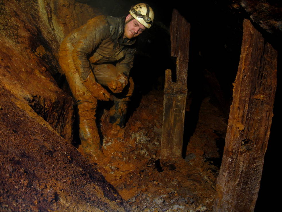

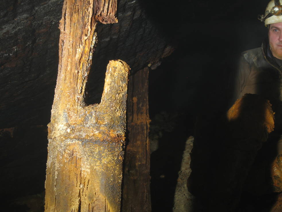

Die einmännische Haspel hatte zwei Haspelstützen, die von der Sohle bis an die Firste reichten. SIe war so konstruiert, dass die Haspelwelle (die fehlte aber) in der kleineren Stütze nicht eingelegt, sondern eingezapft wurde. Auf der anderen Seite in die Haspelstütze eingelegt, so wie weiter oben auf dem Bild zu sehen. Eine genaue Vermessung und Dokumentation steht noch aus. Im tonnenlägigen Schacht lagen noch die Bretter, auf denen der Förderkorb/Kübel bzw. die Bulge gelaufen ist. Übrigens war genau hinter der Haspel eine geschlägelte Nische ...

Hier 3 Aufnahmen der von Nobi erwähnten Haspel :D
