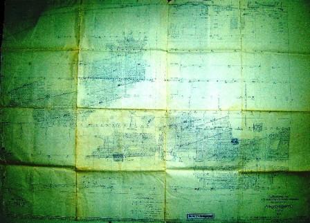

Hab nun mal daheim nachgesehen.Die Flussspatgrube Schönbrunn liefert sicherlich noch einiges an Flussspat (lt. Dr. Kuschka; ehem. Betriebsgeologe der Grube). Die genauen Vorratsberechnungen habe ich jetzt zwar nicht gleich bei der Hand, aber da is noch einiges da.
Vorgeschichte: Besuch von Schönbrunn ein paar jahre nach der Wende.
Vor Ort herrschte Geisterstimmung.
Vandalen hatten bereits alles zerstört, die Pläne aus ihren Ordnern gerissen und größtenteils als Lagerfeueranzünder verwendet.
Mir gelang noch die Rettung einiger Werke.
Es ist traurig zu sehen wie jahrzehnte bis jahrhunderte lang gsammeltes Wissen binnen weniger Jahre verkommt und verloren ist.
Die letzte zu sehende Datierung stammt vom 31.12.1988.
Geologische Karten sind leider nicht darunter (machte das alles der Geologische Dienst Freiberg?).
Bis zur Untersten Sohle war anscheinend a l l e s (mit sämtlichen Parallellvererzungen)Aufgeschlossen, Durchörtert, Abgebohrt und Bewertet, auch nichtgebaute Bereiche, von denen es allerdings in geringeren Teufen nicht viele zu geben scheint. Über die Reserven müßte also irgentwo (Besitzer der Bergrechte?)sehr gute Kenntnis herrschen, wenn dieser Wissenschatz nicht bereits verloren ging.
Man bräuchte Gangmächtigkeiten möglichst über 2m, länger aushaltend, um das Abraum-Rohstoffverhältnis zu optimieren.
Nichtgebaute bereiche des Hauptganges decken sich meist mit gebauten Bereichen der Hgd. bzw Lgd. Trümmer.
Interessant ist, das gerade 1980-8? nochmals Tagebaue im Teilsohlenbruchbau mit Rampe angelegt wurden, sowie bereits gebaute Bereiche nachbebaut wurden, wahrscheinlich um Aus- und Vorrichtungskosten zu sparen(damals benötigt für neue Rampe???).
Ab ca 1980 wurde anscheinend begonnen, Wetterschächte + Strecken bereits für den Betrieb unter -453m auszurichten.
Ab ca 1984 Auffahren von Rampe 1-5.
Interessant wäre zu wissen, inwiefern dort unten noch gebaut wurde.
Die große Teufe (schon unter Meeresspiegel) würde neben der Wiederaufwältigung sehr intensive Aus- und Vorrichtungsarbeiten bedingen.
Das Auffahren einer neuen Rampe bis in fast einen halben kilometer Teufe ist bekanntlich sehr kostenintensiv, Fördern gleisgebunden aber auch.
Über die Verhältnisse zur weiteren Teufe hin ist mir leider nichts bekannt -allerdings muß zumindest was dagewesen sein, mein Resümee, oder hätte man sonst noch versucht auf gleislose Load and Carry (LC-)Technik umzustellen?
Die Ausführungen beziehen sich auf das Hauptfeld. Wahrscheinlich auch auf Parallelgänge Übertragbar (zB. Anbindung Rev. Tanne auf -293 m Sohle)
Ich möchte keinesfalls Urheberrechte verletzen (vielleicht ist das immernoch Dienstsache?) - bei Bedenken bitte sofort melden.
- Det. Rampenanlage v -453m S aus mit Sturzbunkern für Umladung von gleislos auf gleisgebundene Förderung (zum Schacht); Letztes Auffahrungsdatum Rampe:31.12.1988
- (86.27 KiB) 5808-mal heruntergeladen
- Rot- Abbaubereiche; Blau- 3 Hauptsohlen+Zentralschacht; Creme- Oberfläche; Gelb- Neue Gleislosauffahrung gegen Ende der Betriebsperiode; Jahreszahlen ungefähres Abbaublockende eingez.
- Hauptsaigerriß - -453m, AbbDat..JPG (47.62 KiB) 21531 mal betrachtet
- zugegeben schlecht zu erkennen, war aber auch ein großer Riß
- Hauptsaigerriß -453m S.JPG (30.17 KiB) 21533 mal betrachtet
