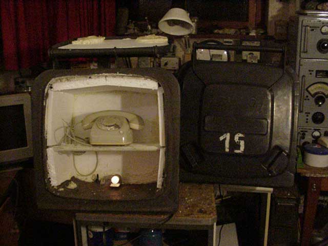

gerade fertig geworden:
Telefonzellen
für untertage.
damit endlich schluss ist mit abgesoffenen telefonen.
mal sehen, wie die sich bewähren... ;)

Sowas ist mir aber noch nicht abgesoffen,ausgenommen irgend ein Depp hat mit einer Kulispitze die Schutzfolie vor den Hör und Sprechkapseln zerstört.Kann man aber mit Haushaltfolie wieder reparieren.

genau DIESER typ grubenfernsprecher hat vorher dort gehangen.
wenn die dinger nicht täglich benutzt werden, gibt es definitiv probleme: (von häufig nach weniger häufig)
- der wecker geht fest
- der gabelkontakt hängt (durch die feuchtigkeit oder was auch immer quillt innen ein kleiner plastikstift, der dann klemmt und den schalter blockiert; hatte die sämtlich schon durch reedkontakte ersetzt)
- die dynamische sprechkapsel wird unempfindlich
- die wählscheibe hakt
klingt alles etwas merkwürdig, ist aber fakt.
telefone aus leichtmetall übrigens lösen sich gleich komplett auf.
und:
wasser hat einen spitzen kopf und kommt IMMER rein..
.. aber oft nicht mehr raus.
dann steht ein schöner wasserspiegel im gerät...
ga
Das kann ich bestätigen. :( :(
Wir haben die dinger in Andreasberg auch verbaut und sind gerade dabei alle
in beheizte! Rittal-Schränke zu bauen, da die Telefone ansonsten immer abgesoffen und defekt sind.
Davon können Stafan und unser BastelWastel ein langes Lied singen :D
Björn
Ps. @Michael: Deine Mängelliste ist ja schon recht vollständig.
Das sind genau die Probleme die wir auch immer haben.

beheizen ist wohl in verbindung mit einem vernünftigen tropfwasserschutz die einzige möglichkeit.
wobei einige wenige °C temperaturdifferenz schon ausreichen.
ich hab da 15W glühbirnen eingebaut welche über 0.47 uF gespeist nur noch so 3-5W abgeben und hoffe das reicht wegen der isolierung.
wir werden sehen - oder besser hören..
