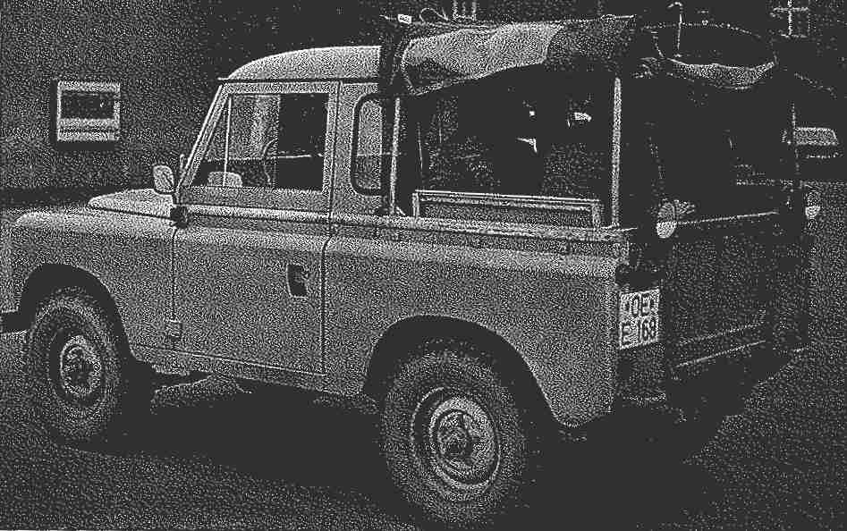

Ok, Ihr habt ja recht - es muß ja nicht unbedingt ein Mercedes sein! Der Vorgänger tut's auch - ein Landrover! 8) (entnommen aus dem Buch "Gleislosfahrzeuge im Untertagebetrieb"...

Olper Kennzeichen? Stammt das Bild aus Meggen? Im Eisenerzbergbau dürfte es seinerzeit noch keine PKW gegeben haben.

Der Landrover ist aber wirklich aus der Mottenkisten. Das waren die ersten Befahrungsfahrzeuge in Meggen Mitte der 70er Jahre. Danach gab es übrigens noch Toyota Landcruiser bevor dann die ersten Mercedes G kamen. Für Schlosser und Elektriker gab es übrigens statt des G einen Daihatsu Rocky.

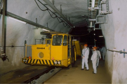

Auf Konrad fährt ein Elektrodumper mit Oberleitung (gleiches System wie Meggen). Typ und Hersteller habe ich im Moment nicht greifbar. Ansonsten gibt es da auch eine Anzahl Mercedes-Befahrungswagen und GHH-Radlader.

Auf Konrad dürfte es sich um ein GHH Fahrzeug handeln. Der Paus MKU-E in Meggen war ein absolutes Einzelstück und ist ca. 1995 nach Östereich verkauft worden. Auch die Firma Tamrock hat entsprechende Dumper im Angebot.

Jawoll, Konrad fährt mit GHH, siehe unten. Also, um die Kurve zum Thema zu kriegen - Themenvorschlag: Gleislose Untertagefahrzeuge.
Roter Bär zu Besuch auf Konrad - "Können wir den mitnehmen?"

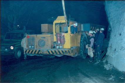

8. Sohle 1991; mal wieder in Reparatur.

Im Scoopraum auf der 8. Sohle in Meggen konnten keine Elektrofahrzeuge repariert werden. Der lag außerhalb des elektrifizierten Betriebspunktes 28. Die Werkstatt für den Paus MKU-E befand sich im Betriebspunkt 28 auf der Teilsohle 8.3, also unterhalb der 8. Sohle.
So wie das Fahrzeug (der Stromabnehmer) steht, müßte allerdings dahinter die Erzrolle liegen und das Photo aus der Werkstatt heraus aufgenommen sein.

@ AdM_Michael: Schön, daß Du meiner Erinnerung auf die Sprünge hilfst - das läuft bei mir als zwischen der 8. und der 9.. Das Foto ist im März 1991 beim Auffahren einer Rampe (demnach von 8.3 über 8.4 hinab) entstanden. Der Dumper steht vor der Rolle. Als "Werkstatt" habe ich die Ecke nicht wirklich in Erinnerung. Quelle ständigen Ärgers war damals die Aufwickelautomatik der Kabeltrommel. Derweil hat das Paus MKF die Förderung erledigt. Weißt Du, wohin genau der E-Dumper gekommen ist?

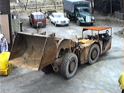

Auf der Grube Haverlahwiese wurden zu Beginn der LHD-Förderung in den Jahren 1971-1974 37 Dieselfahrzeuge beschafft, als da waren:
6 Eimco 911 (ein ähnliches Fahrzeug aus der Grube Konrad befand sich vor einigen Jahren im Besitz des Oberharzer Bergbaumuseums auf dem Ottiliaeschacht), 8 Eimco 912 B, 1 Eimco 915, 4 Wagner HST 1 (GHH) = Großlochbohrwagenlafetten, 3 Wagner GS 2 B (GHH), 1 Mönninghoff-Bohrwagen, 3 Schnell-Bohrwagen, 3 Makara Anker- und Strossenbohrwagen, 6 Material- und Bühnenfahrzeuge, 1 Mannschaftstransportfahrzeug (Grubenkäfer?) und 1 Schießfahrzeug Bergmann.
Über den Verbleib weiß ich leider nichts. Vermutlich sind sie in der damals üblichen Weise in der Grube verblieben.
Das ist zwar Eimco, aber eher 912 oder größer. Dazu kann Jörn sicher noch etwas sagen. :?
Gute Idee übrigens mit dem Fotowettbewerb. :)
Ottischacht 1992 - good ol´ times, Frame aus Video
O.K., ist auch ewig her, dass ich das Ding gesehen habe und hatte ihn kleiner in Erinnerung.
