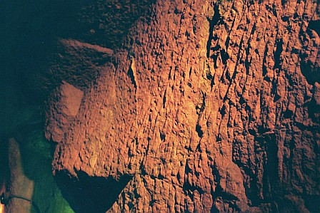

Habe hier auch ein Freiberger Gedingezeichen aus der Nordpfalz bzw. Naheland in Rheinland-Pfalz.
Letzten Herbst bei einer Sonderführung in einen von Besuchern normalerweise nicht begangenen Teil des Schmittenstollens am Lemberg (ehem. Hg-Bergbau auf Zinnobererz) in einem Querschlag? in der Nähe des Gesenks zum Karls-Glück Stollens entdeckt.
Die Entstehungszeit ist unklar. Der Querschlag oder ehem. Stollenteil ist handgeschrämt aufgefahren und später nachgerissen worden, siehe Bild.
Ich vermute, dass das Gedingezeichen vielleicht vom Nachreißen stammt. Da Mitte bis Ende des 16. Jahrhunderts und des 18. Jahrhunderts teilweise meißnerische Bergmeister beschäftigt worden sind, so z.B. 1765-1768 Bergmeister Johann Mosengeil, dürfte die Herkunft zumindestens eindeutig sein.
Das Bergrevier gehörte bis ? (Datum gerade nicht zur Hand, Mitte bis Ende des 18. Jahrhunderts) zum Herzogtum Veldenz-Zweibrücken und danach praktisch zur Kurpfalz.
Ich versuche aber noch mehr Informationen zu bekommen.

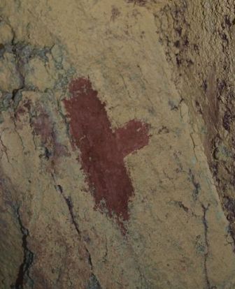

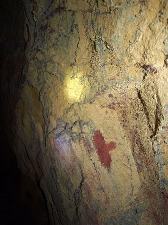

Gemaltes (einfaches) Freiberger Gedinge-Zeichen?
Kürzlich habe ich bei der Befahrung einer Quecksilbergrube in der Nordpfalz eventuell ein mit Letten gezeichnetes Gedingezeichen entdeckt (siehe Foto).
gemaltes Freiberger Gedingezeichen
Freiberger Gedinge1.jpg (34.75 KiB) 23949 mal betrachtet
Es scheint mir original zu sein, da dieses in einem Barytgang folgenden Querschlag liegt, der durch stark verwitterten und kaolinisierten Dazit führt. Dort kann ein Gedingezeichen nicht sauber eingeschlagen werden und würde eventuell auch nicht lange halten. Außerdem ist das Gedingezeichen in einer Art nischenartigen Einbuchtung angebracht, sowie mit in der Grube vorhandenen Letten aus Linomit gemalt.
Natürlich kann es ebenso auch von irgendwelchen Befahrern zur Markierung, Veräppelung von Montanhistorikern, um sich die Hände abzuwischen etc. angebracht worden sein. Allerdings müsste man sich die Mühe machen und aus den Limonitletten eine entsprechende (Mineral-) Farbe anrühren :gruebel:

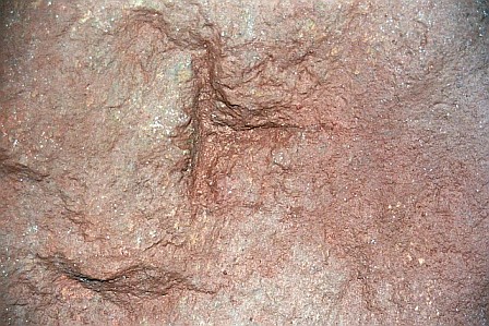

Detailansicht
Detailansicht
Freiberger Gedinge2.jpg (26.87 KiB) 23949 mal betrachtet
Der Querschlag, wo sich das Gedingezeichen befindet stammt wahrscheinlich aus der 2. Hälfte des 18. Jahrhunderts (1 Zoll Bohrlöcher sowie Aktenhinweise). In einer Grube in der Nähe ist ein eingemeisseltes (einfaches) Freiberger Gedingezeichen erhalten.

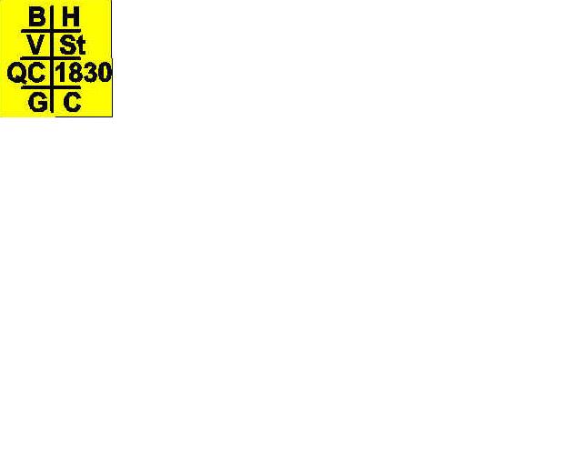

GA,
lang hat es gedauert, hier ein aktuelles Foto von der Tafel die ich im Jahre 2005 reingestellt habe.
Die Inschrift sieht nach unserer Deutung so aus:
V St für Victor Stehender
GA Ralph
Re: Freiberger Gedingezeichen
Verfasst: Mi. 28. Sep 11 20:19
von Falafel
Unten rechts mit Sicherheit "G" für "Geschworner".
