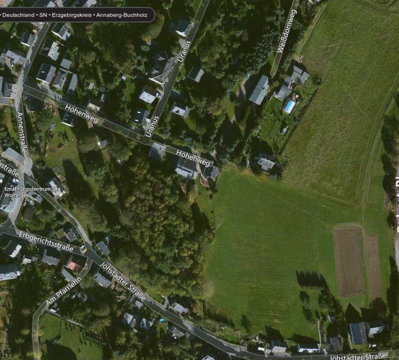

Quelle: bing.com
Quelle: bing.com
Vom Fotografen aus: Gebäude Jöhstädter Straße, dann der Schacht, dann Gebäude vom Höhenweg bzw. Uranus (so heißt die Straße, die vom Höhenweg abzweigt)
Auch ein Foto von oben zeigt jede Menge Häuser. Ich verstehe nicht was du meinst!
Zeichne doch mal deine Sicht auf eine Karte oder so ein Bild ein!
Siehe hier: http://www.bing.com/maps/?FORM=Z9LH3#Y3 ... VjaGhvbHo=

Uran hat geschrieben:Den Schachtpunkt kannst du aus den beigefügten Karten entnehmen. Wenn der Photograph so photographiert hat, wie du es angibst, währe das Richtung NW.
:dudu: Ich muss dich unbedingt in Geophysie, quatsch, graphie schulen.
Am Besten bei einigen Spechten! Dann siehst du so wie ich :alc:
Auch auf deinen Karten wird deutlich, dass das Bild nicht Schacht 21bis zeigen kann. Auf dem Höhenweg sind drei Eigenheime zu sehen, die dich wahrscheinlich irritiert haben. Die waren kein Problem in meinen Gedanken.Die hätte man auf dem Foto auch gar nicht sehen können, wenn die denn 1950 schon gestanden hätten. Meines Wissens wurden die erst weit danach gebaut. Ich wollte aber auf die gleiche Diskussion vor 4 Jahren hinaus. die 21bis liegt ein paar Meter über Niveau Annenstraße. Man schaut aber bei diesem Foto auf die Terrakonik drauf, quasi schon drüber. Von 21bis müsste man nach oben schauen. Weist, man brauchte die, um Kegel aufzuschütten, von daher muss es vom Schacht aus immer nach oben gehen und auch so aussehen.
Also ist es perspektivisch vollkommen realistisch, die Häuser vom Höhenweg bzw. Uranus(-Weg) so zu sehen! Und zwar über 21(bis) III hinweg.
