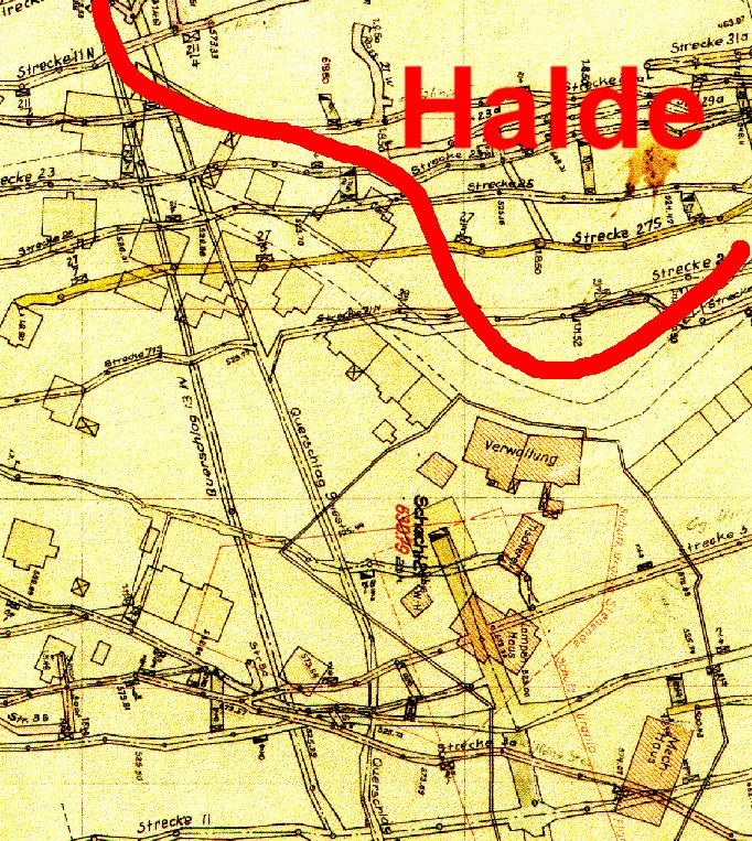

Die Auffahrungen des Qu. 17 West der +465 m Sohle liegen ziemlich weit vom bezeichneten Ort entfernt.
Jedoch wurde fast direkt unter dem bezeichneten Haus auf der 5. Sohle +345 m NN der Querschlag 4302 West getrieben. Das sind immer noch etwa 220 m Teufendistanz. Aus Erfahrungen in Pöhla weiß ich jedoch, dass man auf diese Distanz die Bohrgeräusche durchs Gebirge noch gut hören konnte.

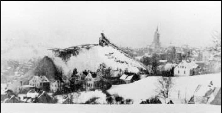

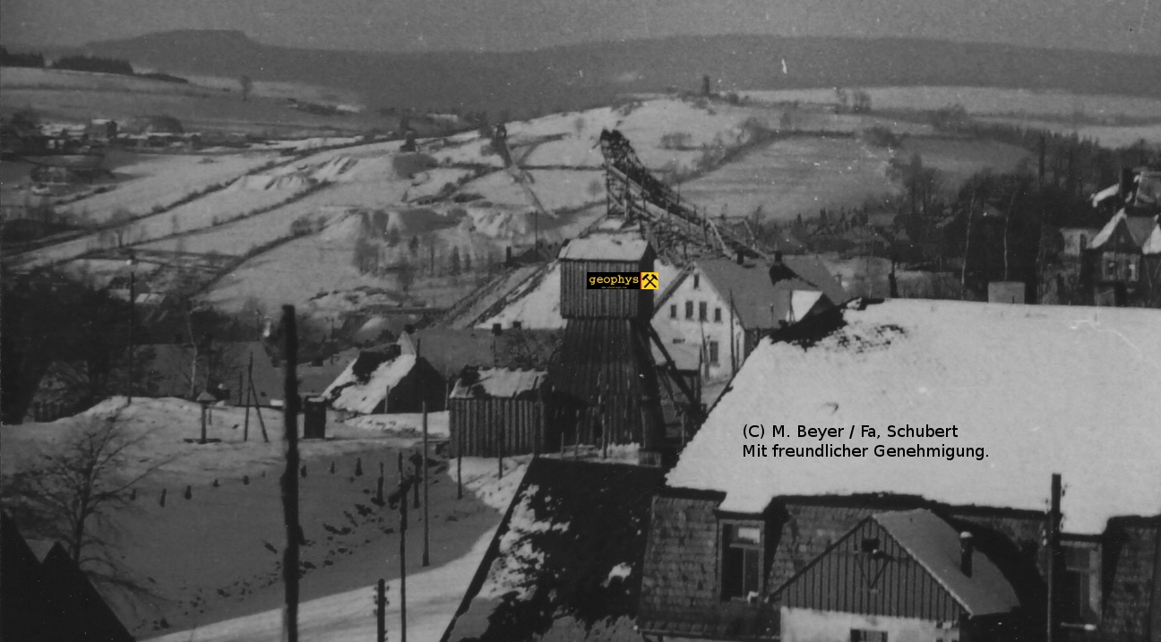

Schacht 21bis III Anfang der 1950ziger Jahre
Mit freundlicher Genehmigung Fam. Schubert/M.Beyer Abg-B.
Schönes Photo, allerdings der Schacht 21bis. Im Vordergrund das Lampenhaus und unterhalb die Verwaltung. Auch Anfang der fünfziger Jahre ist nicht richtig. Max. 1950. Hier noch ein Bild aus der Chronik. Gut zu sehen die Verwaltung. Der Förderturm der 21bis ist schon weg.
- Uranus.JPG (43.68 KiB) 22734 mal betrachtet
Ja, 1950 könnte auch stimmen. Vielleicht waren bei der 21bis III noch keine Zäune dran.

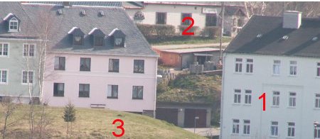

Die 21bis ist bei meinem Foto nicht zu sehen, nur deren Terrakonik, die an eine Förderbrücke angeschlossen gewesen sein muss, den bis dahin waren locker 50 bis 100m über die Annenstraße zurückzulegen.
Das Verwaltungsgebäude ist bei meinem nur am Dach zu erkennen.
Die Förderbrücke auf die Tafelhalde glaube ich auch ausmachen zu können.
1 Verwaltungsgebäude
2. Werkstattbaracke/Lampenstube
3. Halde (da schon profiliert u. tw. abgetragen)

Hab noch mal nachgesehen. Gegen einen Hochbruch spricht die Streckenbezeichnung. Vom Schacht weg Querschlag 1 West und Querschlag 1 Ost. Auffahrungsende Qu. 1 West 1.6.1946. Strecke 1 Nord 1.11.1947. Dazu gibt es noch eine Strecke 1 Süd und 2 Süd. Das ist alles. Die Sohle ist schwer zu ermitteln. Wahrscheinlich 1 ½. Er wurde direkt im Uranus FL. abgeteuft. Die Strecke 3 Ost auf der 1. Sohle von der 21bis erreicht das Schachtgebiet erst 1948. der Schachtdiente wahrscheinlich der Untersuchung des Ganges in Richtung Süden. Möglich, das er später als Wetterschacht genutzt wurde. Im Riß wird er übrigens als Uranus III bezeichnet.
Ich habe genau hingesehen. Das Gebäude mit der Aufschrift (Schubert) ist die Lampenstube. Das Gebäude rechts vom Schacht die Verwaltung, die auch auf dem 2. Bild (weißer Giebel mit dem Schacht 21 auf dem "Dach") eindeutig zu sehen ist. Im Bereich des Uranus III gab es zu diesem Zeitpunkt keine Gebäude. Dieser steht auch viel weiter rechts. Aus dieser Perspektive photographiert, währe die Terrakonik nicht zu sehen.
Den Hochbruch erwähnte ein Zeitzeuge. Gut möglich wäre aber auch eine Teufe bis zur ersten erreichbaren Sohle. Die Halde muss ja irgendwo herkommen.
Nee, nee
glaubs nur
Das müsste 21 sein. Das Lampenhaus ist heute eine Art Scheune, Werkstatt o.ä. Man sieht es nicht auf den Bildern .... auch auf dem der Chronik nicht

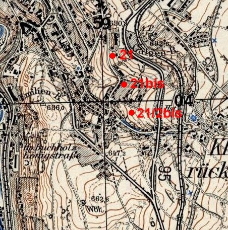

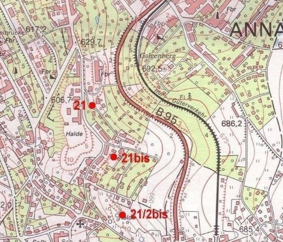

Glauben heißt nicht Wissen. Zum allgemeinen Verständnis mal 2 Karten. Eine heutige und eine alte Karte. Hier ist eindeutig zu sehen das am Uranus III keine Häuser stehe, weder damals noch heute. Anders bei der 21bis. Dazu ist auf der neuen Karte die Halde zu sehen. Diese war zum Zeitpunkt der Aufnahme kleiner. Hier sieht man, das bei der Photoperspektive Richtung Westen die Halde von der 21bis nicht zu sehen währe.
- Annaberg 01.JPG (118.18 KiB) 22711 mal betrachtet
- Annaberg 003.JPG (114.84 KiB) 22711 mal betrachtet
- Annaberg 01.JPG (289.25 KiB) 22711 mal betrachtet
ich verstehe ja deine Aufregung. Das von mir gepostete Foto zeigt Schacht 21bis III. Es gibt es noch ein weiteres, für das ich keine Genehmigung habe, es hier zu zeigen. Dort sieht man beide Förderbrücken und den Rest der Haldenzunge der III. Du irrst dich!
Schacht 21bis liegt vom Niveau her nur wenige Meter über dem der Annenstraße. Das Lampenhaus ist eine Art Scheune und du kannst es auf keinem der Bilder sehen.
Such mal etwas hier im Forum. Du findest dazu Bilder. Vor einigen Jahren haben wir einen Vergleich mit den heutigen Gebäuden gemacht. (hab es für dich gemacht, hier musst du gucken: http://forum.untertage.com/viewtopic.ph ... &start=360 )
Desweiteren schau dir das Fördergerüst an! Beide Altbergbauschächte waren tonnlägig. Wie sollte deiner Meinung nach ein Fördergefäß bei diesem Gerüst auf seine Schienen gekommen sein? Mit einer Umlenkrolle?
