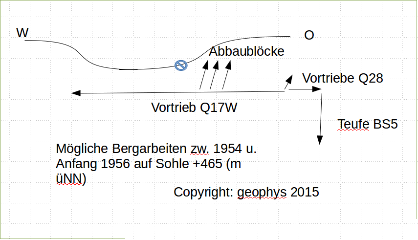

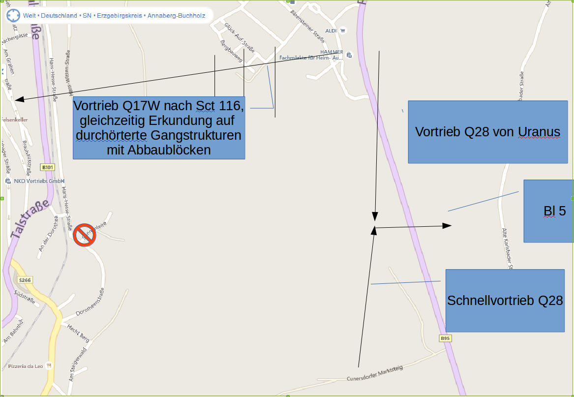

Kürzlich hatte ich Gelegenheit, mit einem Zeitzeugen der Annaberger Wismut Jahre zu sprechen. Dieser berichtete mir, dass er als Kind im Keller seines Wohnhauses Bohr- und Sprenggeräusche vernehmen konnte. Wir waren uns ziemlich schnell einig, dass dieses so um 1955 herum gewesen sein muss. Ich habe mir also zwei Skizzen angefertigt und dort aufgetragen, was gerade um ihn herum in den Gruben geschah. Gehört hatte ich das bereits von meinen Eltern, die ganz in der Nähe wohnten. Ich frage mich dennoch, ob das so sein konnte.
Was gut möglich wäre, dass sich Schall noch durch alten Bergbau in der Nähe übertrug.
Kartenquelle http://www.bing.de
Der Kreis stellt das Wohnhaus dar. Die Linien stellen die in den Jahren 54/55/56 bearbeiteten Aufgaben in seinem näheren Umfeld dar.
Hier nocheinmal ein Schnitt durch Sehmatal, wo ich das Niveau über NN auftrug.
Ergänzend dazu möchte ich bemerken, dass Solches aus den ganz frühen Wismut-Tagen in Annaberg weniger bekannt ist, obwohl hier nahezu tagesnah gearbeitet wurde. Mag sein, dass das Equipment dafür nicht zur Verfügung stand oder das es keine Zeitzeugen mehr dafür gibt.
