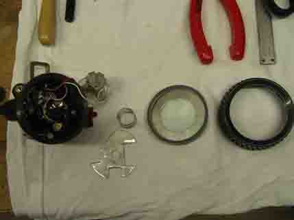

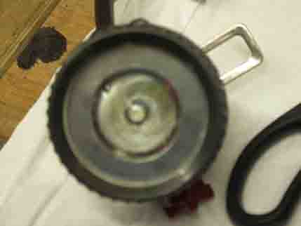

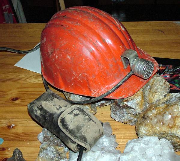

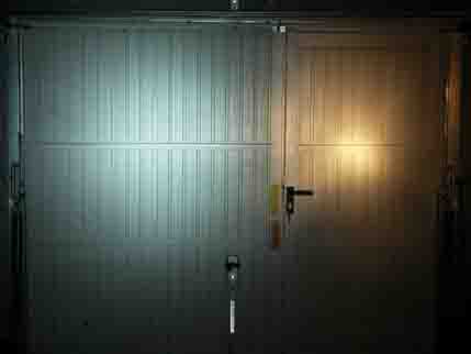

die vielen beiträge haben mich nun doch zum basteln verleitet.
ich will mich nicht mit den elektronikspezialisten messen, mein elektronikverstand hat man gerade für die amateurfunkprüfung gereicht und das reicht mir eigentlich auch. aus diesem grund sollen elektronische lösungen bei mir immer sehr einfach ausfallen, deshalb hab ich keine regeschaltung, keine steuerschaltung sondern nur ein paar widerstände, eine 3watt luxeon und die kollimatorlinse von conrad und ein bischen alublech benutzt. linse und led hab ich schon seit august im schrank liegen.
der lampenkopf ist zu jeder zeit wieder mit einer glühlampe und reflektor verwendbar. bauzeit 30 minuten. das ergebnis zeigen die bilder. untertage noch nicht getestet, habe leider keinen stollen vor der tür
und nun könnt ihr mich der unwissenheit bezichtigen, aber das ergebnis ist entscheidend. einfach, schnell, funktionsfähig
________________________________________
Friedhelm
Friedhelm
- PICT0007.JPG (28.68 KiB) 17627 mal betrachtet
- PICT0005.JPG (28.28 KiB) 17626 mal betrachtet
- abstand ca. 6m
- PICT0004.JPG (24.86 KiB) 17627 mal betrachtet
Friedhelm

im letzten bild liegt neben dem lampengehäuse ein etwas unförmig aussehendes alublech, dieses dient zur kühlung.
montagereiehenfolge: -original feder, -kühlblech. -luxeon, -linse, blechring zur zentrierung wird unter die gummidichtung geklemmt, genau wie der originale reflektor sonst.
kühlung ist ausreichend, bei zimmertemperatur und 8 stunden dauertest, keine probleme.

Pardon, ich kann einfach nicht tatenlos zusehen, wen andere basteln.
Ich habe mir bei Pollin eine LED-Lampe mit 21 LEDs für 8 EUR gekauft (gibt es auch bei Ebay). Mit etwas Gewalt liess sich der Kopf problemlos abdrehen und offenbarte dabei zwei wunderbare Lötstellen. Seitlich habe ich das Gehäuse etwas eingefräst und zur Stromversorgung ein Gummikabel (wie z.B. an Bohrmaschinen üblich) angebracht. Dann kam eine Schraube rein und alles wurde mit Heisskleber bündig aufgeüllt. Zusätzlich wurde vor den Lampenkopf etwas Folie geklebt, um zu verhindern, daß sich Dreck vor die Linsen setzen kann. Mit einem kleinen Stück Alublech kommt alles an den Helm.
Die Stromversorgung erfolgt über sechs Mignonbatterien, die jeweils zu drei Stück in Reihe geschaltet sind. So kann ich bei laufendem Betrieb die Batterien wechseln, ohne daß die Lampe erlischt. Die Akkus kamen in eine alte Handytasche, in der auch noch Platz für einen zweiten Sechserpack wäre. Für den ersten Test habe ich billigste Einwegbatterien aus dem Ramschmarkt benutzt.
Heute war ich mit der Lampe 9 Stunden UT, mehr als einmal hat sie in einem verregneten Schacht ordentlich Wasser bekommen. Die Helligkeit war im Vergleich zu meiner Friwo-Funzel sehr gut, auch die Tiefenwirkung war durchaus OK (das Leuchtbild entspricht ziemlich genau dem Bild von Friedhelm). Merklich nach liess die Leuchtkraft erst nach acht Stunden, ich denke, das ist mehr als OK. Angesichts der langen Leuchtdauer überlege ich jetzt, ob man nicht einfach einen Dreierpack Mignons hinten am Helm befestigen könnte, dann viele auch noch der Kabelsalat weg.
Gruß und Glück auf,
ein schwer erschöpfter Grubenschlumpf
Gruß und Glück auf,
