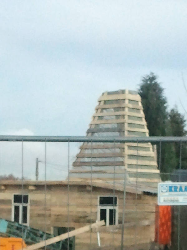

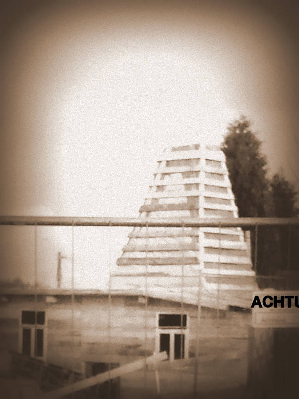

Also ich finde die neue Umhausung des hinterlassenen Schachts für Sanierungszwecke auf dem Dörfler Weg toll.
Richtig authentisch :D
Man könnte glauben, die Wismut hätte einen Schurf in Arbeit.
Das sähe fast genauso aus.

Da hat man offensichtlich vor, sich länger einzurichten :-9

Na das war klar und mit dieser Lösung finden auch die Anlieger wieder zurück zur Normalität. Sehmataler hat es bei seiner Skizze aufgezeigt, warum dieses notwendig geworden ist. Der angelegte Schacht ist sehr wahrscheinlich an das auch schon erwähnte Zentralüberhauen angeschlossen.
Die geschaffenen Vorrichtungen (Rollen, Begrenzungsüberhauen, Kopf- und Grundstrecken) könnten so gesichert werden, dass ein endgültiger Versatz dieser sehr tagesnahen Problempunkte nachhaltig sein kann.
Ich finde aber die Holzumhausung angelehnt an die Wismut-Tradition der späten 1940ziger Jahre originell.

Wir sind diejenigen, in deren Garten dieses wunderschöne " Holzhaus" gebaut wurde :)
Was ist Normalität zurzeit!? Klar ist es jetzt ruhiger als vor 3 Wochen noch, aber die Angst was werden wird, ist dennoch unser ständiger Begleiter.
Halt das ungewisse was noch kommen wird und in welchen Ausmaß beschäftigt uns sehr und ist unser tägliches Gesprächsthema...

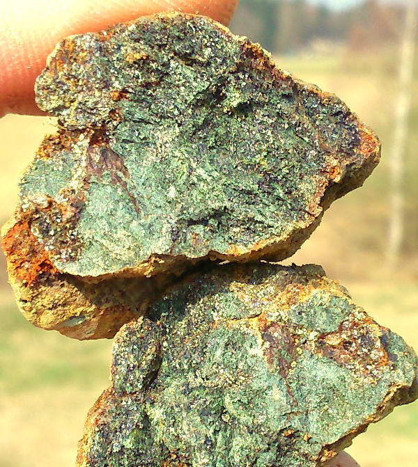

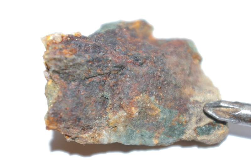

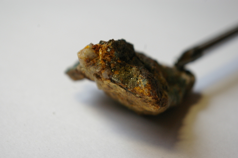

An einer der Halden der altehrwürdigen Himmlisch Heer Fundgruben fand ich dieses rostig anmutende Bröckchen.
Obenauf wie verrostetes Eisen. An der Spitzen konnte ich es problemlos zerbrechen. Und an der Bruchkannte blinkten mir winzige Phyrit-Kristalle entgegen.
Ich weiß, dass zwischen 1536 und 1538 in dieser Gegend der berühmte Silberfall abgebaut wurde und die Mannen dieser Jahre insgesamt 9000 kg reines Silber ausbrachten.
Ich vermute also, dass dieses Bröckchen aus einer Teufe von ca. 50 bis 90 Metern stammt und schon danach die schwarze Sch...e anstand. Reichlich 400 Jahre später fanden die Sonnensucher in der Nähe das Objekt ihrer Begierde. Das ist belegt.
Was habe ich also gefunden? Material aus dem oberen Kohlenstoffhorizont?
Auffällig dabei ist die Brüchigkeit des Materials und das "gefühlte" Gewicht dieser 1,5 cm dicken, 3 cm breiten und ca. 4,5 cm langen Stufe.
Verfasst: Fr. 28. Mär 14 15:40
von Uran
Na einfach ein Bröckchen einer Schichtvererzung, hier mit Pyrit. Findet man fast überall. Vom Gewicht her unterscheiden sich dies Stücke allerdings kaum vom normalen Gestein. Vielleicht hast du doch etwas schwarzes gefunden. :D
Verfasst: Fr. 28. Mär 14 23:21
von Mannl
Pyrit zerfällt wohl unter Einfluss von Wasser und Sauerstoff zu Eisenoxid und Schwefelsäure, was weitere Umwandlungen der Minerale der Stufe auslöst ....
Wie Uran schreibt findet man das sehr oft auf Halden.
Verfasst: Sa. 29. Mär 14 9:58
von geophys
Ja, das ist plausibel. Was schwarzes war es nicht. Zudem veränderte sich der zunächst dunkle Taint mit Austrockung des Materials etwas. Die Halde habe ich stichprobenartig geprüft. Sie war taub.
Etwas weiter südlich und ca. 50 Meter höher, auf einer der Himmlisch Heer Maßen - Halden traf ich ein ca. 2 m² große Gamma-Anomalie an. Aber dort wundert mich das eher nicht. Aufgrund des Haldenvolumens und der verwendeten Gerätschaft könnte man etwa die Teufe des Hauswerks schätzen. Dort war später dann auch die Wismut zu Gange. Deren Ambitionen sollten ja jedem bekannt sein. :D
Verfasst: Sa. 29. Mär 14 13:20
von sehmataler
Uran hat geschrieben:Bröckchen einer Schichtvererzung, hier mit Pyrit
Beinahe.
Ein Stück aus dem Salband eines Morgengangs. (Prötzel Mgg., Wasserschacht Mgg. oder Dorothea Mgg.) Man sieht deutlich die Chloritmetasomatose. Gibts sehr häufig hier.
Ich hab das Zeug früher ausgiebig in der Grube kartiert und Schliffe mikroskopiert bis zum Erbrechen...
Verfasst: Sa. 29. Mär 14 14:16
von geophys
Dorothea-Morgengang, sorry

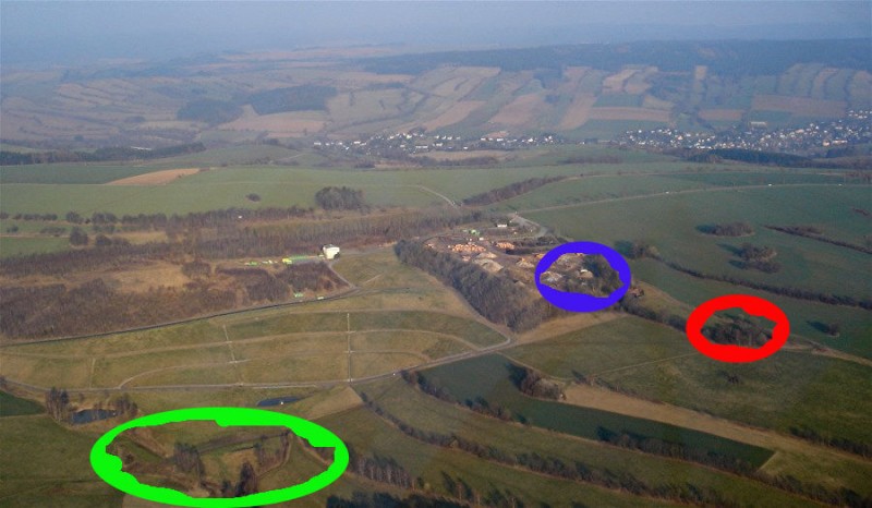

Ich hab mir gestern mal Himmlisch Heer von oben angeschaut. Von welcher Halde stammt denn der Fund?

:shock: wow ...
Unterer Bildrand, Bachnähe, unter der Größenangabe des Bildes
Verfasst: So. 30. Mär 14 9:44
von sehmataler
Aha, die Halde des Geusenstollns. Von dort habe ich auch viel solches Zeugs. Die dominierenden Sulfide darin sind Kupferkies und Zinkblende. Von den Gängen kommen dann der Wasserschacht Mgg. oder der Prötzel Mgg. in Betracht.

rot: ABB-Halde mit Gamma-Anomalie (ca. 2m²)<br />grün: ABB-Halde Pyrit-Probe <br />blau: Himmlisch Herr Richtschacht (unter No. 28 bei SAG Wismut geführt)

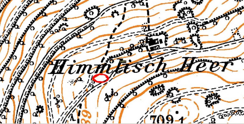

Etwas in Erstaunen versetzte mich die Tatsache, dass ich die rot markierte Halde auf dem Foto auf dieser Karte (vor 1945) nicht finden konnte. Sollte diese doch der Wismut entspringen?
Umgebung Himmlisch Heer vor 1945 (Bildquelle: http://www.landesvermessung.sachsen.de/ias/basiskarte )
