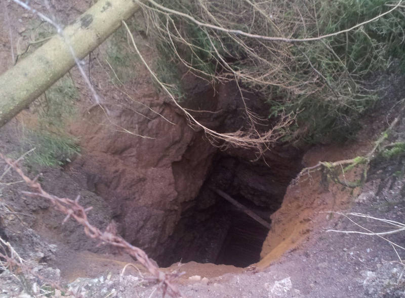

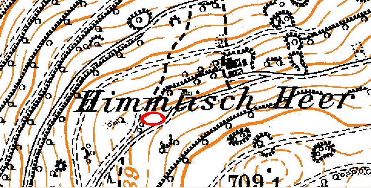

Ich konnte diesem Schurf im Kartenmaterial des Landesvermessungsamts (TK25 MTB / DDR 1945-1990 und aktuellen Karten) keinen Haldenkörper zuordnen. Der Schacht 169, welcher ganz in der Nähe angesetzt war, wurde laut KUSCHKA 1972 verfüllt. Vermutlich wurde das auch der Schurf 325 mit seinen 44m Teufe. Ich kann mir gerade nicht vorstellen, dass es dort zu einem Bruch gekommen sein soll, zumal dort eigentlich nicht viel passiert ist, was zu dem führen könnte.
Auf dem Sehmataler Flur fallen mir eine Reihe von Tagesschächten ein, wo Handlungsbedarf bestünde. Hier einer:
Ich muss meine Annahme von neulich, der in der Pressemitteilung erwähnte Schurf könne nicht gemeint sein, widerrufen. Die damals übliche Verwahrung von Eisenträgern mit Belag ist verbrochen. Der Schurf scheint auch nicht verfüllt gewesen zu sein.
Mir erschließt sich in Risswerk und Besuch vor Ort nicht die Notwendigkeit der Vielzahl an Tagesöffnungen auf einem Höhenniveau.

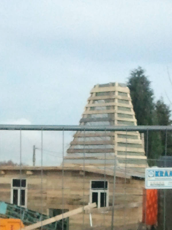

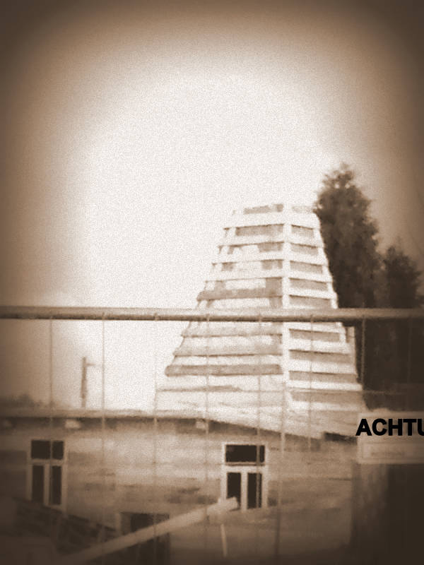

Also ich finde die neue Umhausung des hinterlassenen Schachts für Sanierungszwecke auf dem Dörfler Weg toll.
Richtig authentisch
Man könnte glauben, die Wismut hätte einen Schurf in Arbeit.
Das sähe fast genauso aus.
Richtig authentisch
- Beiträge: 1722
Da hat man offensichtlich vor, sich länger einzurichten :-9
Na das war klar und mit dieser Lösung finden auch die Anlieger wieder zurück zur Normalität. Sehmataler hat es bei seiner Skizze aufgezeigt, warum dieses notwendig geworden ist. Der angelegte Schacht ist sehr wahrscheinlich an das auch schon erwähnte Zentralüberhauen angeschlossen.
Die geschaffenen Vorrichtungen (Rollen, Begrenzungsüberhauen, Kopf- und Grundstrecken) könnten so gesichert werden, dass ein endgültiger Versatz dieser sehr tagesnahen Problempunkte nachhaltig sein kann.
Ich finde aber die Holzumhausung angelehnt an die Wismut-Tradition der späten 1940ziger Jahre originell.

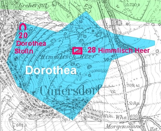

Etwas in Erstaunen versetzte mich die Tatsache, dass ich die rot markierte Halde auf dem Foto auf dieser Karte (vor 1945) nicht finden konnte. Sollte diese doch der Wismut entspringen?
