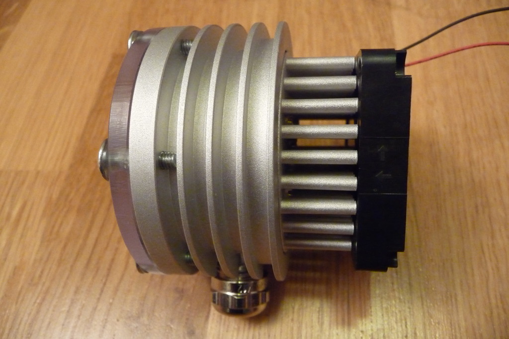

Re: Basteldoku: Sehr helle Eigenbau-Led-Helmlampe (3600 Lume

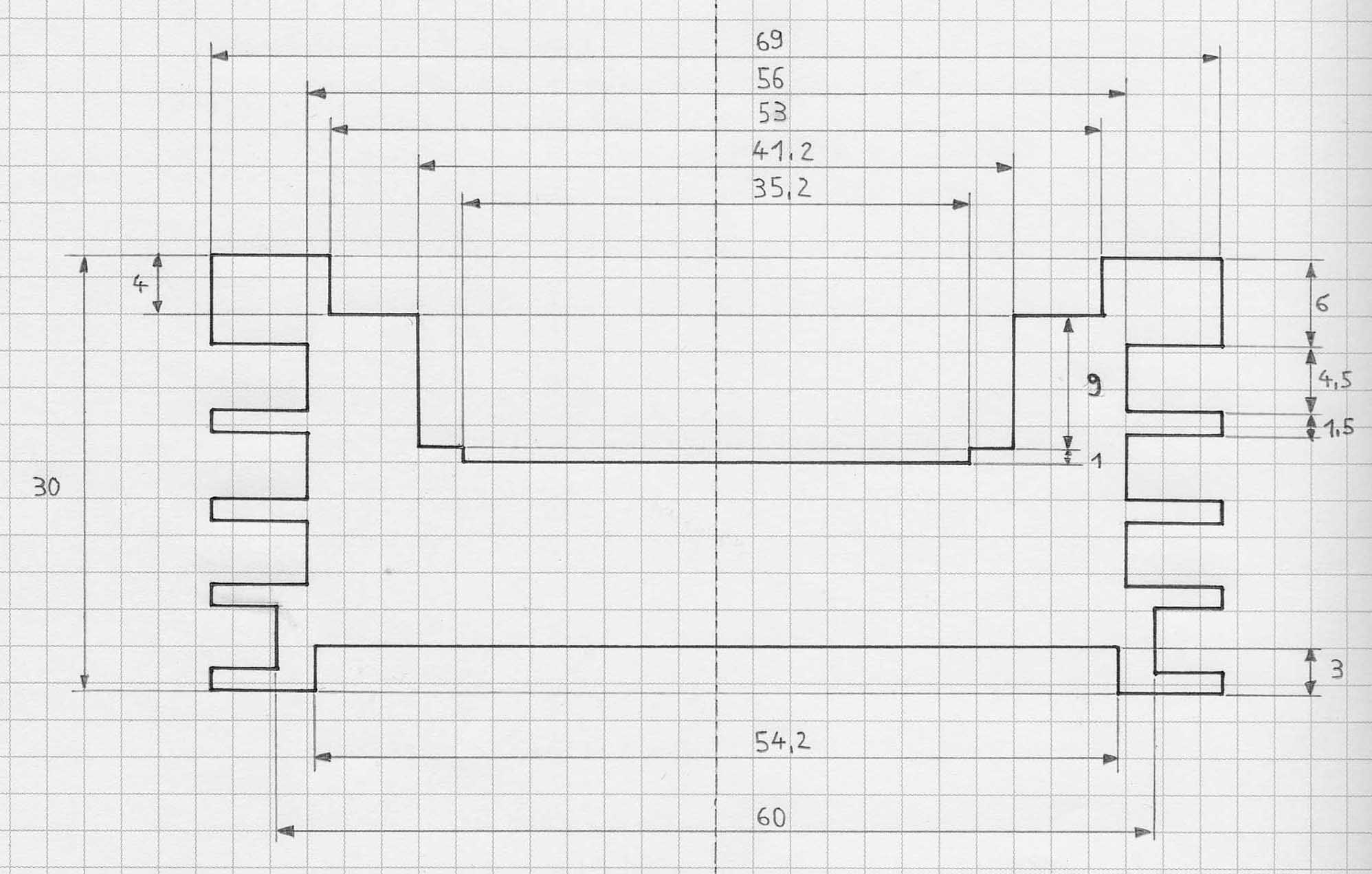

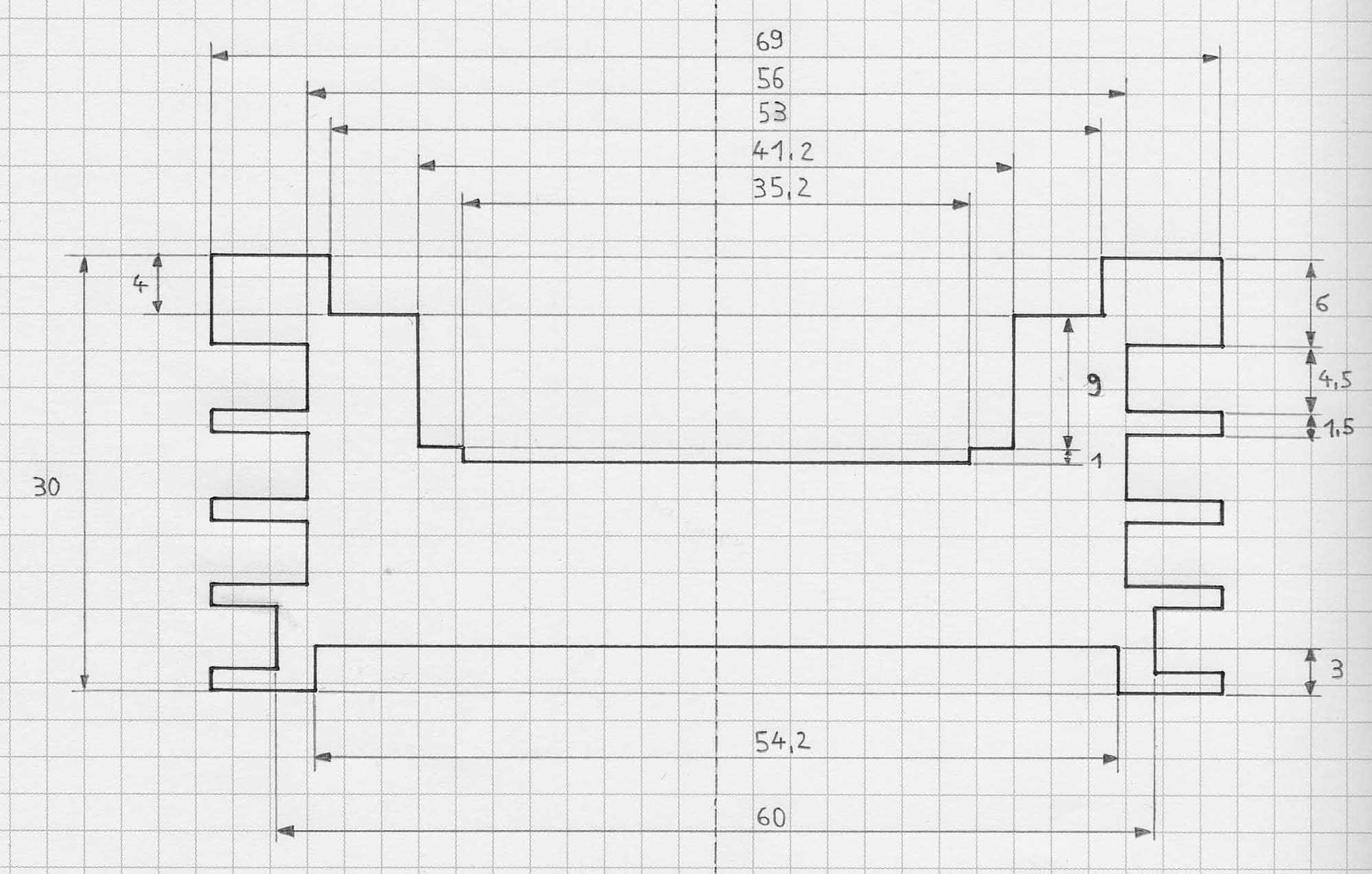

Skizze des Lampenkopfs mit Bemaßung.

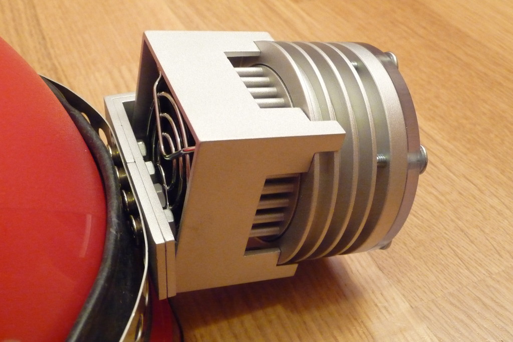

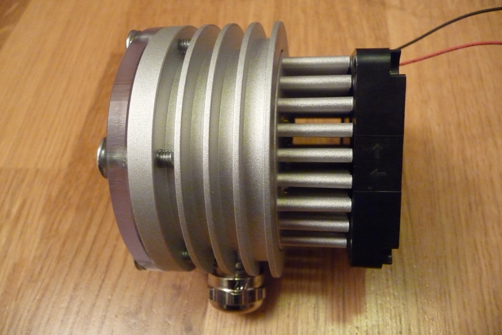

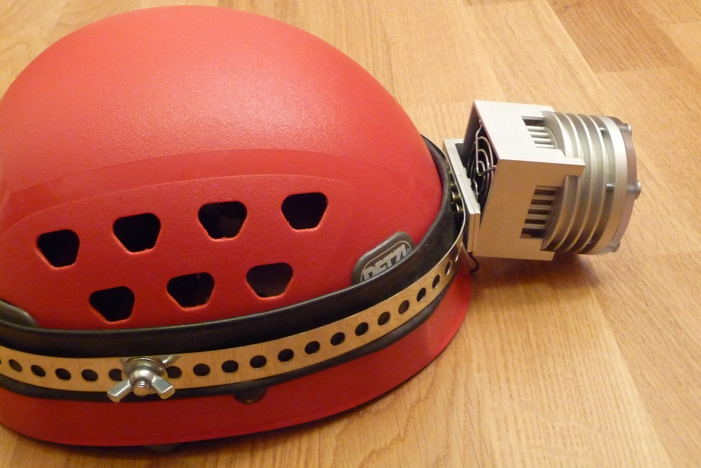

Die Gewinde zum Festschrauben von Frontscheibe, Led-Platine, Stiftkühlkörper und Kabelverschraubung sind nicht eingezeichnet. Die Fräsung für die Auflagefläche der Kabelverschraubung ist ebenfalls nicht eingezeichnet.
Der Lampenkopf wurde bewußt sehr massiv ausgelegt, damit die Lampe auch längere Zeit auf voller Leistung betrieben werden kann, ohne sofort extrem heiß zu werden.

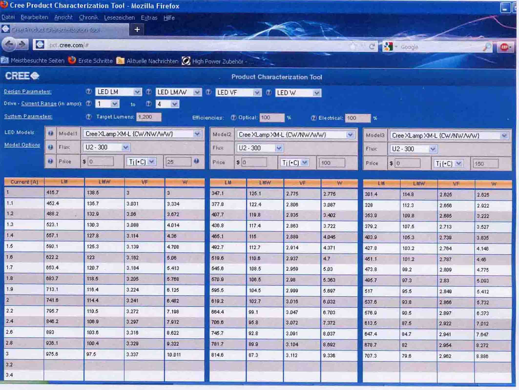

Daten der fertig aufgebauten Helmlampe (Stand 2012):
Mit dem „Cree Product Characterization Tool“ kann man sehr schön das Betriebsverhalten diverser Cree-Leds untersuchen, und sich z.B. verschiedene Parameter wie Lichtstrom [Lumen], Effizienz [Lumen/W], Vorwärtsspannung [V] und Leistungsaufnahme [W] in Abhängigkeit vom gewählten Betriebsstrom sowie in Abhängigkeit von der Led-Temperatur (Tjunction) anschauen:
http://pct.cree.com/#
Zuletzt geändert von Höhlenfreund am Fr. 03. Jan 14 23:38, insgesamt 1-mal geändert.

Output der "cavelight 3600" (Stand 2012):
Die nachfolgenden Werte zur Abschätzung des max. real emittierten Lichtstroms der "cavelight 3000" stammen alle aus der Tabelle im Beitrag zuvor. Um die Werte in der Tabelle ablesen zu können, diese auf "volle Bildgröße" vergrößern.
Für eine einzelne Cree XM-L U2 Led ergibt sich bei einem Strom von I= 3A und Tjunction= 25°C:
- Lichtstrom: 975.6 Lumen*
- Effizienz: 97.5 Lumen/W
- Vorwärtsspannung: 3.337V
- Leistungsaufnahme: 10.011W
Für 7 Stück Cree XM-L U2 Leds in Reihenschaltung ergibt sich somit bei einem Strom von I= 3A und Tjunction= 25°C:
- Lichtstrom: 6829 Lumen*
- Vorwärtsspannung: 23.4V
- Leistungsaufnahme: 70.1W
* Max. theoretischer Lichtstrom : Dieser gilt nur für eine Emittertemperatur von 25°C, da die Effizienz [Lumen/Watt] mit steigender Emittertemperatur sinkt . Verluste durch Optiken und Frontscheiben sind ebenfalls nicht berücksichtigt. In der Realität werden diese Werte daher nur bei sehr effizienter Kühlung und ohne Optik erreicht. Die exakten, real emittierten Lichtströme einer Lampe müssen in einer kalibrierten Ulbrichtkugel gemessen werden.
Led-Hersteller geben die Led-Parameter üblicherweise für eine Tjunction von 25°C an. In der Realität ist die Tjunction aber wesentlich höher als 25°C.
Worst Case (sehr schlechte Kühlung):
Für eine einzelne Cree XM-L U2 Led ergibt sich bei einem Strom von I= 3A und Tjunction= 150°C:
- Lichtstrom: 707.3 Lumen
- Effizienz: 79.6 Lumen/W
- Vorwärtsspannung: 2.962V
- Leistungsaufnahme: 8.886W
Für 7 Stück Cree XM-L U2 Leds in Reihenschaltung ergibt sich somit bei einem Strom von I= 3A und Tjunction= 150°C:
- Lichtstrom: 4951 Lumen
- Vorwärtsspannung: 20.7V
- Leistungsaufnahme: 62.2W
Wie man sieht, sinkt mit steigender Tjunction nicht nur die Effizienz, sondern auch die Vorwärtsspannung und somit auch die Leistungsaufnahme. Daher sinkt die Leistung bei gleichem Strom von 70.1W auf 62.2W
Abschätzung des real emittierten Lichtstroms der „cavelight 3000“ (worst case):
Da die Helmlampe bei einem Strom von 3000mA bzw. einer Leistung von 60-70W passiv nicht zu kühlen ist und extrem heiß wird, wird die Lampe „nur“ bei max. 2050mA betrieben.
Für eine einzelne Cree XM-L U2 Led ergibt sich bei einem Strom von I= 2A und Tjunction= 150°C (worst case, sehr schlechte Kühlung):
- Lichtstrom: 537.6 Lumen
- Effizienz: 93.8 Lumen/W
- Vorwärtsspannung: 2.866V
- Leistungsaufnahme: 5.732W
Für 7 Stück Cree XM-L U2 Leds in Reihenschaltung ergibt sich somit bei einem Strom von I= 2A und Tjunction= 150°C (worst case, sehr schlechte Kühlung):
- Lichtstrom: 3763 Lumen
- Vorwärtsspannung: 20.1V
- Leistungsaufnahme: 40.1W
Die Verluste durch die verwendete 7fach-Optik von Polymer-Optoelectronics (Part.-No.: 261) betragen laut Hersteller weniger als 15%. Da die 7fach-Optik aber ursprünglich für die Luxeon-Rebel Leds designed wurde, betragen die Verluste in Kombination mit XM-L Leds in Wirklichkeit ca. 22% (in Ulbrichtkugel gemessener Wert).
Somit folgt für den real emittierten Lichtstrom der „cavelight 3000“ (worst case):
Mit 7fach-Optik: 3763Lumen x 0.78 = 2935 Lumen
Die Verluste durch die verwendete Scurion-Frontscheibe sind nicht bekannt. Da Scurion für die Scurion1500 (2x CREE XM-L U2 Led) einen Lichtstrom von 1450 Lumen angibt, können die Verluste durch die Frontscheibe nur relativ gering sein. Daher wird für die Verluste durch die Scurion-Frontscheibe ein Wert kleiner 5% angenommen.
Mit 7fach-Optik + Frontscheibe: 2935 Lumen x 0.95 = 2788 Lumen (Stand 2012).
Da die „cavelight 3000“ bei 2050mA betrieben wird (im CREE Product Characterization Tool kann man nur die Werte für 2000mA ablesen) und die Tjunction aufgrund der sehr guten Wärmeableitung der Kupferkern-Platine sicherlich deutlich kleiner als 150°C ist, sollte der real emittierte Lichtstrom den für eine noch halbwegs kompakte Helmlampe sehr hohen Wert von 3000 Lumen übersteigen. Die in unseren Höhlen übliche, konstant niedrige Temperatur trägt natürlich auch noch etwas zur effizienten Kühlung bei.
Im Jahr 2013 wurden die CREE XM-L U2 Leds durch die neuen CREE XM-L2 U2 Leds ersetzt, wodurch max. Lichtstrom und Effizienz nochmals deutlich gesteigert werden konnten.

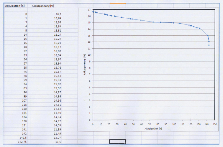

Akkulaufzeit der cavelight 3600 bei min. Leistung (Stand 2012, Samsung-Zellen):
Um die max. Akkulaufzeit zu bestimmen, habe ich den 4-zelligen Li-Ion-Akku auf U= 16,7V aufgeladen, die cavelight 3000 auf die geringste Dimmstufe eingestellt und die Lampe einfach mal laufen lassen.
Alle paar Stunden hab ich kurz den Stecker des Akkus abgezogen und mit einem Digitalmultimeter die aktuelle Akkuspannung gemessen, um eine Entladekurve aufzunehmen. Bei Unterbrechung der Spannungsversorgung bleibt die zuletzt eingestellte Dimmstufe im Speicher hinterlegt.
Start: Samstag, 14. Juli, 21:00Uhr
Ende: Freitag, 20. Juli, 19:45Uhr
Ergebnis:
Akkulaufzeit inkl. Pausen zum Messen der Akkuspannung: 142h, 45min
Die Akkuspannung wurde insgesamt ca. 30 mal gemessen (Dauer jeweils ca. 20s), die Lampe war also während der kompletten Testphase insgesamt nur ca. 10min nicht in Betrieb.
Akkulaufzeit cavelight 3600 (4-zelliger Li-Ion-Akku, kleinste Dimmstufe): 142h, 35min (6 Tage nonstop)
Nach dieser Zeit erreicht der Akku die Entladeschlußspannung von ca. U= 11V und die integrierte Schutzschaltung trennt den Akku automatisch vom Verbraucher.
Misst man nach automatischer Abschaltung durch die Schutzschaltung die Akkuspannung zeigt das Multimeter U= 0V an. Beim Anschließen des entladenen Akkus an das Ladegerät wird die Schutzschaltung automatisch zurückgesetzt und man misst direkt anschließend eine Spannung knapp über U= 11V. Die Akkuschutzschaltung tut also genau das, was sie tun soll.
In der eingestellten, geringsten Dimmstufe leuchtet die Lampe immer noch ausreichend hell, um sich problemlos fortbewegen zu können. Vom Empfinden würde ich die Helligkeit auf ca. 30 Lumen schätzen.
Der Akku hat eine Kapazität von ca. 38Wh. Somit ergibt sich für die geringste Dimmstufe eine Leistungsaufnahme von P= ca. 0,3W.
P= 38Wh/142h = 0,27W
Ergebnis:
- Entladekurve 4S1P Li-Ion-Akku (samsung), klein.jpg (139.54 KiB) 21560 mal betrachtet
Zuletzt geändert von Höhlenfreund am So. 05. Jan 14 1:24, insgesamt 3-mal geändert.

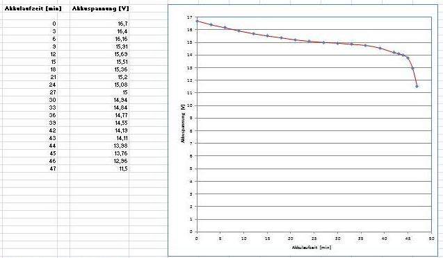

Akkulaufzeit der cavelight 3600 bei max. Leistung (Stand 2012, Samsung-Zellen):
Da die Lampe bei voller Leistung bei Raumtemperatur und ohne Luftzug sehr heiß wird, habe ich die Lampe zur Bestimmung der Entladekurve in Intervallen a 3 Minuten betrieben:
- Akku auf U= 16,7V aufladen
- Lampe einstecken
- Lampe 3 min leuchten lassen
- Lampe ausstecken
- Lampe 3 min abkühlen lassen (zwischendurch am Akku mit Digitalmultimeter die aktuelle Spannung messen).
- Lampe einstecken
- usw. ...
Ab einer Akkulaufzeit von 42 min habe ich den Intervall verkürzt, da die Akkuspannung nun sehr schnell abnimmt:
- Lampe einstecken
- Lampe 1 min leuchten lassen
- Lampe ausstecken
- Lampe einstecken
- usw......
Ergebnis:
Akkulaufzeit cavelight 3600 (4-zelliger Li-Ion-Akku, max. Leistung): 47min
- Lampe einstecken
- Lampe ausstecken
- Lampe einstecken
- usw. ...
- Lampe einstecken
- Lampe ausstecken
- Lampe einstecken
- usw......
Ergebnis:
- Entladekurve 4S1P Li-Ion-Akku, cavelight 3000-4.jpg (98.66 KiB) 21560 mal betrachtet
Zuletzt geändert von Höhlenfreund am So. 05. Jan 14 1:25, insgesamt 1-mal geändert.

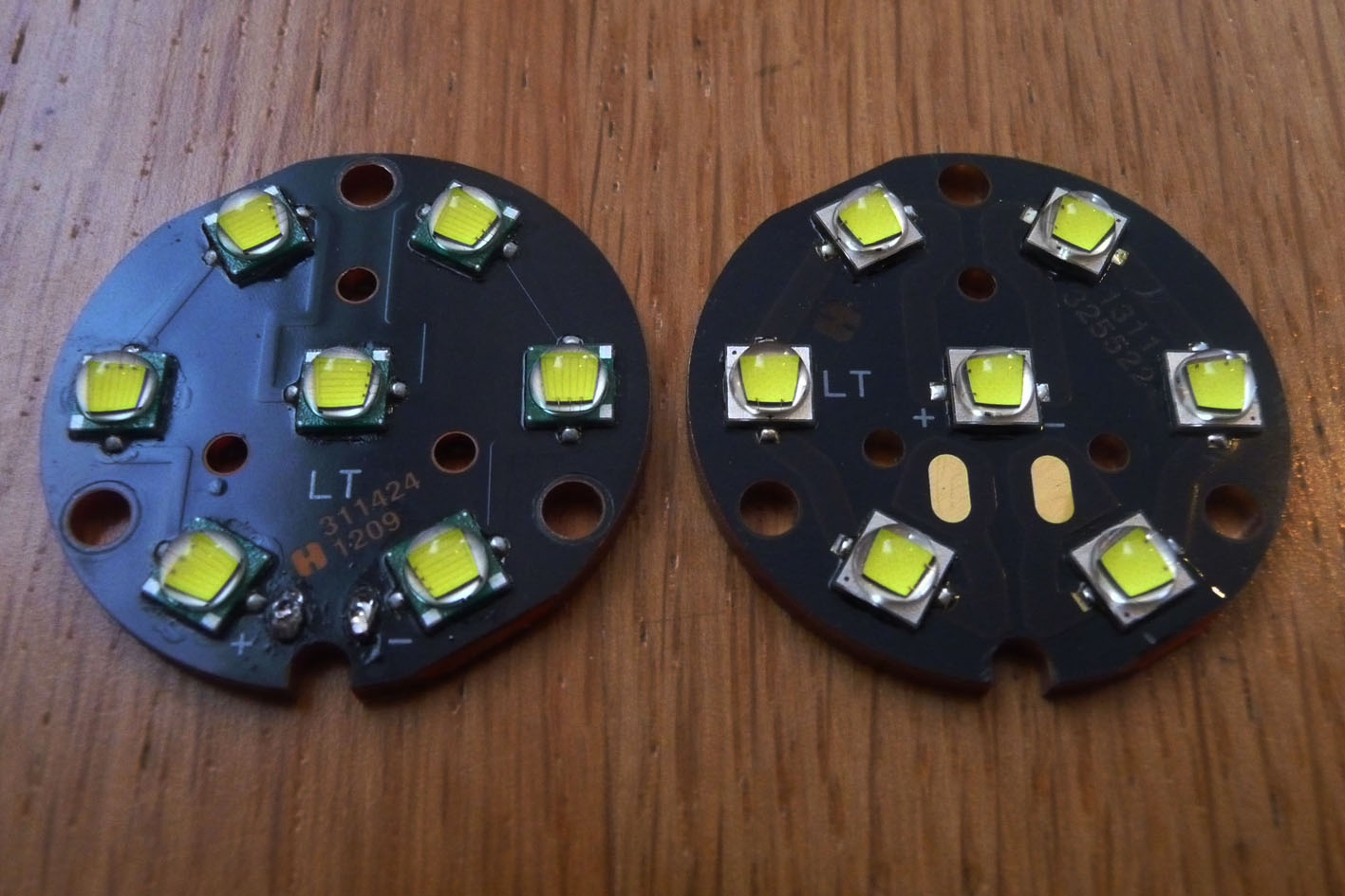

nachfolgend noch die Auflistung der verwendeten Komponenten, jeweils mit Link zur Bezugsquelle:
Komponente 1 :
7 x CREE XM-L2 U2 Led auf Kupfer-Rundplatine
Bezugsquelle:
http://www.led-tech.de/de/High-Power-LE ... 0_117.html
Bemerkung: ca. 7000 Lumen (I=3000mA, P=70W)
Anzahl: 1
Einzelpreis: 79.90€ (Alle paar Wochen ab ca. 45.00€ im sog Daytrade).
Komponente 2:

Komponente 13:
Lampenkopf, Alu-Legierung: AlMgSi1
Bezugsquelle: Feinmechanikwerkstatt
Bemerkung: Außendurchmesser: 69mm, Tiefe: 30mm, Sonstige Abmessungen siehe Entwurfsskizze
Anzahl: 1
Einzelpreis: Verhandlungssache
Komponente 14:

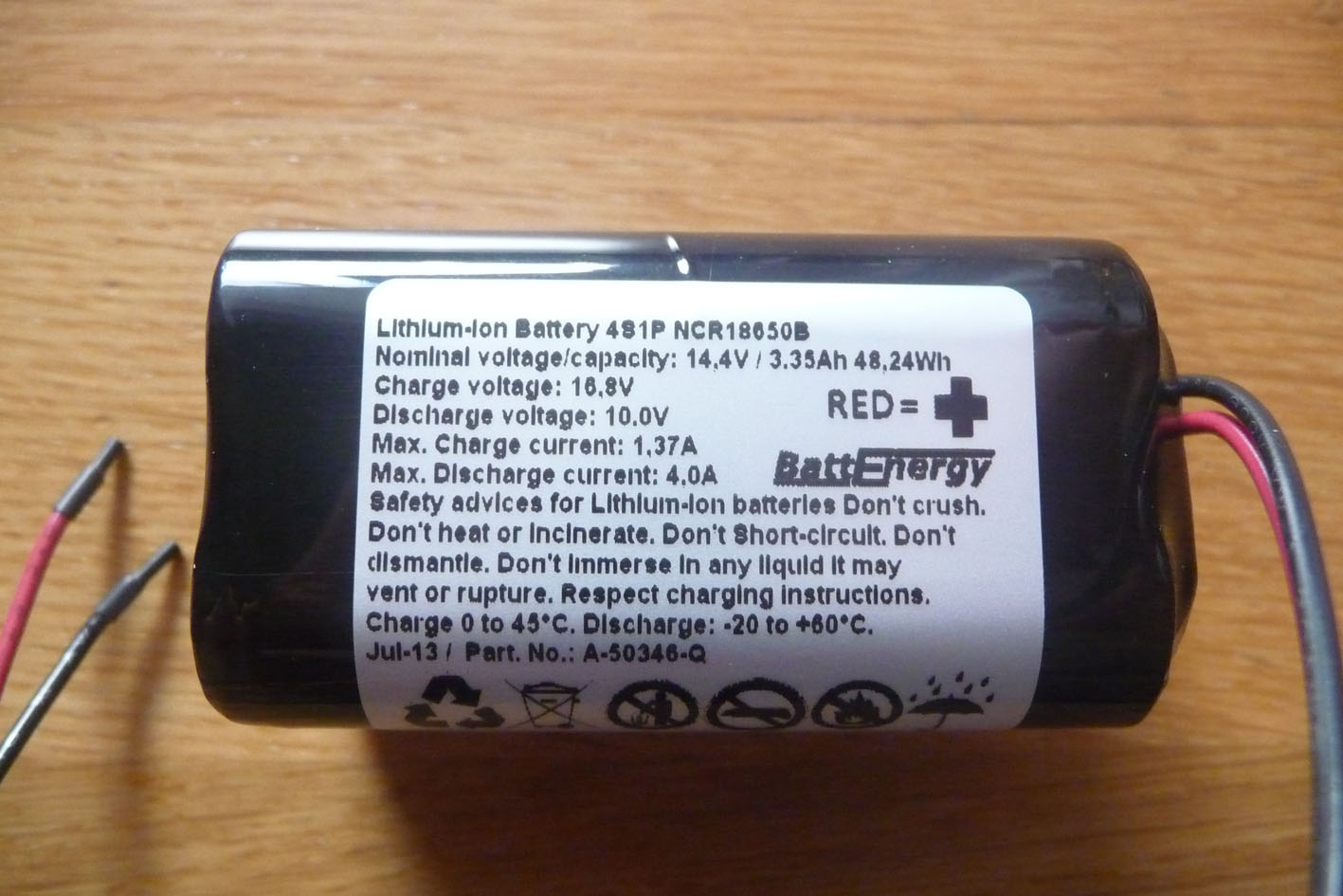

Li-Ion-Akku (4S1P) inkl. Kabel + Schutzschaltung, 4x Samsung ICR18650-26 Markenzellen,
Bezugsquelle:
http://www.batt-energy-shop.de/product_ ... kabel.html
Bemerkung: Nennspannung: 14.8V, Ladeschlußspannung: 16.8V, Entladeschlußspannung: 11.0V, Max. Entladestrom: 4.0A, Max. Ladestrom: 2.6A, Kapazität: 2600mAh (bzw. ca. 38Wh),
Bezugsquelle:

Nachtrag 1: Aktive Kühlung?
Die Effizienz der Leds [Lumen/Watt] nimmt mit steigender Led-Temperatur stark ab.
Um das Maximum an Effizienz bzw. an Licht aus der Lampe rauszuholen, hatte ich der Lampe zu Beginn des Bastelprojekts daher testweise einen kleinen, sehr effizienten 50mm-Lüfter verpasst.

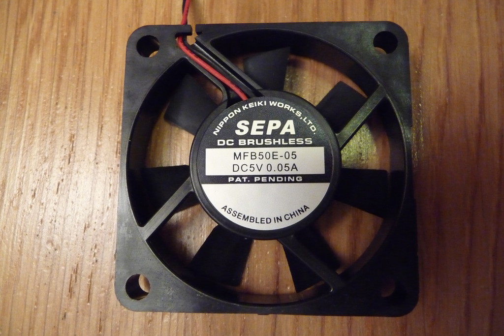

Der Lüfter von SEPA erzeugt keine orkanartigen Böen. Dafür, daß er gerade mal 0.25W Leistung aufnimmt, drückt er aber einen signifikanten Luftstrom (10.1m³/h) durch die Alustifte des Stiftkühlkörpers.
http://www.conrad.de/ce/de/product/1894 ... Detail=005
Provisorische Montage des Lampenkopfs mit Lüfter und Aluprofil, um den Luftstrom gezielt durch die Alustifte zu leiten und den Lüfter vor mechanischen Einwirkungen zu schützen.
Höhlenfreund
- Beiträge: 83
- Registriert: So. 29. Dez 13 16:13
Lüfter, Schutzgitter und Aluprofil wiegen nicht allzu viel. Durch die größere Hebelwirkung des tieferen Lampenkopfs wird der Helm aber sehr schlecht ausbalanciert. Aus diesem Grund wurde die aktive Lampenkühlung wieder verworfen. Wie lange der Lüfter das feuchte Höhlenklima überstanden hätte ist natürlich auch fraglich. Grundsätzlich gibt es aber sogar wasserdichte Lüfter.

Im Jahr 2013 durchgeführte Optimierungen der cavelight 3600:
Optimierung 1: Led-Platine
Seit Dezember 2012 ist für die excellente CREE XM-L Led das Nachfolgemodell XM-L2 verfügbar, welches nochmals effizienter ist als die klassische XM-L Led.
http://www.cree.com/news-and-events/cre ... F3747&_z=z
Bei der XM-L2 Led handelt es sich um eine neue Generationvon CREE Leds welche auf der neuen CREE SC3-Technologie basiert:
- Verwendung von Silizium-Carbid-Substraten (SiC)
- Neues Chip-Design
- Neues Packaging
- Neue Phosphor-Rezeptur
Vergleich der klassischen XM-L zur neuen XM-L2
(I= 3000mA, Tj=85°C):
7x CREE XM-L U2
Lichtstrom: 5930 Lumen
7x CREE XM-L2 U2
Lichtstrom: 6900 Lumen
Seit Mai 2013 ist die 7fach CREE XM-L Platine von Led-Tech auch mit der neuen CREE XM-L2 U2 Led verfügbar und wurde sofort in die cavelight 3600 eingebaut.
Außerdem gibt es die 7fach XM-L Platine erstmals wahlweise auch in warmweiss (CREE XM-L2 T3, Lichtfarbe: 2900-3300 Kelvin).
Bei der neuen Led-Platine sind die Leiterbahnen zwischen den Leds etwas breiter, und die Lötpads erfreulicherweise deutlich größer ausgeführt. Alle anderen Abmessungen der beiden Platinen sind identisch. Ein Upgrade ist daher problemlos möglich. Durch den Einbau der neuen Led-Platine konnten Effizienz und Output der cavelight 3600 nochmals deutlich gesteigert werden.
Im Anhang ein kleiner optischer Vergleich der beiden Led-Platinen:
Links: die "alte" 7fach CREE XM-L U2 Kupferplatine von led-tech.
Rechts: die neue 7fach CREE XM-L2 U2 Kupferplatine von led-tech.

Optimierung 2: Li-Ion-Akku
Nach abgeschlossener Optimierung der Led-Platine, wurde die Lampe 2013 auch mit einem zweiten, qualitativ noch höherwertigen LiIon-Akku ausgestattet, welcher dem aktuellsten Stand der Technik entspricht, und sich durch eine sehr hohe Kapazität von 48 Wh auszeichnet.
Zum Vergleich:
Bisher verwendeter 4-zelliger Li-Ion-Akku (4S1P) mit Samsung ICR18650-26 Zellen:
Nennspannung: 14.8 V, Ladeschlußspannung: 16.8 V, Entladeschlußspannung: 11.0 V,
Max. Entladestrom: 4.0 A, Max. Ladestrom: 2.6 A, Kapazität: 2600 mAh (bzw. ca. 38 Wh),
Integrierte Schutzschaltung gegen Überladung und Tiefenentladung.
Preis: 39,95 EUR
Bezugsquelle:
Testbericht zur integrierten Samsung ICR18650-26 Einzelzelle:
http://lygte-info.dk/review/batteries20 ... %20UK.html
Neuer 4-zelliger Li-Ion-Akku (4S1P) mit Panasonic NCR18650B Zellen:
Nennspannung: 14.4 V, Ladeschlußspannung: 16.8 V, Entladeschlußspannung: 10.0 V,
Max. Entladestrom: 4.0 A, Max. Ladestrom: 1,4 A, Kapazität: 3350 mAh (bzw. ca. 48 Wh),
Preis: 49,95 EUR
Bezugsquelle: Der neue Akku wurde ebenfalls bei batt-energy-shop erworben. Der Akku ist aber kein Standardprodukt, sondern wurde kundenspezifisch für mich angefertigt.
Die Zellen kann man bei batt-energy-shop auch einzeln kaufen (ebenfalls mit Schutzschaltung):
http://www.batt-energy-shop.de/product_ ... cb-7a.html
oder auch hier:
http://www.taschenlampen-papst.de/Panas ... ed-3400mAh
Testbericht zur Panasonic NCR18650B Einzelzelle:
Der neue Panasonic-Akku wurde ebenfalls in ein druckdichtes Gehäuse für Taucherlampen von Alunatec integriert.
Im Anhang noch ein Foto des neuen Akkus.
