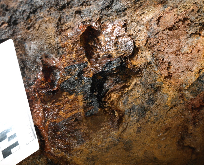

Der Nobi hatte vor langer Zeit gefragt, ob jemand schon mal die Abstände zwischen den einfachen senkrechten Vortriebszeichen gemessen hat, um zu sehen, ob da ein Zusammenhang mit dem Lachtermaß besteht, oder nicht.
Beim Aufräumen habe ich da etwas wiedergefunden:
Im Stollnflügel auf dem Morgensterner Spat gibt es kurz vor der Ortsbrust sieben Votriebszeichen im Hangenden, wie man sie auf im Zentralrevier häufig sieht. Sie sind 5 bis 7 cm lang und deutlich eingeschlagen (ca. 2 cm tief). Aus dem Stolln haben wir eine Dendroprobe von 1610.
Gemessen wurde mit einem Laserdistanzmesser und zwei weißen Kunststoffstückchen. Diese konnten nicht immer exakt an den Strichen angehalten werden, da manchmal Felsbuckel die Sicht blockiert haben. Von der Genauigkeit her würde ich mal sagen +- 5 cm.
Im Folgenden die Distanzen, in Richtung Ortsbrust:
Wie man sieht, streuen die Werte schon etwas, aber die 1,8x m sind schon verdächtig. Leider gab es weiter vorne im Stolln nur sehr vereinzelte Markierungen, die 10 und mehr Meter auseinander lagen. Dazu schreibe ich später noch was.1,99 m zum nächsten Strich
1,71 m "
2,17 m "
1,83 m "
1,22 m "
2,37 m "
1,84 m zur Ortsbrust
Mittelwert: 1,88 m, Standardabweichung: 0,37 m

Naja. Wofür sind 1,88 m verdächtig? das Lachtermaß war 1,97 m.
Re: Morgenstern Erbstolln bei Freiberg
Wie gesagt, die Abstände schwanken um 36 cm, aber 1,88 m ist nur 9 cm kürzer als 1,97 m.Uran hat geschrieben:Naja. Wofür sind 1,88 m verdächtig? das Lachtermaß war 1,97 m.
Ich denke, das ist ein Hinweis darauf, dass der Stolln in Gedingearbeit aufgefahren
wurde und dass man lachterweise abgerechnet hat.
Gedingearbeit, ja. Nach Lachtern? Eher nicht. Ich tippe auf Zeitgedinge.
Egal wie abgerechnet wurde, leider gab es nur diese sieben Vortriebszeichen am Stück.
Allerdings gibt es am Anfang dieses Stollnflügels zwei hübsche eingeschlagene Kreuze.
Das erste befindet sich an einem Punkt, an dem ein größerer Blindschacht von oben
kommt. Es ist ca. 10 cm breit und 15 cm hoch.
Das zweite befindet sich 6,5 m westlich vom ersten Kreuz genau am Anfangspunkt eines
kleinen Abbaus. Es ist 10 x 10 cm groß.
Aus welcher Zeit die Kreuze stammen, ist unklar, ich denke, es handelt sich um Vermessungspunkte. Um Markscheidekreuze handelt es sich eher nicht, am gegenüberliegenden Stoß war nichts zu finden.

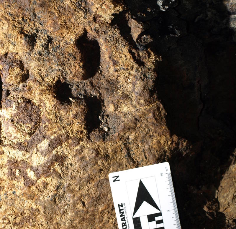

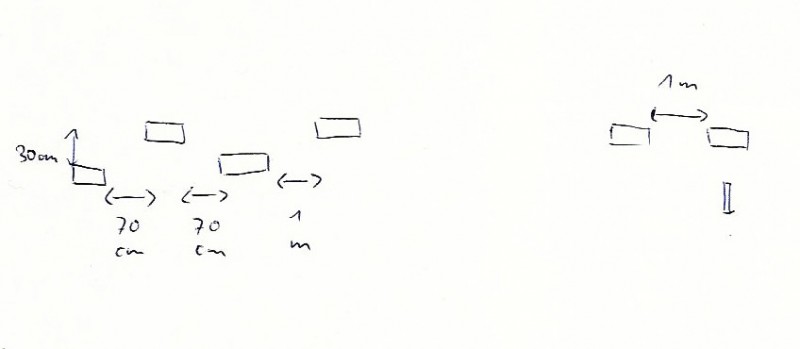

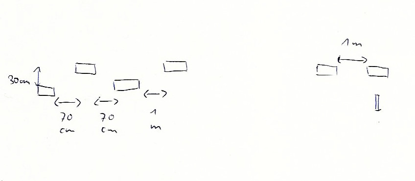

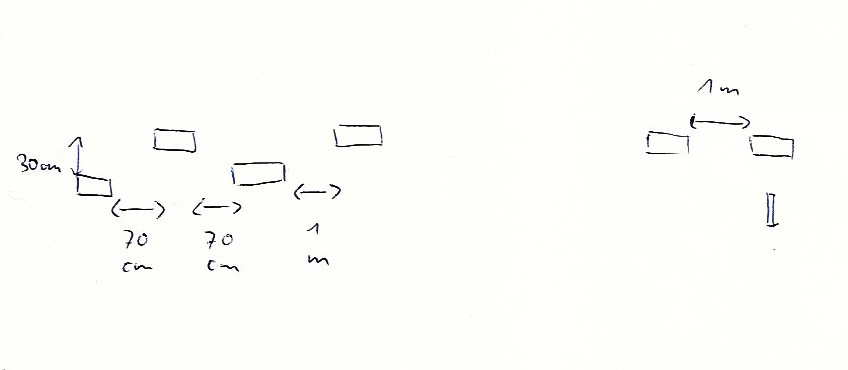

Nur mal so als Kontext: Es geht hier um eine Grube aus dem 16. Jhd., die im 18. Jhd. wieder aufgenommen worden ist. Da kannst Du mir nicht mit dem Bergrecht aus dem 14. Jhd. kommen. Wenn hier im 16. Jahrhundert eine Fundgrube mit der damals üblichen Feldgröße von sieben Lehen verliehen worden ist (was übrigens ziemlich genau mit der Länge der untertägigen Auffahrungen hinkommt), dann kann allein schon wegen der Nähe zur Mulde an dieser Stelle keine Feldgrenze gelegen haben. Eine Maß hätte man auch nicht mehr dazwischen quetschen können.Uran hat geschrieben:Auch das es heute mitten in einer Fundgrube liegt hat wenig zu bedeuten. Die Frage hatten wir schon mehrfach. Von wann ist das Markscheidekreuz und wann wurde die Fundgrube verliehen. Beide müssen nichts miteinander zu tun haben.
Eine kleine Auffälligkeit aus dem Stolln ist allerdings noch übrig. Alle bislang erwähnten Zeichen befanden sich im hangenden Stoß, aber es gibt im Liegenden immer wieder kleine, flach eingehauene Vertiefungen, die meiner Meinung nach als Markierungspunkte für irgendetwas gedient haben müssen. Für Lichtnischen sind die zu klein und als Widerlager für Einbauten sowieso. Etwas in der Mitte zwischen Schacht und Ortsbrust findet sich diese Situation (links West, rechts Ost):
Vom Schacht aus kommend gibt es zunächst zwei dieser Vertiefungen mit 1 m Abstand. Unter der rechten Vertiefung findet sich ein Gedingezeichen, so, als hätte man diese Stelle als Anhaltspunkt (für das Gedinge?) genommen. Danach ist der Stoß auf etwa 3 m ausgebrochen und keine Zeichen erhalten, dahinter folgen dann vier derartige Vertiefungen in einer Art Zickzackmuster. Dahinter kommt keine mehr.
Zuletzt geändert von Geophon am Mi. 07. Sep 16 17:41, insgesamt 1-mal geändert.
Wo habe ich etwas vom 14. Jahrhundert geschrieben?Geophon hat geschrieben:Nur mal so als Kontext: Es geht hier um eine Grube aus dem 16. Jhd., die im 18. Jhd. wieder aufgenommen worden ist. Da kannst Du mir nicht mit dem Bergrecht aus dem 14. Jhd. kommen.
Das hast Du tatsächlich nicht geschrieben, aber deine Überlegung, dass das Kreuz eine ältere Grubenfeldgrenze darstellt, setzt vorraus, dass die Grube vor 1578 schon einmal verliehen worden sein muss. Einerseits habe ich dafür bislang keine Hinweise, andererseits führt der Versuch, ein Grubenfeld zu konstruieren, bei dem dieses Kreuz als Markscheide infrage käme, an den Punkt, dass das mit den Feldgrößen aus dem 16. Jhd. nicht passt. Normalerweise steht bei den Belehnungen in Freiberg dabei, wenn von der normalen Größe einer Fundgrube abgewichen wurde, hier findet sich dazu nichts, also würde ich es mal ausschließen.Wo habe ich etwas vom 14. Jahrhundert geschrieben?
Demnach müsste die Grube also deutlich früher schon existiert haben und nach dem alten Bergrecht könnte man sich natürlich ein Grubenfeld konstruieren, dass diese Markscheide enthält. Aber wie gesagt, dass die Grube schon so alt ist - dafür habe ich keine Anhaltspunkte.
O.K. Bei sehr alten Gruben würde es noch ein ganz anderes Problem geben. Es gab keine Vorschrift, wie der Markscheider eine Grubenfeldgrenze markiert. Man schreibt dazu lapidar, das der Markscheider sein Zeichen setzt. Es war also dem Markscheider überlassen wie dieses Zeichen aussieht.
Hab gerade noch mal den Anfang gelesen. Ein Kreuz am Blindschacht und ein Kreuz an der Kante eines Abbaus. Da könnte man schon davon ausgehen, das es sich um reine Messpunkte handelt.
- Beiträge: 2570
Sind denn da Dübellöcher in den Kreuzen?
Nein, keine.markscheider hat geschrieben:Sind denn da Dübellöcher in den Kreuzen?
- Beiträge: 2570
Dann stelle ich es mir schwierig vor, dort zu ziehen. Das spricht nicht unbedingt für die Variante Meßpunkt.
