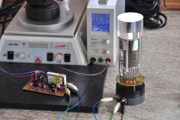

allen, die diesen Thread intensiv verfolgen, sei kurz berichtet, was aus dem anfangs mal erwähnten PMT geworden ist:

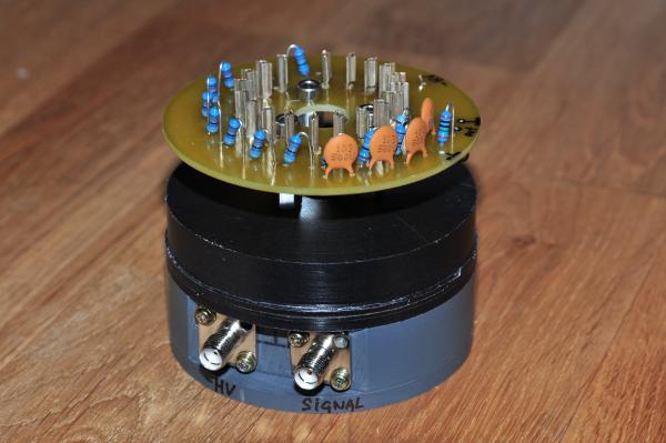

Nachdem mir ein amerikanischer Funkamateur die Handbücher von EMI aus 1979 gemailt hat, habe ich mich an die fachgerechte Anfertigung des Sockels gemacht:
Sockel mit Spannungsteiler

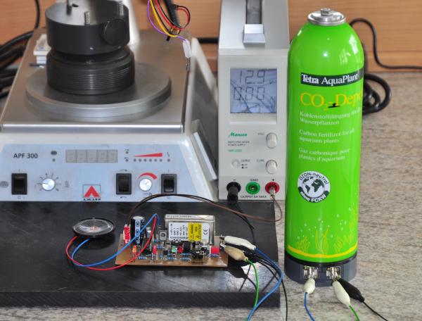

Dann den Plastikszintillator von BICRON mit etwas Silikonfett aufgesetzt, der vorher auf der Drehbank in Form gebracht wurde:
Photomultiplier mit BICRON 408 Plastik-Szintillator
EMI_9856 offen.jpg (101.22 KiB) 69400 mal betrachtet
Zuletzt der Lichtschutz darüber, dafür musste eine alte Alu-Spraydose herhalten, die Versuchsschaltung mit HV-Supply angeschlossen...
...und siehe da, sogleich beginnt das neu entstandene Messgerät aufgeregt zu klicken... das freut!
Die Empfindlichkeit überrascht. Der Thorium-Glühstrumpf mit seinem geringen Gamma-Anteil führt zu einer sehr deutlichen Erhöhung der Zählrate.
Dank an alle, die das ermöglicht haben!
Liebe Grüße,
Niklas

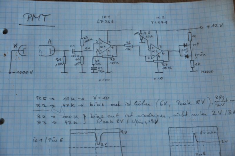

Hallo Krumi,
hier die Abmessungen meines Plastikszintillators (BICRON 408):
Durchmesser 54mm
Höhe 38mm

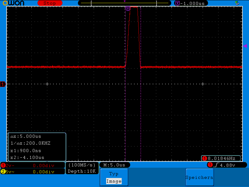

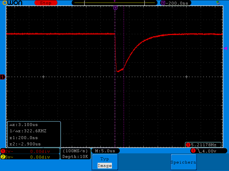

Die Impulse sehen wie folgt aus:
Nach der ersten Stufe: LF356
Nach dem Komparator:
Zum besseren Verständnis habe ich kurzerhand den Schaltplan der Eingangsstufe der Versuchsschaltung aus meinem Arbeitsheft abfotografiert:
Die beiden LED am Diskriminatorausgang erleichtern das Abstimmen der Triggerschwelle.
Man möge mir eine gewisse Unprofessionalität nachsehen und berücksichtigen, dass ich in meinem Leben keinerlei technische Ausbildung genossen habe. :oops:
Durch die Verwendung von Rail to Rail OpAmps oder symmetrischer Versorgungsspannung möchte ich noch die hässlichen 2Volt Ausgangspegel wegbekommen...
Liebe Grüße
Niklas

Hallo Niklas,
das sieht doch schon mal sehr schön aus!
Ich beneide Dich um deine Ausgangssignale. Da bist Du mit dem PMT natürlich ganz klar im Vorteil.
Die rauscharme, ca. 10E6-fache PMT-Verstärkung muß ich erstmal mit dem Sensorverstärker nachmachen :shock:
Niklas hat geschrieben:Durch die Verwendung von Rail to Rail OpAmps oder symmetrischer Versorgungsspannung möchte ich noch die hässlichen 2Volt Ausgangspegel wegbekommen...
Für eine saubere Spektroskopie (AD-Wandlung) würde ich eine symmetrische Spannungsversorgung der OP-Amps empfehlen.
Begründung:
- Der Offset (0V-Linie) lässt sich damit wesentlich exakter einstellen
- Man kann dann auch sehr drift- und rauscharme Präzisionsamps (OPA111 o.ä.) einsetzen.
Das ist natürlich nur meine pers. Ansicht.
Krumi
