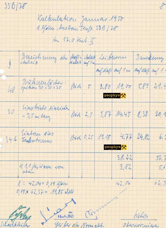

Hier eine Kalkulation aus dem Januar 1950.
Mir freundlicher Genehmigung Verein IG Altbergbau Dorotheastollen Cunersdorf e.V.
Schacht 105 wurde nach Inbetriebnahme des neuen Schachts 78 nicht mehr verwendet, seine Halde und das Gelände wurden von dessen Halde gänzlich verschüttet.
HS44 diente wie Schacht 90 für Transport und Bewetterungsmaßnahmen und sie blieben in Nutzung.
Bei den großen Schachtteufen war nicht die Rede von Schlegeln und Handbohren. Da hast du sicher was mißverstanden. Es ging um Schürfe in Mildenau und der Tatsache, dass es das in Buchholz auch gab.
Schürfe hatten in der Regel 4,4 bis 10 m² Ausbrüche. Auch hier finden sich Kalkulationen dafür. Welchen Regeln die Vergabe von zentral geführten Schachtnummern und die im Objekt verwalteten Schürfe folgten, entzieht sich meiner Kenntnis. Sie geben nicht immer den eigentlichen Zweck wieder. Schacht 322 in Mildenau-Unterdorf hatte den gleichen Zweck, wie Schurf 555 im Oberdorf. Auch im Ausbruch und Ausbau unterschieden sie sich nicht.

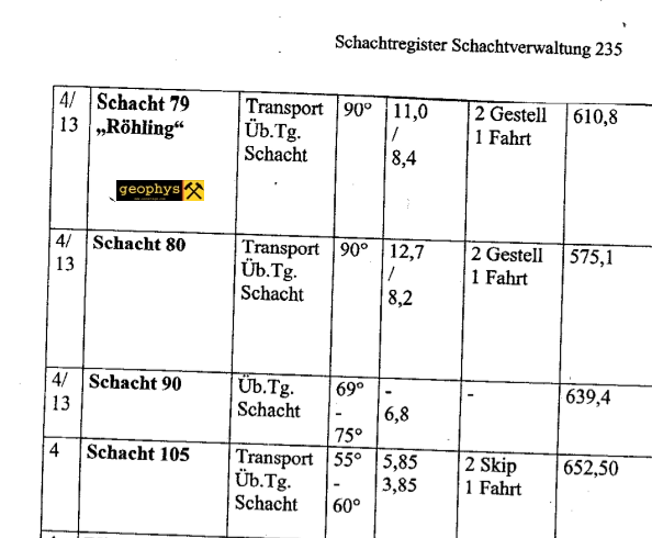

Eine weitere Quelle: ZeBWis Stand: August 1995
Dieses Dokument führt beide Schächte als Schacht 231 (Reko Schürfe 90/150) ... tja, man war wohl sehr flexibel darin, sicher war hier 90/105 gemeint ... denn einen Schacht 150 gab es bereits in Schneeberg.
Der Blindschacht mit der No. 90 ist hier nicht aufgeführt, was nicht heißt, dass es ihn nicht gegeben hat.
In Cunersdorf gab es den Schacht 109, der ein Blindschacht war und zur Schachtverwaltung 20 gehörte, der, wie wir wissen, kein Schacht war, sondern ein Stolln. Den im Jahr 1955 wieder in Betrieb befindlichen Schacht 28 findet man hier übrigens nicht. Aber es gab ihn. Wir standen im Oktober 2011 ja an seinem Füllort :D
Im selben Dokument gibt es den Freiberger Schacht 105 nicht.
Dafür 101 bis 104.
In Marienberg dann die 106 und 107.
In Bockau 108.
Da lasse ich es mal auf einige Freiberger Pilsner bei Watzke ankommen, dass meine Behauptung stimmt, dass sich der 105er Schacht am Schottenberg zu Buchholz befand :top:
Schacht 44 gab es auch in Marienberg, stimmt ... das war bekannt.
Bleibt festzustellen, dass es widersprüchliche Aussagen gibt und das Gewirre mit den Zahlen sehr anstrengend ist :wink:
Aufklärung würde wohl das zentrale Schachtregister selbst bringen.
