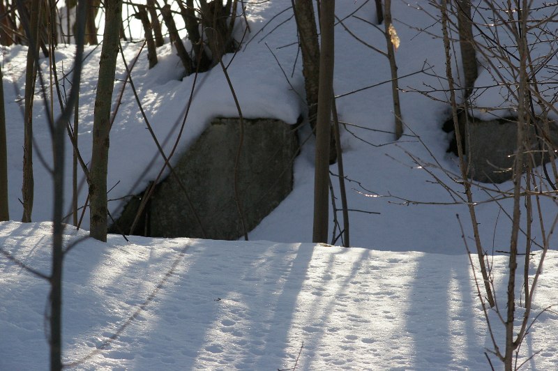

Von einem schrillen Pfeifen und durchdringend tiefem Brummen bei starken Schwingungen hat man mir auch berichtet. Auch war der Kompressor von Montag zeitig früh bis Sonnabend abend in Betrieb. Wie lange eine Druckaufbauphase bei dem recht großen Netz dauerte, weiß ich nicht. Im normalen Schichtbetrieb war hier jedenfalls ständig ein Kompressorwart vor Ort.
@geophys, die genauen Fundamentmaße muss ich nachreichen, sowie denn vielleicht irgendwann mal der Schnee schmilzt
