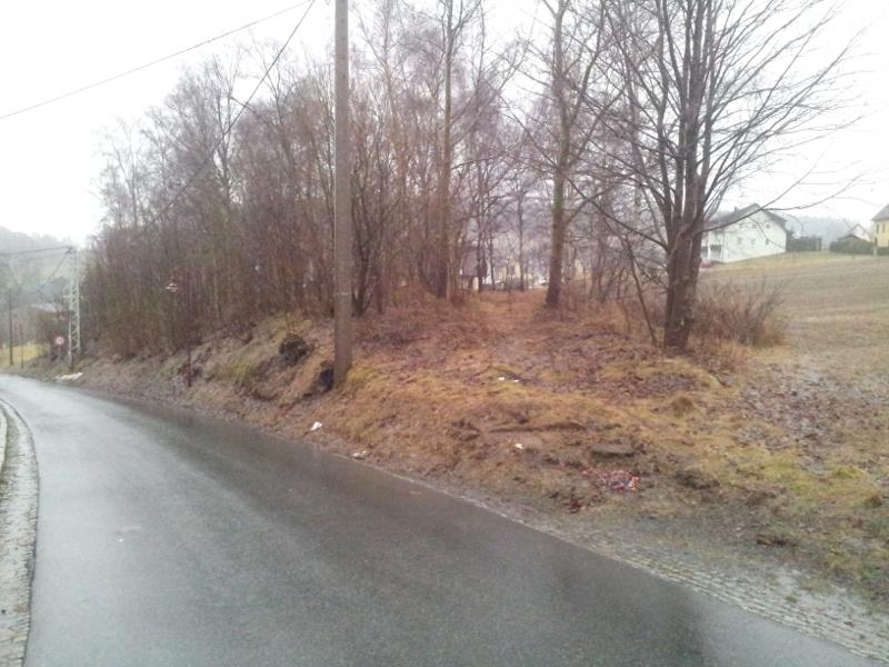

Halde Schurf 548 :: Buchholz DörflerWeg, zwischen Einmündung Rosen- und Nelkenweg angesetzt
Es bliebe noch der Abstieg via Gesenk vom Tulpenwegstolln auf die +622 m - Sohle des Schurfs, auch wenn dieser nicht mehr in Betrieb war und dann einige Meter nach dem Schurf in Richtung NNW über ein weiteres Überhaun auf die +605m - Sohle des Schachts 78. Von dort aus ging es recht komfortabel weiter bis zum Füllort. Vorausgesetzt, die Fahrten waren in diesen Grubenbauen noch vorhanden.
Um dem bemerkenswerten Vorgang zu ergründen, sollte man auch einen sorgsameren Umgang mit Investgütern wie Stahlseile, Einbauten und Förderwinden berücksichtigen, der es aus meiner Sicht unwahrscheinlich erscheinen lässt, dass Haldenschacht/Schurf 44 um 1953/55 so etwas noch hatte. Der Betrieb von Förderanlagen verursacht Kosten und das Gebiet dort war schon nicht mehr im Fokus des Geschehens.
Bei Haldenschacht/Schurf 44 war mir in Erinnerung geblieben, dass über diesen sperriges Material gehangen wurde. Ein sowjetischer Soldat soll an seinem letzten Diensttag in Deutschland in diesen gefallen und dabei ums Leben gekommen sein, als er bei solch einer Aktion half.
Man kommt nur zum Ziel, wenn diese Abstiege auf die jeweiligen genannten Sohlen noch in Erinnerung geblieben sind, was nach nunmehr 60 Jahren auch anerkennenswert wäre.

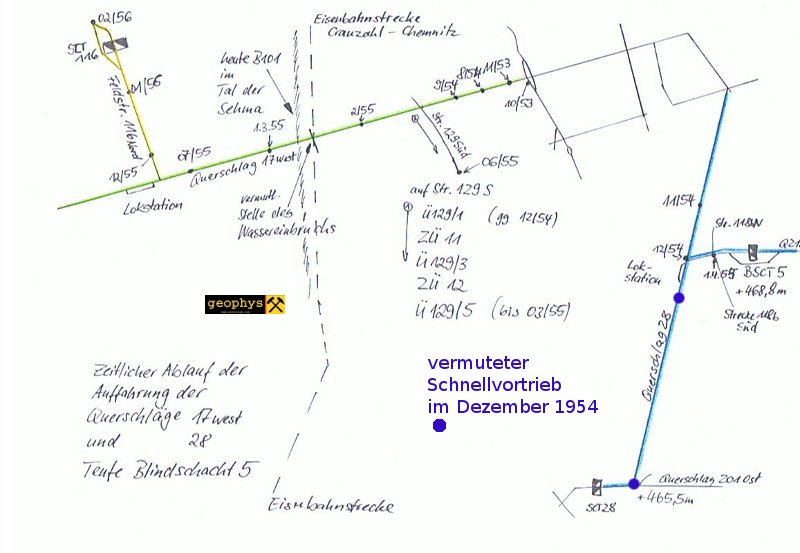

Ausbau der 462m - Sohle (3. Sohle) zur Hauptsohle
Von etwa August 1954 an wurden alle Anstrengungen unternommen, die in der Gesamt-Wismut in Frage gestellte Lagerstätte Annaberg und die bis dahin neu gewonnenen Erkenntnisse der bereits erwähnten produktiven Gesteinspakete im Südosten des Grubenfeldes von Schachtverwaltung 21 (Uranus) auszurichten.
Dazu wurde die vorhandene 3. Sohle vom Grubenfeld Uranus heraus in Richtung Schacht 28 (Himmlisch Heer) mit einer Strecke, dem Querschlag 28 angebunden. Der sich zum Zeitpunkt außer Betrieb befindliche Schacht wurde wieder in Gang gesetzt. Vom Querschlag 201, der sich in unmittelbarer Nähe des Schachtes 28 befindet, wurde sehr wahrscheinlich ein Schnellvortrieb in Richtung Nordost gefahren, welcher Anfang 1955 auf den vom Gebiet Uranus begonnenen Teil von diesem durchschlägig wurde.
Der eben genannte Schnellvortrieb waren vermutlich die 400 Meter pro Monat vom Q201 des Schacht 28 aus, welcher sehr wahrscheinlich einen zügigen Beginn der Teufe von Blindschacht 5 sicher stellen sollte.
Dieser war bei 466,8m auf dem Querschlag 21 angesetzt. Teufbeginn könnte etwa Mai/Juni 1955 gewesen sein. Damit wäre auch das Abfördern der Ausbruchsmassen über Schacht 28 gewährleistet, welches das sprunghafte Wachsen von dessen Halde erklärt. Wie in meiner Skizze zu sehen, war der Querschlag 17West da noch nicht zu Schacht 116 durchschlägig.
Zum immer wieder beschriebenen großen Wassereinbruch kam es vermutlich in Höhe der heutigen Eisenbahnlinie Cranzahl - Chemnitz. Der Riss verzeichnet an dieser Stelle eine Pumpenstation. Auch die Vortriebsleistungen blieben um diese Stelle unter den zu der Zeit üblichen Ergebnissen. Zeitzeugen beschreiben hier die Vorsichtsmaßnahme des Vorbohrens eines Langlochs von 3m, die beim Durchlag in die mit gespannten Wässern gefüllten Grubenbaue des Saurüssels (Altbergbau) noch eine Bergfeste von 2m sicher stellen sollten und es auch taten.
Dieses besonnene Handeln rettete vielen Bergleuten das Leben, wie wir heute wissen.
Damit ergibt sich eine kleine Ergänzung zum Buch von unserem Freund Rolf Lange "Die Wismut in Marienberg" der die Erinnerungen des Bergmanns jener Tage Martin Tost aufschrieb:
Zitat S. 45 Kapitel "Der Ausweg - ein Querschlag zu Drei Könige": "Der Ausweg dazu war der Schacht 116 in Buchholz. Ein Zugang dorthin machte einen Querschlag erforderlich. Der zum Teil schon vorhandene Querschlag [Ergänzung: 17West] wurde mit Hochdruck weitergetrieben. Zur schnellen Erfüllung dieses Vorhabens kamen uns die 116er-Leute mit dem anderen anderen Teil des Querschlags entgegen."
Martin Tost ist in einer Brigade des Schachts 21 tätig gewesen. Auf die 116er könnte diese, nach zugrundegelegten Markscheider-Piketts eines Risses, jedoch erst in den letzten Dezember- Tagen des Jahres 1955 getroffen sein. Dann war es auch nicht der Querschlag 17 West, sondern die vom Schacht 116 zu diesem führende Strecke 116 Nord.
Das ergaben unsere Recherchen.
Aber das ist in Anbetracht des gehörigen Zeitversatzes der Gespräche von Rolf mit Martin und dem Auffahrungszeitpunkt eher nebensächlich.
