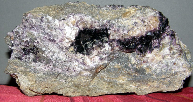

Da es hier vor einiger Zeit um Flusspat ging: Diesen violetten habe ich vor vielen Jahren auf der Halde 116 aufgelesen. Das Stueck enthaelt auch noch Arsenide, also biconi-Minerale.
- 116_fluorite.jpg (152.81 KiB) 21538 mal betrachtet
Danke Martin, eine sehr schöne Stufe.
Ich kenne diese violette Ausprägung von meinen kindlichen Klettereien auf der Halde Schacht 28 (Himmlisch Heer Richtschacht). Diese Funde von der Oberfläche (Westseite der Halde) können natürlich aus den gleichen Grubenfeldern stammen. Also den Tiefbauen unterhalb der 465 m - Sohle (unter dem Lerchenhübel im Dreieck Cunersdorf/Kleinrückerswalde/Königswalde), da in den letzten Jahren der Wismut dort ein größerer produktiver Bereich abgebaut wurde. Eine Förderung von Massen der Schachtverwaltung 116/21 erfolgte auch über den genannten Schacht. Aber auch die Halde der 116 könnte dafür noch in Frage kommen.
Sieht gut aus. Ich hab von der 116 leider nur ein wenig Pechblende.

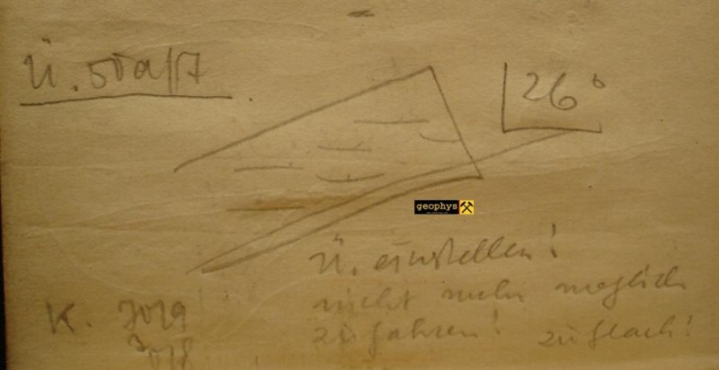

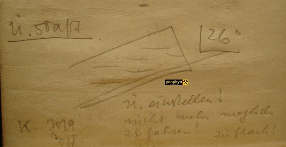

Irgendwann schließt sich der Kreis. Bei mäßigem Winterwetter blieb wieder mal etwas Zeit, in den angesammelten Materialien zu wühlen . So konnte ich interessante Zusammenhänge zwischen neulich erhaltenen Risswerk (Eno sei Dank
) und einem an uns herangetragenen Feldbuch eines Steigers aus dem Jahr 1954 erkennen. Hier ging es wohl um die Einstellung der Arbeiten an einem Überhauen.

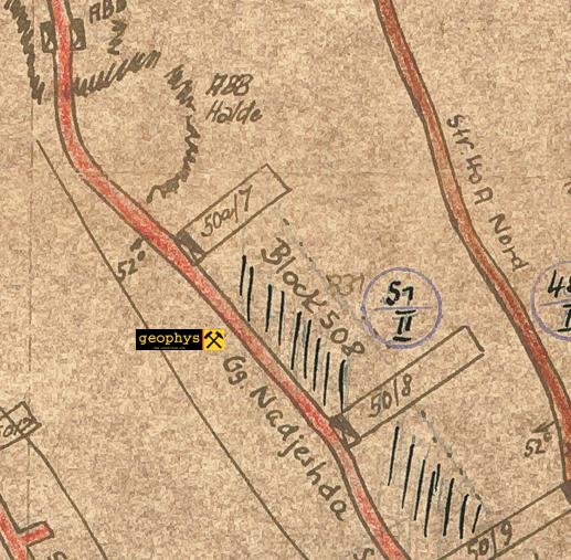

Es handelt sich um die Erkundung des neu aufgeschlossenen Gangs Nadjeshda im nördlichen Teil des produktiven Gesteinspaketes, welches bis Mitte 1954 noch unbearbeitet war. Hier sind Strecken im oberen Bereich dargestellt. Die Bearbeitung dieses Ganges zog sich bis ca. Ende 1957 im südöstlichen Teil des Ganges hin, wobei das besagte Paket bis etwa 300 müNN abfiel. Aufgrund dieser Teufe wurde die Bearbeitung unwirtschaftlich und die Bergarbeiten wurden letztendlich eingestellt.
Wer unseren Vorträgen in den letzten Monaten beiwohnte, durfte die Zusammenhänge darum erfahren.

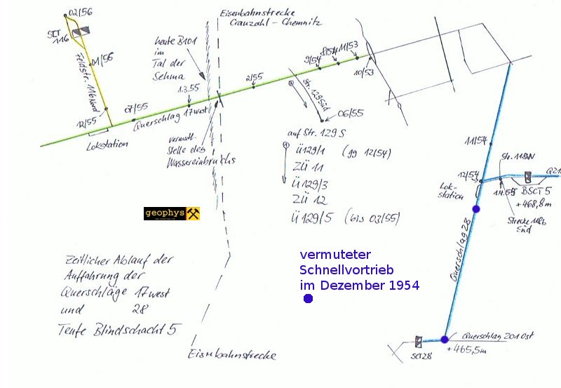

Ausbau der 462m - Sohle (3. Sohle) zur Hauptsohle
Von etwa August 1954 an wurden alle Anstrengungen unternommen, die in der Gesamt-Wismut in Frage gestellte Lagerstätte Annaberg und die bis dahin neu gewonnenen Erkenntnisse der bereits erwähnten produktiven Gesteinspakete im Südosten des Grubenfeldes von Schachtverwaltung 21 (Uranus) auszurichten.
Dazu wurde die vorhandene 3. Sohle vom Grubenfeld Uranus heraus in Richtung Schacht 28 (Himmlisch Heer) mit einer Strecke, dem Querschlag 28 angebunden. Der sich zum Zeitpunkt außer Betrieb befindliche Schacht wurde wieder in Gang gesetzt. Vom Querschlag 201, der sich in unmittelbarer Nähe des Schachtes 28 befindet, wurde sehr wahrscheinlich ein Schnellvortrieb in Richtung Nordost gefahren, welcher Anfang 1955 auf den vom Gebiet Uranus begonnenen Teil von diesem durchschlägig wurde.
Der eben genannte Schnellvortrieb waren vermutlich die 400 Meter pro Monat vom Q201 des Schacht 28 aus, welcher sehr wahrscheinlich einen zügigen Beginn der Teufe von Blindschacht 5 sicher stellen sollte.
Dieser war bei 466,8m auf dem Querschlag 21 angesetzt. Teufbeginn könnte etwa Mai/Juni 1955 gewesen sein. Damit wäre auch das Abfördern der Ausbruchsmassen über Schacht 28 gewährleistet, welches das sprunghafte Wachsen von dessen Halde erklärt. Wie in meiner Skizze zu sehen, war der Querschlag 17West da noch nicht zu Schacht 116 durchschlägig.
Zum immer wieder beschriebenen großen Wassereinbruch kam es vermutlich in Höhe der heutigen Eisenbahnlinie Cranzahl - Chemnitz. Der Riss verzeichnet an dieser Stelle eine Pumpenstation. Auch die Vortriebsleistungen blieben um diese Stelle unter den zu der Zeit üblichen Ergebnissen. Zeitzeugen beschreiben hier die Vorsichtsmaßnahme des Vorbohrens eines Langlochs von 3m, die beim Durchlag in die mit gespannten Wässern gefüllten Grubenbaue des Saurüssels (Altbergbau) noch eine Bergfeste von 2m sicher stellen sollten und es auch taten.
Dieses besonnene Handeln rettete vielen Bergleuten das Leben, wie wir heute wissen.
Damit ergibt sich eine kleine Ergänzung zum Buch von unserem Freund Rolf Lange "Die Wismut in Marienberg" der die Erinnerungen des Bergmanns jener Tage Martin Tost aufschrieb:
Zitat S. 45 Kapitel "Der Ausweg - ein Querschlag zu Drei Könige": "Der Ausweg dazu war der Schacht 116 in Buchholz. Ein Zugang dorthin machte einen Querschlag erforderlich. Der zum Teil schon vorhandene Querschlag [Ergänzung: 17West] wurde mit Hochdruck weitergetrieben. Zur schnellen Erfüllung dieses Vorhabens kamen uns die 116er-Leute mit dem anderen anderen Teil des Querschlags entgegen."
Martin Tost ist in einer Brigade des Schachts 21 tätig gewesen. Auf die 116er könnte diese, nach zugrundegelegten Markscheider-Piketts eines Risses, jedoch erst in den letzten Dezember- Tagen des Jahres 1955 getroffen sein. Dann war es auch nicht der Querschlag 17 West, sondern die vom Schacht 116 zu diesem führende Strecke 116 Nord.
Das ergaben unsere Recherchen.
Aber das ist in Anbetracht des gehörigen Zeitversatzes der Gespräche von Rolf mit Martin und dem Auffahrungszeitpunkt eher nebensächlich.

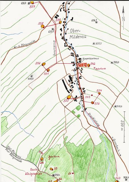

Lage der Schurfschächte incl. Stützpunkt und Verlauf Kompressorleitung des Reviers Mildenau.
Ebenfalls auf Mildenauer Flur befanden sich mehrere Schurfschächte und Bohrtürme des zum Bärenstein/Niederschlager Objekt gehörenden Reviers Königswalde. Nicht im Bild, gehören dazu noch die südlich des Hauptschachtes 25 gelegenen Schurfschächte 19 und 21 und der Schurf 20.
Ich hoffe, man kann etwas erkennen.
GA Heiko.
GA Heiko.

Schurfgräben
Die Prospektion begann in Mildenau mittels in bestimmten Abständen in die Erde geschlagener Pfähle, die sich wie eine Perlenkette über Kilometer in Ost-West-Richtung hinzogen. Es ging dabei rücksichtslos quer über reifende Getreidefelder. Der Krieg war unlängst verloren, nicht ein Bauer wagte zu widersprechen.
An diesen Pfählen wurden nun Messungen in Bezug auf ionisierende Strahlung vorgenommen.
Gebiete mit erhöhten GM-Werten wurden nun für die Anlage von Schurfgräben ausgewählt.
Ein solcher Graben hatte bei uns in der Regel 1,5 Meter breit und 2,5 - 3 Meter tief zu sein, die Länge schwankte von wenigen Metern bis zu mehreren Hundert Metern. Als einer von vielen wagte trotzdem mein Großvater z.B. die Anfrage, seinen zu querenden Wirtschaftsweg wenigstens auf 3m Breite zu verschonen, was auch gutgeheißen wurde. Trotz noch lange nicht verheilter Kriegswunden, Vorurteile, Klischees und Misstrauen möchte ich trotz Reparationspflicht diese Form von Fairness der Russen erwähnen.
Nun lassen sich auf unseren Bergrücken nicht einfach so Meter tiefe Gräben schaufeln, also wurde auch gesprengt. Gerade in der Nähe der Häuser sind dabei einige Fensterscheiben zu Bruch und so mancher Schiefer vom Dach gefallen, wie mir berichtet wurde.
Die Gräben wurden zum größten Teil von Frauen mit Hacke und Schaufel angelegt, im Mildenauer Revier arbeiteten 1949/50 zeitweise bis zu 400 Frauen. Fast jedes Haus in Mildenau beherbergte damals 2 oder mehr Schachter. Im elterlichen Gut musste damals eine Kammer im Obergeschoss zur Verfügung gestellt werden, darin wurden 3 aus dem Berliner Raum stammende "Schachtweiber" untergebracht. Man erzählte mir von regelmäßigem Leiteranstellen benachbarter Schachter.
Die Männerarbeit konzentrierte sich ab September 1949 auf das Abteufen der Schächte und den Bau von Fördergerüsten.
Wie schon erwähnt wurden hier 26.000 Kubikmeter Gräben ausgehoben. Im Winter 1950/51 wurde erkannt, dass die noch offenen Gräben wiederum eine erhebliche Einbuße an landwirtschaftlichen Erträgen zur Folge haben.
Am 16.3.1951 wurde zwischen der Gemeinde Mildenau und der SAG Wismut Objekt 07 ein Vertrag abgeschlossen, nach welchem sämtliche offenen Schurfgräben durch Privatpersonen oder Massenorganisationen (FDJ, Nationale Front usw.) bis zum 10.4.1951 (innerhalb eines Monats!) wieder zuzufüllen sind. Für jeden eingefüllten m³ zahlt die SAG Wismut einen Preis von DM 1,03. Landwirtschaftliche Nutzfläche ist vordringlich zu behandeln.
Dieses kühne Unternehmen des real existierenden Sozialismus konnte nicht ganz realisiert werden, bis zum 10.4.1951 waren (u.a. winterbedingt) gerade mal 724 m³ verfüllt worden.
Es gab auch freiwillige Zuschüttungsaktionen von Einwohnern und Organisationen. Das dabei erwirtschaftete Geld erhielten der Ortsausschuss der Nationalen Front, die Ortsleitung der FDJ, ein Bauer für den Wiederaufbau eines im Krieg abgebrannten Gutes, die Schule für die Anschaffung von Funkanlage, Klavier, Lehrerzimmer-Stühlen, Tischdecken usw. und die Pionierbewegung für die Ausgestaltung des Pionierraumes.
Bis zum Abzug der SAG Wismut aus Mildenau am 31.7.1951 waren 7420 m³ Gräben wieder verfüllt, damit enden die nachweislichen Zahlungeingänge und auch der Vertrag verlief im Sand.
Zwei Drittel der Gräben waren nach anfänglicher Euphorie also noch offen. Die weitere, nun vergütungsfreie Verfüllung oblag nun allein dem jeweiligen Einzelbauern.
Diese mühselige Arbeit zog sich über viele Jahre hin, Fotos aus den Jahren 1958 und 1959 belegen, dass mittlerweile sogar die einzelnen Äcker nicht mehr nach den Feldrainen, sondern nach den Schurfgräben ausgerichtet worden waren. Dieser tiefe Eingriff in jahrhundertealte landwirtschaftliche Strukturen wurde erst in den 60er Jahren durch die verbesserte Landtechnik der LPG wieder eingeebnet.
Ein positiver Nebeneffekt der Schurfgräben war die Entdeckung zahlreicher Sandadern in Obermildenau. So wurde ab 1950 der damals gesuchte Baustoff in mehreren privaten Sandgruben abgebaut.
GA Heiko.
Das Foto (privat) von 1952 zeigt die Verfüllung eines Schurfgrabens unweit Schacht 557.
