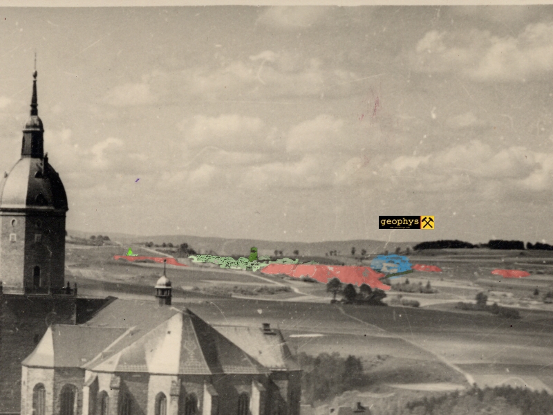

Ein interessierter Leser fand in seiner Sammlung ein Foto und wollte gerne wissen, welche Schachtanlage da im Hintergrund zu sehen war. Dank einiger Fixpunkte auf dem Foto und der signifikanten Halde konnte schnell die Übertageanlagen von Schacht 78 identifiziert werden. Ein Dankeschön an hungerlieb für die Vermittlung. Sicher finden sich noch in so mancher Schublade Fotos mit derartigen Zeitzeugnissen.

Frank, könnste bitte mal das Foto oben mit Schacht 78 mal ohne farbliche Hervorhebungen einstellen?

EnoM hat geschrieben:Frank, könnste bitte mal das Foto oben mit Schacht 78 mal ohne farbliche Hervorhebungen einstellen?
Siehe oben
