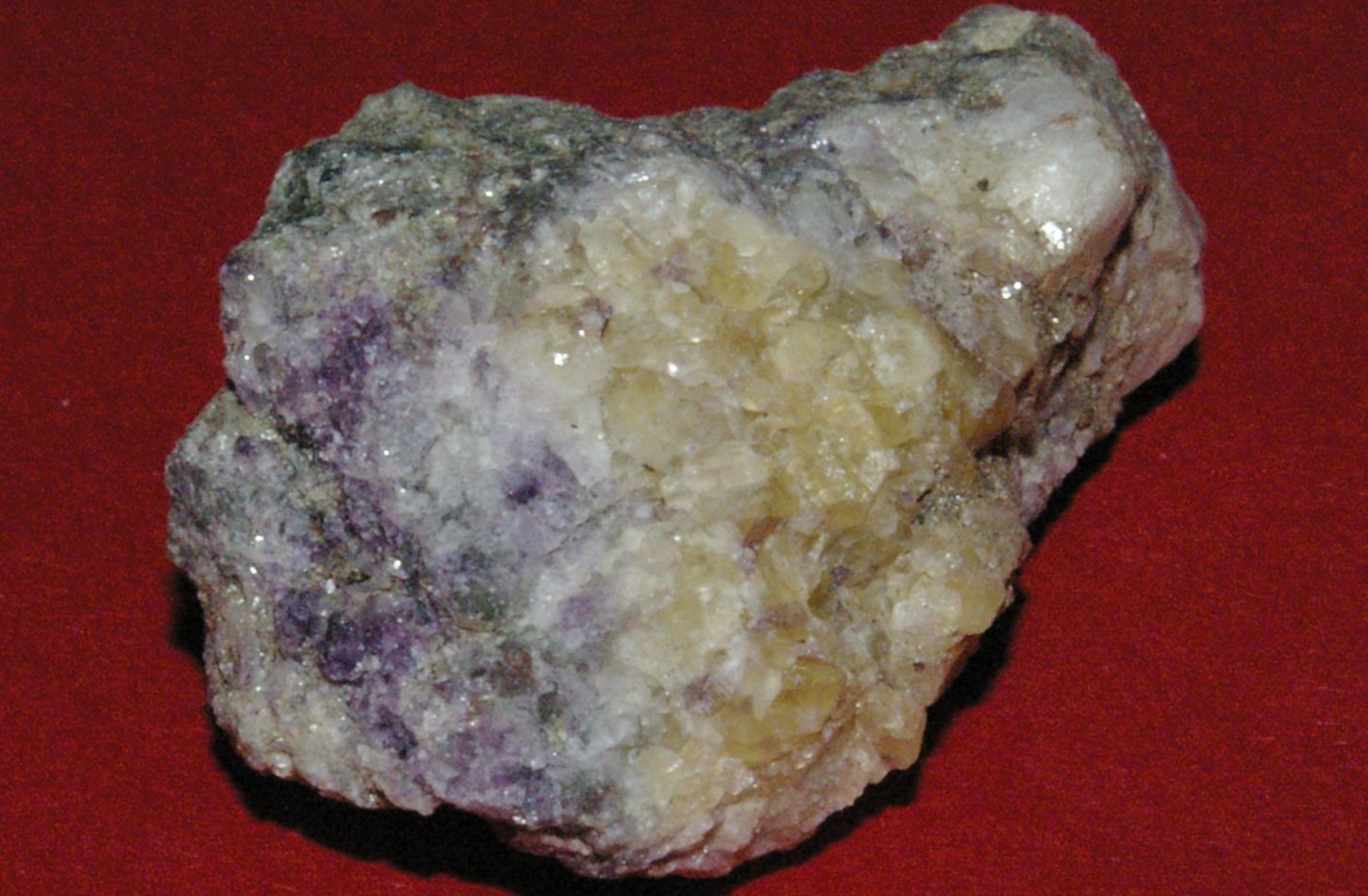

Als Laie hätte ich gesagt, das hier ist Flourit. Gelb und violett ...
Fundort: Halde Schacht 116 Buchholz
war das eine frage?geophys hat geschrieben:

Ja sicher Fluorit. Was soll es sonst sein? Ist doch da keine Seltenheit. Und wieso Laie?geophys hat geschrieben:Als Laie hätte ich gesagt, das hier ist Flourit. Gelb und violett ...
Violetter und gelber Flourit zusammen habe ich noch nicht gesehen. Zwei Meter weiter habe ich dann noch einen rötlichen gefunden und war verblüfft. Den violetten kannte ich in kristalliner Ausprägung von den Halden der Himmlisch Heer Fundgrube und der Tafelhalde des Richtschachts No. 28.

Die Farbe des Fluorites kann innerhalb des Ganges sehr schnell wechseln. Dunkelviolett bis schwarz habe ich vom Uranus, unmittelbar am Erz. In einem Stück von der Malwine ist grüner mit violettem Fluorit verwachsen.

Wenn ich um ein Foto zu den beiden erwähnten Stücken bitten dürfte ...

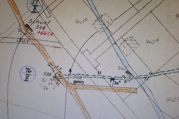

Frank, könnste bitte mal das Foto oben mit Schacht 78 mal ohne farbliche Hervorhebungen einstellen?

Siehe obenEnoM hat geschrieben:Frank, könnste bitte mal das Foto oben mit Schacht 78 mal ohne farbliche Hervorhebungen einstellen?
Bilder ermöglichen eine bessere Verständlichkeit:
von rechts kommt gestrichelt der Tulpenweg, das Mundloch liegt nur wenig ausserhalb des Bildausschnitts bei runden 637m NN, wie Geophys schon erwähnte.
Strecke gelb befindet sich ca. auf Niveau 622m NN, liegt also am Kreuz mit dem Stolln tiefer.
Die Strecke gelb aus Schurf 548 muß nicht unbedingt eine Neuauffahrung sein, weiter oben ist Altbergbau eingezeichnet, man muß also auch einen Nachriß in Betracht ziehen.
