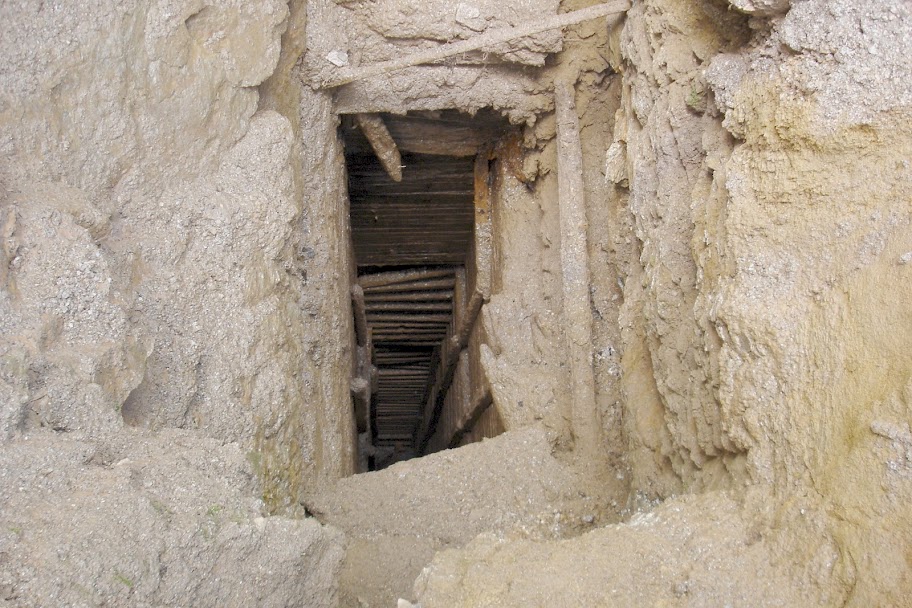

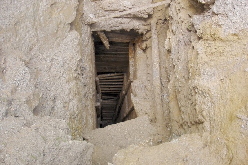

Schurfschacht der SAG Wismut im Annaberger Raum,
abgeteuft Anfang der 50ziger Jahre
Ich muß jetzt mal meine Emotionen loswerden
: Ein richtig geiler Blick in die Tiefe und der erhaltene Ausbau, herrlich, wow

Was ist denn das für Gestein? Wie Spritzbeton sieht es nicht aus, wie richtiges Gestein aber irgendwie auch nicht.
Danke für die Antwort im voraus.

Ich vermute mal , dass der Schacht verbühnt war und die Bühne zu Bruch gegangen ist??? Die Verfüllsäule , oder was davon übrig war ,ist in den Schacht verstützt. So würde ich es mal aus der Ferne beurteilen. Zumindest gab es bei uns Brüche von Schachtbühnen, wo sich an der Oberfläche ein ähnliches Bild bot.

Nein, Spitzbeton wird hier nicht helfen.
Es ist ein für diese Zeit typischer Zweibühnen - Verschluss aus Grubengleis und Haufwerk dazwischen gewesen.
Ein Foto dieses Verbruchs in den Schacht war lange unser Ziel, aber ganz ist es uns nicht geglückt, weil die Sonne in ihrem Zenit das Objekt nicht ausleutete. Ich bitte die Eingeweihten in dieser Runde Stillschweigen über dieses Relikt zu bewahren. Der Verbruch ist stark einsturzgefährdet und jeder Versuch, mehr in Erfahrung zu bringen, könnte fatale Folgen haben. Wir haben uns für dieses Foto einiges einfallen lassen und können sehr zufrieden mit dem Ergebnis sein, wie ich denke.
@Claudia: Wir sehen einen Teil der Aufsattelung aus dem Haufwerk bei Teufe überdeckt von der nach geruschten Verwitterungsschicht des Umfeldes des Schachtkopfes.
Nach der Teufe auf kleinem Profil wurde der Schacht, in diesem Fall ein Schurfschacht auf das Nutzungsprofil nachgerissen und ausgebaut. Es darf angenommen werden, dass dann das üblicherweise Holzfördergerüst auf Betonwiderlagern zur Abförderung der Massen genutzt wurde. In der Nähe befinden sich die noch vorhandenen Fundamente der Förderwinde FW8 oder FW13. Die Ziffer steht für den Trommeldurchmesser in 10 cm, also 80cm oder 1,30m. Auf der Halde des Schurfs finden sich noch Reste von Druckluftschläuchen. Ganz in der Nähe lässt ein sehr kleines Fundament auf einen mobil genutzten Kompressor deuten. Weitere Tagesbauten waren diesem Schurf nicht zugehörig.

Es ist schon "richtiges Gestein", nämlich Glimmerschiefer. Der helle Farbeindruck kommt durch die Reflexion des Sonnenlichts auf dem reichlich vorhandenen Muskovit zustande.Claudia P. hat geschrieben:Was ist denn das für Gestein? Wie Spritzbeton sieht es nicht aus, wie richtiges Gestein aber irgendwie auch nicht.
Die Aufnahmebedingungen waren nicht so gefährlich, wie das Motiv vielleicht vermuten lässt. Die beiden "Fotografen" befanden sich in sicherer Entfernung von der Bruchkante. Über dem Abgrund des Tiefschurfs schwebte allein die Kamera...

Ob sich der Aufwand lohnt , da eine Kamera reinzulassen?
Man wird unten einen Bruchhaufen sehen.
Geht nicht noch eine Sohle ab ?
Da bin ich leider überfragt. da ich den Schurf nicht kenne.

Ja, die erste und einzige Sohle bei ca. 85 m TeufeSven G. hat geschrieben:Geht nicht noch eine Sohle ab ?
Nach hydrogeolog. Modell
