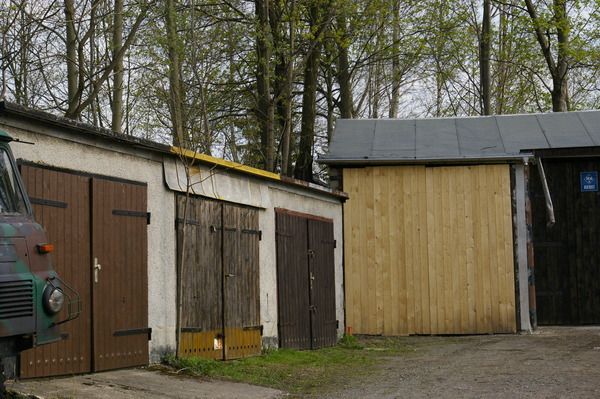

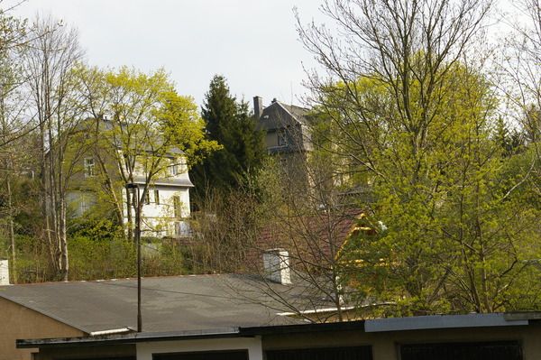

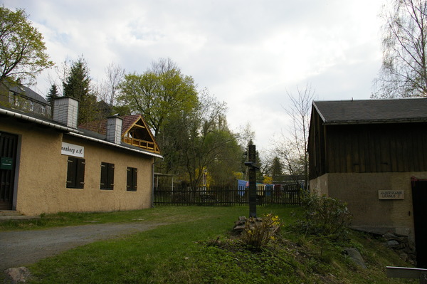

Fotos 21bis (heute):
Tischlerei & Lampenhaus
vmtl. Villa
vmtl. Villa

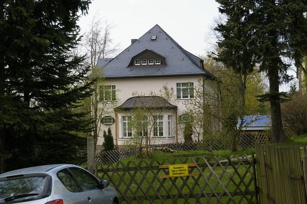

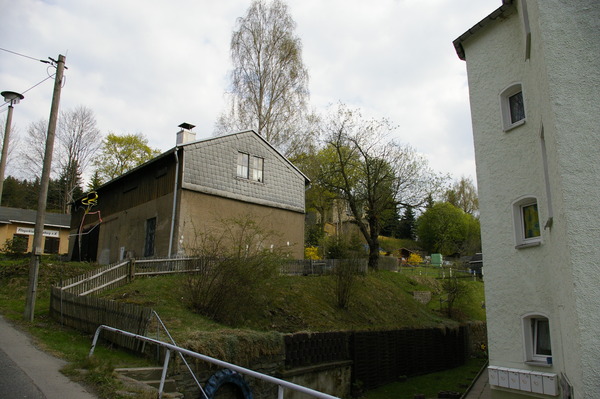

Fotos 21 (heute):
Villa
Villa
