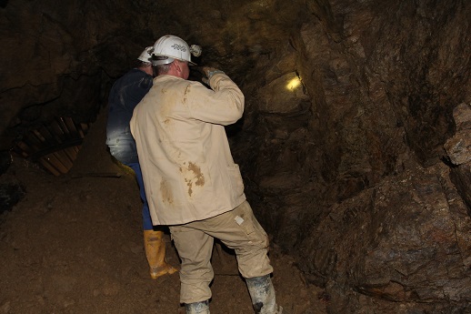

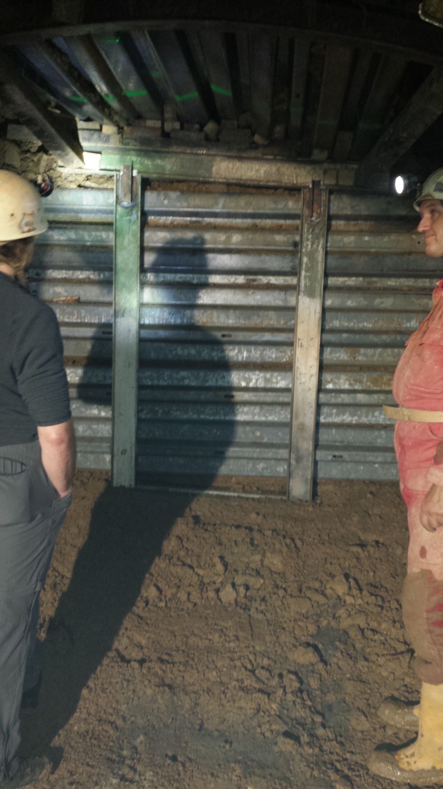

Lichtblick im Stollen 4

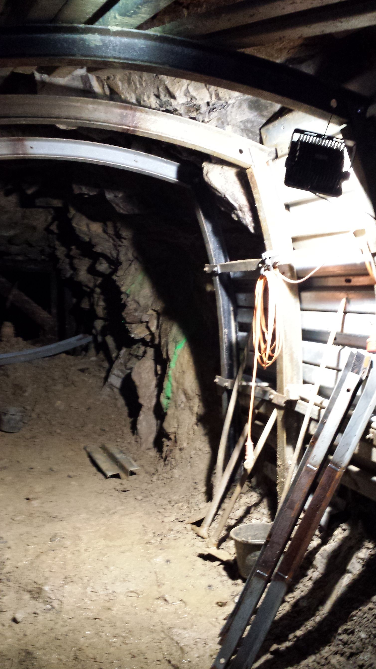

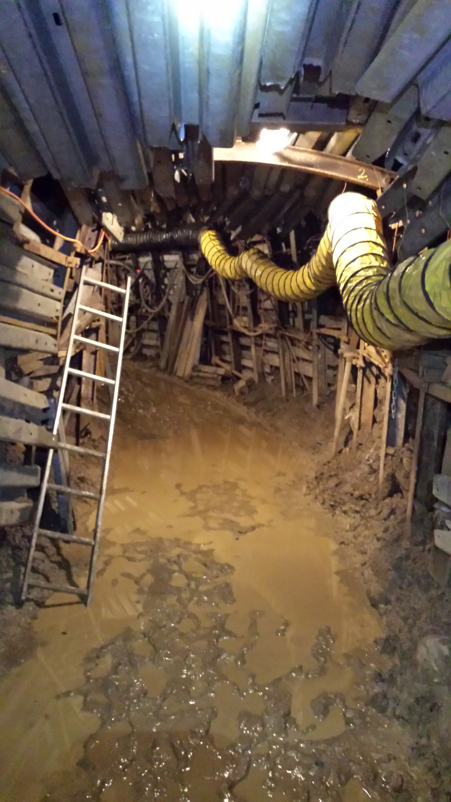

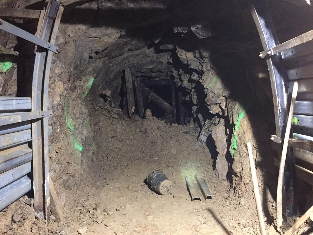

Mittlerweile steht ein weiterer Bau und 2 weitere werden folgen. Danach wird erstmal fotografiert, für die 3D-Dokumentation. Die Reste der Türstöcke werden entfernt und durch weiteren Stahlausbau ersetzt. Sicherheit geht halt vor !
Die Mannschaft hat eine sehr gute Arbeit geleistet und konnte auch mit Rückschlägen gut umgehen. Der Störungsverlauf in der Strecke war sehr lang, erst war sie im rechten Stoß aufgetreten und jetzt ist die Störung im linken Stoß. Durch die Störung war der Arbeitsaufwand ziemlich hoch und das Material hat auch gelitten.
Mein Dank geht an die Mannschaft und die nächste Herausforderung wird kommen.

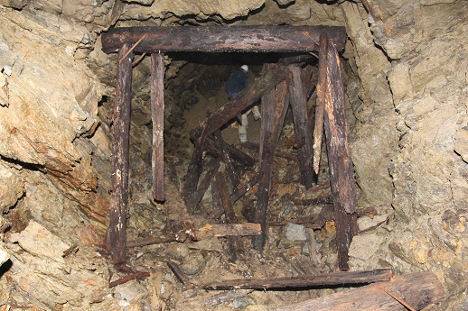

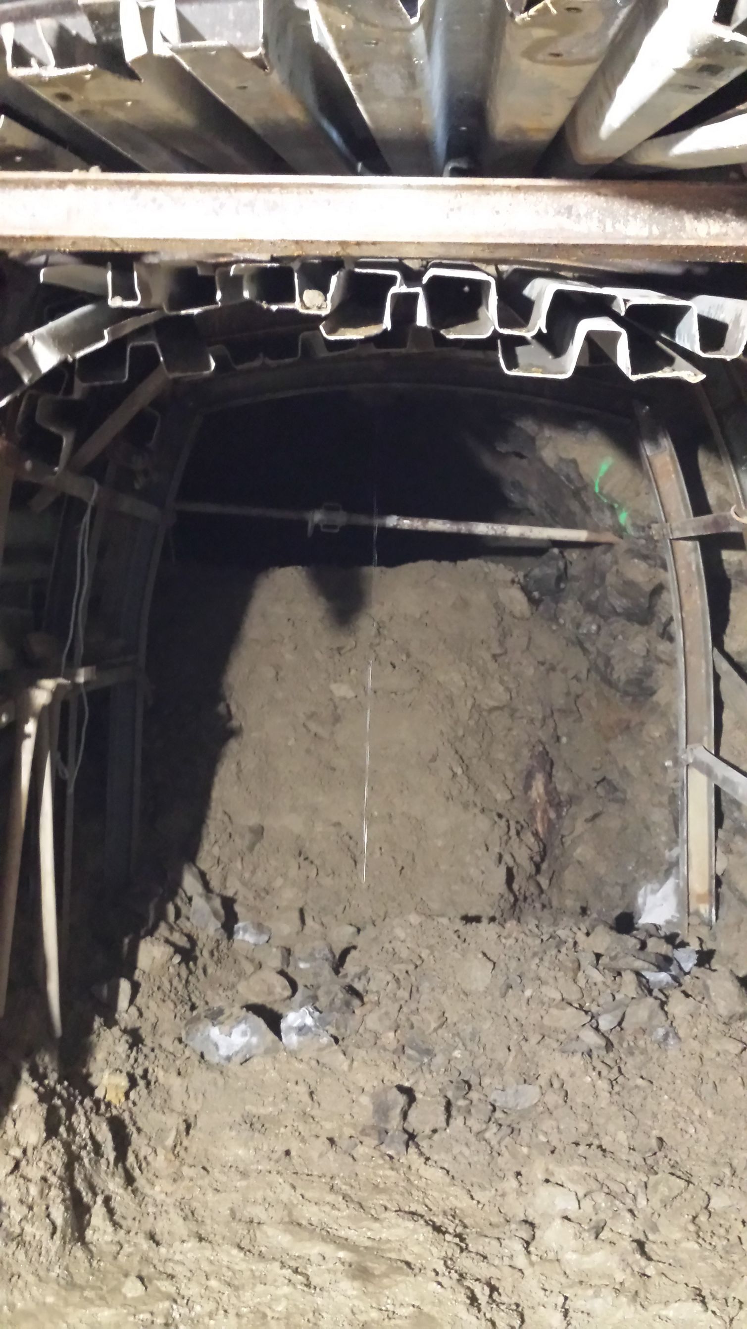

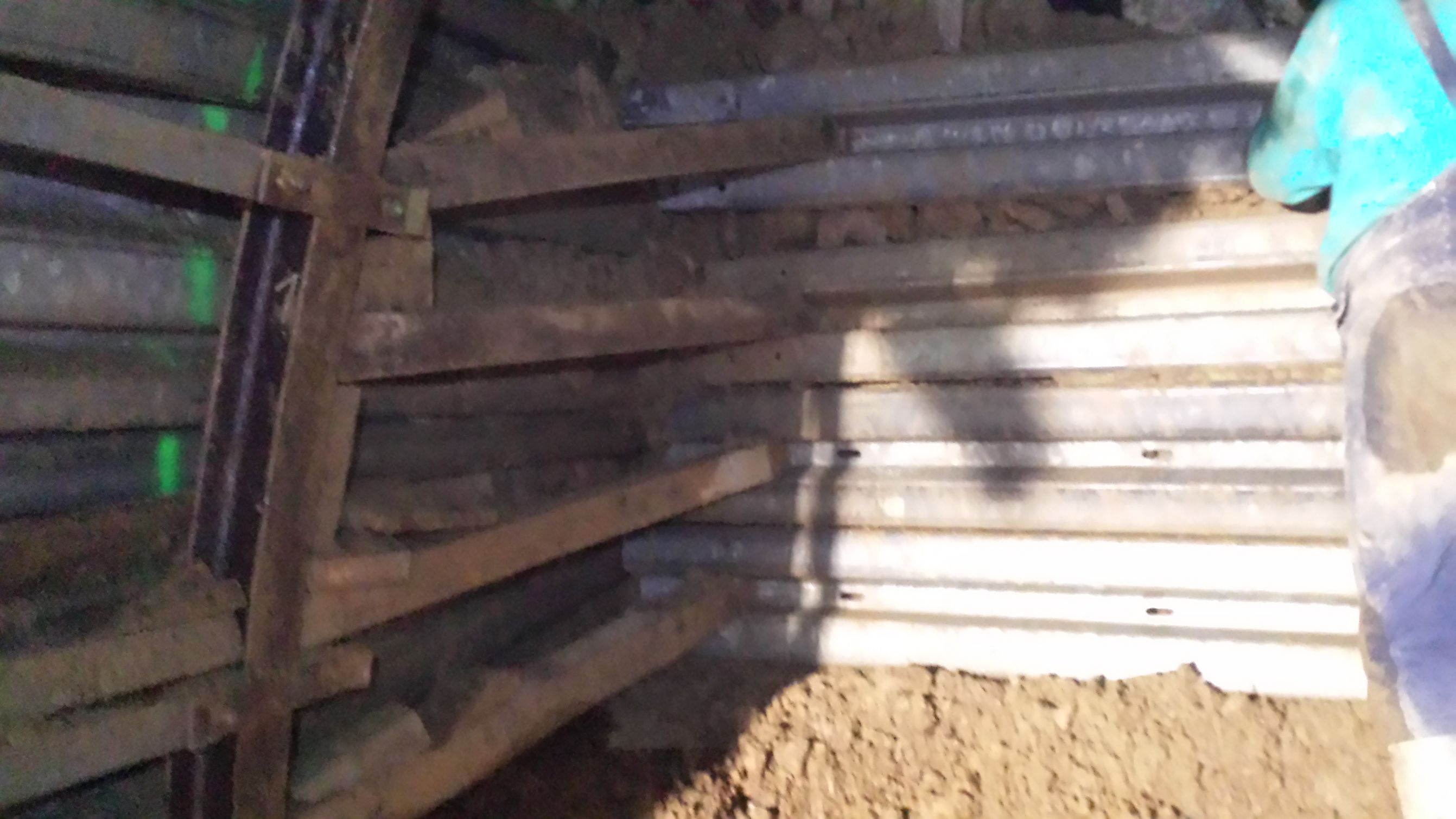

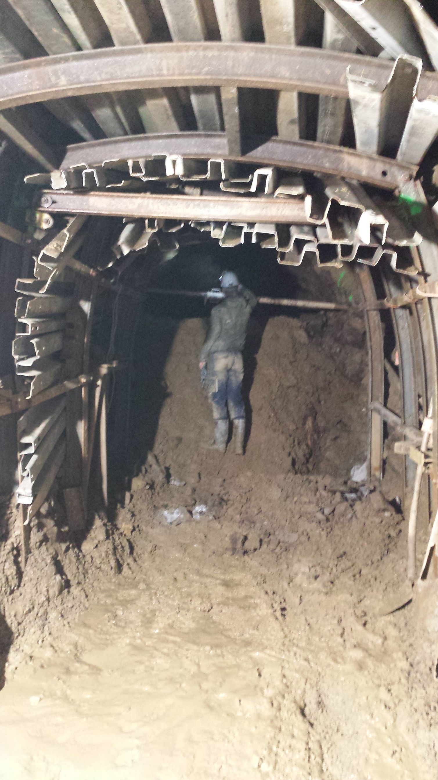

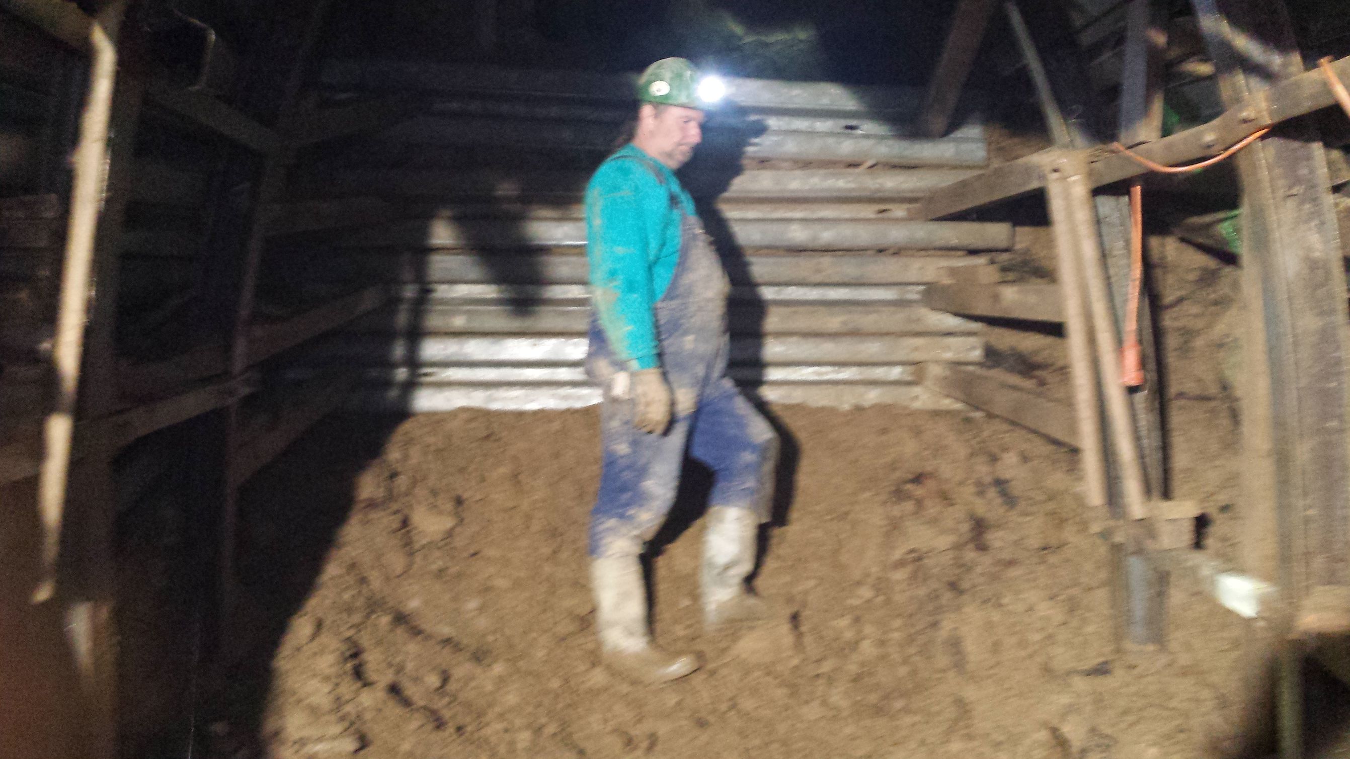

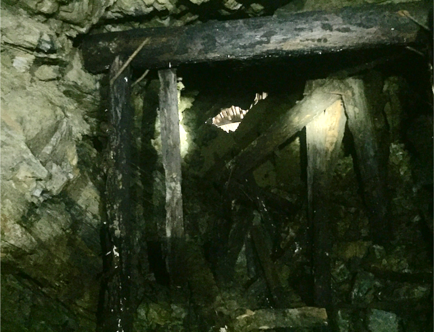

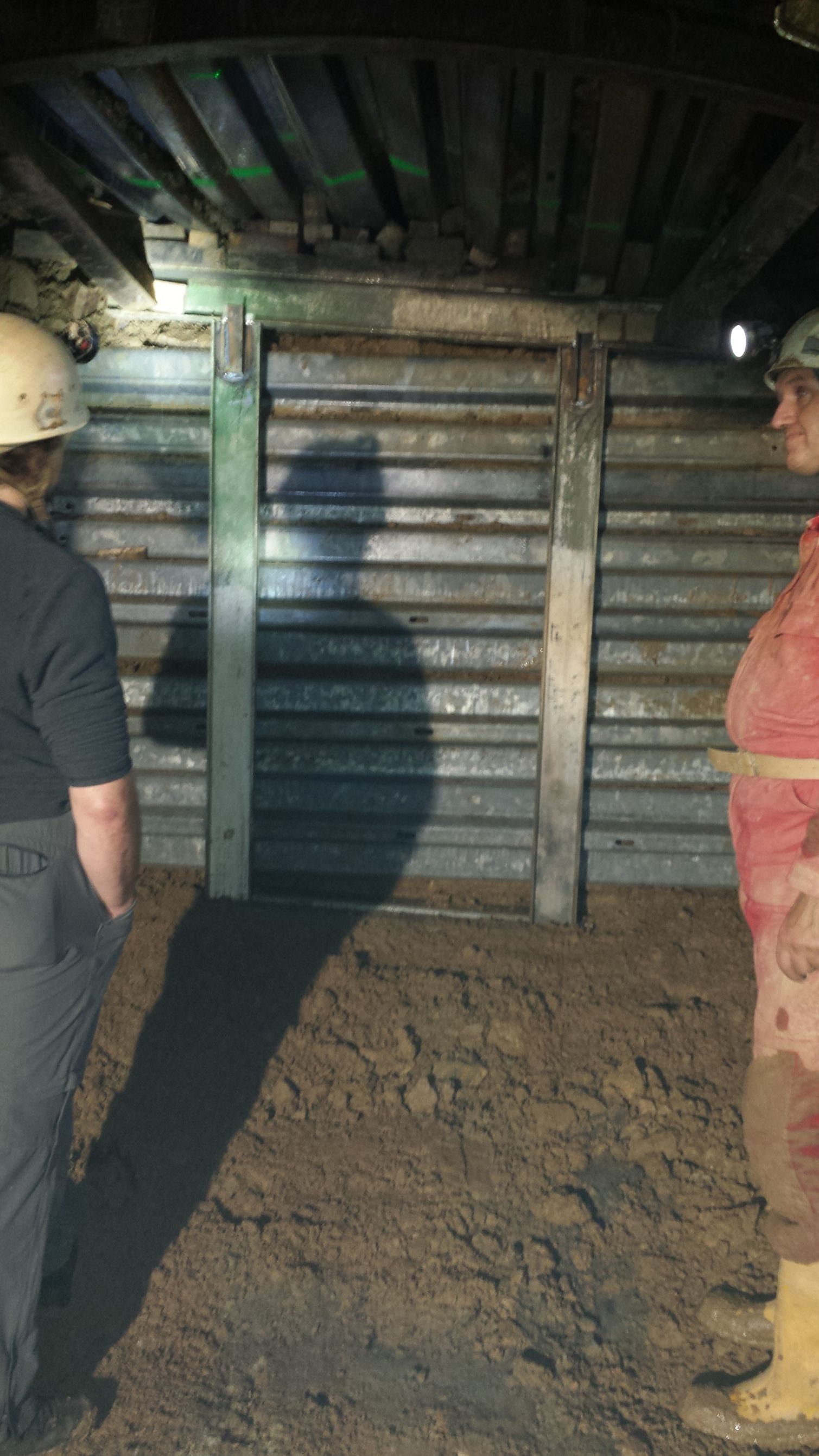

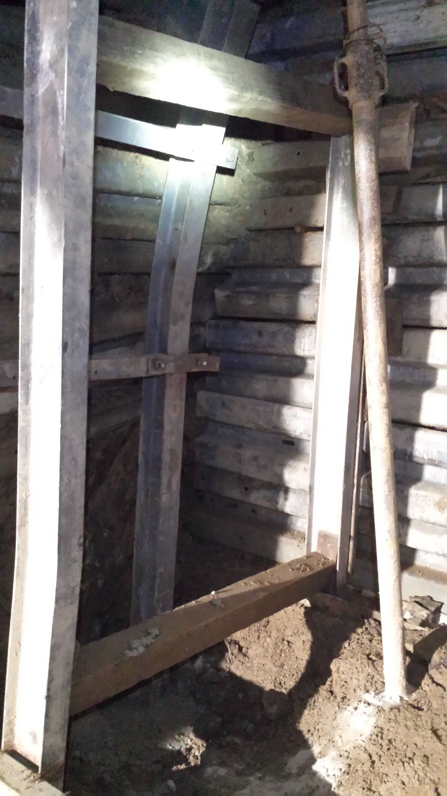

Die Durchörterung des Bruchs war nicht einfach und wir mussten die Ortsbrust absichern.
Ruhrbergbau
Beiträge: 538
Beitrag von Ruhrbergbau »

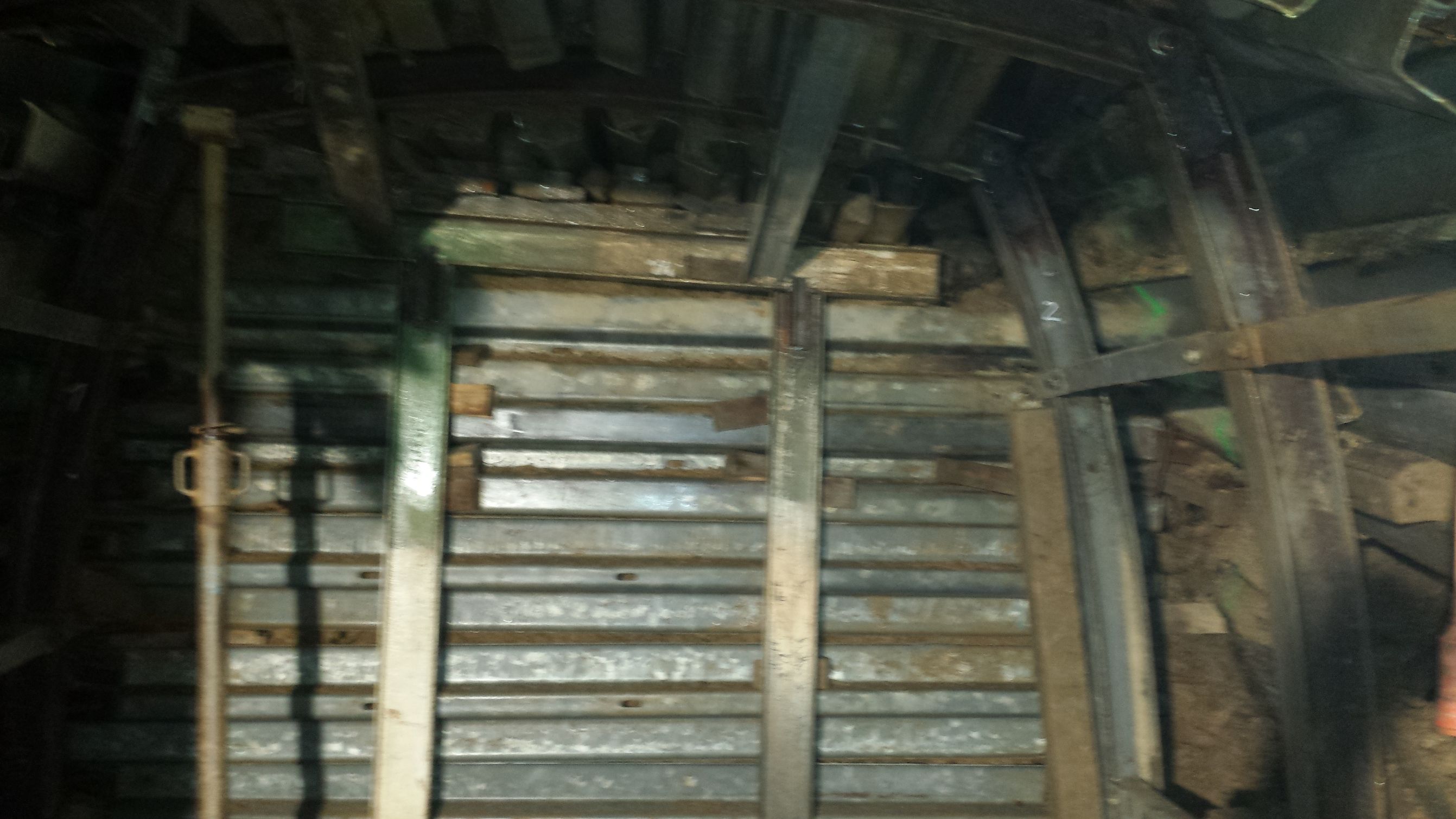

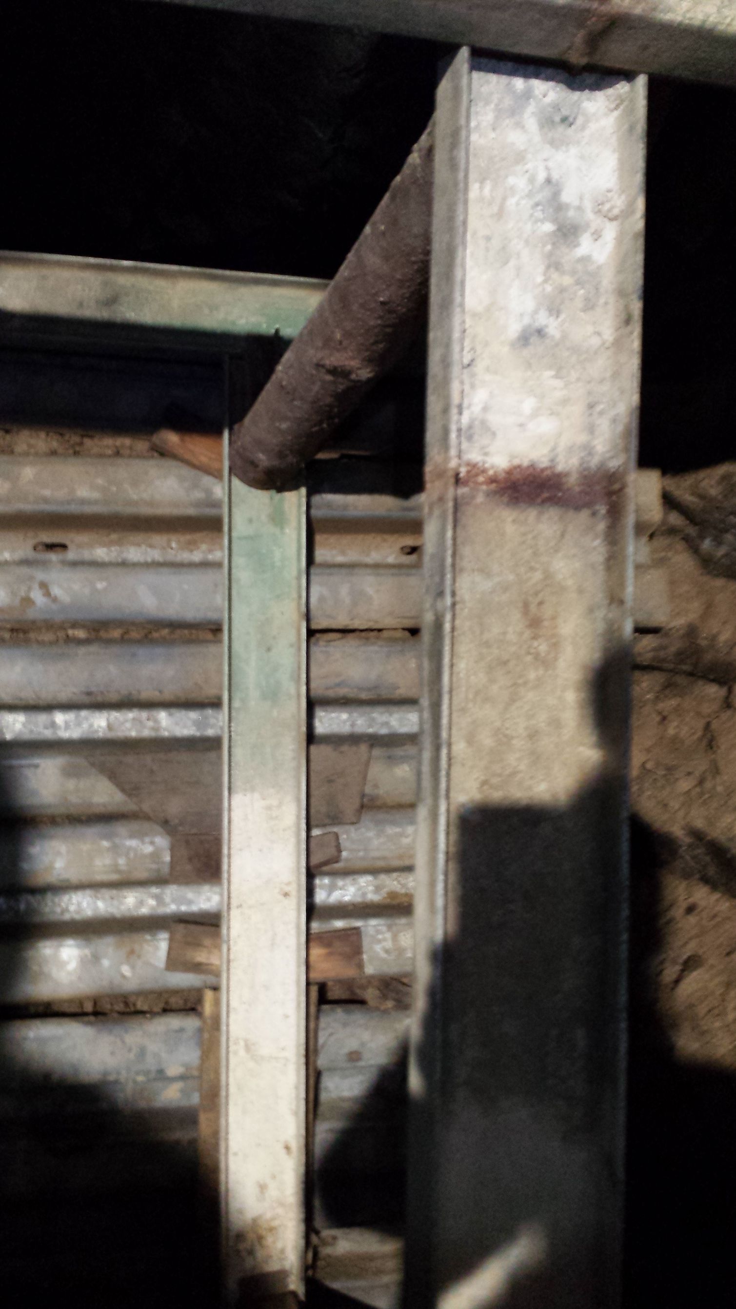

Jeder Meter wurde ein neue Wand gebaut !
Ruhrbergbau
Beiträge: 538

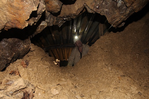

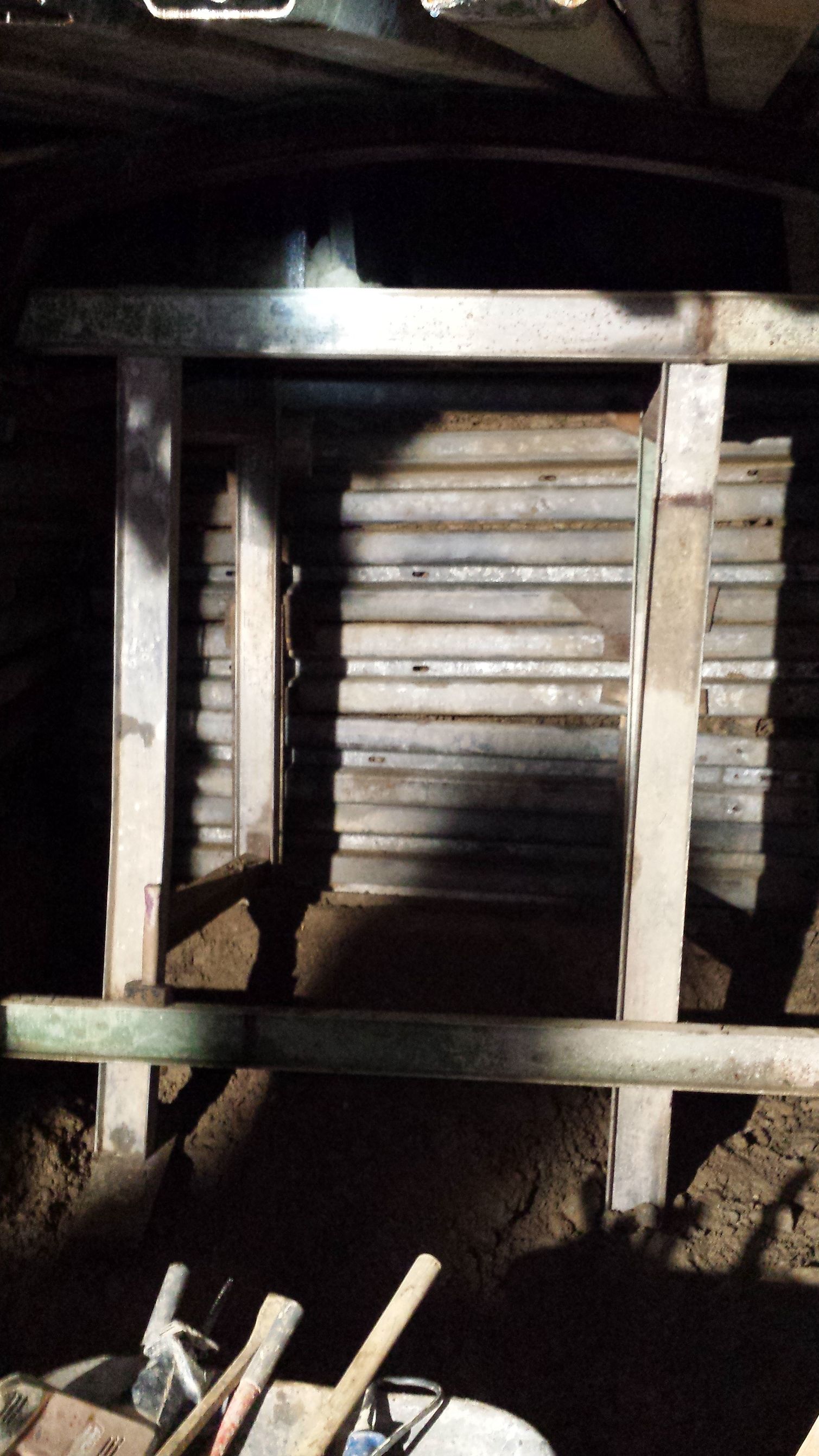

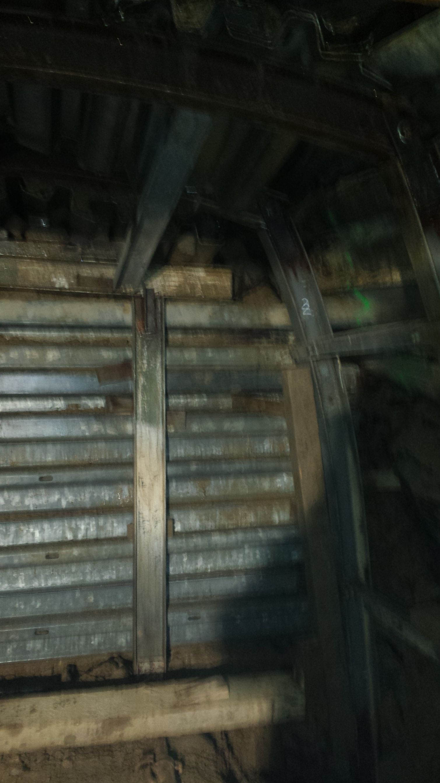

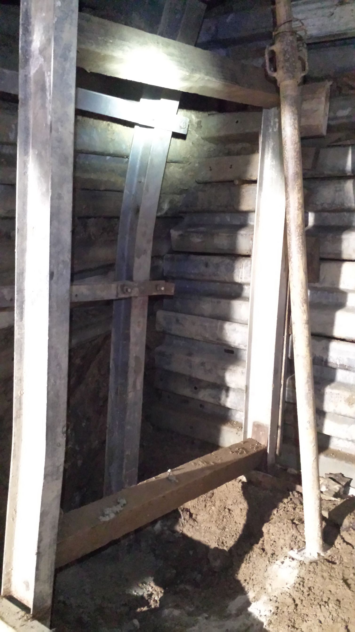

Das Endprodukt !
Wenn die Wand fertig war und abgestützt, wurde ein Bau gestellt. Beim nächsten Arbeitseinsatz wurde die Wand entfernt.
Der Aufwand war sehr groß aber wir konnten die Bude halten.

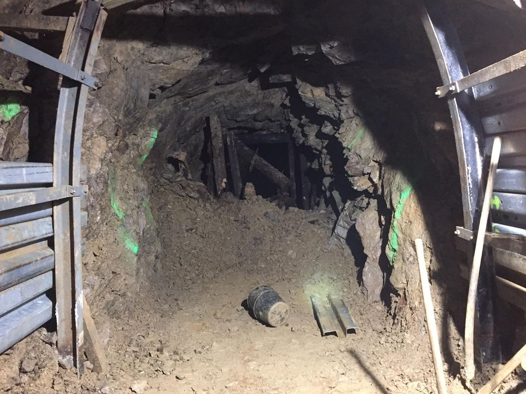

Weiter geht es !
Die Bude kann gehalten werden.

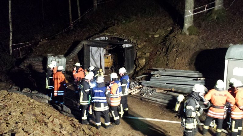

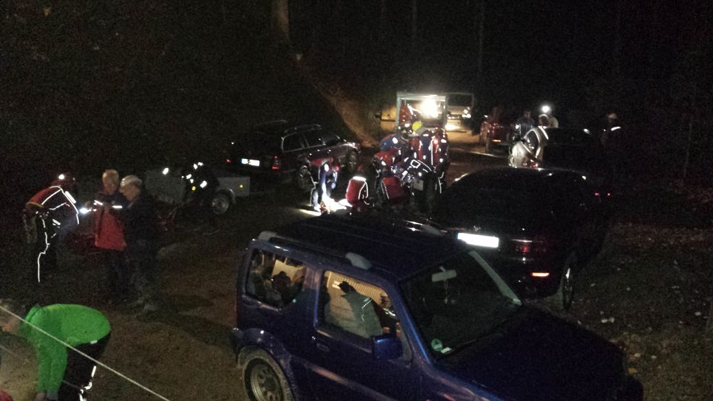

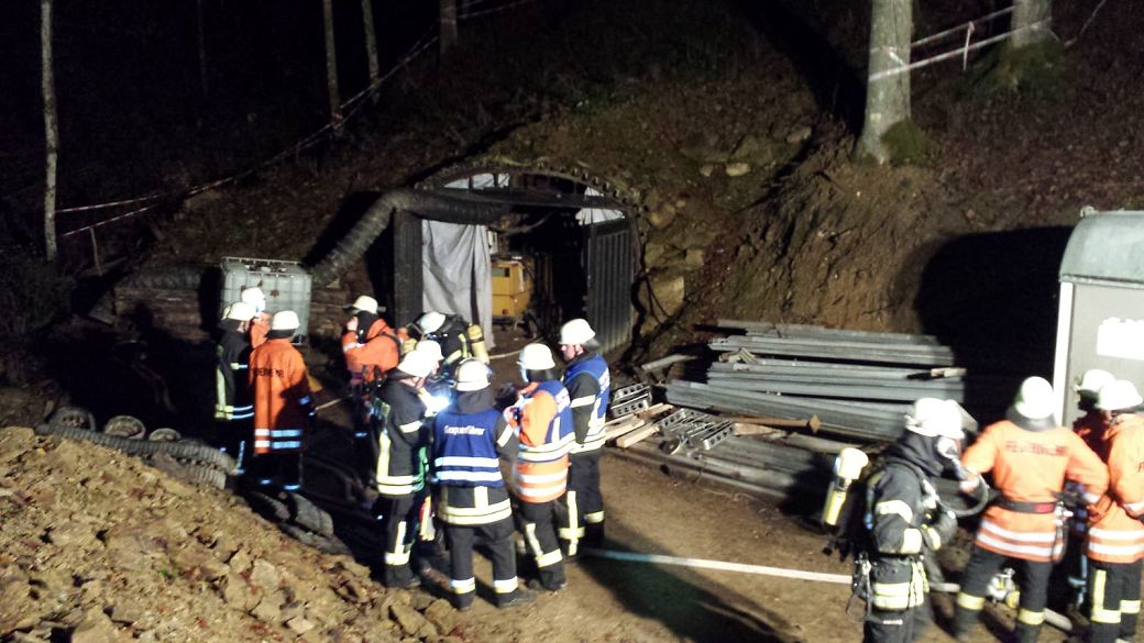

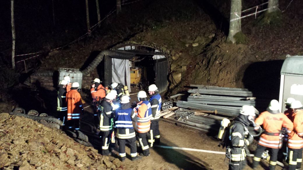

Am Freitag den 16.11.2018 war wieder eine Übung angesetzt. 18.00 Uhr
Teilnehmer Feuerwehr Wieden und Feuerwehr Utzenfeld
Bergwacht Wieden und Bergwacht Schönau
Anfahrt über einen Waldweg
Ruhrbergbau
Beiträge: 538

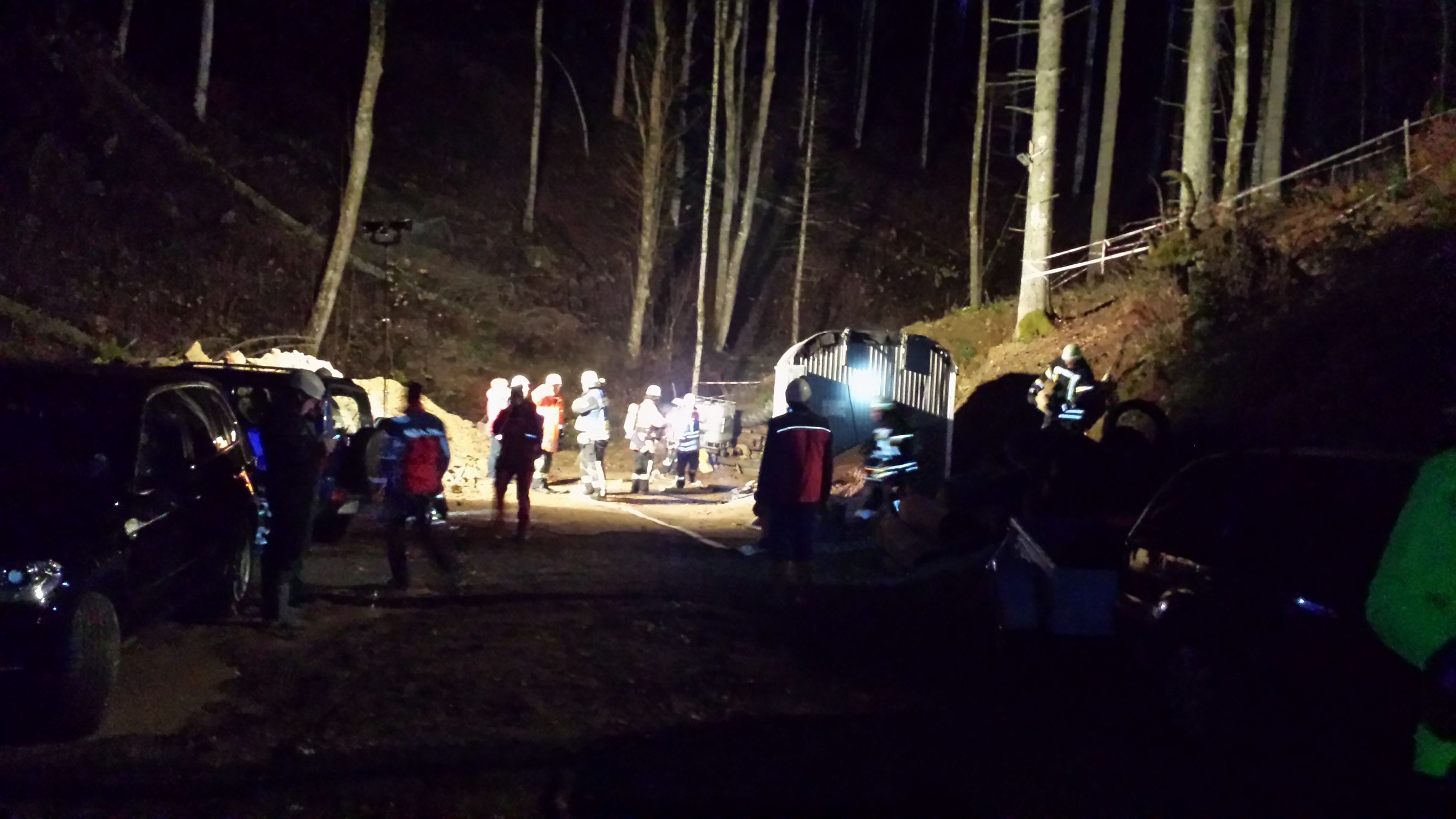

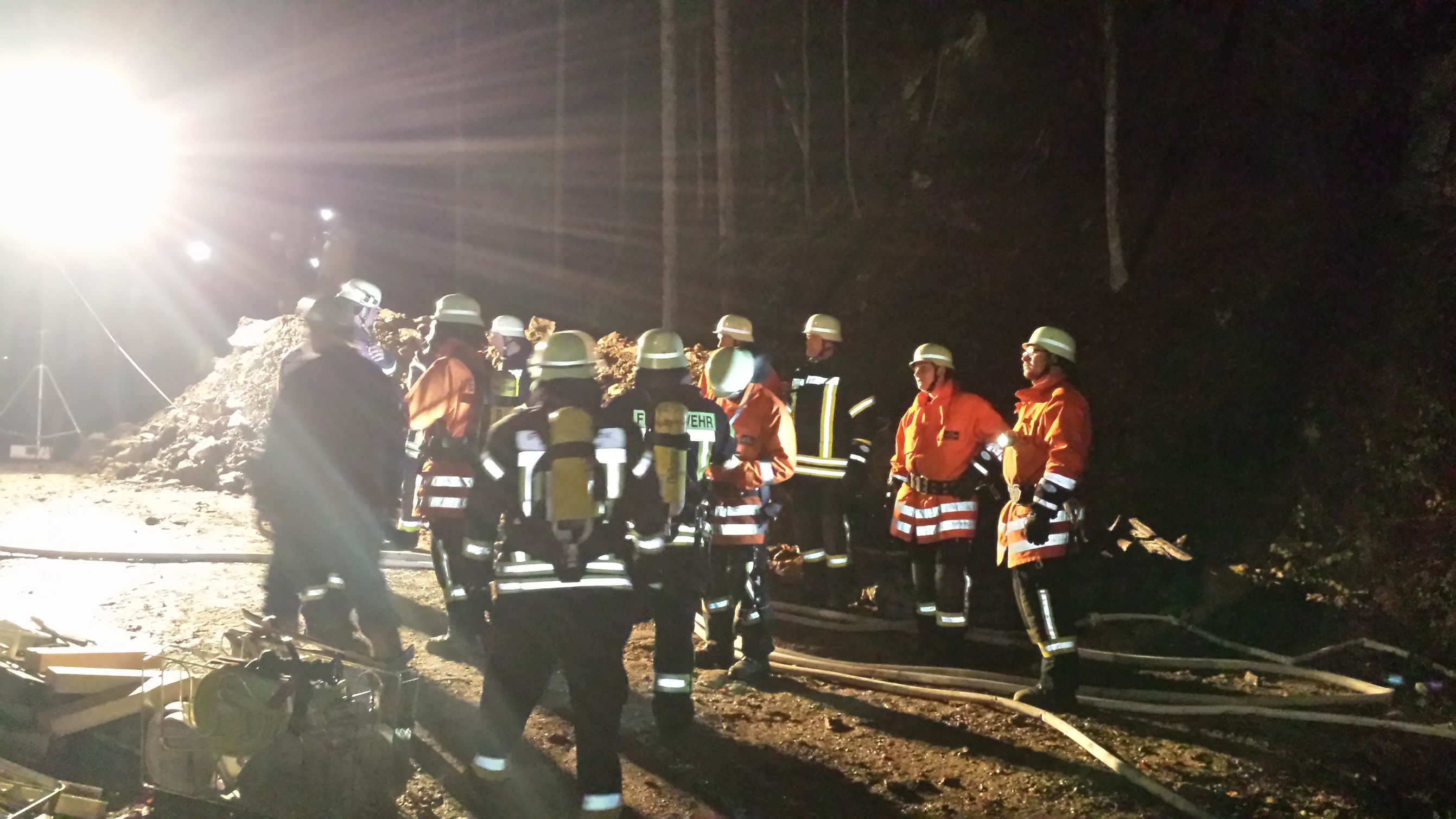

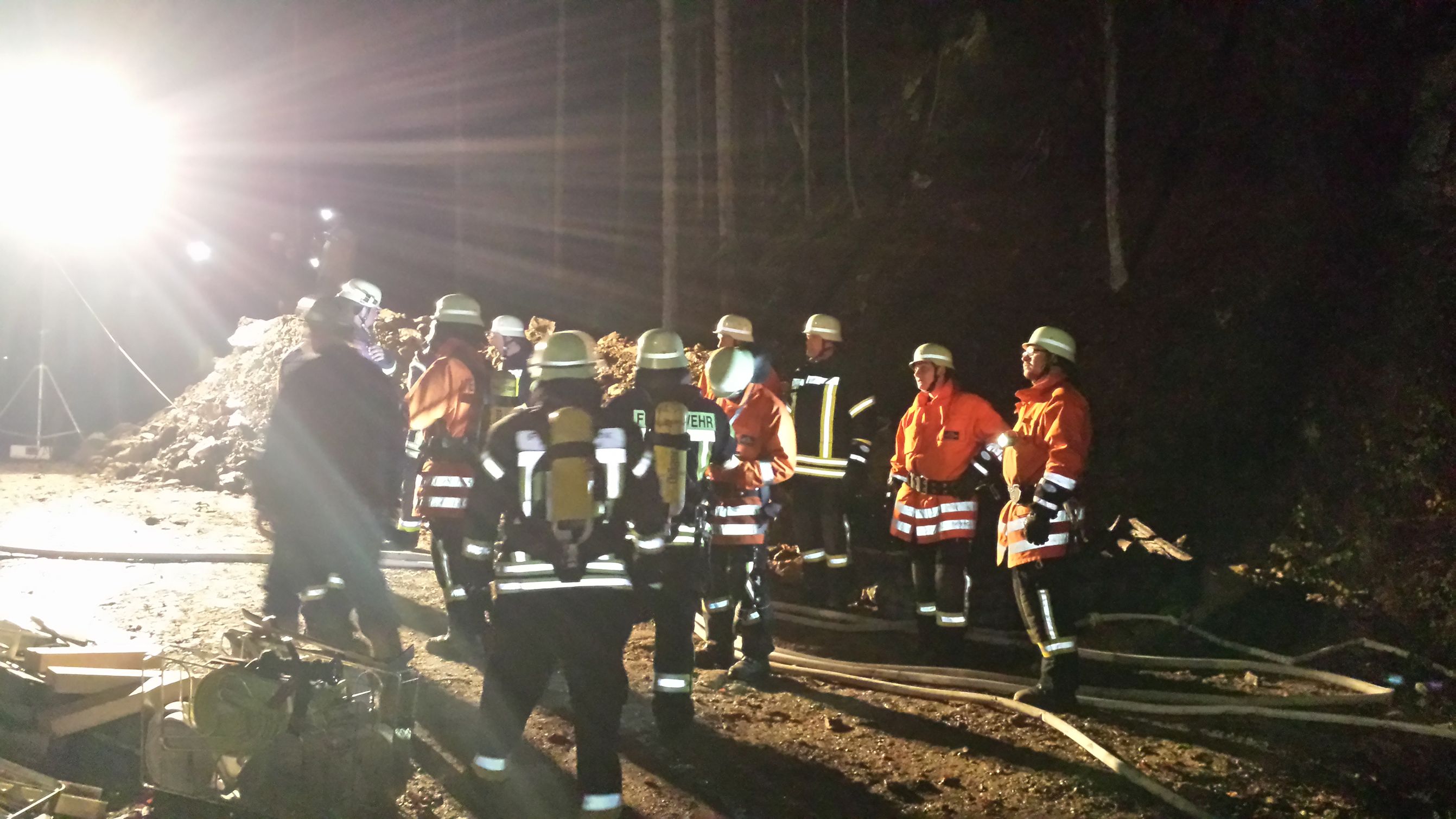

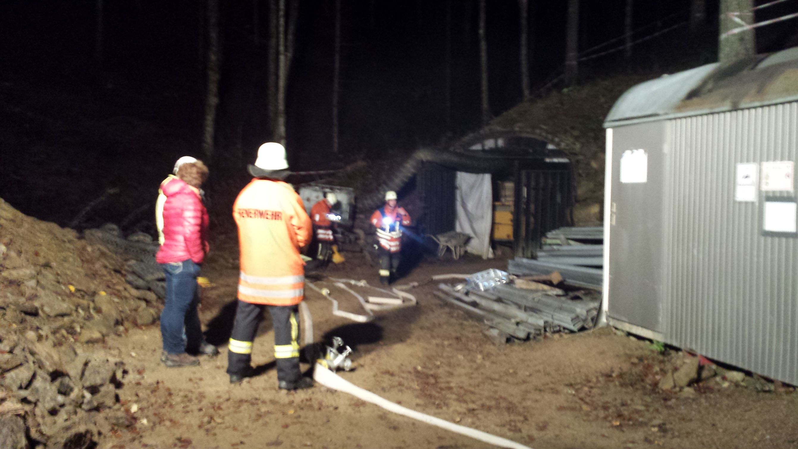

Der Abend war recht kalt und Beleuchtung wurde aufgebaut

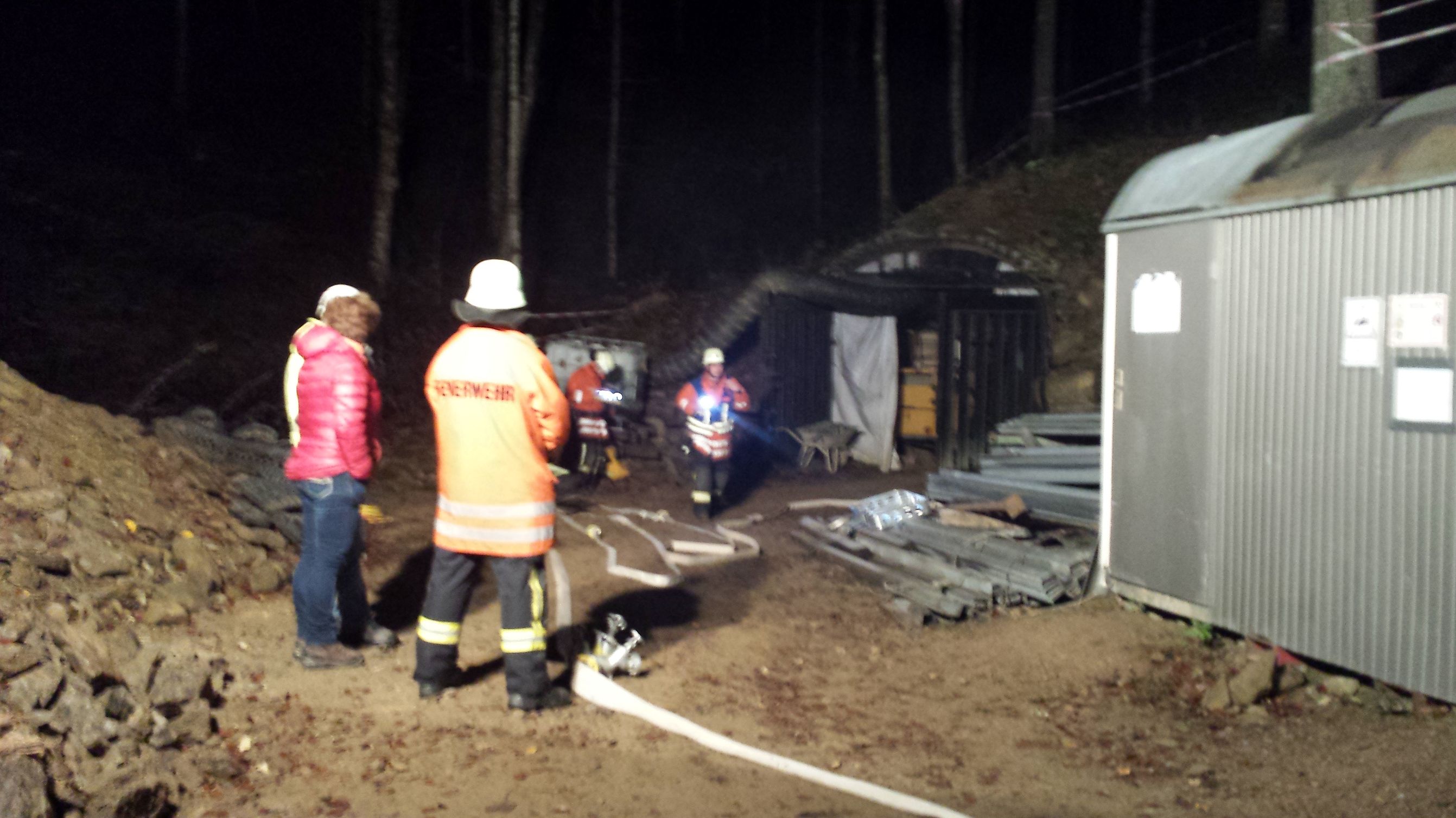

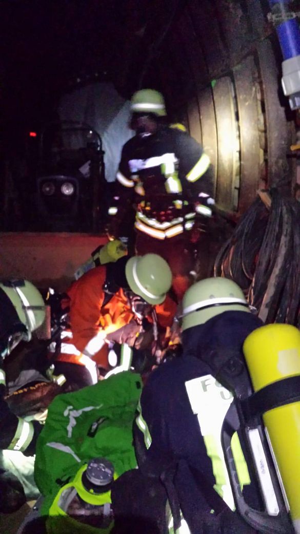

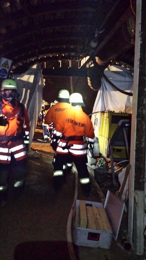

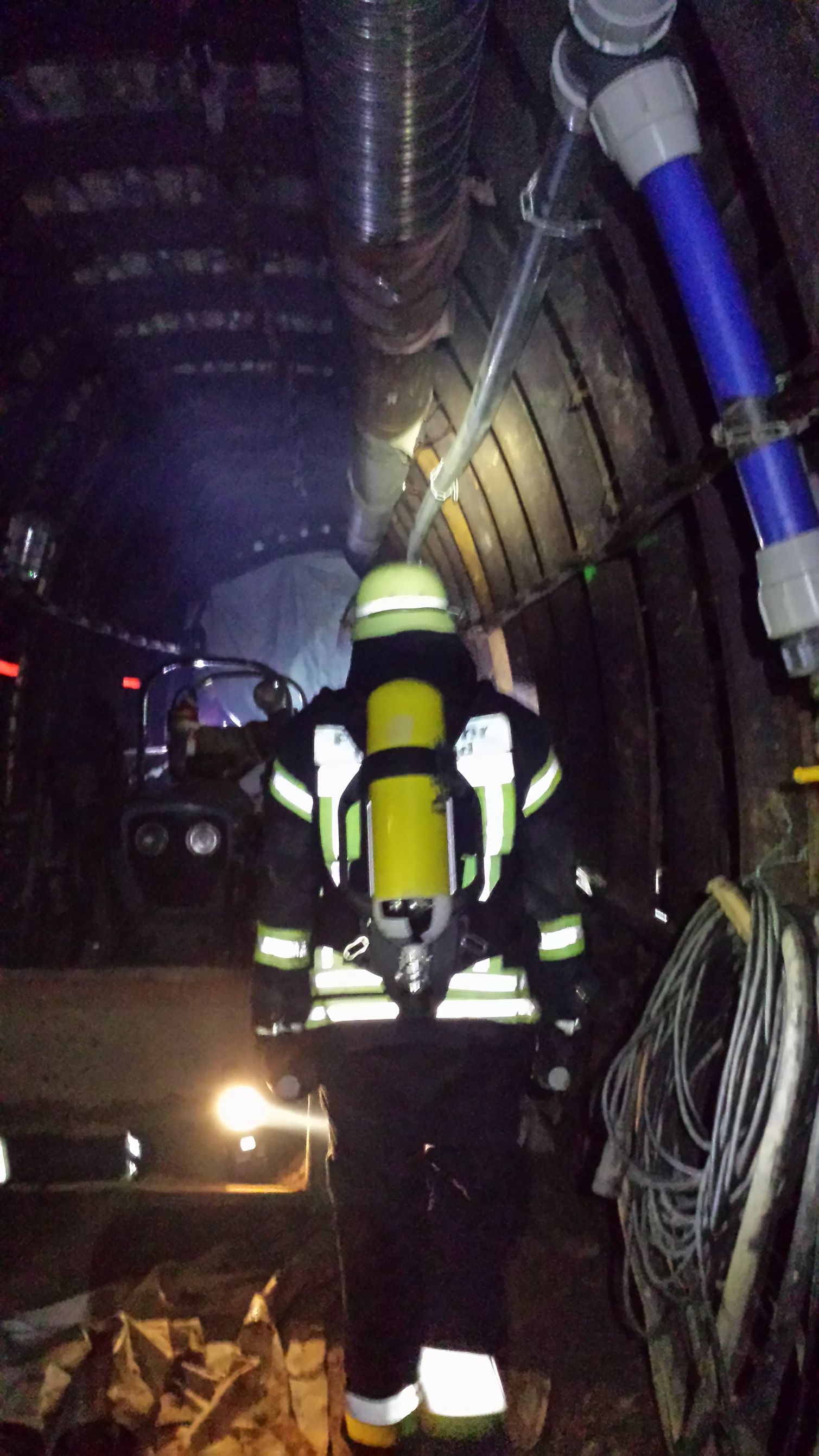

Rettung im Stollen 4 nach einen simulierten Brand
Ruhrbergbau
Beiträge: 538
Bergung und Erstversorgung

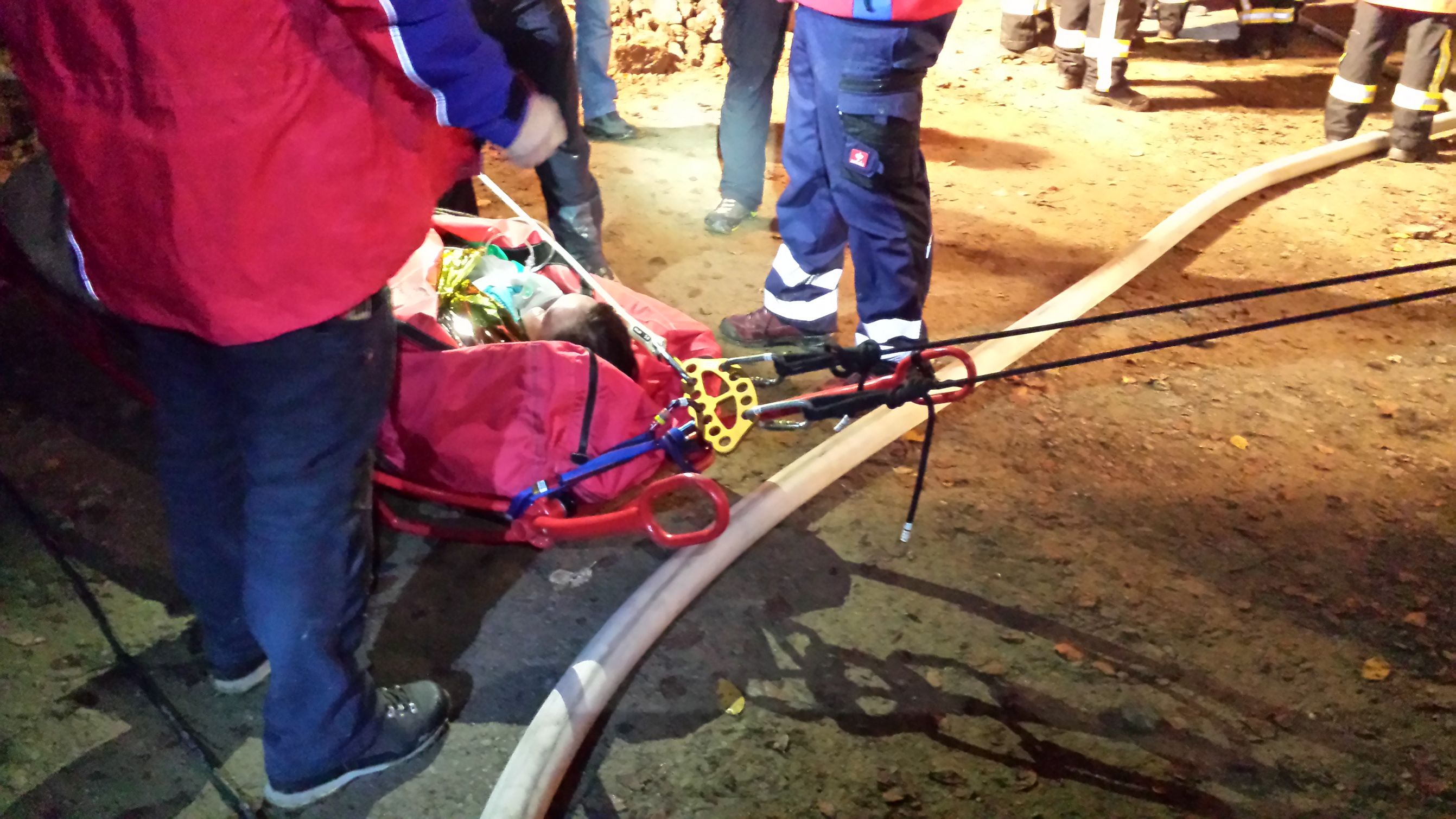

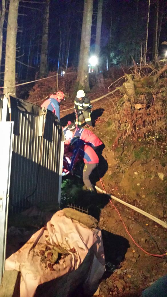

Diese Übung hat von allen Leuten mehr verlangt, denn unter dem Eicher war ein Verletzter
Ruhrbergbau
Beiträge: 538

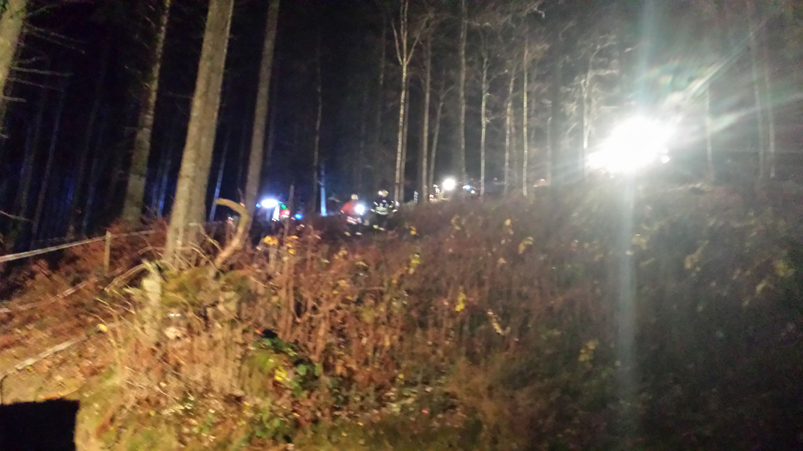

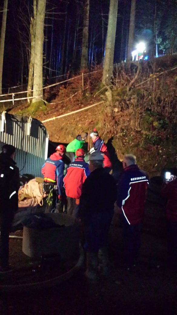

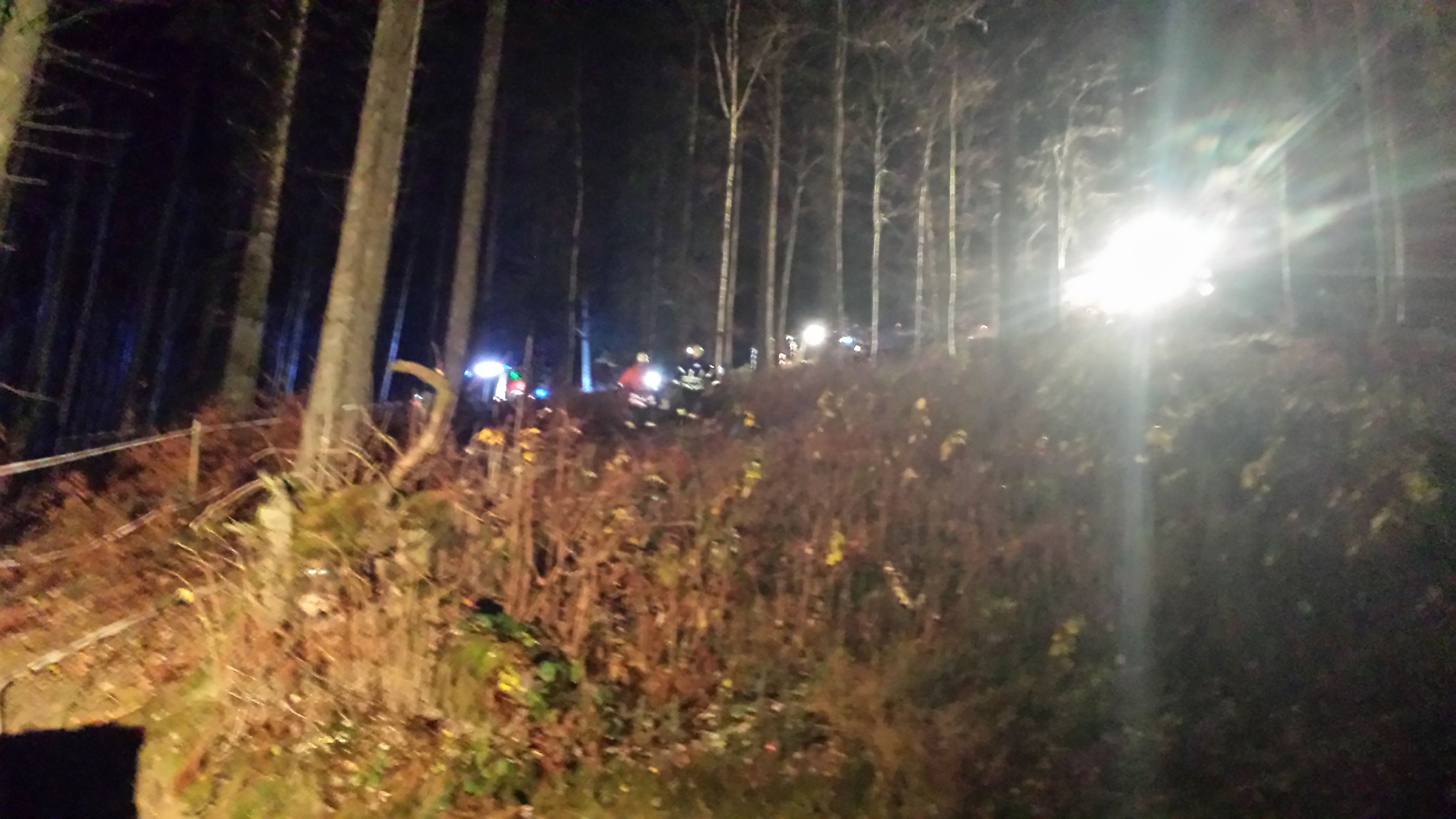

Es ging Hand in Hand und dieser Verletzte wurde über einen Hang geborgen.

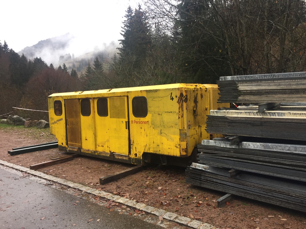

Glück Auf zusammen,

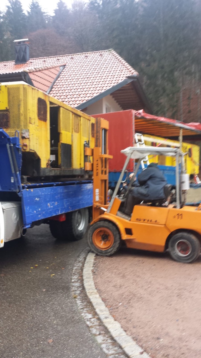

kurze Info über einen Neuzugang bei der Grube Finstergrund. Grubenpersonenwagen vom Bergwerk West in Kamp-Lintfort

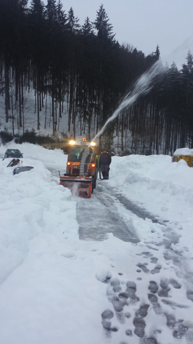

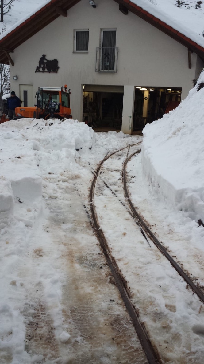

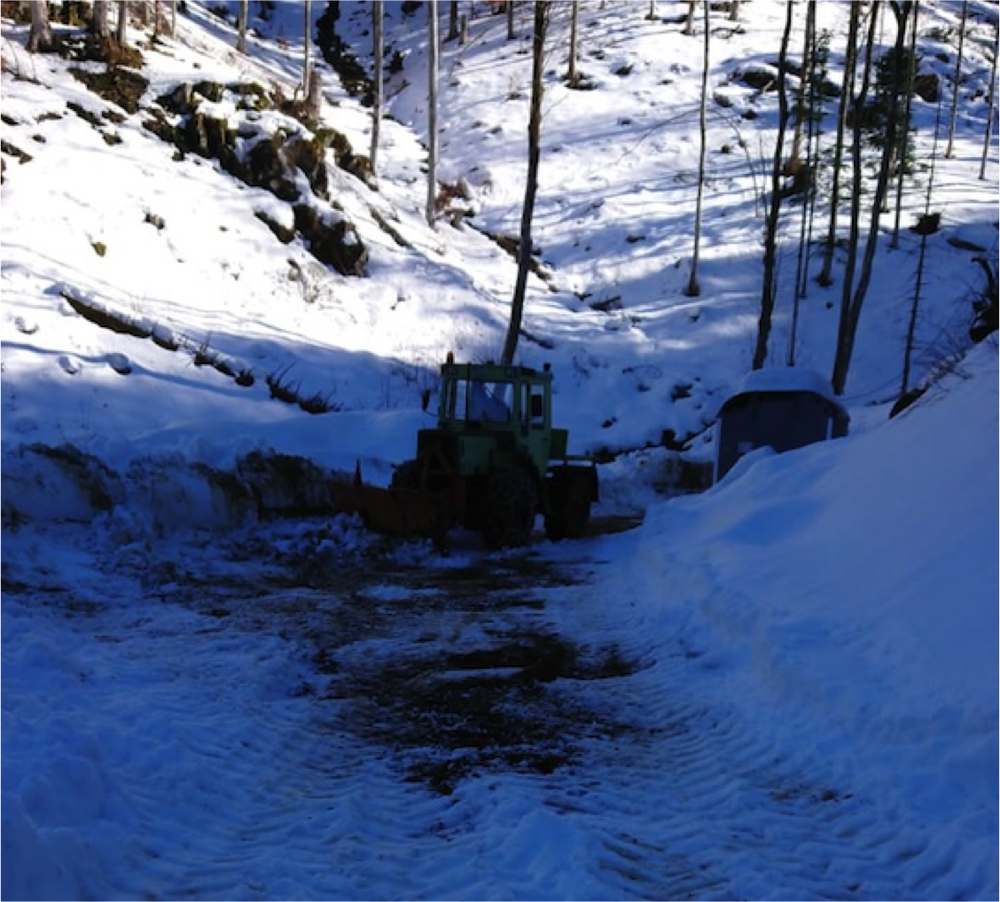

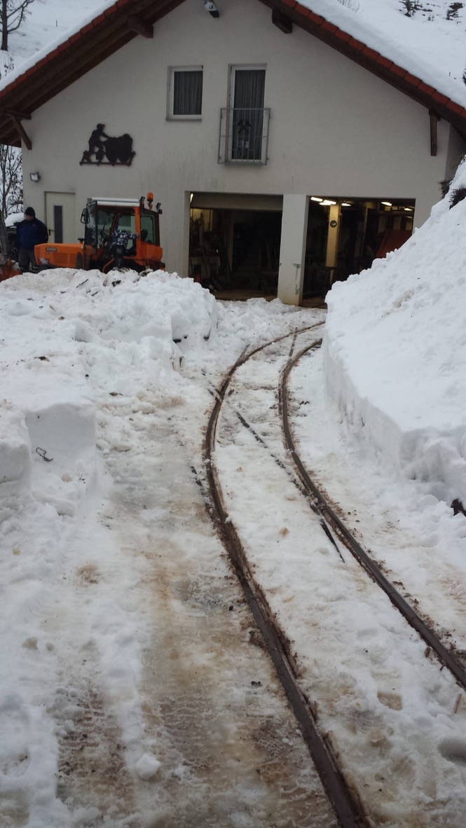

Glück Auf aus dem Schwarzwald,
kurzer Bericht zur Wetterlage:
nach Wetterberuhigung sind wir daran die Zuwegung zu unseren Stollen vom Schnee zu befreien
Mal sehen ob nächste Zeit noch was nach kommt
viele Grüße

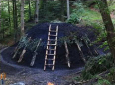

Der Kohlenmeiler wurde am 08.06.2019 oberhalb des Besucherbergwerkes in Glut gesetzt!
Wer Interesse hat kann die nächsten Tage vom Köhler "Luki" den genauen Ablauf erklärt bekommen.

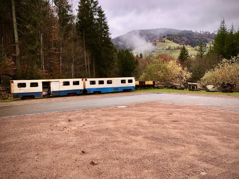

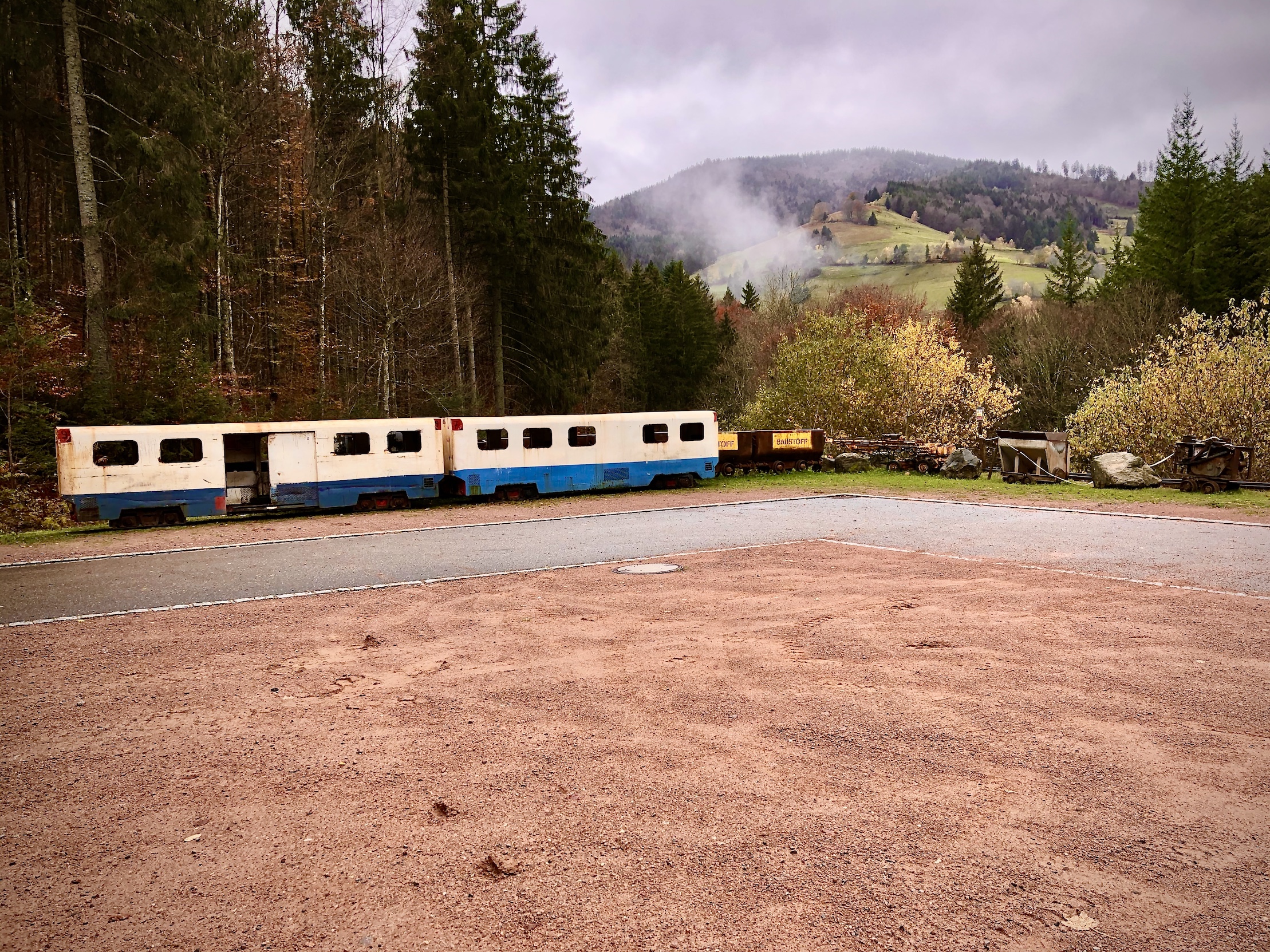

möchte Euch hier nicht den königsblaue-weißen Personenmannschaftswagen der RAG vorenthalten
Danke von hier aus an die RAG
Grüße aus dem Schwarzwald
