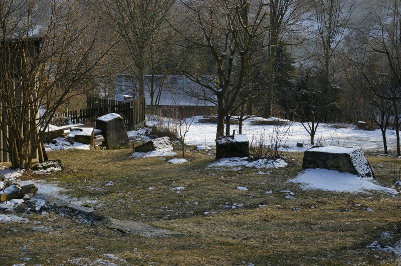

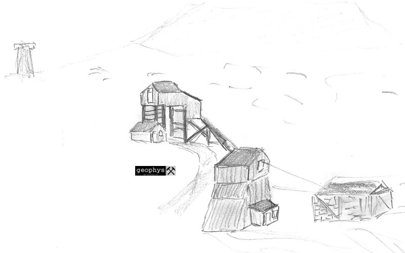

In Vorbereitung des Montanhistorik - Workshops im September hier in Annaberg bekamen wir für den Beitrag im Tagungsband ein Foto vom Verein Altbergbau "Markus-Röhling-Stolln" Frohnau e.V..
Auf diesem entdeckte ich während des Bearbeitens den Terrakonikkopf der "sagenumwobenen" :D Schreckenberg-Terrakonik. Heute nun habe ich mich auf deren Spur gemacht und wurde fündig.
Der Terrakonikkopf bestand vermutlich aus einer auf kräftigen Rundhölzern gelagerten Kippstelle. Wie genau das funktionieren sollte und wie die Massen abgezogen werden und wo aufgehaldet werden sollten, ist derzeit nicht bekannt. Es sieht so aus, dass da Kipper drunter fahren konnten.
Diese recht ungewöhnliche Anlage hatte zwei Förderbrücken im Tal. Sie sollten die über den Apfelschacht geförderten Massen in Hunten umgelenkt über eine Zwischenhalde (heute noch gegenüber dem Frohnauer Hammer zu sehen) auf den Schreckenberg transportieren. Am Ende soll es eine Investruine gewesen und nie produktiv genutzt worden sein. Das Material dieser aufwendigen Anlage erhielt dann die Gemeinde Frohnau zur Nachnutzung.
Auf dem Foto sind vermutlich die Widerlager (Betonsockel mit Stahlhalter) der Rundhölzer dieser Kippstelle zu sehen.
Ich habe diesen Teil einmal skizziert.
Skizze Schreckenberg-Terrakonik-Kippstelle mit Schacht 182
