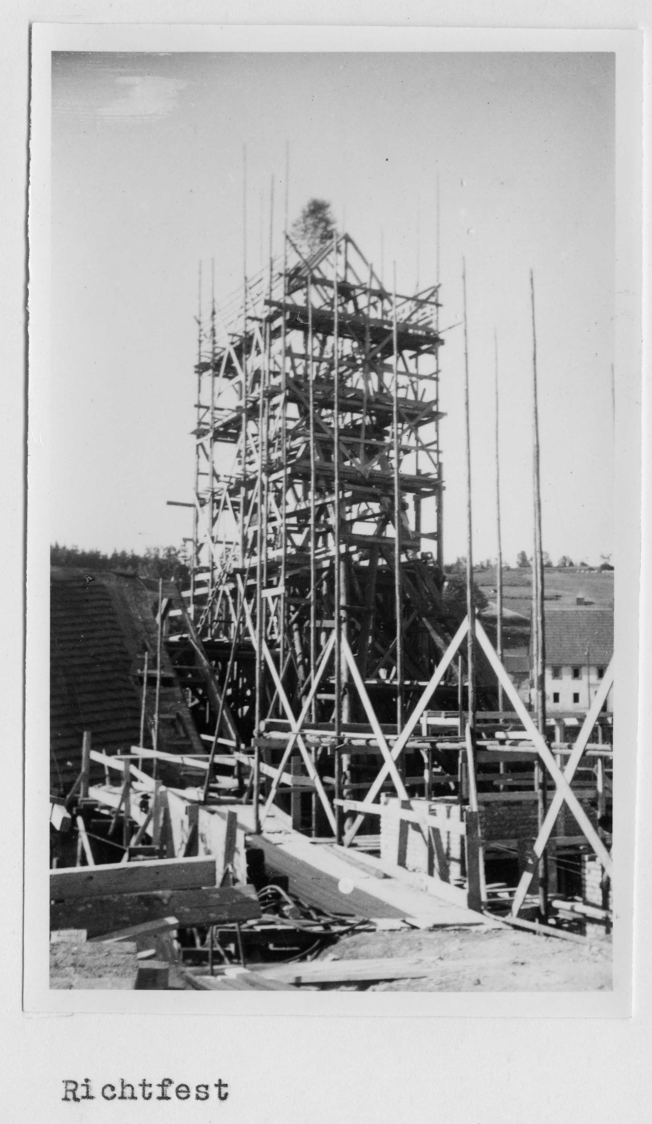

die Holzteile sind alle mit Spillen verschraubt gewesen.
Hier noch ein Foto vom Richtfest.
GA OHo
Uwe Pohl
Re: Wettbewerb März 2016
Beitrag von Uwe Pohl »
Hallo Markscheider,
ich meine die Holzverbindungen. Klassische Fachwerkverbindungen, Nagelplatten, Gewindestanden mit Ringkeildübeln o. ä.
Hallo OHo,
danke für das Bild.
Ich höre den Ausdruck "Spille" zum ersten Mal. Erkläre doch bitte mal.
Gibt es ein "Lehrbuch" über Holzfördergerüstbau?
Beiträge: 2563
Uwe Pohl hat geschrieben:Hallo Markscheider,
Naja, in der Zeit waren das garantiert keine Nagelplatten oder Gewindestangen. Eher viel Holz und lange Nägel.
Gewindestangen sind gemeint.
Kein klassisches Fachwerk mit Zapfen und Holznägeln.
Keine Nagelplatten.
GA der OHo
Beiträge: 2563
Auf dem Foto kann man das aber nicht erkennen.
Uwe Pohl
Danke OHo,
bei den Dimesionen hatte ich mir gedacht, dass es nur so funkrtionieren kann.
Die Zug- und Druckkräfte sind hier wohl nicht das Problem. Wie sieht das aber aus mit den dynamischen Kräften?
Wenn man das witterungs- und alterungsbedingte Verhalten von Holz betrachtet ist da wohl ein ständiges Überwachen und Nachziehen der Schrauben erforderlich gewesen.
Gibt es Literatur und Detailfotos?
Schönes WE
