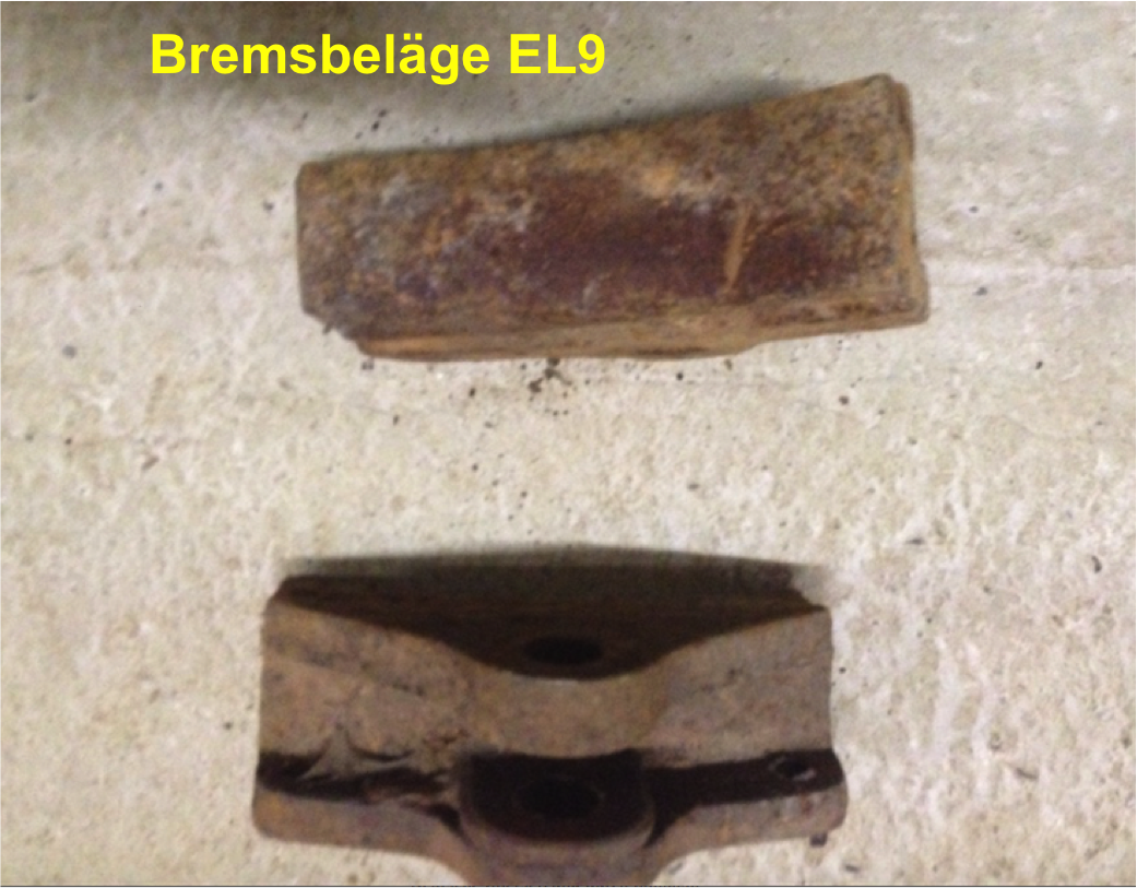

Re: Akku- Grubenloks in Besucherbergwerken und deren Handhab

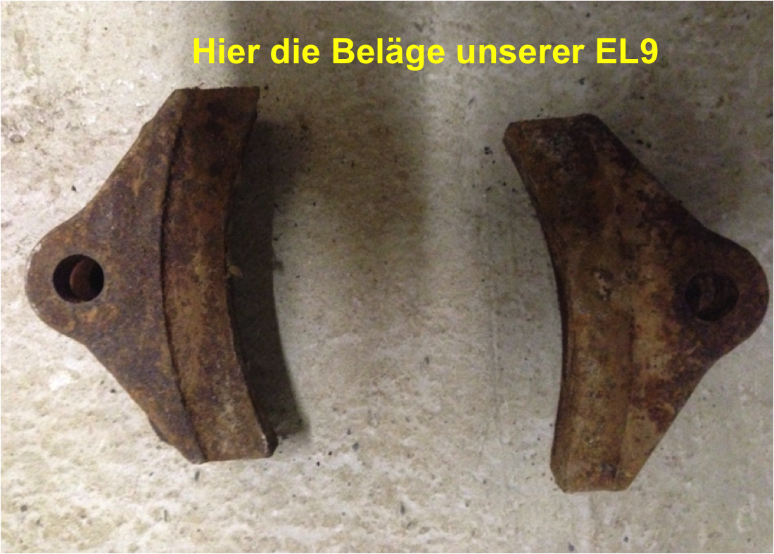

Bremsbeläge unserer EL9
Finstergrundbergbau
Beiträge: 321

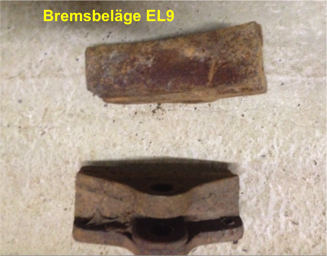

Beläge EL9

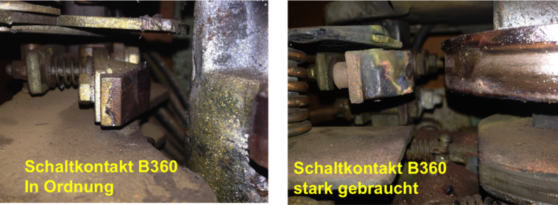

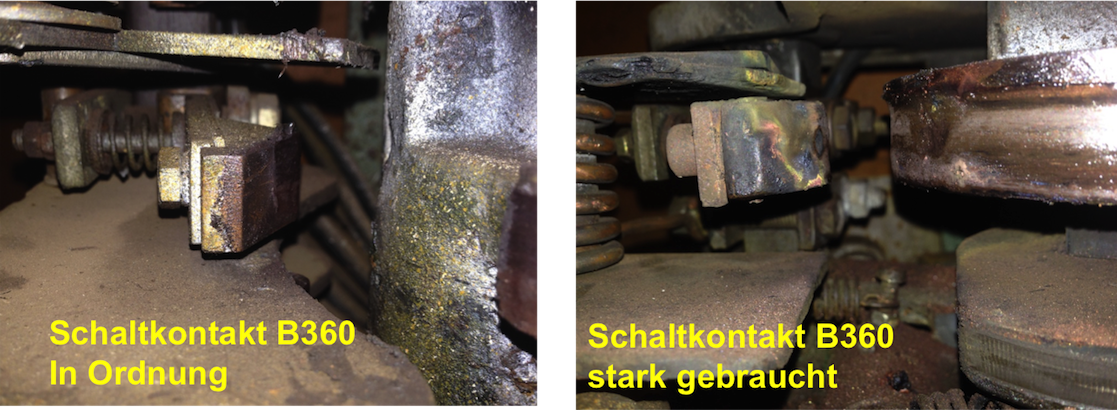

Hier die Schaltkontakte der B 360

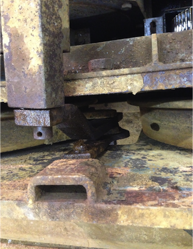

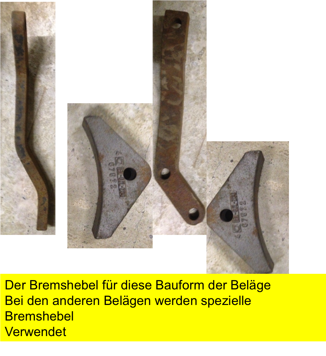

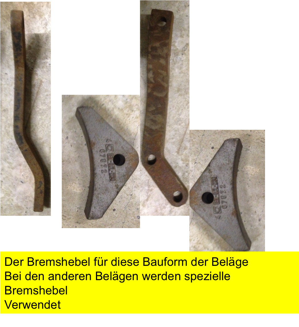

Anbei Bilder von Belägen und Bremshebel B660

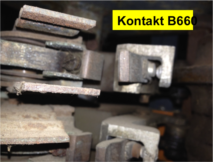

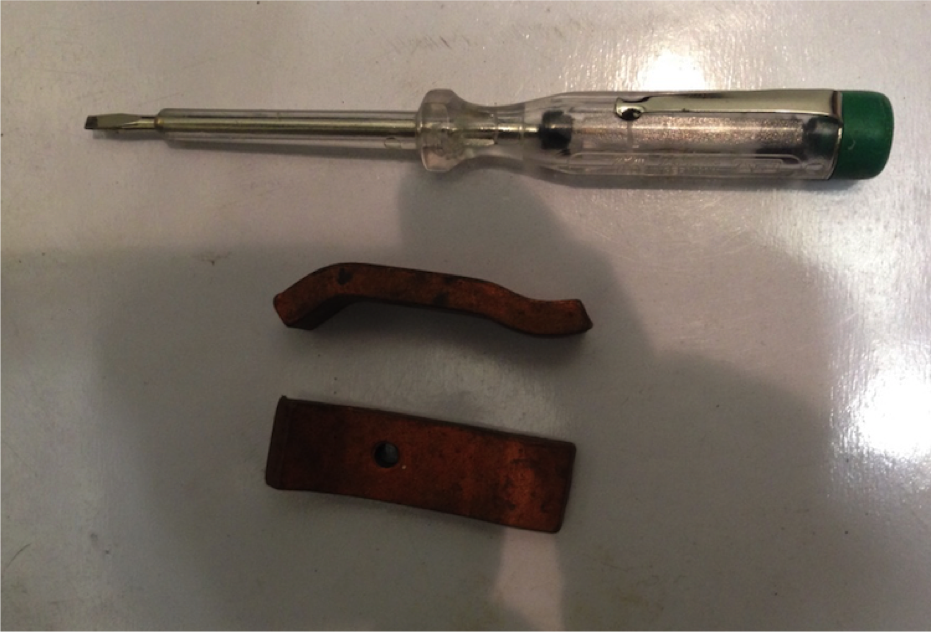

Kontakt B660
Die Kontakte können ausgewechselt werden in dem eine Schraube gelöst werden muss
Finstergrundbergbau
Beiträge: 321
Das sind die Kontakte der B660. Sie sind einzeln wechselbar

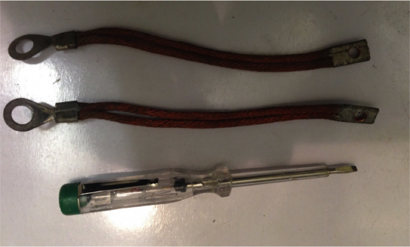

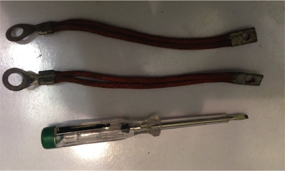

hier die Drahtverbindungen

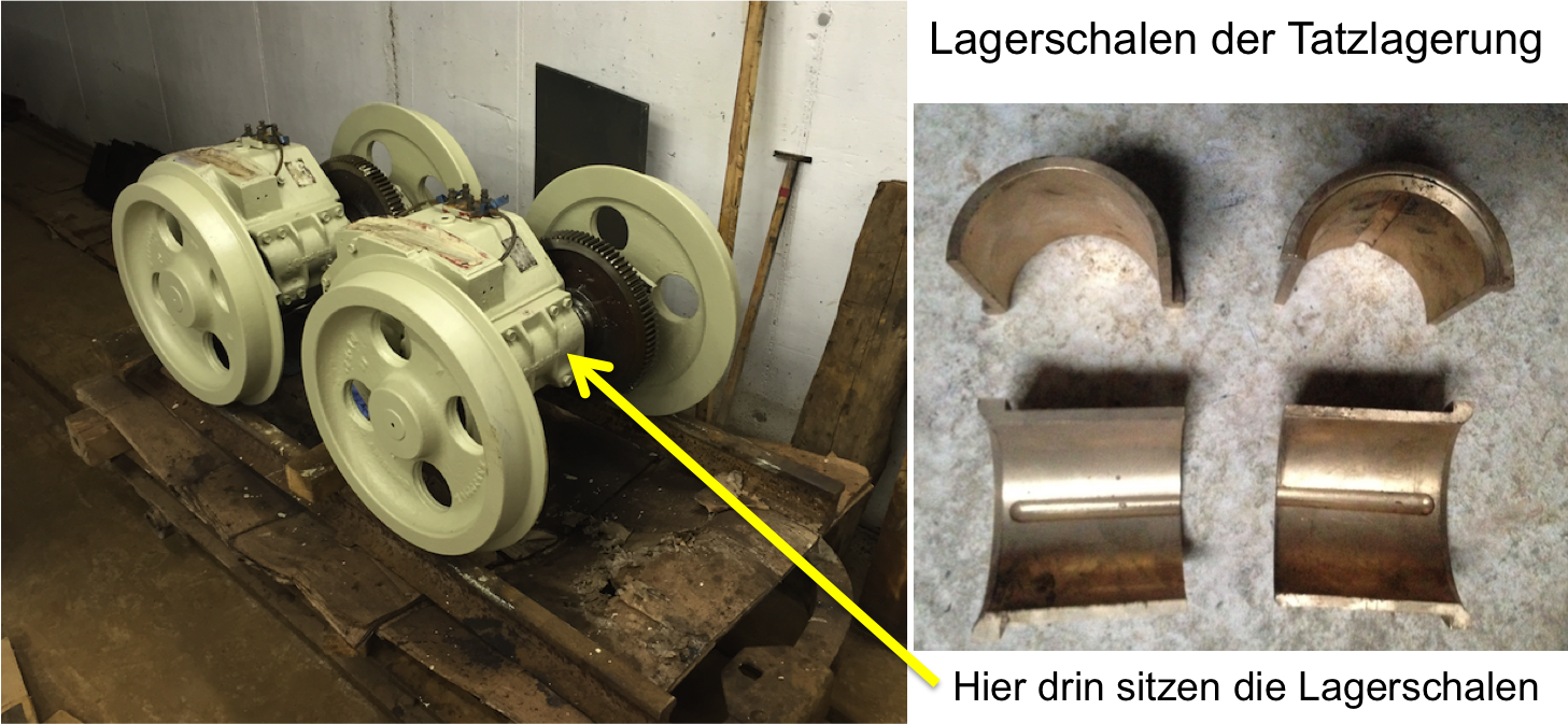

Hier die überholten Achsen einer GrubenlokB660 mit den Tazlagerschalen
nachfolgend ein Kontaktbock einer B 360 Akkuuntertagelok

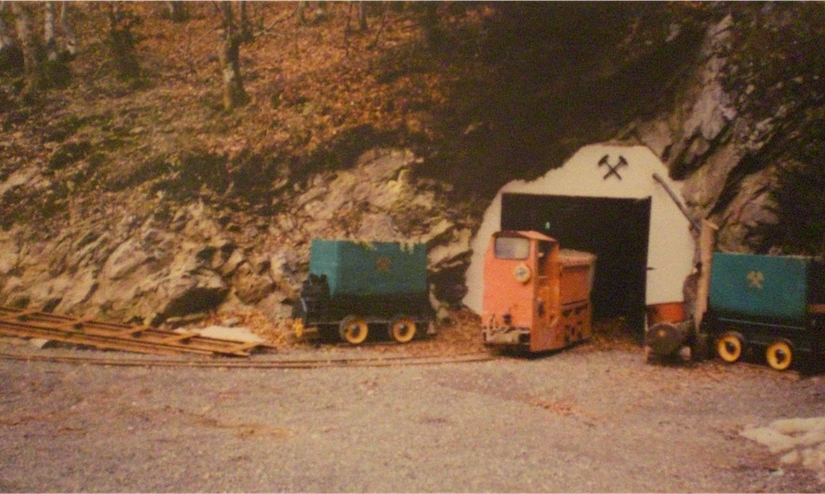

EL9 vor Stollen 5 der Grube Finstergrund
nach Transport von Steinbach wurde eine Probefahrt durchgeführt

Glück Auf vom Finstergrund!
nachfolgend Bilder der Bremsmechanik B360 / B660

Hallo, ich bin auf der Suche nach Ersatzteilen für eine LEW EL 09. Leider fehlen in meiner die Tatslagermotore. Habt Ihr Ideen wo sich noch Ersatzteile finden lassen? Oder existiert irgendwo ein Plan für einen Umbau auf Hydraulikantrieb?
Finstergrundbergbau
Beiträge: 321
Re: Akku- Grubenloks in Besucherbergwerken und deren Handhabung
Hallo Steuer28,
das ist nicht unmöglich, jedoch auch nicht einfach.
Vor vielen Jahren war ich in Kontakt mit der Zinngrube Ehrenfriedersdorf. Es ging um den Erwerb einer EL 9. Vielleicht hast Du dort ggf. Glück einen Ersatzmotor zu erwerben, oder mindestens die Lagerung als Vorlage für einen Nachbau heranzuziehen.
GLÜCK AUF und viel Erfolg
wünscht Dir Finstergrundbergbau
