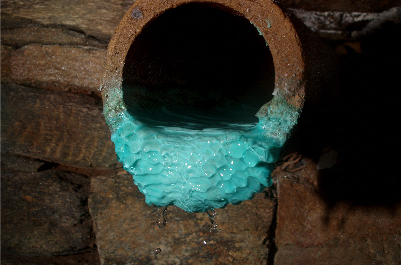

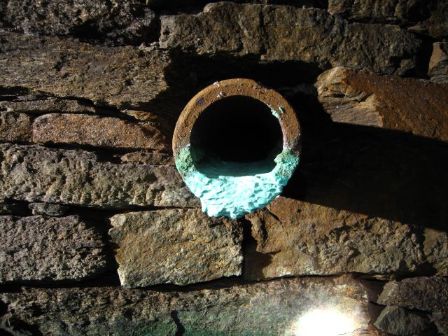

...und hier noch was zum Thema Abwasserentsorgung, aufgenommen in der Hüttenrösche bzw. dem überwölbten Kunstgraben.
- 14.jpg (92.4 KiB) 30764 mal betrachtet
- 11.jpg (96.95 KiB) 30764 mal betrachtet

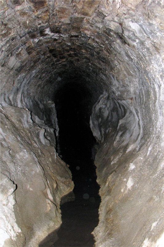

Re: Morgenstern Erbstolln bei Freiberg
Sehr schöne Bilder
. Aus dem Rohr kommt mittlerweile zum Glück nur noch klares Wasser.
Ansonsten sieht man auf dem ersten Bild noch, dass die Hüttenrösche nach der
Freilegung 2002 im Bereich des Gewölbebruchs mit Spritzbeton gesichert worden ist.
Durch das sehr schmale Profil der Fließrinne, die außerdem etwa 1 m über der
Stollnsohle liegt, soll wohl der schwermetallhaltige Schlamm zurückgehalten werden.
Der Gestank dort unten ist jedenfalls einzigartig...

- Sanierte Rösche
- dsc_0118.jpg (141.53 KiB) 30752 mal betrachtet
- Blaue Kupfersinter
- dsc_0088.jpg (127.37 KiB) 30752 mal betrachtet

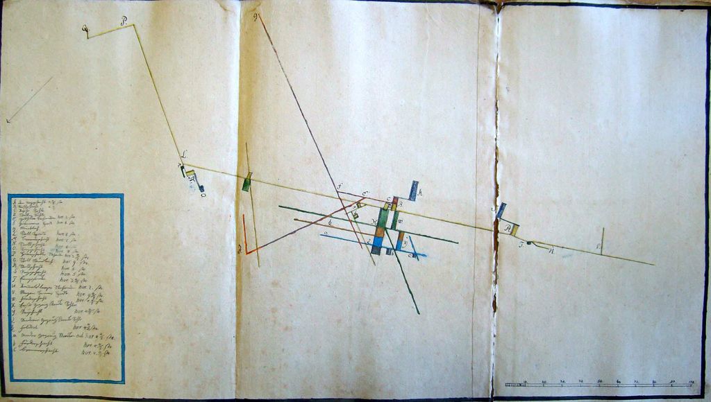

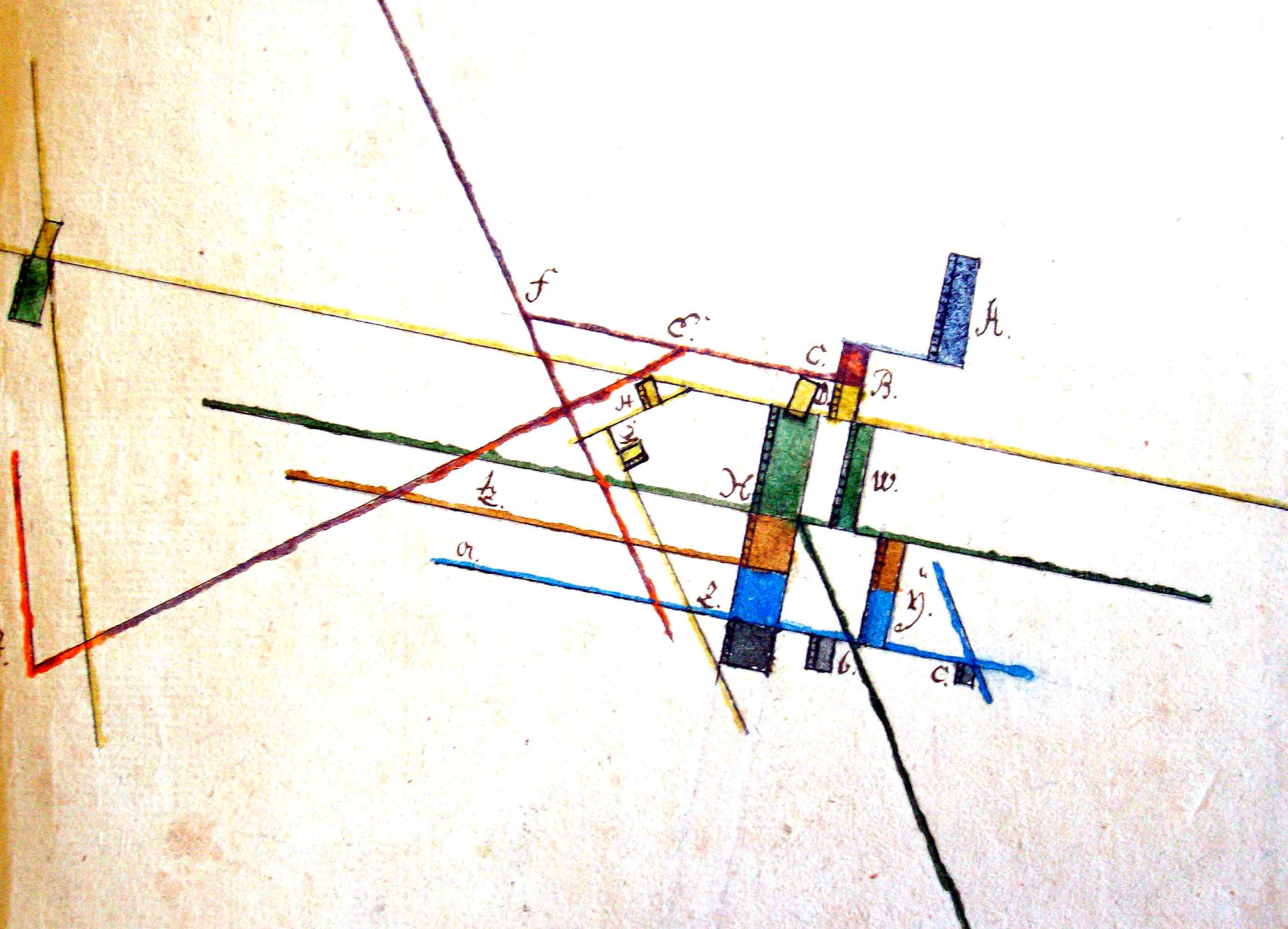

Zustand 1770. GA Axel
Hier die Erläuterungen dazu, soweit ich sie lesen konnte. Wenn axel nichts dagegen hat,
stelle ich das Original hier ein.
A alter Tageschacht
B Stollschacht
C Rösche Sohle
D Stolln Sohle
E Gottholter Stehender
F Gutenmorgen Spat
G Mundloch
L Stolln Spat
M ???schacht
N Stolln Schacht
O ???schacht
P Hammerschaller Stehender
Q Stoll Mundloch
R Stollschacht
S Tageschacht
T ???
U Rammelsberger Stehender
V Morgen Sonner Spat
W Förderschacht
X Erste Gezeug Strecke Sohle
Y Neuschacht (?)
Z Zweite Gezeug Strecke Sohle
TZ Füllort
a ???
b Förderschacht
c ???schacht

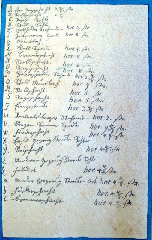

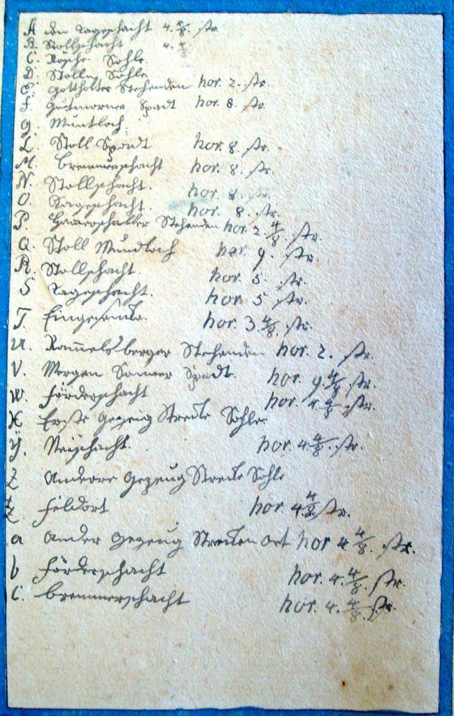

Da es sich um einen Rissausschnitt handelt, sind nicht alle bezeichneten Baue zu sehen.
Hier die Legende mit Ergänzungen:
A den Tageschacht
B Stollschacht
C Rösche Sohle
D Stolln Sohle
E Gottholter Stehenden
F Gutenmorner Spat
G Muntloch
L Stolln Spadt
M Bremmerschacht
N Stolln Schacht
O Tageschacht
Q Stoll Mundloch
R Stollschacht
S Tageschacht
T Eingesencke
W Förderschacht
Y Neischacht
Z Andere Gezeug Strecke Sohle
TZ Feldort
a Ander Gezeug Strecken Ort
b Förderschacht
c Bremmerschacht
Eric kann meinetwegen auch das Bild dazu einstellen.
Hier sind die Erläuterungen und das Bild in seiner Gänze.
Weiß jemand, was die Bezeichnung "Bremmerschacht" bedeutet?
Da sich diese Bezeichnung wiederholt, glaube ich nicht, dass das
ein Eigenname ist.
ein Eigenname ist.
Ein "Bremmer" oder "Bremmerschacht" ist ein abgesetzter Schacht, also nicht durchgängig! Die Gründe liegen meist in der Schachttiefe und den Seillängen einer Handhaspel. Man stellt halt dann noch eine 2. Haspel am nächsten Schacht auf und weiter geht es.....
Glück auf! Lutz
Glück auf! Lutz
"Bremmer" oder "Bremmerschacht" steht auch im Veith "Deutsches Bergwörterbuch mit Belegen" Seite 116.

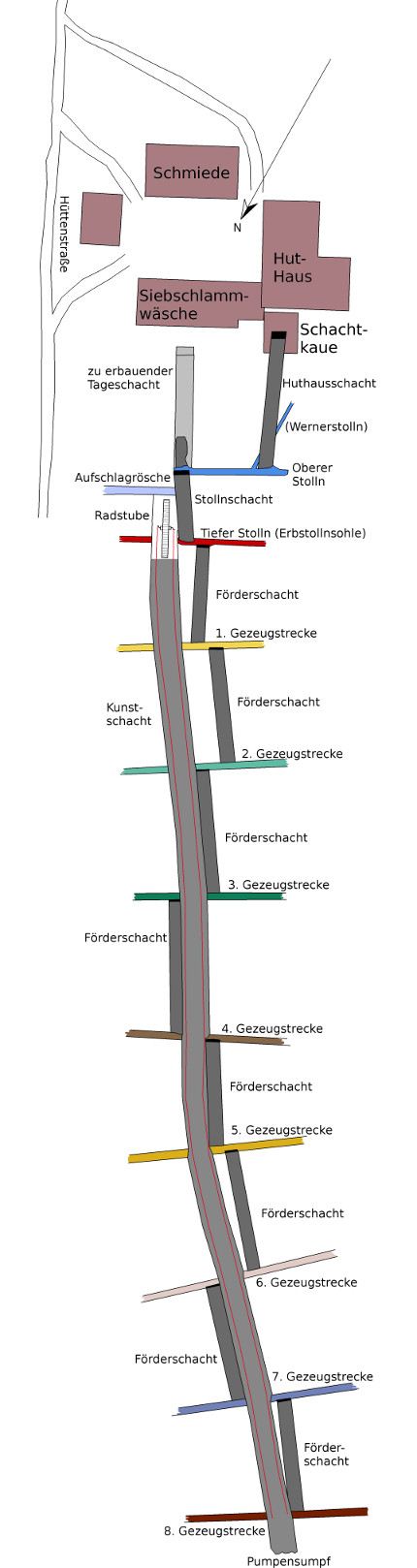

Um beim "Alten" Morgenstern zu bleiben, hier ein Auszug aus einem Riss von 1786,
auf dem der "Huthausschacht" und der Kunstschacht dargestellt sind.
Weiterhin dargestellt ist auch, wie der Kunstschacht nach übertage verlängert werden
sollte, um ihn parallel zur Wasserhaltung auch als Treibeschacht nutzen zu können.
Deutlich sind auch die alten, abgesetzten Haspel- oder Bremmerschächte zu sehen,
über die zuvor gefördert wurde.
In der Freiberger BSA steht, dass der Ausbau des Treibeschachtes etwa 1791
abgeschlossen war, ironischerweise kurz bevor die Tiefbaue wegen Problemen
mit der Wasserhaltung absoffen...
Der Titel des Risses:
Grundriss
von dem Morgensterner Kunstschacht
woraus zu ersehen, wie ein Treibeschacht von Tage
anzulegen, sodass solcher unter dem Tiefen Stolln
zwischen denen Kunstgestängen fortgebracht werden
kann. Abgezogen den 14. - 15. November 1786
August Jonas Oehlschlägel, Vize-Markscheider

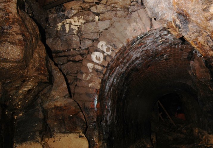

Mal eine Frage, wahrscheinlich an die Wismut-Fraktion:
Das angehängte Bild zeigt ein Ziegelgewölbe im Bereich des Füllortes vom Huthausschacht
auf der Erbstollnsohle.
Weiß jemand, was der im Bild sichtbare Schriftzug "S 108" bedeutet? Ich meine, ähnliche
Zahlen auch an anderen Gewölben unter Freiberg gesehen zu haben.
Dieser Bereich ist letztmalig durch die Wismut genutzt worden, bis etwa 1950, daher würde
ich davon ausgehen, dass die Zahlen in dieser Zeit dort hinterlassen wurden.
Das Gewölbe selbst ist älter, wahrscheinlich von 1884.

Na, die werden doch wohl nicht dem Schacht eine Nummer verpaßt haben? Uwe?Geophon hat geschrieben:Weiß jemand, was der im Bild sichtbare Schriftzug "S 108" bedeutet?

Diese "S-Nummern" finden sich im gesamten Freiberger Revier (nicht nur an Schächten). Gerüchteweise habe ich gehört, dass die Nummern als Markierung eines Markscheiders namens Stein dienten.

Diese schnell aufgemalten Nummern stammen aus der letzten Betriebsperiode, also vor 1969. Ein Zusammenhang mit der Wismut könnte hergestellt werden. In anderen Bergrevieren hat die Wismut dies auch ähnlich praktiziert und ist auch noch heute so sichtbar.

S = Station = Polygonpunkt
Jedenfalls scheint recht oberhalb von S108 ein wenn auch nur sehr schwach zu erkennender aufgemalter "Kreis" mit dem dazugehörigen vermarkten Polygonpunkt zu sein. Das "S" muß nicht unbedingt mit einem Personennamen in Verbindung stehen. Es kann auch einfach nur die banale Lösung einer eindeutigen Punktnummerierung bei einer Neuaufnahme sein, wenn die einfachen Nummern ohne Buchstabenzusatz bereits vergeben sind.

Danke für die Antworten. Dass der Schacht eine eigene Nummer zugewiesen bekommen
hat, halte ich für unwahrscheinlich. Dafür war das Objekt zu unbedeutend.
Also wird es sich wahrscheinlich um die Markierung eines Polygonpunktes handeln.

Hatte auch an den Messpunkt gedacht ....

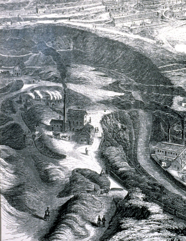

... da bin ich doch gerade über ein Bild vom Morgenstern gestolpert (allerdings ohne nähere Angaben zum Standort und zur zeitlichen Einordnung):
