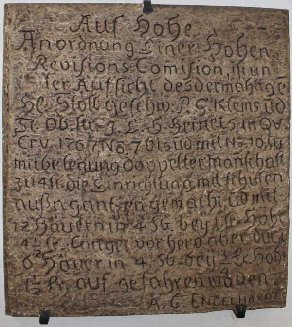

Aus Wikipedia:
Auf Hohe Anordnung
einer Hohen Revisionskommission
ist unter Aufsicht der dermaligen
Herren Stollngeschworenen P.G. Klems und Stollnobersteiger J.C.H. Heinets
im Quartal Crucis 1767 Woche Nr. 7 bis einschließlich Nr. 10
mit Belegung doppelter Mannschaft zu 4 Schichten
die Einrichtung mit Schüssen aus dem Ganzen gemacht
und mit 12 Häuern in 4 S.G. beÿ 1 lr. Höhe
4 ½ lr. länge vorhero aber durch
6 Häuer in 4 SG beÿ ¾ Lr. Höhe
1 ½ Lr. auf gefahren woden.
A.C. ENGELHARDT.“
Dies als Dokumentation des ersten Schießens aus dem Ganzen in Freiberg 1767

Re: Über was man so stolpert ...
Das Schiessen aus dem Ganzen wurde schon 1669 beschrieben. Diese Tafel besagt nur, das hier wahrscheinlich ein Vergleich von 2 verschiedenen Vortriebsvarianten gefahren wurde. Die eine Variante war das Schiessen aus dem Ganzen. Es wurde aber weder hier erfunden, noch war die Methode neu.
Die Tafel ist die Dokumentation eines Leistungsversuches bei der mit doppelter Belegung die Leistung innerhalb eines Monats verdreifacht wurde. Die Organisation entspricht dabei modernen Gesichtpunkten. Durch eine Vergrößerung des Querschnittes konnten mehrere Löcher gleichzeitig geschlägelt werden und dadurch die Zeiten der einzelnen Arbeitsschritte gekürzt werden. All das läuft doch heute auch noch - durch Organisation des Vortriebes die Auffahrung oder Gewinnung zu steigern. Soweit mir bekannt, hat doch gerade die Wismut dies bis zur Perfektion ausgereizt - das meine ich mit Hochachtung und verbeuge mich vor dieser Leistung auch wenn sie oft zu Lasten der Gesundheit von Kumpeln ging. Auch mir ist es schon gelungen, in Russland und Kolumbien durch Änderung von Abläufen und Ändern von Schußbildern die Leistung zu steigern. Ich nehme mir dabei die "Alten" als Vorbild.
Genau da meine ich. Es ist aber nicht das erste Schiessen aus dem ganzen, wie du geschrieben hast. Manche verkaufen es gern als solches. Seriöse Quellen nicht.

Naja, das ist wie mit der ersten urkundlichen Erwähnung. Mitunter sind die Städte zwar älter, aber wenns nicht nachweisbar ist...
Oder gibt es für das "Schießen aus dem Ganzen" einen älteren Nachweis?

Hallo Uran,Uran hat geschrieben:Das Schiessen aus dem Ganzen wurde schon 1669 beschrieben.
wo wurde dies beschrieben? Wenn das so ist, wovon ich jetzt mal ausgehe, dann muss das "Tafelwerk" von Thomas Witzke an der Stelle dringend berichtigt werden und ich würde ihm gerne einen entsprechenden Hinweiß geben.
Hallo Micha
Soweit ich weiß, beschreibt Thomas twar die Tafel, aber behauptet nicht das hier das erste Mal aus dem Ganzen gesprengt wird. Die Anleitung zum Schiessen aus dem Ganzen steht das erste Mal in der Churkölnischen Bergordnung von 1669 und das zweite Mal, diesmal als Anweisung in der Chursächsischen Stollnordnung von 1749.
Entschuldigung, du hast Recht. Er schreibt, das die Tafel die Einführung des Schiessens aus dem Ganzen dokumentiert. ER schreibt nicht, das es in Freiberg "erfunden" wurde und das hier überhaupt zum ersten Mal aus dem Ganzen geschossen wurde. Aber auch seine Aussage kann nicht stimmen, den Freiberg liegt in Sachsen und unterliegt damit auch der Chursächsischen Stollnordnung.

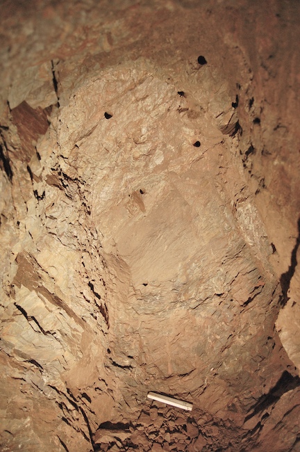

Hier mal ein Bild von einem Schießort ohne Gang, es wurde aus dem "Ganzen" geschossen. Zeit vor 1789. Zöllige Bohlöcher von reichlich 30 cm Tiefe. Als Gestein steht eine Art Amphibolitschiefer an, der relativ fest ist an diesem Ort. Das letzte Bohrloch vom "Einbruch" liegt oberhalb des Gliedermaßstabes und ist nahezu senkrecht angelegt um den nächsten Einbruch schon vorzubereiten, also schon für den nächsten Abschlag. Das nächste Borhloch wäre dann leicht schräg angelegt worden um Fläche zu gewinnen. Die Bereinigung der Firste war wohl eher "Nebensache" und dann sporadisch mit erledigt worden. In der Firste befinden sich noch zwei "Blindgänger", bei einem ist der Schwefelmann abgebrannt und der Schuß nicht los gegangen, beim anderen konnte man nach dem Ziehen der Räumnadel den Schwefelmann nicht einfädeln. Ziemlicher Verlust für unsere Altvorderen, zumal Schießpulver nicht gerade billig war!
Detail vom letzten Bohrloch mit dem eine Art Einbruch an der Sohle geschossen wurde. Es lagen mindestens noch 2 weitere davor....Die Stöße sind noch anstehend.

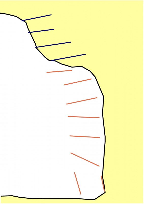

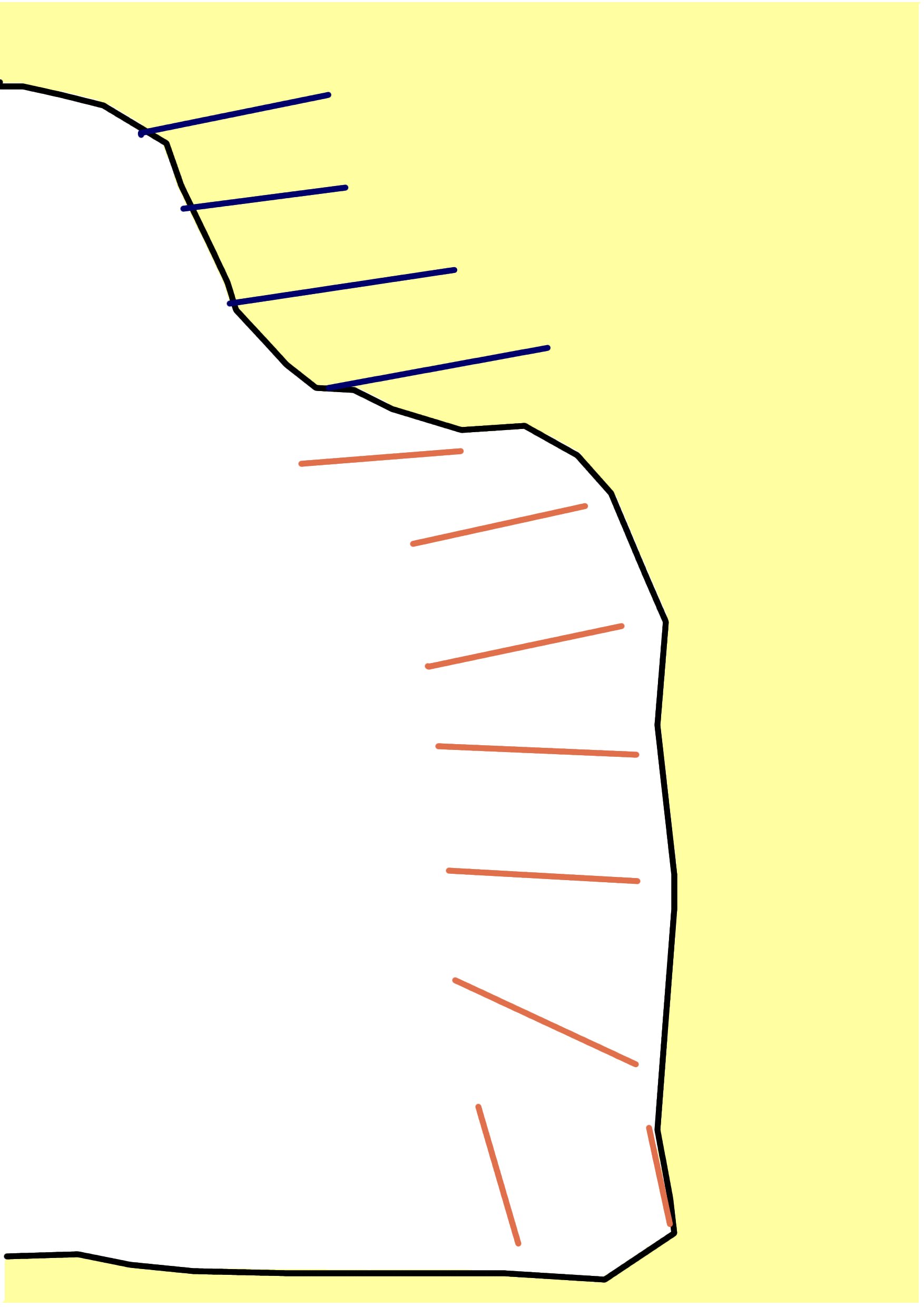

Hier mal noch eine Skizze in der Ansicht von der Seite. So in etwa ist die Situation. Blau die noch vorhandenen Borhlöcher mit den "2 Blindgängern" und Rot die geschätzte Lage der erfolgten Schüße mit der Bohrpfeife des Einbruchs.
Vielen Dank Lutz für die Fotos und die Skizze !
Nach den Fotos sieht es meiner Meinung nach so aus, als wäre da einiges schief gegangen !??
Die Bohrlochpfeife ist der Nachweis einer einwandfreien Sprengung. Nur erschließt sich mir das Ganze nicht anhand der Skizze !?
Meine Theorie ist, hier wurde die Sohle nachgerissen, der Einbruch muss höher gelegen haben.
Die stehen gebliebenen Bohrlöcher können "Versager" sein, oder aber die Vorgabe nicht gebracht haben und ausgepfiffen sein (falls wie du schreibst, nicht noch Pulver im Bohrloch war)
Des weiteren bleiben erfahrungsgemäß meist Bohrlochpfeifen stehen die ich hier vermisse (eine ablösende Kluft könnte hier jedoch Ursache sein)
In der neueren Literatur werden beim Vortrieb fächerförmig angelegte Bohrlöcher (horizontal oder vertikal) beschrieben.
Auf der website des "Schieferstollens Recht" wird von Steckevortrieb im Schiefer berichtet. Der Vortrieb betrug 30 cm pro Tag, ausschließlich mit Schwarzpulver. Leider kein Bohrschema.
Ich finde es interessant und doch etwas "frustrierend", das wir nach nur 200 Jahren nicht mehr so recht wissen, wie die Alten gearbeitet haben !?
Vielleicht finden wir es aber doch noch raus !

Man darf die Schießtechnologie der Altvorderen nicht mit der heutigen vergleichen, hier lief einiges anders. Es ist auch kein Sohlennachriss, da die Profilhöhe etwa 1,30 m beträgt. Man hat hier wirklich von unten nach oben das Gebirge bearbeitet. Das Ort selber dokumentiert die Aufgabe der Streckenauffahrung wegen Erfolglosigkeit, dieser Hoffnungsbau hat keine weiteren bauwürdigen Gänge erschlossen. Deshalb ist auch die Firste nicht weiter nachgerissen worden, zumindest im Bereich der heutigen Ortsbrust. Am besten versteht man die ganze Sache wenn man sich das Schießort mal anschaut.
Auch bei der Wismut wird so manche abgebohrte Scheibe unbesetzt stehengeblieben sein. Warum es nicht weiter ging, kann tausende von Gründen haben.Mannl hat geschrieben:Gute Frage, WARUM hat man das Ort eingestellt !? Man hätte es ja mit der effektiven Methode des "schießens" weiter treiben können ...
Es ist auf alle Fälle toll, mal eine abgebohrte Ortsbrust aus dieser Zeit zu sehen. Ich hatte noch nicht das Glück. Schön ist auch, dass sich das dort mit den historischen Beschreibungen, die wir gefunden haben bzw. die Erkenntnisse, die sich daraus ergeben haben, absolut deckt.
