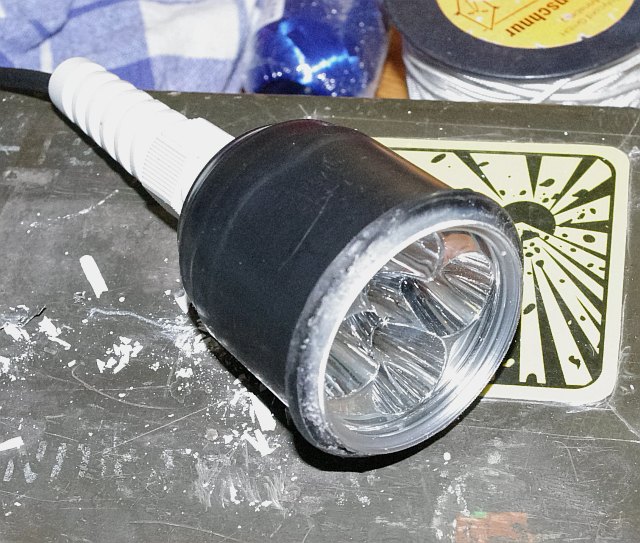

Hier wie versprochen eine Kurzeinschätzung zum 5 x Cree R2 5-Mode 1200-Lumen-Modul. Ich hab das Modul hier bestellt, dort hat es mit ungefähr 23 EUR etwas weniger gekostet als bei Dealextreme. Leider hab ich die Version mit den fünf Modi bestellt, was für meine Zwecke (Langzeitbelichtungen) eher sinnfrei ist - aber schaden tut auch nicht.
Das Päckchen kam nach etwa zehn Tagen gut verpackt an, Lieferschein oder ähnliches gab es nicht. Die Verarbeitung ist überraschend gut.
Eigentlich wollte ich das Modul in eine alte Helmlampe einbauen, aber sowohl den Kopf der Friwo als auch der Ceag hätte ich ausfräsen müssen. Das wäre mir zu schade um die Schalter im Lampenkopf. Also hab ich eine Anhängerkupplungskappe etwas grösser gefräst, hinten eine Knickschutztülle dran und vorne einen UV-Filter aus der Kramkiste vorgeklebt. Nicht schön, aber erfüllt seinen Zweck.
Das Lichtbild ist gut für Stollenfotografie geeignet, da der Strahl extrem gebündelt wird (auf 20m geschätzt etwa 1m Durchmesser). Die Lichtstärke hängt allerdings doch von der Spannung ab: Bei 8,4 Volt ist die Lampe erheblich heller als zum Beispiel bei 6 oder gar 4,2 Volt. 1200 Lumen hat sie im Lebtag nicht, 500 sind vielleicht realistisch.
Im Moment betreibe ich die Lampe zu Testzwecken mit 5 Mignonbatterien. Später soll sie über einen StepDown-Wandler an einen kleinen 12v-Bleigelakku angeschlossen werden.
Fazit: Alles in allem ein guter Kauf für kleines Geld.
