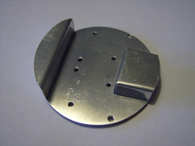

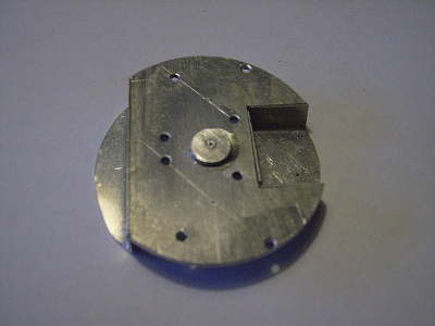

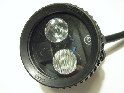

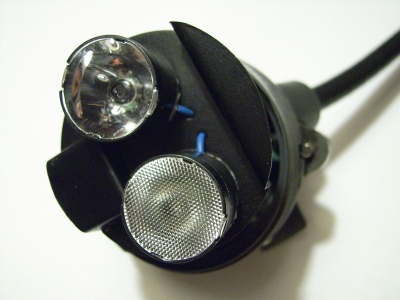

Re: CEAG mit LED Modul
Ich bin da aber einen anderen Weg gegangen, als ihr mit den Modulen. Meiner ist ein kompletter Eigenbau und nun seit über einem Jahr in Betrieb.
Es sind zwei Cree XP-G LEDs verbaut, zwischen denen mit dem Drehknopf umgeschaltet werden kann. Die LEDs sind mit den LXP-Linsen bestückt. Die eine LED mit einer 10°-Linse als "Fernlicht" und die andere mit einer 26°-Linse als Arbeitslicht. Die LEDs werden mit 350mA betrieben, dann sind die ungefähr 130lm - 140lm hell.
Betrieben werden die einfach über einen Vorwiderstand. Das ist einfach und billig und da die nassen NiCd-Akkus eine sehr flache Entladekurve haben, bleibt die Helligkeit recht konstant und fällt erst ab, wenn die Akkus leer sind.
Insgesamt ist der Umbau bewusst einfach und ohne Elektronik gestaltet. Durch die möglichst einfache Konstruktion ergibt sich eine hohe Zuverlässigkeit - wo weniger ist, kann auch weniger kaputt gehen (KISS-Prinzip - Keep it save and simple).
- ceag6k.JPG (76.25 KiB) 28056 mal betrachtet
- Das Kühlblech mit Aussparungen und Abdeckungen für den Schalter und die Kabeldurchführung.
- ceag3k.JPG (62.05 KiB) 28056 mal betrachtet
- Das Kühlblech mit den LEDs wird durch eine Feder gegen die Scheibe gedrückt und so in Position gehalten. Außerdem wird so verhindert, dass sich die Linsen von den LEDs lösen können. Die sind nur mit Doppelklebefolie (die zudem nicht so pralle hält) aufgeklebt.
Die kleine Scheibe dient der Führung der Feder. - ceag4k.JPG (69.96 KiB) 28056 mal betrachtet
- ceag7k.JPG (73.61 KiB) 28056 mal betrachtet
- Im Deckel des Akkugehäuses ist der Widerstand untergebracht. Das sind zwei 1Ohm 5W Widerstände (ich hatte die grade da) in Reihe geschaltet.
- CEAG1k.JPG (52.71 KiB) 28056 mal betrachtet

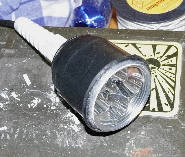

Hier wie versprochen eine Kurzeinschätzung zum 5 x Cree R2 5-Mode 1200-Lumen-Modul. Ich hab das Modul hier bestellt, dort hat es mit ungefähr 23 EUR etwas weniger gekostet als bei Dealextreme. Leider hab ich die Version mit den fünf Modi bestellt, was für meine Zwecke (Langzeitbelichtungen) eher sinnfrei ist - aber schaden tut auch nicht.
Das Päckchen kam nach etwa zehn Tagen gut verpackt an, Lieferschein oder ähnliches gab es nicht. Die Verarbeitung ist überraschend gut.
Eigentlich wollte ich das Modul in eine alte Helmlampe einbauen, aber sowohl den Kopf der Friwo als auch der Ceag hätte ich ausfräsen müssen. Das wäre mir zu schade um die Schalter im Lampenkopf. Also hab ich eine Anhängerkupplungskappe etwas grösser gefräst, hinten eine Knickschutztülle dran und vorne einen UV-Filter aus der Kramkiste vorgeklebt. Nicht schön, aber erfüllt seinen Zweck.
Das Lichtbild ist gut für Stollenfotografie geeignet, da der Strahl extrem gebündelt wird (auf 20m geschätzt etwa 1m Durchmesser). Die Lichtstärke hängt allerdings doch von der Spannung ab: Bei 8,4 Volt ist die Lampe erheblich heller als zum Beispiel bei 6 oder gar 4,2 Volt. 1200 Lumen hat sie im Lebtag nicht, 500 sind vielleicht realistisch.
Im Moment betreibe ich die Lampe zu Testzwecken mit 5 Mignonbatterien. Später soll sie über einen StepDown-Wandler an einen kleinen 12v-Bleigelakku angeschlossen werden.
Fazit: Alles in allem ein guter Kauf für kleines Geld.

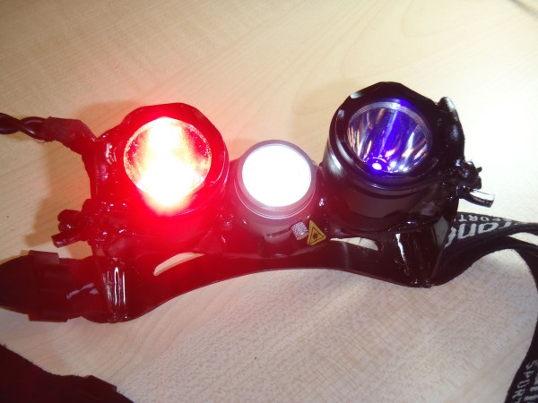

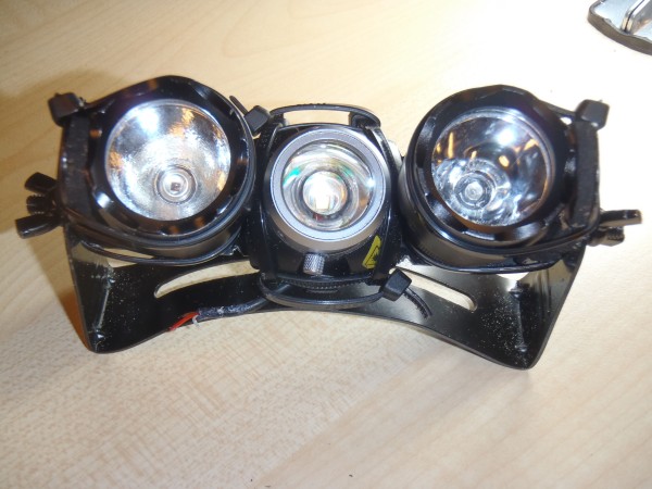

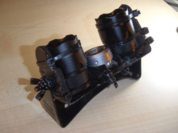

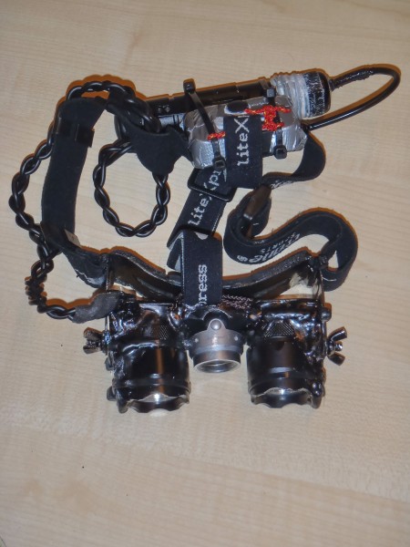

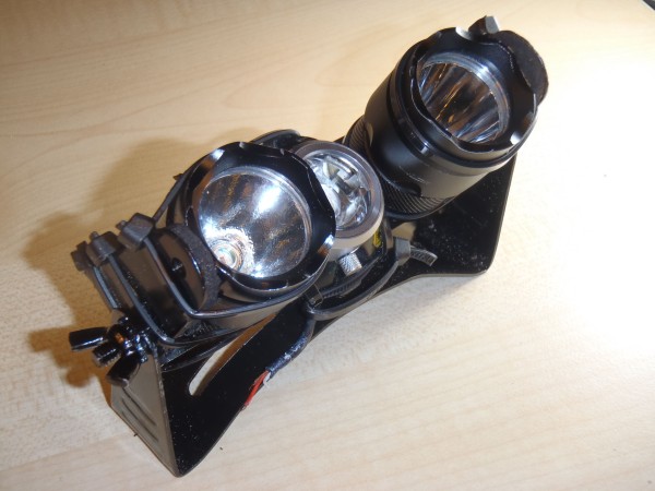

P6-Dropins mit mehr als 2W Leistungsaufnahme haben ALLE ein Problem mit der Wärmeabfuhr. Und das gilt selbst für den "ordnungsgemäßen" Betrieb in einem P60-Host (also Shurefire und Nachbauten).Friedolin hat geschrieben:Nein noch nie und ich habe alle Umbauten bei Zimmertemp. eine Akkukapazität leuchten lassen, um zu sehen wie lange die Akkus halten.HGS hat geschrieben:...bei mir ist nach ca 2minuten auf voller Pulle kein Moduswechsel mehr möglich.
Welches der vielen Modelle hast du denn verwendet?
Zum Stichwort Temperaturmanagement:
Selbst die brutalen 450 lm Module kann man getrost in der Hand halten, ohne sich die Finger zu verbrennen.
Denn die Wärmeleitung zum Lampenkörper findet nur über die Feder, den Kragen des Reflektors und ggf. noch über die seitliche Berührung statt. Es fehlt eine flächige Verbindung. Faktisch überlebt die LED daher nur per Konvektion.
Man tut also gut daran in der Klasse "ab 200 Cinalumen" seitlich z.B. einen ringförmiges Knäuel aus Kupferlitze mit einzupressen.
Denn auch wenn die Lichtfarbe oder das Verhalten der Steuerung sich nicht merklich ändert: Die Temperatur lässt den Wirkungsgrad von LED und Ansteuerung sinken. Und der Lebensdauer der Kondensatoren tut es auch nicht gut.
Aber zurück zum CEAG-Umbau:
Vielleicht ist es möglich, in die Fassung eine "Zwischenebene" in Form einer Kupferschiene einziehen. auf die das Modul mit seinem Messing-Träger aufgelötet wird. Dazu dann umlaufend von innen einen Ring aus einer weiterem Kupferstreifen. In diesen Kranz dann die erste Schiene einlöten. Dann kommt die Hitze zumindest ohne die isolierende Luftbrücke flächig bis ans Gehäuse, es verbliebe nur noch der Wärmewiderstand des Gehäuses.
Ich selbst habe die P6-Hosts in ihren "Werksverpackungen" gelassen und einzeln auf einen improvisierten Träger gesetzt.
(Das Ergebnis sieht leider aus wie aus Frankensteins Labor, funktioniert aber trotzdem seit fast zwei Jahren.)
In der Mitte erkennt man vielleicht die Optik einer ehemaligen Ledlenser H7. Da hat mir weder die ursprünglich verbaute schwachbrüstige LED, noch die ineffiziente Ansteuerung zugesagt....
- P6110228.sized[1].jpg (55.6 KiB) 27834 mal betrachtet
- P6120244.sized[1].jpg (63.98 KiB) 27835 mal betrachtet
- P6100216.sized[1].jpg (63.95 KiB) 27835 mal betrachtet
- P6100215.sized[1].jpg (54.05 KiB) 27835 mal betrachtet
- P6100214.sized[1].jpg (51.67 KiB) 27835 mal betrachtet

Schlepper
ich habe mal meine Lampe mit Trockenakkus 8 Stunden bei voll Power und Raumtemp. brennen lassen, nach 8 Stunden fing die an zu Blinken, das lag aber wohl am Akku, der hat 9000 mA und war weitgehend leer, mit den normalen Ceag Nasszellen hatte ich das noch nicht. Die LED nimmt bei voll Power knapp 1 A Strom auf, bei halber Kraft 0,4A und bei Low 0,1 A
Ea handelt sich dabei um diese hier: http://www.dealextreme.com/p/cree-xml-t ... ctor-55026
Ich habe eine Ceag auch auf die von mir oben schon mal erwähnte LED http://www.selected-lights.de/taschenla ... age/a-603/ umgebaut, bin aber mit den LED Einsätzen aus China zufriedener, billiger und gefühlt besseres Licht das man auch zum Fotografieren gut nutzen kann da es mehr streut.
Nervig ist nur das mein Ansmann Energy 16 die weit entladenen Trockenakkus (NiMh Mono D) immer als defekt kennzeichnet, wenn man die mit einem Labornetzgerät kurz anläd und dann ins Ansmann legt geht es. Das gute Stück mag keine fast leeren Akkus warum auch immer.
Wie schon gesagt mit den orginal Ceagakkus kein Problem, wenn nur die Laugenpanscherei nicht wäre... alles kann man wohl nicht haben.
Dafür sind die Nasszellen fast unzerstörbar, ein Freund und ich haben einige alte Handlampen (Bomben) nach Jahrzehnten weiderbelebt und das mit fast der alten Kapatzität, schon erstaunlich was die so mitmachen, nach der Anleitung "Das Strahlende Geleucht" gereinigt und gespült, neue Lauge aufgefüllt und nach einigen Ladezyklen lebt das Ding wieder.
Die Bomben haben allerdings ein Stahl Akkugehäuse.
Die Bomben kann ich auch wärmstens als Befahrergeleucht empfehlen (!!!SCHERZ!!!)[/b]
man lässt sie nie liegen, denn bei 6 kg Gewicht merkt man es sofort das man was vergessen hat
Gut etwas unhandlich aber zur Not kann man damit auch Nägel reinschlagen
oder Stempel setzten.
Zur Beleuchtung vor Ort bei der Arbeit aber durchaus zu gebrauchen. Man müsste eine Ceag KG2 auf LED umbauen der Akku hat 25 Ah....
Das Foto unten ist mit der China LED ausgeleuchtet und noch nicht nachbearbeitet
Gruß, GA
Peter
