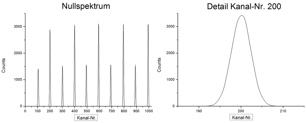

Labortagebuch 5 - Die Nullmessung

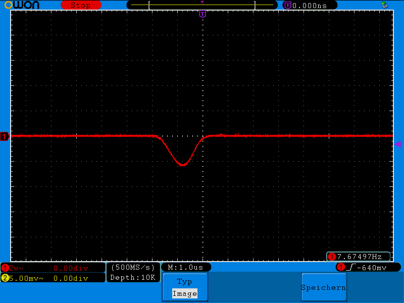

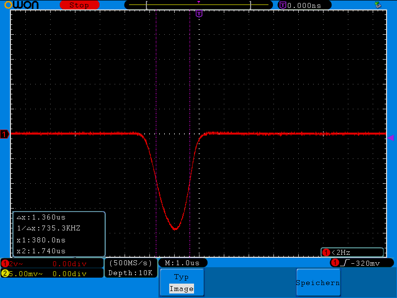

Nach dem 3. Neuaufbau der Schaltung (mit immer komplett neuen Bauteilen) fehlt hier natürlich noch die Nullmessung der Schaltung.
Die Versuchsanordnung:
Eine grüne LED-Diode wird mit 1µs-Pulse und einer Frequenz von 0,1-2200 Hz angesteuert und ist mit der PIN-Diode optisch gekoppelt.
Die Spannung der LED-Pulse lässt sich über einen Spindeltrimmer stufenlos einstellen. Zwischen LED und PIN-Diode befindet sich ein starker Filter.
Die Pulsdauer der LED entspricht ca. der "Lichtblitzdauer" im Kristall und die Helligkeit sollte auch ungefähr??? hinkommen.
Fragestellung der ersten Messung:
Verändert sich die Zeit zwischen LED-Puls und Maximum des Ausgangspeak an TP2 mit Frequenz und Amplitude? Antwort: Unwesentlich!
Die zweite Messung soll die Reproduzierbarkeit der Einzelmessungen darstellen.
Der Versuch:
Zuerst wurde ein Messdurchgang in 1V-Schritten (Ausgang TP2) und variabler Frequenz getartet.
Soll heißen: Der Spindeltrimmer der LED wurde so eingestellt, daß am Ausgang von IC3 eine Spitzenspannung von 1V anlag.
Bei variabler Frequenz wurden dann ca. 20.000 Ereignisse gemessen. Das Gleiche bei 2V, 3V, 4V und 5V.
Rückwärts dann in Schritten von 4,5V, 3,5V, 2,5V, 1,5V und 0,5V mit je ca. 10000 Messungen:
Kritische Analyse:
Die Auflösung des AD-Wandlers beträgt im Versuch 10 Bit = 1024 Digit bei 0-5V.
Die Peak-Spannung (TP2) wurde am Oszilloskop (8 Bit-Auflösung) optisch eingestellt.
Vorversuche mit einer Referenzspannungsquelle ergaben:
Der MAX195 kann 14 Bit problemlos (ohne Änderung im LSB) auflösen.
Die (statistischen) Schwankungen von +- 5 Digit kommen also aus dem Versuchsaufbau bzw. der Schaltung!
Das Hauptproblem dürfte an der LED-Versorgung liegen und kann man auch (bei niedrigen Frequenzen) am Oszi beobachten:
Das Ausgangssignal von IC3 (TP2) "hüpft" selbst bei einer 8 Bit-Auflösung schon sichtbar. Auch die Eingangsspannung der LED weist diese Sprünge auf -> Hier müsste ich also erstmal eine Präzisionsstromquelle zur LED-Versorgung aufbauen.
Ansonsten:
Das Rauschen der Analogschaltung liegt bei ca. 12-13 Bit. Das ist eigentlich (für den fliegenden Aufbau) ein durchaus akzeptabler Wert
Krumi
Nachtrag:
Die Messwerte des Spektrums sind natürlich "geschönt", resp. aufbereitet!
Der Peak bei Kanal# 200 wurde z.b. durch eine Splinefunktion linearisiert.
Im Original sieht das so aus:
189 0
190 1
191 0
192 3
193 23
194 90
195 307
196 647
197 1476
198 2287
199 3202
200 3472
201 3373
202 2397
203 1566
204 717
205 332
206 107
207 25
208 6
209 1
210 0
211 0

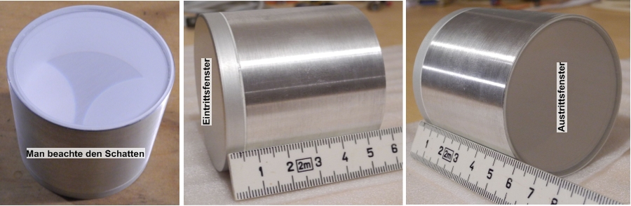

ich beschäftige mich auch schon längere Zeit mit dem Bau eines Gamma-Spektrometers in Verbindung mit einem Szintillationsdetektor.
Auf der Suche nach einem passenden Kristall wurde ich einst auf die ungarische Firma CRYDET (http://www.crydet.hu/index.php) verwiesen, die mir auf meine Anfrage folgende Antwort geschickt hat:
----- Original Message -----
From: Zoltan Csiki
To: Niklas
Cc: krisztina.csiki@crydet.hu
Sent: Monday, August 24, 2009 4:33 PM
Subject: Re: NaI crystals
Dear Mr. Niklas,
Thank you for your interest in our crystals.
I try to shortly answer your questions.
1.shapes and sizes of crystals
Our range of crystal includes mainly cylindrical shaped crystals with various diamater and length dimensions. We are able to produce well-type crystals ans side-hole crystals. There are also different regtangle shaped crystals on the market, but we do not have much experience with those.
2.how to couple the crystal to the PMT window
The crystal has to be optically tight coupled to the PMT and in the mean time both the PMT and the crystals optical end has to be protected against light. For that we have either undetachable detectors (where the crystals housing is glued to the PMTs housing) or we have detachable detectors where the crystal is tightened to the PMT by means of a screwed ring.
For the optical you could use some transparent silicone grease.
3.how to protect crystals against humidity
We are delivering our crystal in an aluminium housing with an optical glass at one end that can be coupled to the PMT. We can also deliver blank crystals if requested, but unless you have a dry box with humidity around 5% for assembling, you will not be able to use the crystal.
4.how to shape (cutting, grinding, polishing) the material
Unfortunately this is internal information, that you would not be able to use anyway, unless you are prepared to assemble crystals in housing using the above mentioned dry-box. I suggest you to consider our range of assembled crystals.
5.which dimension would you recommend for the R434 scintillator project
Since R434 is a 28mm PMT it does not make sense to use a crystal with much bigger diameter. I suggest a 25x25 NaI(Tl) crystal in aluminium housing, with external dimensions dia30,8x32. The end cap of the housing is 0.7mm thick, while the lateral walls are 1.9mm thick. The price of such a crystal is 75 EUR + shipping.
We could also prepare a crystal that is dia33.0x35.0mm that has an otical window dia 28.0mm so can be coupled to the R434 PMT. The outside dimensions of this crystal are dia37.0x41.0mm The price of such a crystal is 105 EUR + shipping costs.
I hope my answer helps you.
Please let me know if any further information is needed.
With best regards,
Zoltan Csiki
Director

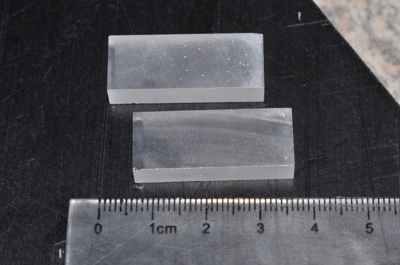

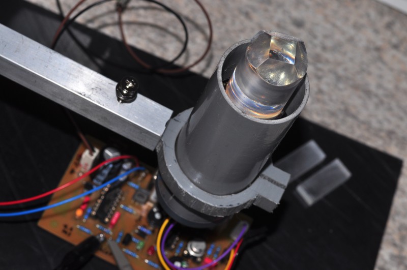

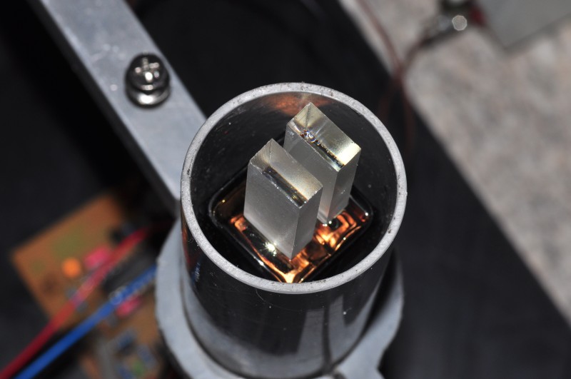

Mein Eigenbau-Szintillationszähler arbeitet derzeit mit einem Plastikszintillator (BC412 von BICRON), der in der Anschaffung etwa ein Zehntel kostet, dafür aber nur schwache Impulse liefert, die zudem Nachteile in der Differenzierung der Energieniveaus haben.
Die Verbindung zwischen Szintillatormaterial und PMT stelle ich mit Silikonfett (nicht Silikoköl! ) her. Man bekommt es unter anderem im Tauchsporthandel, zum Dichten und Schmieren der Reissverschlüsse.
Ich hoffe, dem einen oder anderen damit geholfen zu haben,
LG Niklas

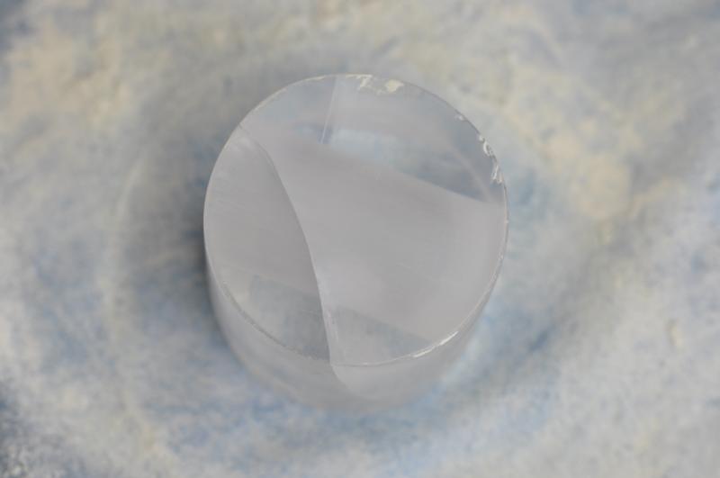

Hallo Niklas,
erstmal herzlichen Dank für die Infos!
Mein derzeitiges Wissen:
Silikonfett ist für Versuchsaufbauten das Mittel der Wahl - will man aber auch noch den "letzten Lichtquant" nutzen, so ist ein Silikonöl angebracht... Teilweise wurde sogar Kristall und Sensor in einem ölgeflutetem Behälter verbaut
Frage:
Hast Du dazu mal Versuche gemacht?
Mich würde interessieren, ob mit dem Öl eine signifikante Erhöhung der Zählrate einhergeht. In der Literatur konnte ich bisher nichts relevantes zum Thema finden.
Krumi
Ja, die "Sauerei" hat man mit dem Silikonfett natürlich nicht, andererseits fehlt dem Fett genau diese "Kriechfähigkeit" des Öls, die auch noch die kleinsten Unebenheiten zwischen den opt. Kontaktflächen ausgleicht.Die Verbindung zwischen Szintillatormaterial und PMT stelle ich mit Silikonfett (nicht Silikoköl! ) her. Man bekommt es unter anderem im Tauchsporthandel, zum Dichten und Schmieren der Reissverschlüsse.
Frage:
Krumi
Re: Gammaspektrometer im Selbstbau
Hallo Krumi,
ich habe bislang keine Versuche mit Silikonöl gemacht und habe mir aus Kostengründen auch (noch) keinen NaI(Tl)-Kristall zugelegt.
Erfahrung habe ich nur mit dem erwähnten Plasikszintillator. Ich habe mir einen Block schicken lassen, aus dem ich 4 Zylinder angefertigt habe, die jeweils auf den Fotomultiplier passen, einen habe ich unlängst auf eine PIN-Diode von Hamamatsu geklebt, hier laufen die Versuche noch.
Bei der Bearbeitung ist sehr darauf zu achten, dass die Oberfläche des Materials nicht über 80 Grad erwärmt wird, da sonst bis in etwa 1mm Tiefe deutlich sichtbare Risse entstehen, die die Totalreflexion beeinträchtigen. Auf der Drehbank ist auf langsame Geschwindigkeit zu achten und der Drehmeissel muss sehr scharf sein. Das gleiche gilt beim Polieren: fein sanden und vorsichtig mit flüssigem Poliermittel schwabeln, eine glasglatte Oberfläche ist für die Totalreflexion wichtig und verbessert die Lichtausbeute erheblich!
Eine weitere Möglichkeit ist die Verwendung von Naphtalin als Szintillator. Am besten man schmilzt das Material (bei ca 80 Grad) direkt auf das Fenster des Zählers auf. Leider ist die Masse milchig trüb und nicht durchsichtig, was die Verwendung in der Spektrometrie fast unmöglich macht, weil die Impulsstärke nur von der Energie, nicht aber vom Entstehungsort des Lichtblitzes abhängig sein darf. (Ausserdem muss der Lichtblitz möglichst im Szintillator enden, was bei einer so dünnen Schicht nicht möglich ist). Das Ergebnis im Zählbetrieb ist dann aber, insbesondere bei Alfastrahlung, mit dem gekauften Plstikmaterial nahezu identisch, jedenfalls nicht schlechter. Die Emission liegt bei 350nm und liegt somit im Bereich der höchsten Empfindlichkeit der meisten PMTs.
Vorsicht bei der Verwendung, polyzyklische Kohlenwasserstoffe sind gesundheits- und umweltschädlich! Unbedingt auf gute Belüftung achten, nicht einatmen, berühren etc.!!!
Man könnte noch versuchen das Material in Toluol zu lösen und einen Flüssigszintillator zu bauen und auf Verwertbarkeit der Impulse zu prüfen. Ich möchte auch versuchen das Material in PMMA-Kunststoff einzupolymerisieren, da es sich scheinbar auch in Monomeren auflöst. Die Sache ist bei mir aber noch nicht weit genug gediehen, um darüber zu berichten, zudem geht in dem Thread ja eigentlich um den Bau eine Spektrometers, bin also ohnehin schon weit neben dem Thema angekommen...
Eine ander Möglichkeit ist der Einsatz von (kupferaktiviertem) Zinksulfid, das für fluoreszierene Farben verwendet wird. Mit etwas Glück findet man auch mit dem Pulver beschichtete Silikonfolien, deren Lichtblitze beim Auftreffen von radioaktiver Strahlung in völliger Dunkelheit auch mit freiem Auge sichtbar sind. Das Fenster des PMT mit Klarlack bestreichen, Pulver aufstreuen, nach dem Trocknen den Überschuss abklopfen, fertig. Ich verwende dafür eine alte Hamamatsu-Röhre mit seitlichem Fenster und messe den Fotostrom, ist also auch kein Spektrometer. Ein weiterer Nachteil ist die Phosphoreszenz des Materials, die nach einer Messung noch einige Zeit anhält und das Ergebnis (Nulleffekt) verfälscht.
Mehr verspreche ich mir derzeit von der Verwendung von nackten Foto-Dioden als Sensor , wie etwa die BPW34 oder BPX61 (Glas entfernen). Sie liefern bei etwa 30.000-facher Verstärkung enrgieproportionale Impulse die im MCA ausgewertet werden können. Ein Projekt dazu hat Elektor gerade laufen, es arbeitet mit einem Mikrokontroller von ATMEL, der als Zähler funktioniert, es gibt aber auch eine MCA-Software dazu für den PC.
Eine Sample/Hold-Stufe ist aber vermutlich auch hier angezeigt, weil die meisten ADCs so kurze Impulse nicht sampeln können (1us bei NaI(Tl), BC412 von BICRON hat typisch nur 24ns). Aber da sag ich ja gerade Dir nichts Neues...
Wie man sieht, ist das Thema fast unerschöpflich. Nur der Vollständigkeit halber möchte ich noch erwähnen, dass ich mit zwei Partnern an einer Messstation für Umweltradioaktivität arbeite, basierend auf einem Geigerzähler, die von einem Mikrokontroller ausgewertet wird und automatisch mehrmals täglich die Umweltradioaktivität erfasst und Datensätz von mehreren Jahren intern speichert oder über USB an den Rechner liefert. Wenn jemand Interesse an dem Projekt hat kann er sich ja mal melden...
Sehr viel mehr Erfahrung habe ich in der Seismik, insbesondere Mikroseismik, da habe ich den Horizont bereits erreicht

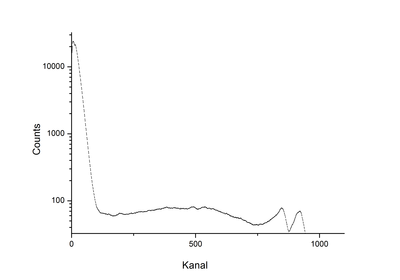

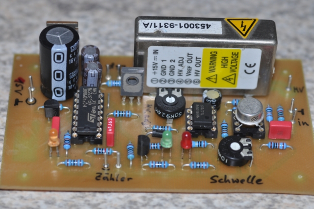

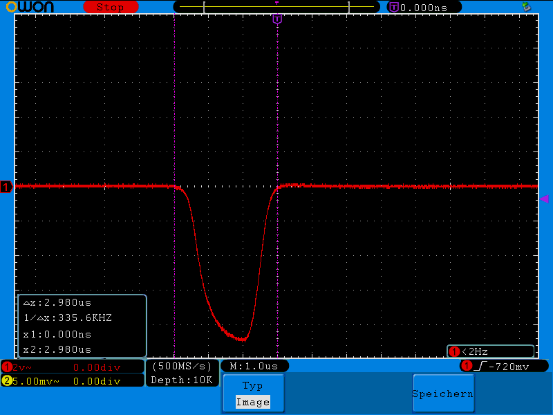

Links der Versuchsaufbau, rechts das gemessene Spektrum.
Die Probe ist ein rel. schwacher nat. Thorium-Strahler (Steenstrupin-Ce). Das Spektrum wurde über 4 Tage aufgezeichnet.
Das Abschirmgehäuse wurde allerdings nicht evakuiert! Im Vakuum sollten die Ergebnisse eigentlich wesentlich besser werden.
Die Zählrate liegt bei ca. 60-200 Imp/min und wie man an der logarithmischen Ordinatenachse erkennen kann:
Die (weitaus) meisten Impulse liegen im unteren Spannungsbereich und sind ohne Relevanz für das Spektrum!

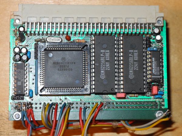

Das Controllermodul:

Die Programmierung des 68HC11 mache ich mit einem Onboard-Forthsytem mit Inline-Assembler.
Via der RS232-Schnittstelle kann man damit auch noch (mit einem Laptop und Terminalprogramm) vor Ort spezielle Messsequenzen programmieren die dann im RAM des Controllers gespeichert werden.

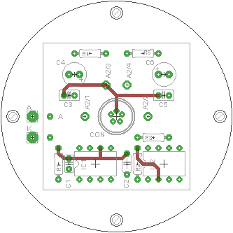

Die Detektoreinheit:
Platine mit Ladungsverstärker, Inverter und PIN-Diode:
Schaltplan und Layout habe ich mit Eagle erstellt. Wenn Du (oder jemand sonst) also die Eagle-Dateien haben möchtest, schicke mir deine Email-Adresse via PN!
Allerdings habe ich das Layout bisher auch noch nicht in der Praxis getestet, da ich die Platinen erst in 1-2 Wochen in Auftrag gebe.
Es wäre auch zu überlegen, ob Du wirklich den MAX195 als AD-Wandler einsetzen möchtest. Als 16 Bit-Wandler ist er eigentlich etwas überdimensioniert. Eine 12 Bit-Auflösung würde hier völlig ausreichen!
Weiterhin muss man natürlich die Verstärkung von IC2 und IC3 (evt. auch die Signalformung ) an den Sensor anpassen.

Vorgestern kam mein Szintillatorkristall. Fast auf die Sekunde genau nach den angekündigten 10 Wochen Lieferzeit
Die Freude war natürlich riesig und ich hatte auch schon einen Testaufbau vorbereitet...
Um es vorweg zunehmen: Es endete im Fiasko
Aber der Reihe nach:
Hier mal die Bilder des Kristalls
Die physikalischen Eigenschaften des Kristalls sind völlig verblüffend.
Obwohl man natürlich sowohl den Brechungsindex als auch die Dichte des Materials (theoretisch) kannte, war ich doch zunächst mal sehr erstaunt.
Vor allem die optischen Eigenarten waren (neben dem hohem Gewicht) völlig unerwartet und sehenswert.

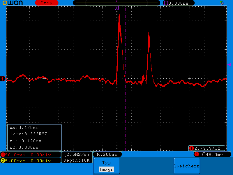

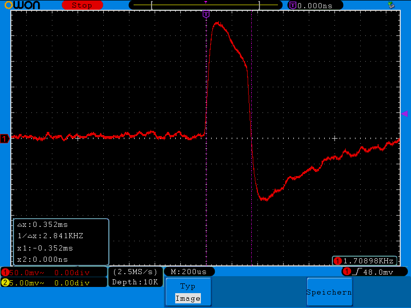

Ich hatte mir für die große (28*28mm) PIN-Diode eine "vermeintlich!" lichtdichte Passung gebastelt, die Diode am Kristall befestigt, (zuerst mal nur mit Panzertape und ohne Öl) anschließend die ganze Einheit mit 2 Lagen geerdeter Alufolie umwickelt und an den Verstärker angeschlossen.
Ergebniss: Der Verstärker kommt in eine fröhliche Schwingung.
Anschließend die Verstärkung bis zu einem "quasistabilem" Zustand reduziert und an der Signalformung gebastelt.
Bisheriges Ergebniss: Es ist absolut nichts vernünftiges messbar
Da ich aber mal davon ausgehe, daß der Kristall kein Fake ist, habe ich gestern mit der 10*10mm Diode einen Versuch gestartet:
Im (rechten) Abschirmgehäuse die kleine PIN eingebaut und eine Beleuchtung (1µs-Impulse über Poti) mit grüner LED dazugebastelt. Selbstvertändlich kommt da auch noch ein Deckel drauf!
Ergebniss:
Ich kann noch ganz wunderbar feststellen, ob das Küchenlicht brennt oder ein Fahrzeug auf der Straße vorbeikommt, selbst die abgedunkelte LCD-Beleuchtung des Oszis verschiebt mir den Offset des Ladungsverstärkers...
Kurz: Ich messe so ziemlich alles (incl. Rundsteueranlagen via Stromnetz), nur nichts vernünftiges
Das Hauptproblem scheint mir an der hermetischen Abschirmung gegen Fremdlicht und Streufelder zu liegen.
Bin heute also erstmal losgerast und habe mir eine passende Aludose besorgt:
Hier muss man natürlich erstmal die passenden Buchsen einbauen und für eine saubere opt. und elektr. Abschirmung sorgen. Vorher kann ich mit dem Kristall nicht weiterarbeiten.
Ich bin wirklich mal gespannt, ob das ganze Projekt überhaupt was wird. Habe bisher noch so meine Zweifel...
Für die Profis:
Auf der linken Seite des obigen Bildes habe ich mal dargestellt, wie ich mir die Detektoreinheit vorstelle:
Eine gefräste 2mm-Aluscheibe (eloxiert) wird auf das Austrittsfenster geklebt. -> Die Scheibe sorgt für eine Rückstreuung des Lichtes in den Kristall und dient zur Führung der PIN-Diode. Die Diode selbst wird an der Lötseite des Ladungsverstärker beweglich (via Schaumstoff und flexiblen Leitungen) angebracht und zusammen mit der Platine (Gamma2) über kurze Gewindestangen (mit Federn) die in die Aluscheibe eingeschraubt und geklebt sind, auf das Austrittsfenster gepresst.
Über die Elektronik wird dann ein Abschirmdeckel (leitend) mit der Kristalleinheit an der Anschlussbuchse verschraubt.
Mal schaun ob das auch so realisierbar ist...

Selbst in völliger Dunkelheit sieht man im Kristall (mit meiner stärksten Torbernitprobe) nichts, aber auch gar nichts!
Aber weiter:
Ergebniss:
Für die Profis:

Zum Schluss die Bedieneinheit:
Außer dem USB-Controller und den Akkus wird alles in Sandwich-Bauweise aufgebaut und an der Frontplatte verschraubt:
LCD-Anzeige - Aluplatte1 - Microcontroller - Aluplatte2 - Gamma1 mit Abschirmung.
Buchsen und Schalter/Taster werden direkt mit der gefrästen Frontplatte verschraubt.

Labortagebuch 7 - Eine schwierige/schmierige Angelegenheit
Bin heute doch nochmals kurz ins Labor gekommen (mein Besucher hatte Verständniss dafür) und mal einen kurzen Versuch gestartet.
Mit einem transparentem Silikonfett wurde eine kleine Plexiglasscheibe auf eine Glasplatte aufgeklebt.
Details zum Fett findet man hier:
http://www.liqui-moly.de/liquimoly/prod ... nt&land=DE
Die Situation:
Detail 1 zeigt das Ergebniss mit einem "moderatem" Anpressdruck senkrecht von oben. (entsprechend ca. 4-5Kg Gewicht)
Hier kann man noch deutlich viele Luftblasen im Fett erkennen.
Wesentlich besser wurde es mit größerem Druck bei gleichzeitigem verschieben der Plexiglasscheibe.
(Also eher die Luftblasen zum Rand hin rausgedrückt) -> Detail 2
Summa:
Die Idee mit der aufgeklebten Aluscheibe kann ich (bei Verwendung von Silikonfett) getrost vergessen.
Abgesehen davon, daß ich meine PIN-Diode (ca. 1000 €) nicht dieser Prozedur aussetzen möchte, ist ein Verschieben ja unmöglich. Auch kann man das Resultat nicht kontrollieren.
Die sauberste Lösung wäre natürlich das unlösbare verkleben.
Optische Kitte bzw. entsprechende 2-Komponentenkleber gibt es ja mit verschiedenen Brechungsindizes.
Der wesentliche Nachteil ist natürlich die unlösbare Verbindung zwischen Kristall und Diode.
Auch hier kann man das Ergebniss ja nicht optisch kontrollieren, nur ist dann im Falle des Scheiterns nichts mehr zu retten.
Und hat man die PIN-Diode mal "totgespielt", kann man auch gleich den Kristall (für 750 Eumel) wegwerfen
Die einzig sinnvolle Variante scheint mir also das Silikonöl zu sein.
Sobald ich wieder im Labor bin, werde ich mal das Verhalten eines hochviskosen Silikonöls testen.
Oder hat jemand noch eigene Erfahrungen, Ideen, Vorschläge dazu? Keine Optiker hier im Forum???
vom (nachdenkendem) Krumi

Ich habe letzte Woche den PMT und die BGO-Kristalle bekommen, auf deren ebay-Auktion Du uns hingewiesen hast. Die Kristalle sind auffallend schwer und zeigen, im Gegensatz zu den Plastikszintillatoren, keine Fluoreszenz auf Schwarzlicht, sehr wohl dagegen auf Röntgenstrahlung, wie mich mein Zahnarzt testen ließ...
Versuche damit habe ich aus Zeitgründen noch nicht gemacht, habe aber einen entsprechenden Zähler zusammengebaut. Hier ein Foto:
Rechts hinten erkennt man das Hochspannungsnetzteil C4900 von Hamamatsu.
Am Freitag fand auch der ELEKTOR-Bausatz "Verbesserter Strahlungsmesser" seinen Weg zu mir. Wie bereits erwähnt arbeitet er mit einer Fotodiode als Sensor, mitgeliefert wird eine BPW34, die wegen des Plastikgehäuses nicht für Alpha-Strahlung empfindlich ist. Den Angaben zufolge wäre eine BPX61 mit entferntem Glasfenster auch für Alpha-Messungen einsetzbar. Ich habe die Platinen (Zähler und Vorverstärker) schnell zusammengelötet und erste Versuche unternommen.
Dabei zeigte sich gerade der Vorverstärker als sehr tückenreich, aber auch der Zähler zeigt seine Schwächen!
Der VV ist sehr empfindlich und und verstärkt alles, was ihm in die Quere kommt, bis hin zum Einschalten von Elektrogeräten im Haus.
Es ist unumgänglich, ihn in Alufolie und zudem extrem lichtdicht einzupacken und zu erden, selbst dann reagiert er immer noch als Kondensatormikrofon und liefert einen sauberen Impuls wenn man beispielsweise in die Hände klatscht.
Am Ausgang steht ein Rauschen zur Verfügung, aus dem sich Pulse von radioaktiver Strahlung erheben - angeblich. Im Abstand von mehreren Minuten zeigt sich ein wirklich sauberer, deutlich über der Grasnarbe stehender Impuls, der vermutlich von Myonen der kosmischen Hintergrundstrahlung stammt (4MeV). Mit dem DSO kann man sich auf die Lauer legen und die Impulse sammeln. Hier ein paar Beispiele:
Der Zähler soll alles zählen, was über das Rauschen hinaus geht - tut er aber nicht. Vielmehr schafft er es selbst bei guter Schirmung auf knapp unter 1000 Imp./Minute. Das würde ich ihm gleich hinter Fukushima zugestehen, nicht aber in meinem Labor. Ändern kann man die Schwelle dank fehlender Potis nicht, ebensowenig den Kontrast des Displays. Um mit dem Zähler kommunizieren zu können, benötigt man noch die USB-Schnittstelle, die ich mit dem Bausatz gleich mitbestellt habe, Software gibt es gratis bei ELEKTOR zum Download. Die kann dann auch die Impulse differenzieren und im MCA darstellen. Ich werde berichten, wenn ich mehr darüber weiß!

ich habe heute meinen Szintillationszähler in Betrieb genommen, den ich mit mit den BGO-Kristallen (Bi4Ge3O12, Bismuth Germanat) aus der hier erwähnten ebay-Auktion aufgebaut habe. Ich habe den Photomultiplier samt Sockel gleich mitgeordert, innerhalb von 5 Tagen war das Zeug bei mir.
Die Kristalle habe ich mit Silikonfett auf den PMT geklebt, die optische Ankopplung halte ich für völlig ausreichend. Wenn man es richtig macht, erhält man auch keine Luftblasen im Fett (einen Patzen in der Mitte platzieren und ihn zum Rand hin ausquetschen).
Die Lichtausbeute im Kristall dürfte recht hoch sein, die Differenzierung der Energieniveaus ebenfalls! Ich habe nur einen einzigen Kristall auf jeweils einen PMT (es handelt sich um einen Doppelkathoden - PMT!) geklebt, mit der 6 x 12 mm großen, polierten Fläche (nur diese Flächen sind poliert):
Hier ist zum Vergleich der Plastikszintillator eingebaut. Auch er liefert gute Zählergebnisse trotz kurzer und schwacher Impulse. Die Form resultiert übrigens aus der ehemaligen Montage auf einer kleinen PIN-Diode (S1337-1010BR) von Hamamatsu, die nur eine 10 x 10 mm große Fläche aufweist.
Hier einige meiner ersten Impulse mit dem Bismuth-Germanat-Kristall:
Inwieweit die nicht ganz günstige Form der Kristalle die Impulshöhe beeinflusst, kann ich noch nicht beurteilen. Da wäre ein Spektrometer hilfreich, dass letztlich am Ende dieses Threads stehen soll
Ich werde auch noch Vergleichsmessungen mit dem Plastikszintillator anstellen und gegebenenfalls über meine Erfahrungen berichten.

Die Auswahl der richtigen Messonde dürfte von entscheidender Bedeutung sein, wenn es um das Auseinanderhalten eng beisammenliegender Energielinien, kurz um die Auflösung des Spektrometers geht. Eine Kombination aus Photomultiplier und PIN-Diode mit unterschiedlichen Szintillatormaterialien steht zur Verfügung.
Plastikszintillatoren sind günstig, erzeugen aber wenig Licht und lösen schlecht auf. Natriumiodid erzeugt am meisten Licht bei guter Differenzierung. Nachteil ist die Hygroskopie, die ein Gehäuse zwingend erforderlich macht und so Alpha-Strahlung abschirmt.
Ebenfalls interessant dürften BGO-Kristalle sein (Bismuth-Germanat), die, wie hier schon erwähnt, gerade auf der amerikanischen ebay-Seite angeboten werden. Leider haben die sehr speziellen Kristalle, die aus einem PET-Scanner stammen, eine etwas ungünstige Form.
Ich habe eine solche Einheit bereits in meinem Szintillationszähler im Einsatz, wo sie gute Dienste leistet, habe aber noch keine Möglichkeit, sie in einem Spektrometer zu testen. BGO ist nicht hygroskopisch und hat gute mechanische Eigenschaften.
Für alle, die ebenfalls an den Bau eines Spektrometers denken und somit auch an die Anschaffung eines Kristalls, möchte ich hier die Preis- und Lieferauskunft des Kristallherstellers SINOMA in China veröffentlichen:

Hierzu eine kurze Zusammenfassung:Niklas hat geschrieben: Die Auswahl der richtigen Messonde dürfte von entscheidender Bedeutung sein, wenn es um das Auseinanderhalten eng beisammenliegender Energielinien, kurz um die Auflösung des Spektrometers geht...
Bei einem Gammaspektrometer mit möglichst hoher Empfindlichkeit und Energieauflösung gibt es leider nicht allzu viele vernünftige Lösungen, dafür aber eine immense Vielzahl an "suboptimaler" Realisierungen
1. Auswahl des Szintillatormaterials
Bezüglich der Energieauflösung gibt es eigentlich nur zwei (bezahlbare) Alternativen: NaI(Tl) und CsI(Tl).
Das Maximum der Wellenlänge des emittierten Lichtes: ca. 420 nm bei NaI(Tl) und ca. 560 nm bei CsI(Tl).
Je nach Material muss man dann also den entsprechenden "Lichtdetektor" dafür wählen.
BGO-Kristalle sind zwar sowohl für PMT als auch für PIN (einigermaßen) geeignet, haben aber nicht die gewünschte Energieauflösung.
Plastikszintillatoren kommen für eine Spektrometeranwendung eigentlich gar nicht in Frage.
2. Photomultiplier (PMT) oder PIN-Diode?
Wenn man nicht unnötig viel an Empfindlichlkeit (und damit auch Energieauflösung) verschenken will, kommen nur noch zwei wesentliche Kombinationen in Frage:
NaI(Tl) mit PMT und CsI(Tl) mit PIN!
Hört sich jetzt zwar einfach an, ist aber ein extrem komplexes Thema
Sowohl PMT's als auch PIN's gibt es in einer sehr großen Auswahl. Letztendlich läuft es auf eine schwierige Optimierungsaufgabe raus.
Hierzu mal eine sehr interessante und spannende Veröffentlichung: http://czt-lab.engin.umich.edu/journals ... g/pub6.pdf
Da ich das teuerste Bauteil der Detektoreinheit (die PIN-Diode) aber eh auf Lager hatte, habe ich mich natürlich für die Kombination CsI(Tl)/PIN-Diode entschieden. Dazu ein paar kurze Gedanken und instruktive Links:
Ich habe eine Hamamatsu S3584 (mit 28*28mm aktiver Fläche, ca. 1200 €) und eine S3590 (mit 10*10mm, ca. 140 €).
Je größer die aktive Fläche, desto größer die Empfindlichkeit. Entsprechend nimmt aber auch die Sperrschichtkapazität und das Rauschen zu. Mit zunehmendem Rauschen vermindert sich die Energieauflösung, mit zunehmender Sperschichtkapazität die max. Zählrate... (sehr vereinfacht!!!)
Auch die Betriebsart der Diode und das Design des (Ladungs)Verstärkers hat wesentlichen Einfluss auf die Performance.
Hier gibt es noch viel zu testen und zu optimieren. -> Nächste Woche bin ich wieder im Labor
Für die "Insider":
http://ecee.colorado.edu/~ecen4827/hw/h ... lifers.pdf
http://w3-o.hm.edu/home/fb/fb06/profess ... _BAneu.pdf
Unbedingt lesen!!!
Und damit man mich nicht (wieder) falsch versteht:
Das Streben nach dem Optimum ist ein nobles Ziel, aber für den "Hobbyphysiker/Elektroniker" meist unbezahlbar!
Und ein paar einfache, preiswerte, nachvollziehbare Versuche - die man auch veröffentlicht - sorgen meist für ein größeres Interesse an den Naturwissenschaften als hochkomplexe Doktorarbeiten!!!

Labortagebuch 8 - Schluss für heute!
Nach 14h Laborarbeit kann ich dieses Zitat nur bestätigen:
Aufbau: Thoriumglühstrumpf - Kristall - Kamera (Nikon P7000) - Belichtungszeit 60s, Blende 2,8
Die Aufnahme war gar nicht so einfach zu realisieren.
Zuerst brauchte ich einen wirklich dunklen Raum (Toilette) und dann musste ich noch das Display lichtdicht abdecken.
Das Ergebniss kann man auf dem linken Bild bewundern: Ein schönes Schwarz, ohne Pixelfehler
Dieser Versuch zerstreut nicht wirklich meine geheimen Zweifel, ob ich denn einen funktionierenden CsI(Tl)-Kristall habe
Da ich aber weiterhin einen funktionierenden Kristall voraussetz(t)e, gingen/gehen die Versuche weiter:
Zuerst die große PIN-Diode auf den Kristall gebastelt, die gesamte Einheit im Abschirmgehäuse verdrahtet und das Ganze in einer lichtdichten Pelibox untergebracht. Ergebniss:
Der Verstärker liefert ein (mit 50 Hz moduliertes) Rauschen mit einigen größeren Peaks (ca. im Sekundenabstand).
Egal ob mit oder ohne Probe! Auch die Beschaltung der Diode (photovoltaic vers. photoconductive Mode) brachte keine signifikanten Unterschiede. Konsequenterweise die Spannungsversorgung auf Akkubetrieb umgestellt und bis auf das Oszi sämtliche Verbraucher abgeschaltet -> Weiterhin ein moduliertes Rauschen ohne signifikante Messwerte.
Um es abzukürzen:
Das Ganze wurde dann auf die kleine (10*10 mm) Diode umgebaut, Verstärker und Abschirmung geändert etc.
Ergebniss siehe oben
Die Quintessenz des heutigen Tages:
Selbst das Verbiegen des (geschirmten) Signalkabels oder auch nur die Annäherung mit dem Finger an den Verstärker verändert sowohl Offset als auch Signalform dramatisch!
-> Photodiode amplifiers are tricky! qed
Ab morgen werde ich mit einem völlig neuem Versuchsaufbau starten.
Endlich mal wieder eine Herausforderung
Krumi

Frage:
Hat hier jemand eine Idee, wie man die "Funktionsfähigkeit" eines CsI(Tl)-Kristalls prüfen kann?
Ich gehe natürlich weiterhin von der Annahme aus, daß der Kristall funktioniert. Trotzdem hätte ich gerne die Gewissheit
Krumi

mir würden 2 Sachen einfallen...
Das was gesucht wird, ist ein Weg Lichterscheinungen nachzuweisen... wenn ich es richtig verstanden habe.
Wie wäre es eine Digitalkamera auf höchstmögliche Empfindlichkeit und Dauerbelichtung zu stellen, bei vielen Kameras geht das bis mehrere Stunden...
Variante 2 wär ein Fotopapier. Wobei hier der Trick dabei bestäde, die Strahlenquelle vom Papier zu trennen, da diese das Papier auch Belichtet.
Ist nur so eine Idee...
Hallo Krumi,
nach meinem Kenntnisstand gibt es (fast) keine Möglichkeit, die Funktion des Kristalles zu prüfen, ausser eben der Einsatz von PMT oder PIN-Diode. Die generierte Lichtmenge ist so gering, dass sie kaum in der Lage sein wird, Fotopapier zu belichten. Eher würde die radioaktive Strahlung an sich das Papier schwärzen.
Photomultiplier liefern bei etwa 300 Photonen einen messbaren Impuls, das ist nicht viel. Die Verstärkung ist höher als 1 zu 10 hoch 6, das ist viel.
Auch die Digitalkamera kommt da wohl an ihre Grenzen, bei hoher ISO-Zahl und langer Belichtungszeit bildet sich eher das Eigenrauschen ab als das Licht aus dem Kristall, auch wenn Du da ein sehr gutes Instrument dein Eigen nennst.
Mein Vorschlag: Bring den Kristall zu deinem Zahnarzt uns lass ihn mit Röntgenstrahlen beschießen. Meine BGO-Kristalle quittierten das mit einem hellblauen Leuchten, das auch bei Tageslicht nicht zu übersehen war. Ob das auch bei NaI-Kristallen geht, kann ich nicht mit Sicherheit sagen, kann aber einen Versuch machen, komme ohnehin jeden Tag in mehrere Praxen. Ich werde berichten!
Grundsätzlich würde ich aber davon ausgehen, dass der Kristall funktioniert, zumal es keinen Grund gibt das Gegenteil anzunehmen.
LG Niklas

Hi Niklas,Niklas hat geschrieben:Grundsätzlich würde ich aber davon ausgehen, dass der Kristall funktioniert, zumal es keinen Grund gibt das Gegenteil anzunehmen
das sehe ich natürlich genauso!
Hätte ich ernsthafte Bedenken an der Funktionstüchtigkeit, würde ich mich natürlich an den Hersteller wenden. Das Ding war ja schließlich nicht billig und auch keine "China-Ramschware". Aber bevor ich die Diodenpassung unlösbar auf das Frontfenster klebe, würde ich mich schon gerne vergewissern, zumal der Eingriff wohl sämtliche Garantieanspüche hinfällig werden lässt
Mal schaun, wo ich das Ding röntgen lassen kann. Und auch auf die Gefahr hin, daß ich mich wegen völliger Ahnungslosigkeit zum Deppen mache, werde ich demnächst den Applikationsingenieur von OEC kontaktieren.
Mein wesentliches Problem ist einfach der (katastrophale) Versuchsaufbau! Das Rauschen und die Störungen sind da einfach wesentlich größer als das Messsignal. Damit habe ich zwar durchaus gerechnet, aber ein Versuch war's mir Wert. Es wäre natürlich schön (und einfach) gewesen, den Vorverstärker auf dem Testboard zu optimieren, aber es hat nicht sollen sein.
Hier muss ich halt auch den klassischen (und langwierigen) Weg einschlagen:
Vorverstärker direkt an die Detektoreinheit koppeln, das Ganze in einer hermetischen Abschirmung messen - ausbauen, ändern, einbauen, messen etc. usw...
Daß die Kombination aus Szintillatorkristall und PIN-Diode alles andere als trivial ist, hat man ja gewusst: Sonst gäbe es wesentlich mehr Bauanleitungen zum Thema!

Meine Frästeile sind heute angekommen
Zwischen aufgeklebter Diodenpassung und Aludeckel kommt noch eine Dichtung. Damit kann ich auch Silikonöl (ohne Sauerei) zur optischen Kopplung verwenden.
Direkt über dem Aludeckel wird dann die Vorverstärkerplatine montiert.
Krumi

Zwischenzeitlich ist mir auch eine (scheinbar sinnvolle???) Messung mit dem Kristall gelungen:
Die Signalform der Peaks entspricht zwar durchaus den Erwartungen, allerdings ist die Häufigkeit m.E. wesentlich zu gering. Mit ca. 40 Imp/min. Nulleffekt/Hintergrundstrahlung bin ich kaum über der Zählrate meiner Geigerzähler! Auch zeigt die Messung mit den aktiven Proben kaum eine signifikante Steigerung der Zählrate.
Kurz: Ich habe noch ganz erhebliche Zweifel an der Funktionsfähigkeit des Versuchsaufbaus!!!

Rettung des Kristalls
nachdem der im Beitrag weiter oben erwähnte, massiv durch Feuchtigkeit geschädigte NaI(Tl)-Kristall seinen Weg zu mir gefunden hat, möchte ich gerne berichten, wie dessen Rettung verlaufen ist.
Die Lagerung in Silikagel konnte den Verfall nicht stoppen. Bereits bei seiner Ankunft war der Kristall intensiv gelb gefärbt und trübe, weich, und er fühlte sich feucht und schmierig an.
Vorweg: es gab zumindest einen Teilerfolg.
Zunächst trennte ich den Kristall mit einer Eisensäge vom PMT, Gummihandschuhe und Staubabsaugung dienten als Sicherheitsmaßnahme. Der Thalliumgehalt dürfte zwar gering sein, aber das Element ist giftig, wurde früher sogar als Rattengift eingesetzt. Bereits vor der Trennung hatte der Kristall deutliche Risse, insbesondere im unteren Teil in Richtung PMT. Hier splitterten jetzt einige kleinere Teile ab.
Eine Lagerung in "Vakuum" (es waren ca. 5mbar) brachte keine Verbesserung.
Im nächsten Schritt versuchte ich eine Trocknung durch Erwärmen. Ich lagerte dazu den Kristall in meinem Laborofen und begann ihn langsam zu erwärmen - 1Grad Temperaturanstieg pro Minute, nach jeweils 10 Grad 1,5 Stunden Pause, bis zu einer Endtemperatur von 140 Grad.
Nach dieser Prozedur war der Kristall wieder weiß, fest und zumindest einigermaßen klar! An der Oberfläche haftete eine weiße Schicht an, die ich nun mit P100 Sandpapier abschliff. Den "Feinschliff" machte ich mit einer Stanleymesser-Klinge, das ging wegen der geringen Härte (MH2) ganz gut. Insbesondere die Endflächen zeigten eine plane, glatte Struktur.
Die Politur machte ich mit Al2O3 vom Typ P596, wie es für die Edelsteinpolitur verwendet wird. Als Unterlage diente eine Glasplatte, darauf ein trockenes Tuch als Träger für das Poliermittel. In weniger als einer Stunde waren die Endflächen hochglänzend und eröffneten einen Blick ins Innere - saubere Arbeit!
Dann der Wermuthstropfen: Um eine neuerliche Schädigung des Kristalls durch Feuchtigkeit zu verhindern, musste ich ihn in Silikonöl lagern. Leider zeigten sich jetzt deutlich mehr Risse.
Dafür kommen mehrere Gründe in Frage:
1. Die Risse waren schon vorhanden und zeigten sich durch das Öl besser.
2. Der Kristall verträgt das Öl nicht (unwahrscheinlich)
3. Das Öl entnahm ich einer Sprühdose. Obwohl bei Zimmertemperatur gelagert, sinkt durch den Druckverlust die Temperatur des Öls deutlich ab. Das könnte zu Spannungsrissen durch Temperaturunterschiede geführt haben (wahrscheinlichste Antwort).
Fazit: Für einfache Zählanwendungen wird der Kristall wohl noch zu brauchen sein, für ein Spektrometer wohl eher nicht mehr. Hier sind die Anforderungen zu hoch - jedes Strahlungsquant sollte die gleiche Menge an Photonen erzeugen, die auch den PMT erreichen müssen. Störungen der Lichtbrechung haben da nichts verloren.
Ziel der Übung war aber nicht zuletzt, Erfahrungen mit dem Material zu sammeln. Zumindest dieses Ziel ist erreicht.

Hi Niklas,
sehr interessanter Beitrag und ein schöner (Teil)Erfolg. Glückwunsch!
Und wenn Dir jetzt noch die Reanimation des PMTs gelingen würde, hätte das Ding doch noch seinen Meister gefunden
Viel Erfolg wünscht Krumi
Ich pers. würde mal auf eine Kombination aus 1. und 3. tippen?!? Die Spannungsrisse könnten ja durchaus schon beim Transport entstanden sein.1. Die Risse waren schon vorhanden und zeigten sich durch das Öl besser.

zwischenzeitlich bin ich wirklich schon weitergekommen.
Nachdem mit den Frästeilen nun ein absolut lichtdichter, und sauber (elektrisch) abgeschirmter Detektoraufbau vorhanden ist, kann ich mich um den Verstärker kümmern.
Diese Peaks:
stammen definitiv aus "Lichtblitzen" im Kristall! Störimpulse aus der PIN-Diode und dem Verstärker kann ich zwischenzeitlich (nahezu) 100%-ig ausschließen.
Die unerwartet niedrige Zählrate lag (wie vermutet) einfach daran, daß die weitaus meisten Ereignisse im Verstärkerrauschen bzw. in der Signalformung/Filter untergingen. Habe also nur die hochenergetischeren Gammaquanten gemessen.
Das primäre Zwischenziel ist jetzt also die Rauschreduzierung (bei möglichst hoher Bandbreite) des Vorverstärkers.
