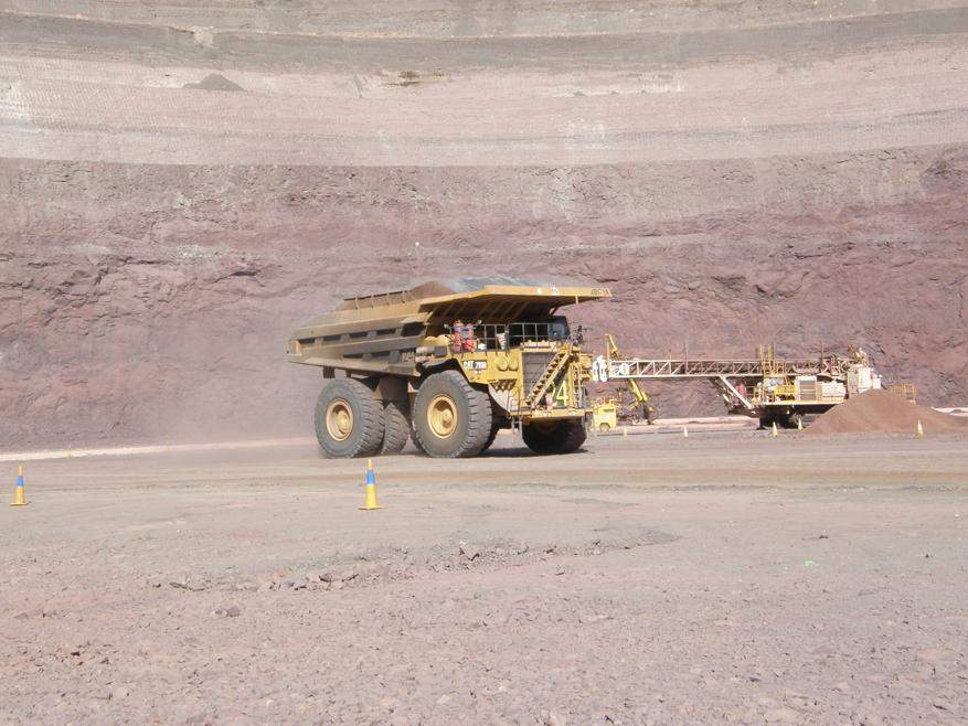

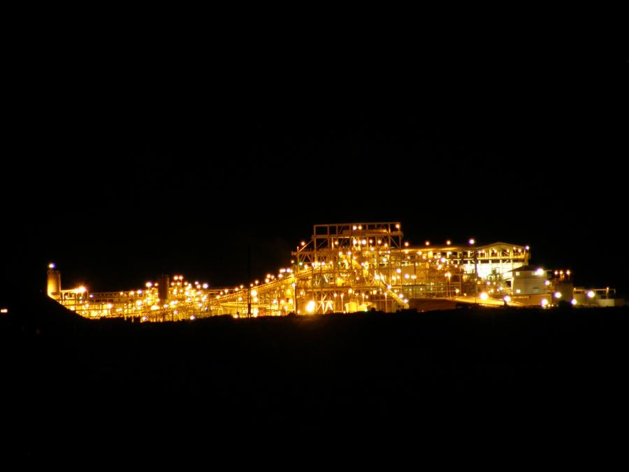

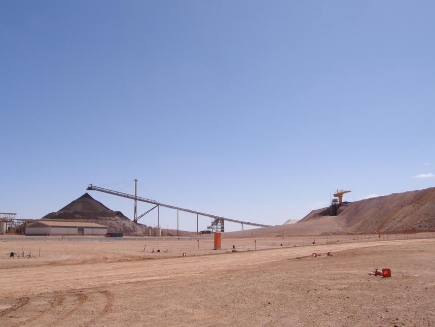

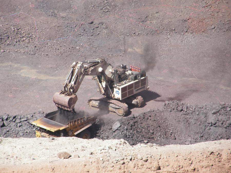

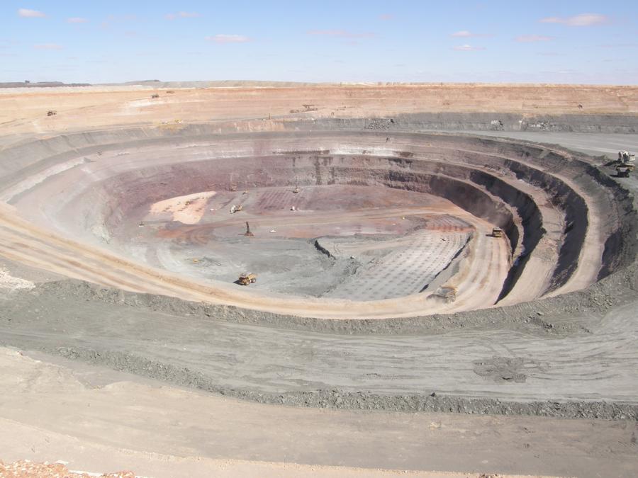

Wenn der Thread schon abdriftet, dann hier noch einige Impressioen von um die Ecke. Prominent Hill, South Australia. entdeckt 2001, Aufschluss begann 2007, Produktion begann 2008. Ich war da September 2008 (Aufbereitung noch im Bau) und September 2009 (in Produktion) Dummerweise sind die Bilder nun in der gegengesetzten Reihenfolge angezeigt, aber wurscht:
*18 CAT793 sind im Tagebau im Einsatz mit je 250 t Nutzlast

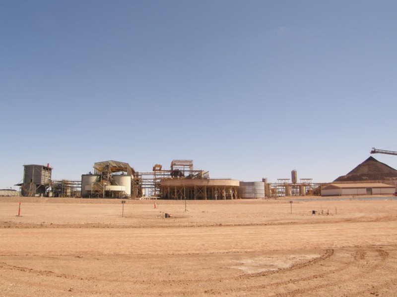

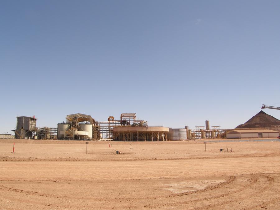

*Erzufbereitung im dunkeln
*Erzaufbereitung im hellen (ganz links sieht man den schwarzen Haufen mit Kupferkonzentrat, enthaelt 55% Cu und etwas Gold)

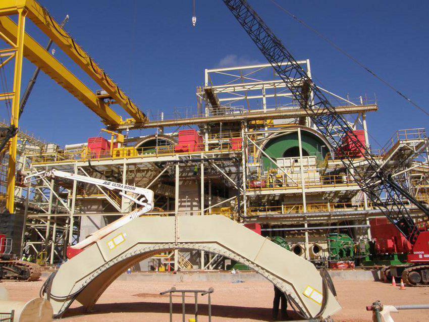

*SAG und Kulgelmuehle im Bau (fuer 8 Mio Tonnen Erz pro Jahr)
*Brecheranlage unter dem ROM-Pad (ROM - Run of Mine; Erzmischplatz - ausgehalten werden 4 Sorten: Chalcosin-Erz, Bornit-Chalcopyrit-Erz, Chalcopyrit-Pyrit Erz sowie nur-Gold)

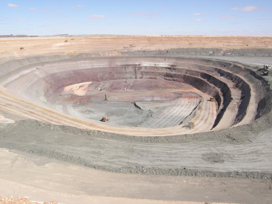

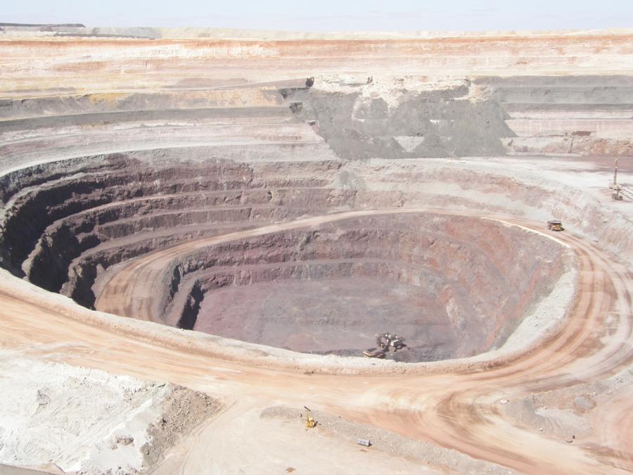

*der Pit Ende 2009
*der Pit Ende 2008 (Enddimensionen werden 1,5 x 1 km und 500 m Teufe fuer etwa 75 Mio t Erz, moeglicherweise wird es noch Tiefbau fuer eine Resource von weiteren 100 bis 150 Mio t geben))

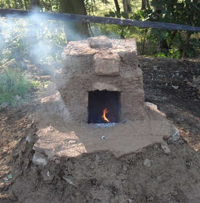

Bau unseres Schmelzofen´s:
Der aus Schamottesteinen bestehende Kern des Ofen´s ist fertig. Darum soll noch eine äußere Hülle gemauert werden, um dem Ganzen mehr Stabilität zu verleihen. Auch Tür und Schornstein fehlen noch... Der untere Teil des Ofen´s ist schon vorn außen mit Steinen und Lehm angeböscht, der Brennraum reicht unter der Tür also noch 15cm tiefer. Auf dem Bild sind links und rechts die seitlichen Öffnungen für die Luftzufuhr nicht zu sehen. Obwohl nur etwa 4x8cm groß, reichte beim ersten Befeuerungstest der natürliche Luftzug (bei mäßigem Wind, aber aus der richtigen Richtung) durch eine Öffnung aus, um die Holzkohle gut anzufachen. Auch ohne Schornstein und Tür zog schon der Rauch gut nach oben ab. Die Türöffnung misst etwa 18x22cm, soll mit einer Schamotteplatte verschlossen werden.
Der Ofen ist nun etwa einen halben Meter hoch und hat einen Innenraum von etwa 20x25cm Grundfläche und etwa 40cm Höhe, verjüngt sich dann nach oben auf 10x10cm zum geplanten Schornstein.
Am Wochenende will ich weiter dran arbeiten, bin aber mit dem ersten Befeuerungstest schon sehr zufrieden.
Uwe
thomas44
Beiträge: 109
Registriert: Mi. 06. Jan 10 22:06
Wohnort: Aachen
Re: Schmelzversuch auf Kupfer
Beitrag von thomas44 »
Sieht gut aus. :top:
Noch einen richtigen "Schornstein" obendrauf, dann zieht der wahrscheinlich sogar ohne zusätzliches Gebläse ganz ordentlich.
Thomas
