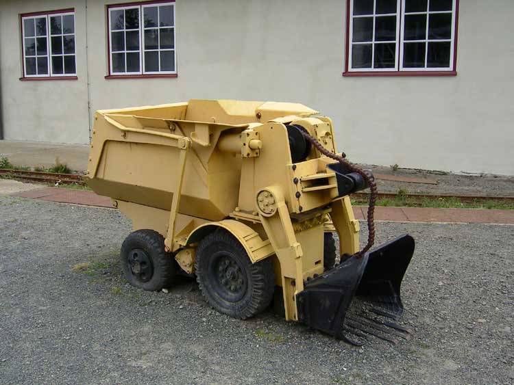

JWE hat geschrieben: Vielleicht könnt ihr mir helfen, welcher Kopflader-Typ ist das auf dem Bild? Der Hersteller ist Atlas Copco, dass ist bekannt.
Das ist der Kleinste in der Familie der Rucksacklader - ein T2GH. Typisch: die lenkbaren, m.W. nicht angetriebenen hinteren Räder.

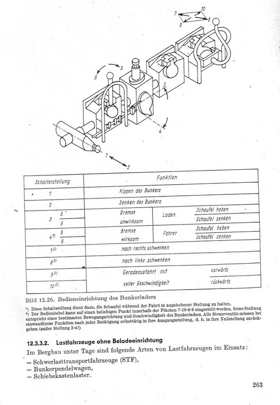

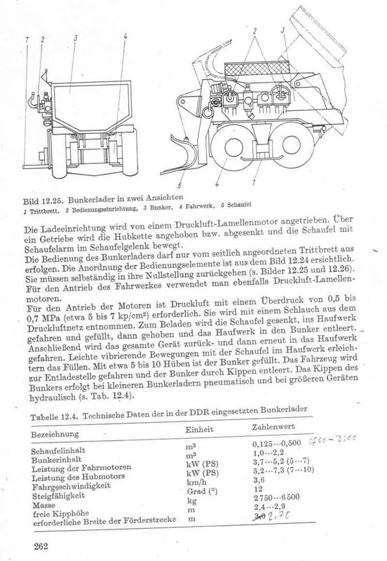

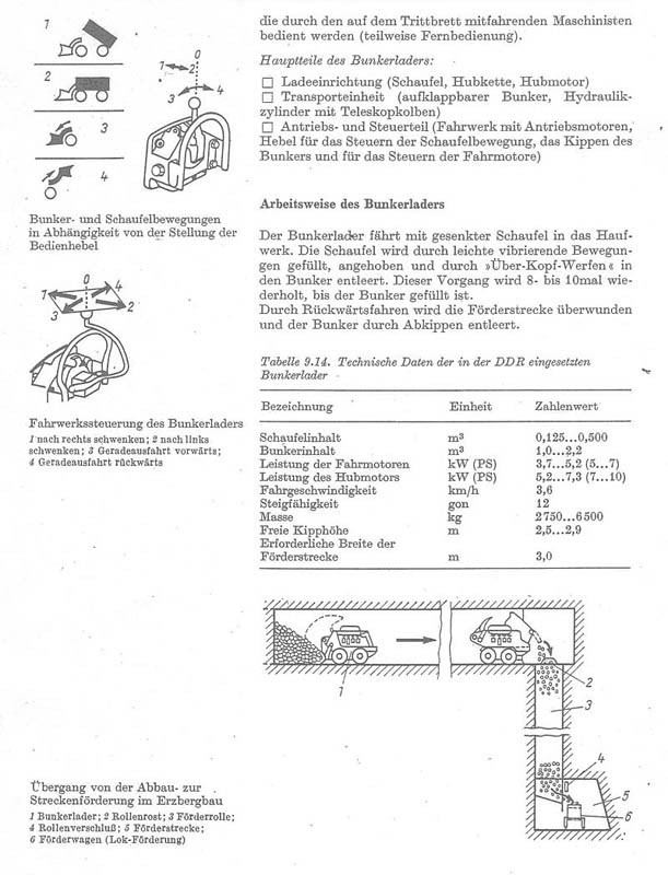

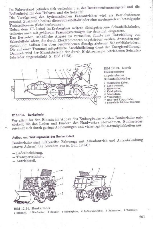

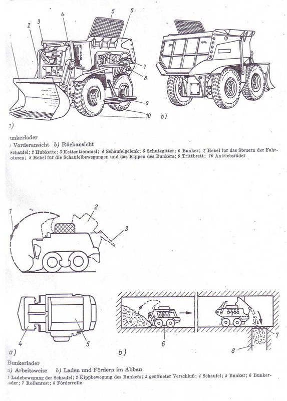

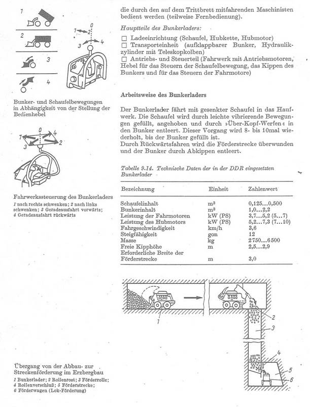

Hier als Scans noch einige Infos aus zwei Lehrbüchern.
Zur Inbetriebnahme: den Luftzellenmotor öffnen, säubern und die beweglichen Lamellen wieder gangbar machen. Bei langem Stillstand verkleben die gern und die Federkraft reicht dann nicht um sie zu bewegen. Dann den Öler mit harzfreiem Öl befüllen.
Zur Luftmenge haben wir nichts gefunden, aber bei 11/2" Anschlußschlauch braucht man schon etwas.
@ Thomas - falls Du das auf Papier brauchst, schicke ich's dir gern zu.

Nachtrag zur Tabelle 12.4
Die Angaben beziehen sich auf beide Bunkerlader, 1.Wert für den LB125, 2.Wert für den LB500.

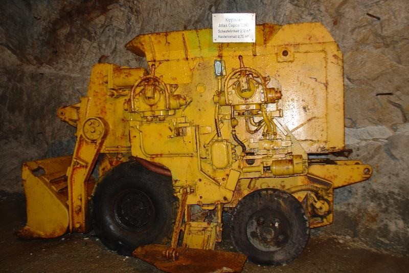

Hier noch ein Bild vom T2GH mit Fernbedienung, steht bei uns im Schaubergwerk.
