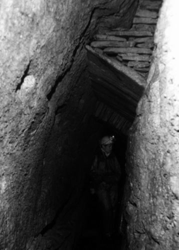

bei den nieschen die ich gesehen habe, wäre ein holzausbau in der strecke nicht notwendig gewesen. die strecken waren dort auch so eng, dass diese art von ausbau nicht gepasst hätte.
- Beiträge: 1340
- Name: Stephan Adlung
- Wohnort: Freiberg
Re: noch mehr Nischen
Ist ja auch kein Ausbau im herkömmlichen Sinn, sondern eine Methode, um das Tragwerk über der Wassersaige zu montieren. Also noch mal nachsehen: Befindet sich auf dem gegenüberliegenden Stoß, etwas tiefer gelegen ein Sims (wie bei KERN)? Befinden sich Aussparungen / Balkenpfalze in der Stroße bzw. Sohle? Das Tragwerk wäre ja zumindest 20 - 30 cm über der Sohle befestigt; ist dann noch genügend Platz zur Firste?
Ohne Kommentar!
Befahrerhandbuch
12 Sicherung und Ausbau
Befahrerhandbuch
- Bühnloch.jpg (26.62 KiB) 27255 mal betrachtet
- Bühnloch 2.jpg (17.96 KiB) 27254 mal betrachtet

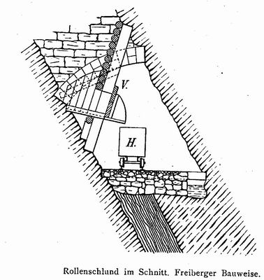

Das angehängte Bild stammt aus dem Befahrerhandbuch!
Dennoch sollte von den Ortskundigen, die ja auch noch keine Erklärungen für das Vorgefunde haben, nicht alles von Leuten aus anderen Revieren kategorisch abgelehnt oder zerrissen werden. Was wäre, wenn es andersherum wäre??
Wenn es einigen nicht passt, dass zu " Rätseln " der Versuch von Antworten aus anderen Gegenden kommt, dann sollte schon bei der Fragestellung darauf geachtet werden, dass die " Rätsel " nur von Leuten aus der betreffenden Gegend beantwortet werden dürfen.
Man sollte hier im Forum anerkennen, dass sich auch Leute aus anderen Revieren Gedanken machen, Bücher wälzen, Bilder anschauen ob nicht irgendwie und irgendwo eine plausible Erklärung zu finden ist!!
- Rollenschlund.jpg (33.39 KiB) 26954 mal betrachtet
